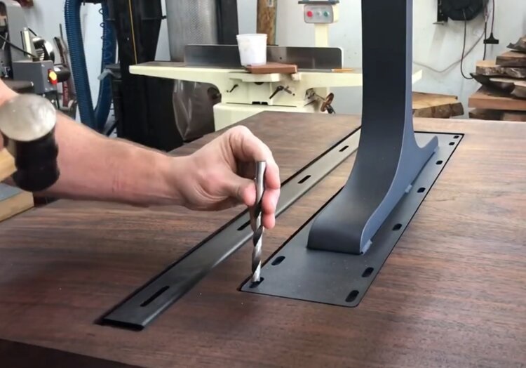

@virutasibz, referente al movimiento del sobre una vez compacto, si las patas fueran un armazón de hierro o simplemente patas con una base para sujetar a la mesa, ¿Cual seria el modo de anclarlas? Tirafondos deforma normal?, Tornillo pasante?..
si el armazon es de hierro dependiendo del grueso de los perfiles se tendria que hacer unos orificios alargados para los tornillos pudieran moverse lateralmente,que el sobre se pudiera expandirse si el perfil no te parece lo suficientemente grueso,se sueldan unas pletinas por dentro con los orificios para los tornillos.
fijate en esta mesa y los orificios en la placa de las patas y de la pletina de refuerzo.

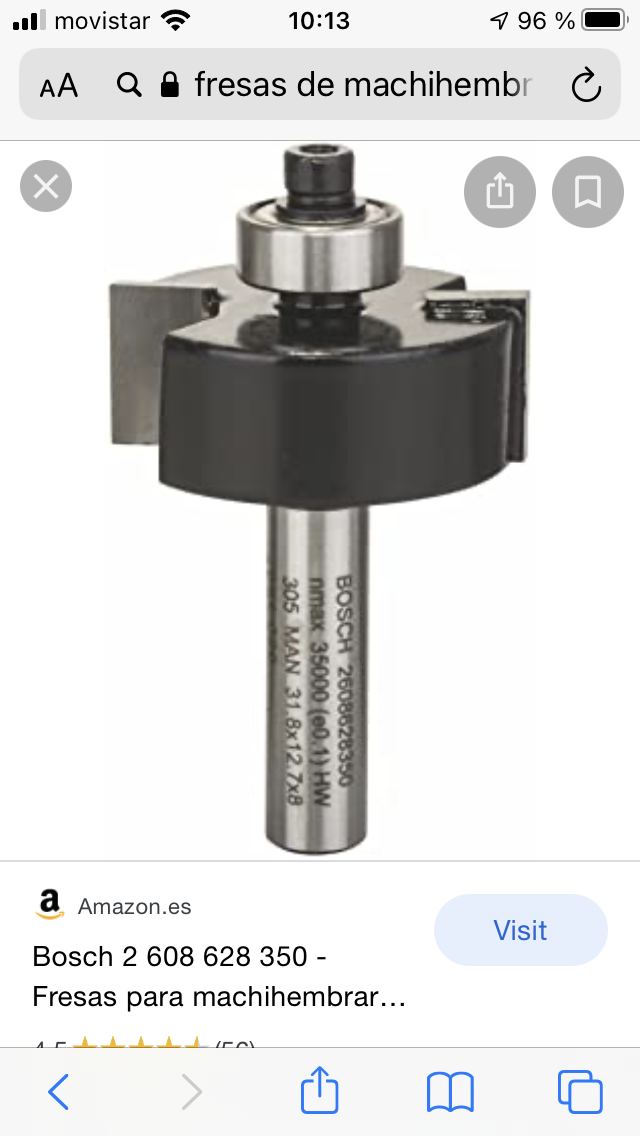

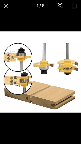

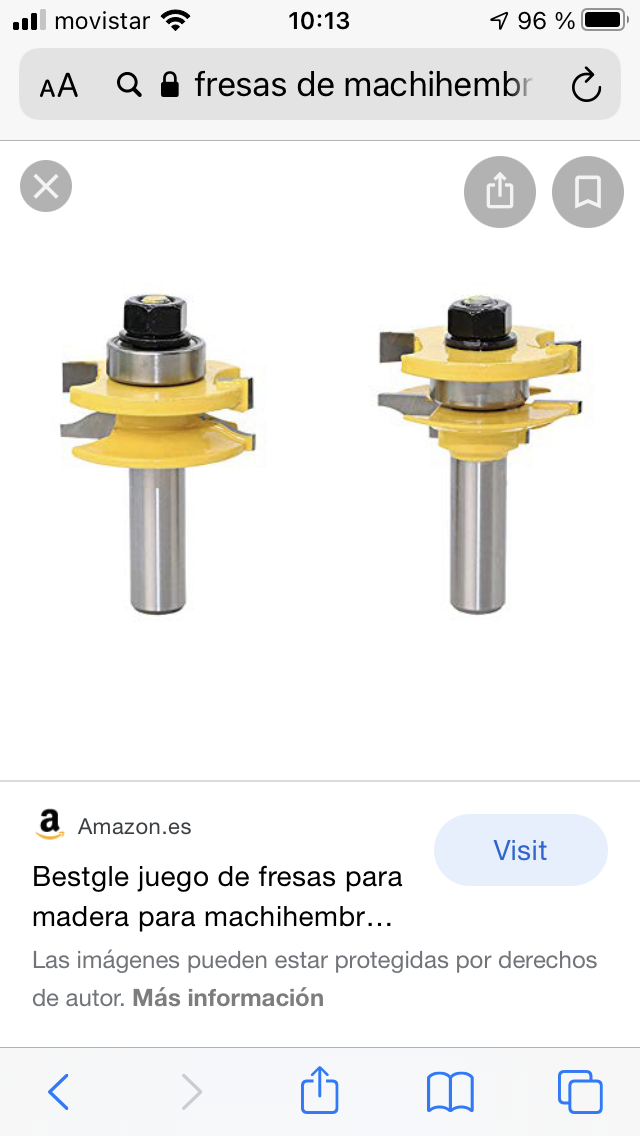

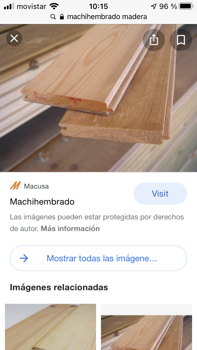

El machihembrado es una técnica en la que haces una serie de rebajes en los cantos de una tabla para que encaje en la siguiente. Para ello necesitas unas fresas específicas.
Gracias @Carlao, no había caído en que las tarimas son machiembradas. Creo haber visto un “diccionario” de carpintería, le voy a dar un repaso quefalta me hace.

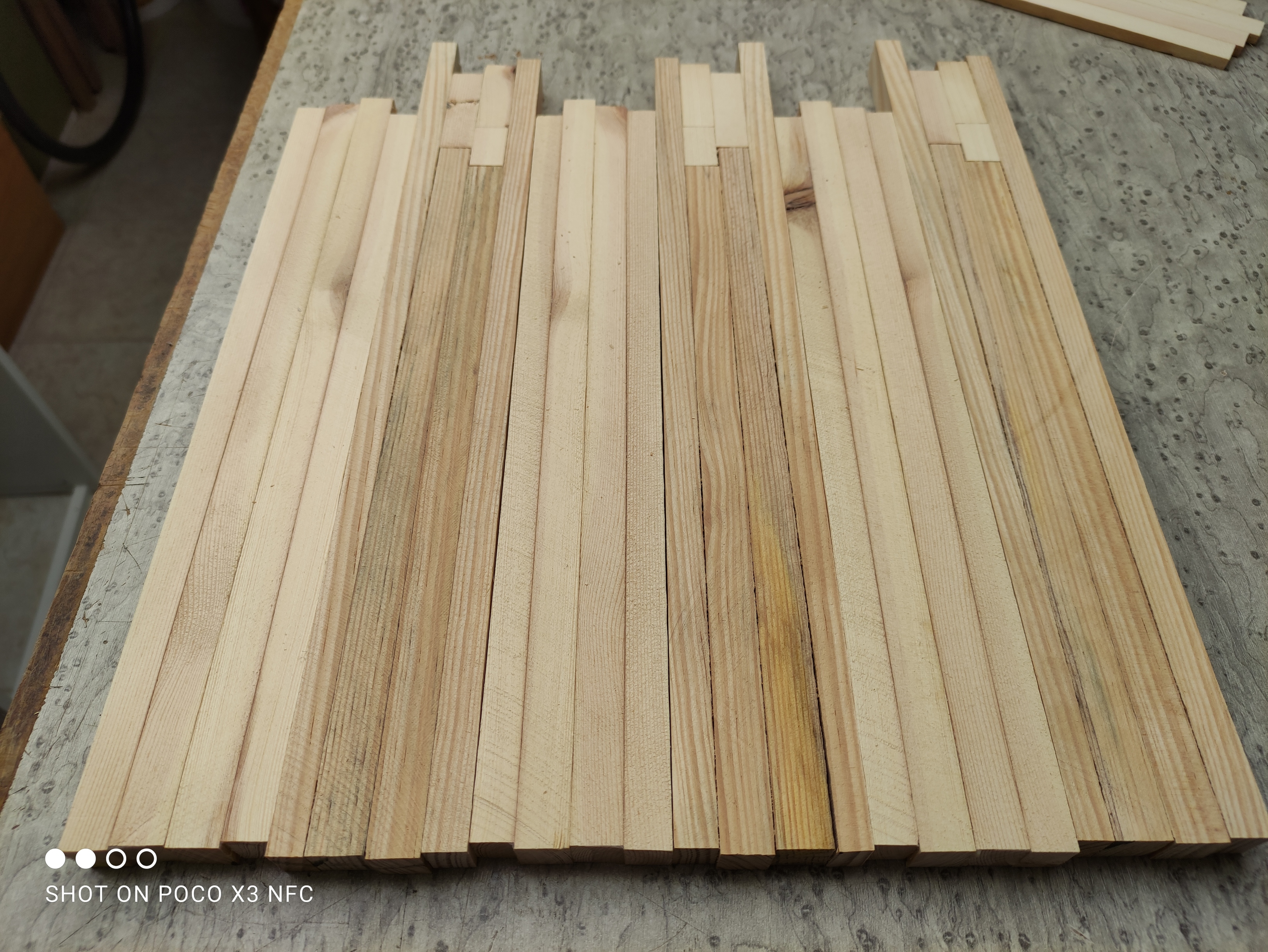

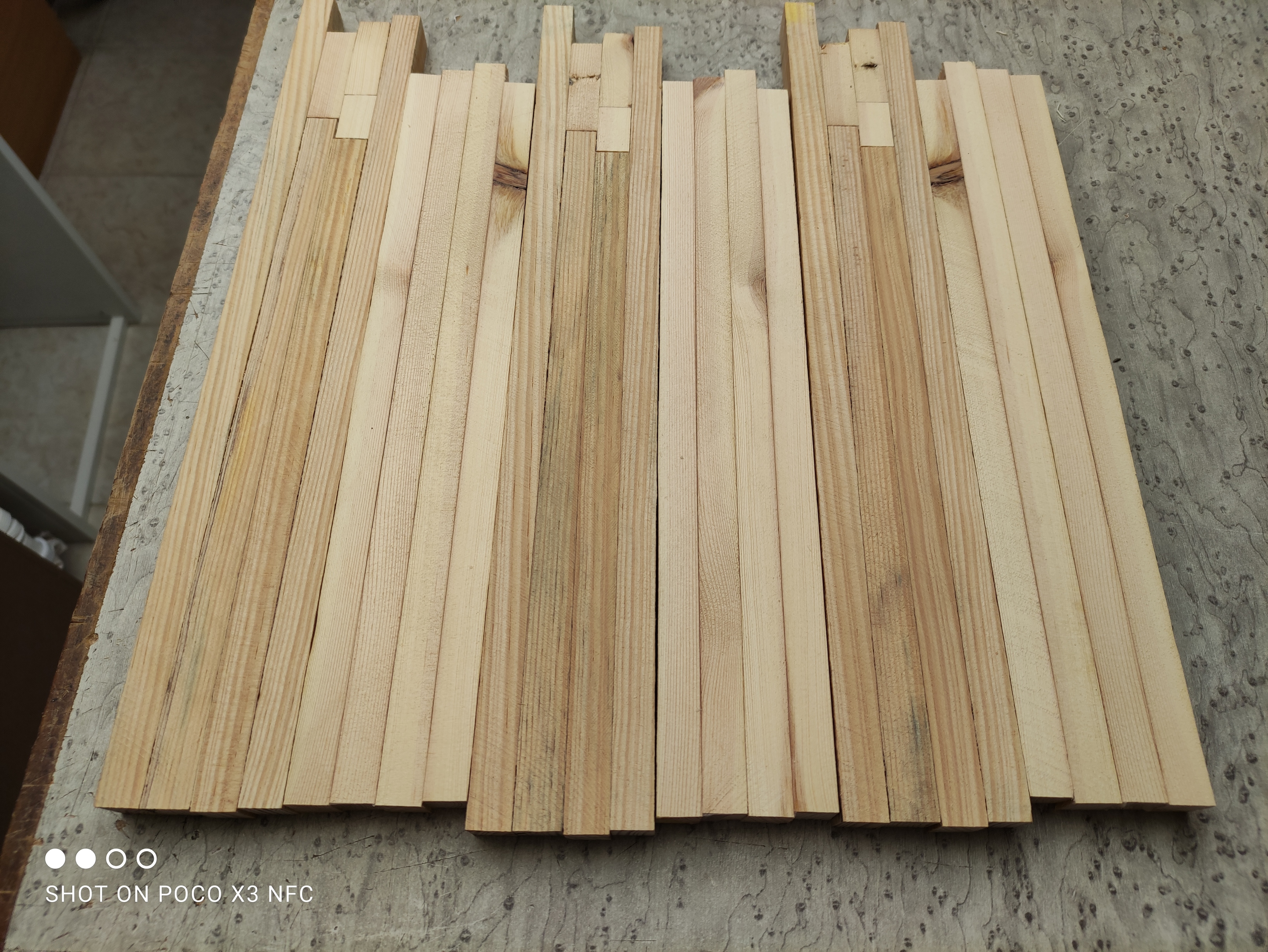

Bueno, he empezado por unir unas tablas, en este caso han sido de palets, para probar cómo salía y con que problemas me encontraría. Os cuento cómo lo he hecho y me decís que puedo mejorar de cara ha hacer la mesa.
Pegue dos grupos de 4 tablas cada uno (no más por la altura de corte de la sierra). Lo hice escogiendo las más iguales pero no las cantee ni nada.
Cuando se han pegado he canteado una de las caras para hacer los cortes rectos. El resultado ha sido este. Hay alguna que ha quedado formando una pequeña grieta.
Las partes que ahora quedan de canto, (antes eran las caras de las tablas), no están perfectas planas, las he pasado como para cantearlas.
Y tal cómo están las he vuelto a encolar.
Partiendo de la base de que no tengo cepillo, (tampoco sé utilizarlo, no tardaré en comprar uno y aprender), como para cepillar las caras antes de unirlas, que es mejor, ¿Pegarlas como he hecho y si queda alguna separación manillar, o cortar directamente las tiras a su tamaño y pegarlas una por una hasta formar el tablero?
