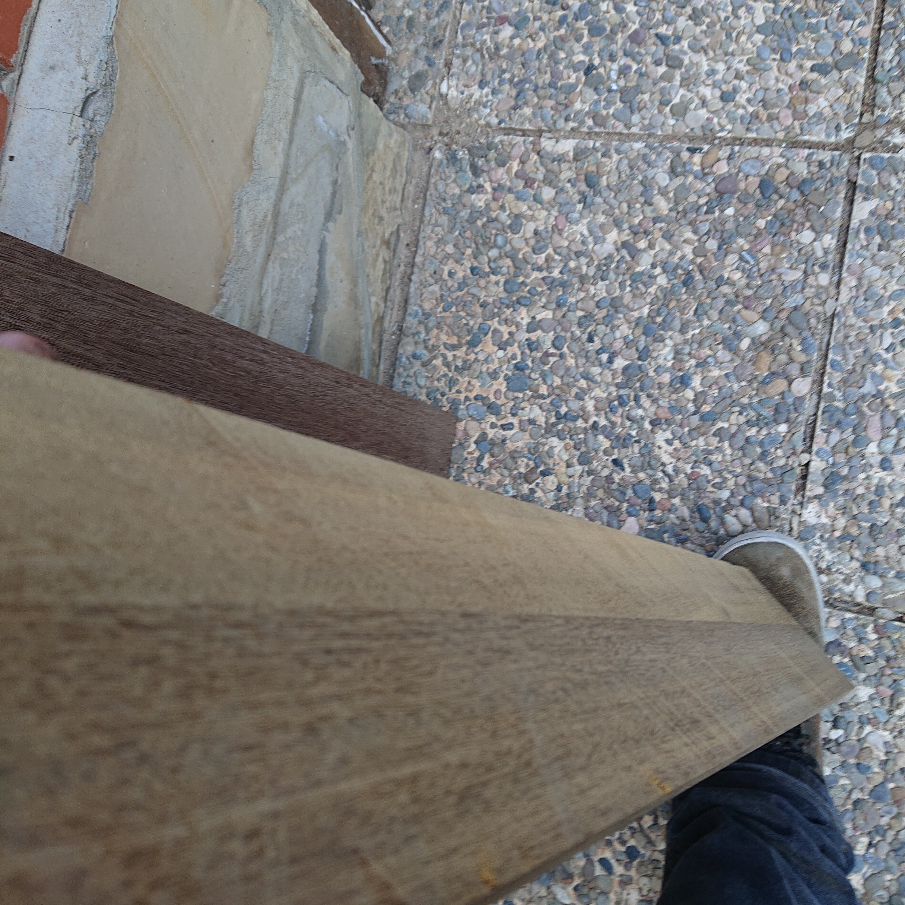

Estas fotos son para que veas, que hay que experimentar y observar los resultados…:joy: :joy: :joy:

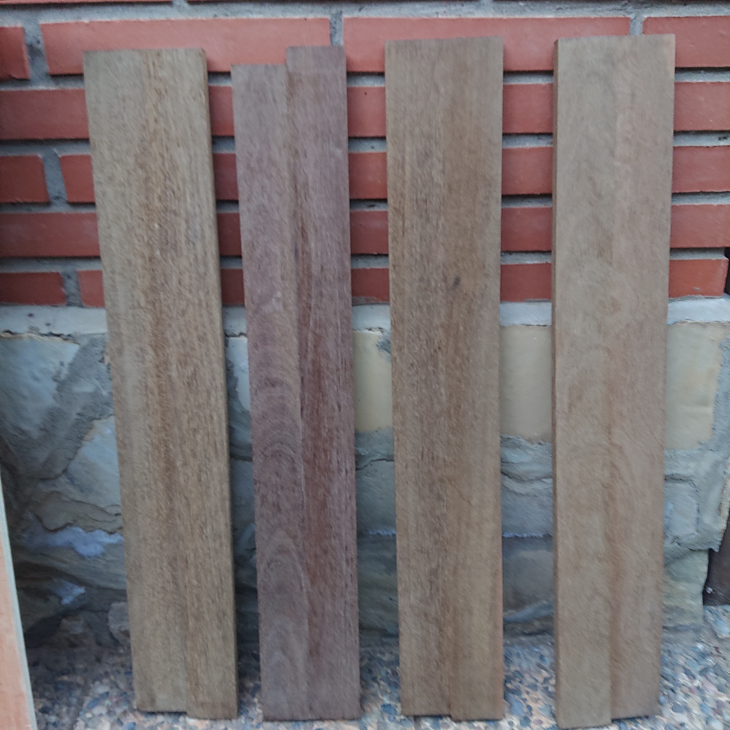

Estas son 4 tablas unidas de 2 en 2. El lado bonito …:joy: :joy: :joy:
Ahora el lado feo…
Y ahora con perspectiva, para que veas

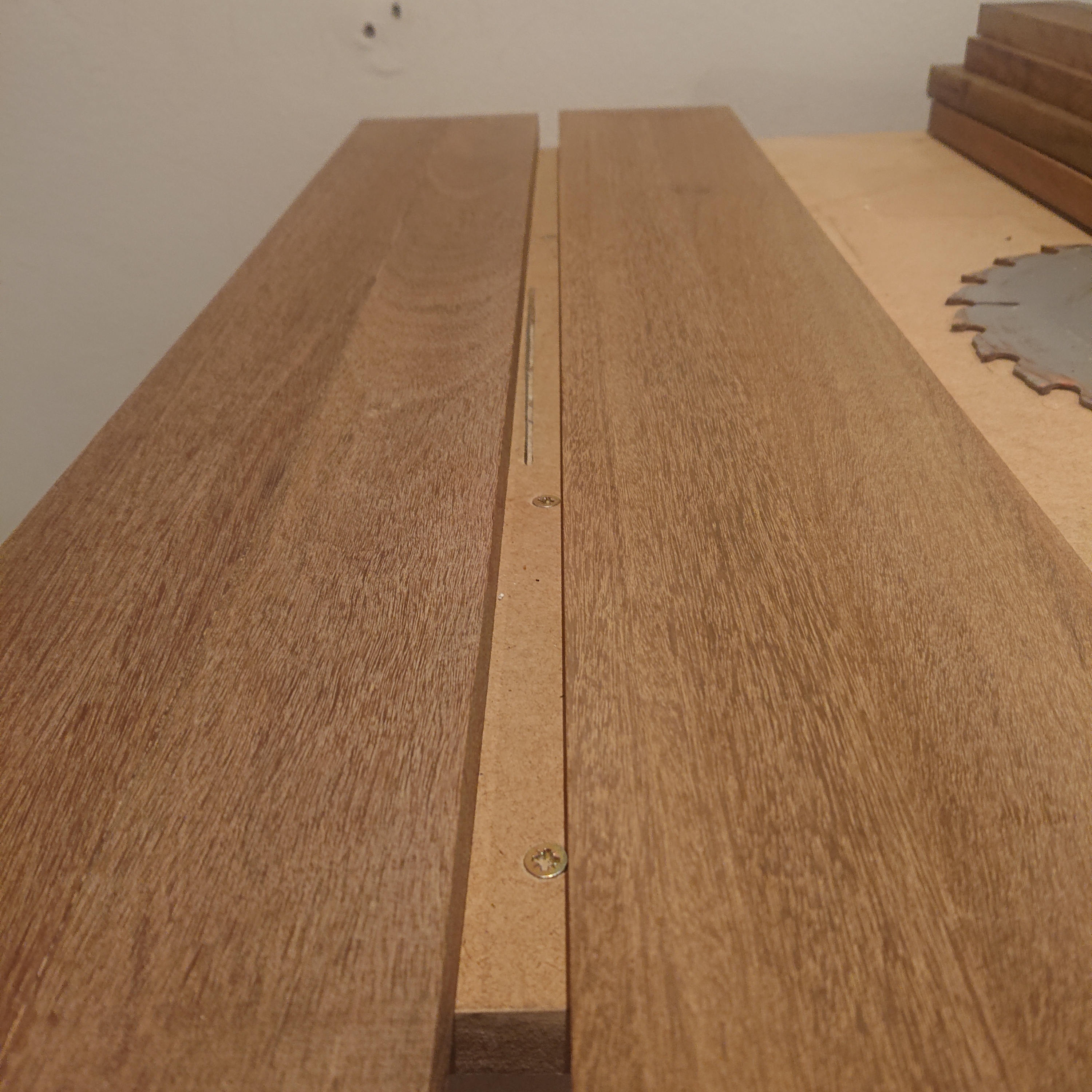

A esto me refiero para unir cantos
Está hecho un luthier.
Y las tortolas de espectadoras

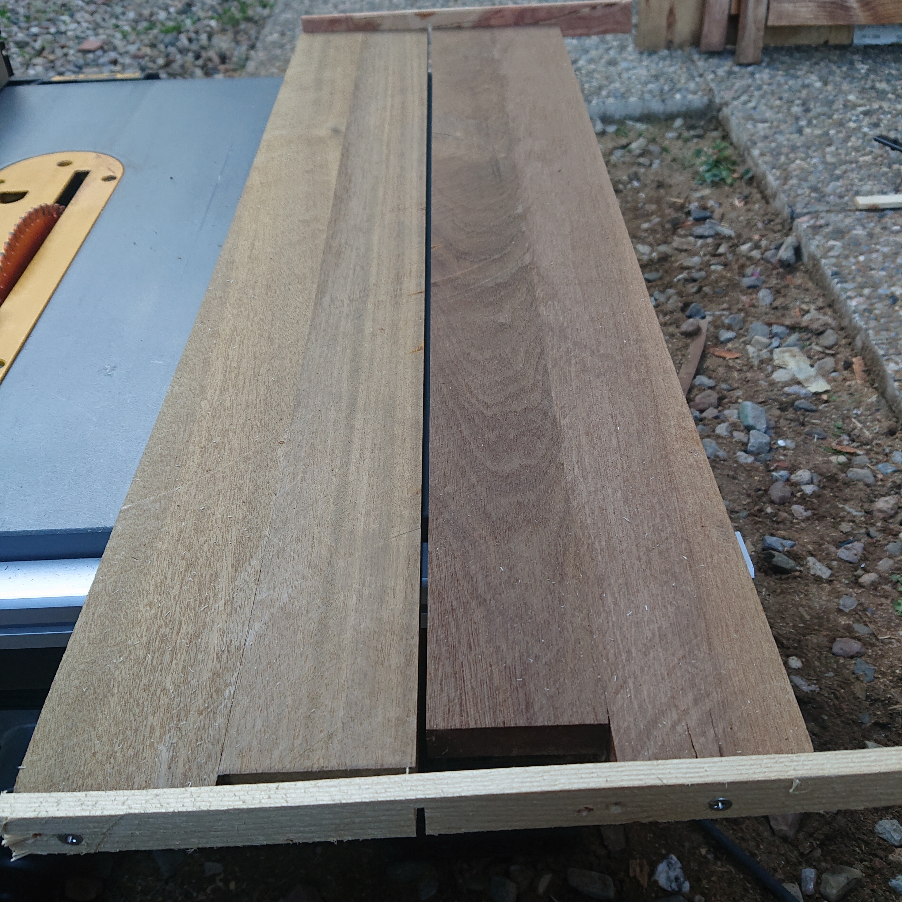

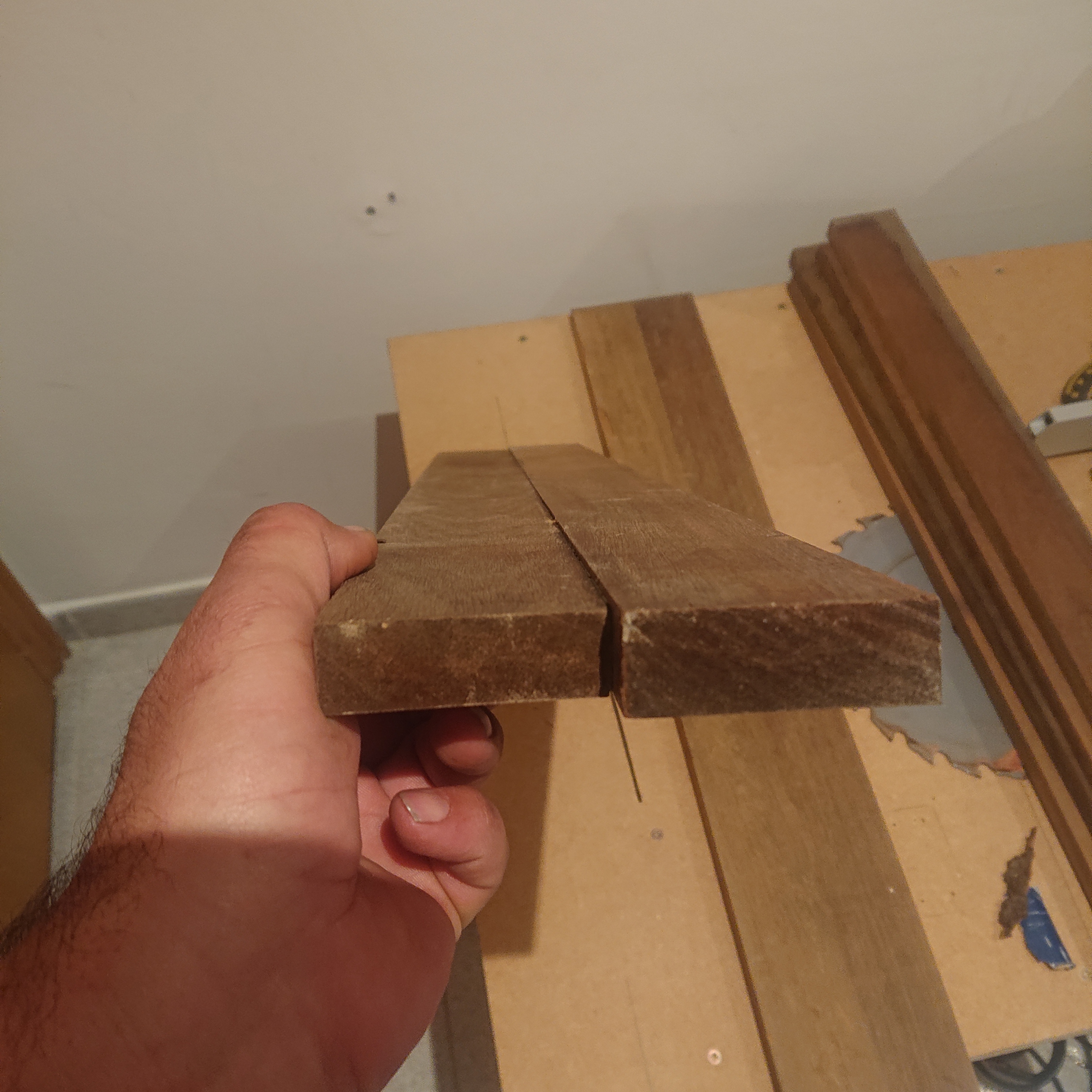

No lo pillo. ¿Has juntado las dos partes, las has unido con unos listones en las testas y a continuación has cortado justo entre las dos que vas a unir?
Si, exactamente
Mirate esto

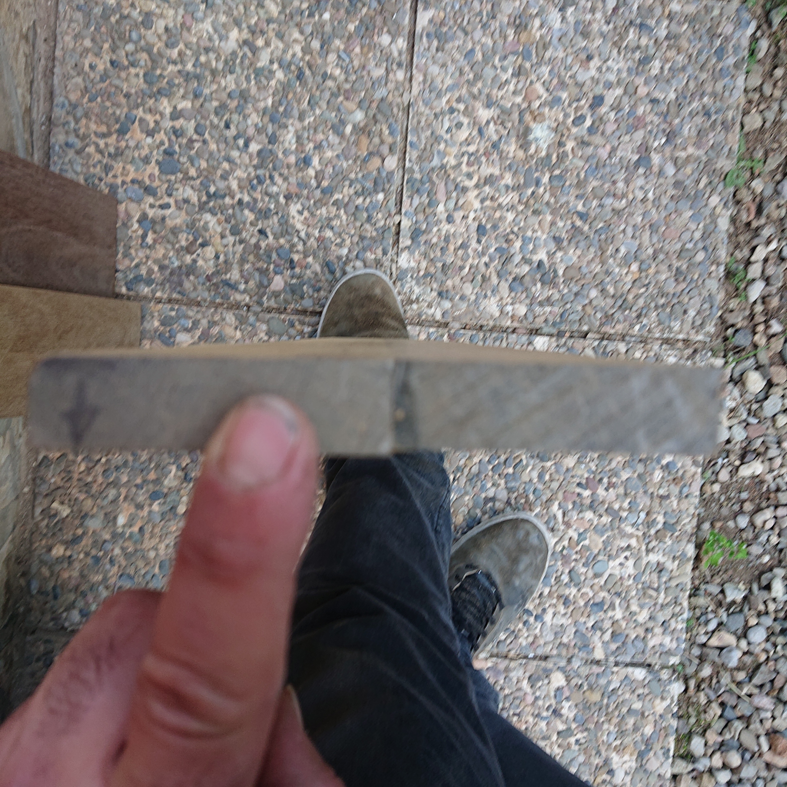

Perdonar la ignorancia. No es más fácil pasar las dos tablas unidas por la sierra, repasando el canto que luego quedara pegados las otras?
No entiendo el sentido de hacerlo a si. Es mejor de esta manera?
Si los pasas de uno en uno, el fallo de uno puede ser diferente al del otro. Si los pasas juntos, el fallo de uno se compensa en el otro

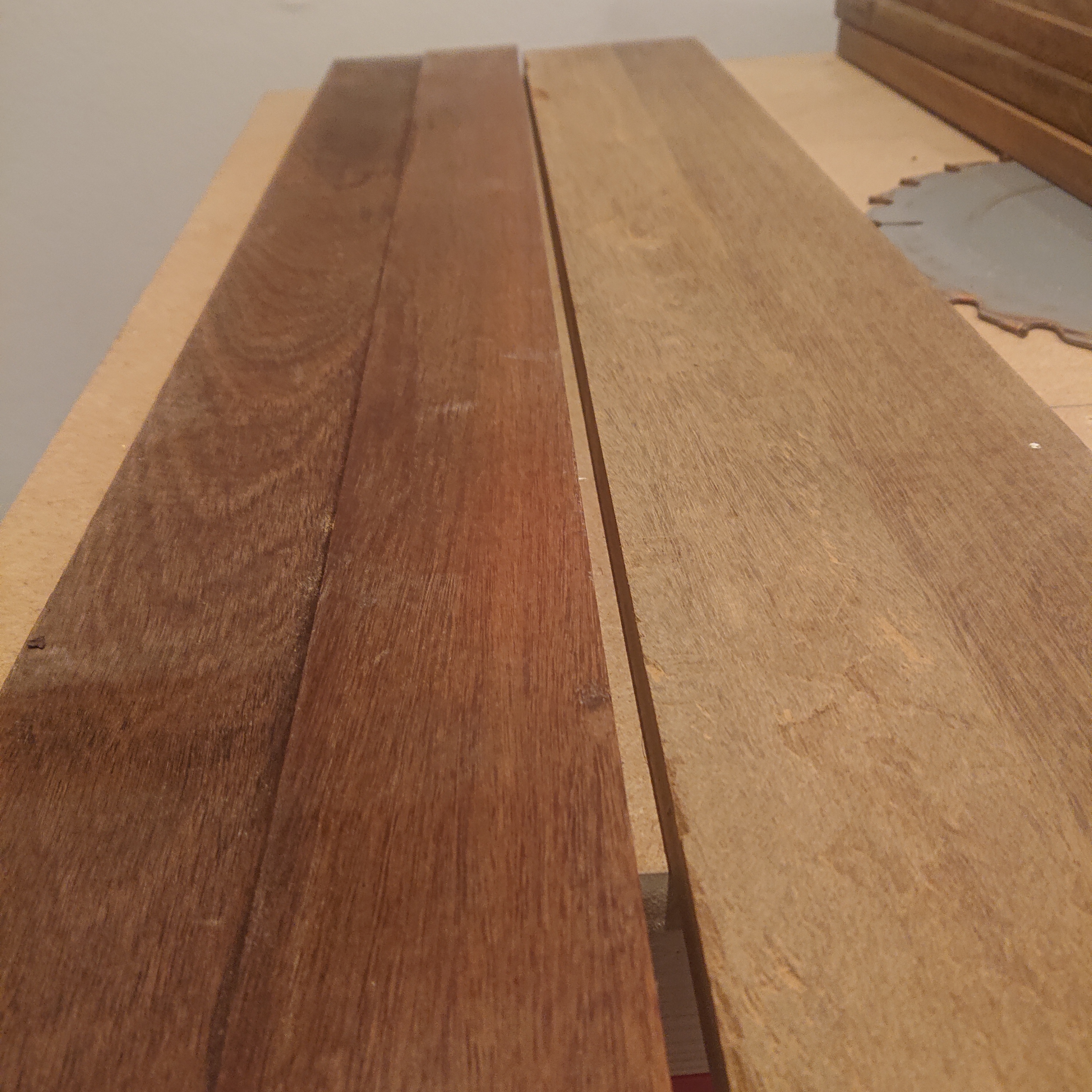

Yo ya tengo las 8 tablillas unidas de 2 en 2 .
Igualadas en grosor, a la espera de conseguir unos sargentos largos para unirlas…:joy: :joy: :joy:
La pena es la diferencia de tonos, siendo la misma madera

Si los cantos están muy similares y al juntarlos dejan muy poco espacio entre ellos, (menos que el grosor de la sierra) será el caso. Pero si es algo mayor como lo haces? Pasándolos por separado?
… Nadie necesita un aprendiz?..
Cono!! Jajaja si al juntarlos te queda una separación mas grande que el grosor del disco, es que la madera no la has pasado bien por la sierra previamente.
