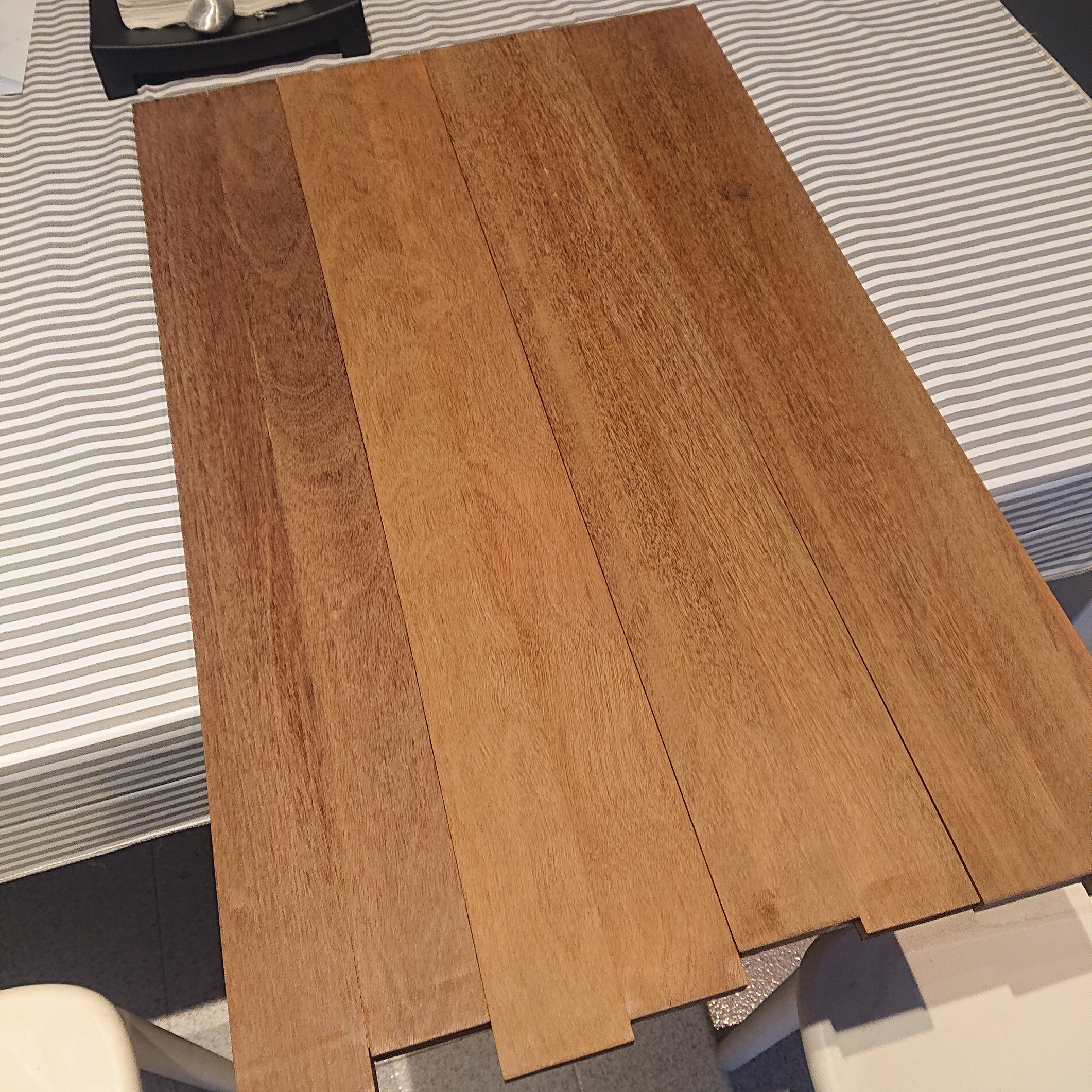

Aquí las tablas presentadas juntas.
Cuando aprete con los sargentos se debería quedar con juntas inapreciables .
Me mata la diferencia de los tonos…
Vale, osea que eso es para rizar el rizo y dejarlas aún mejor que simplemente canteandolas.

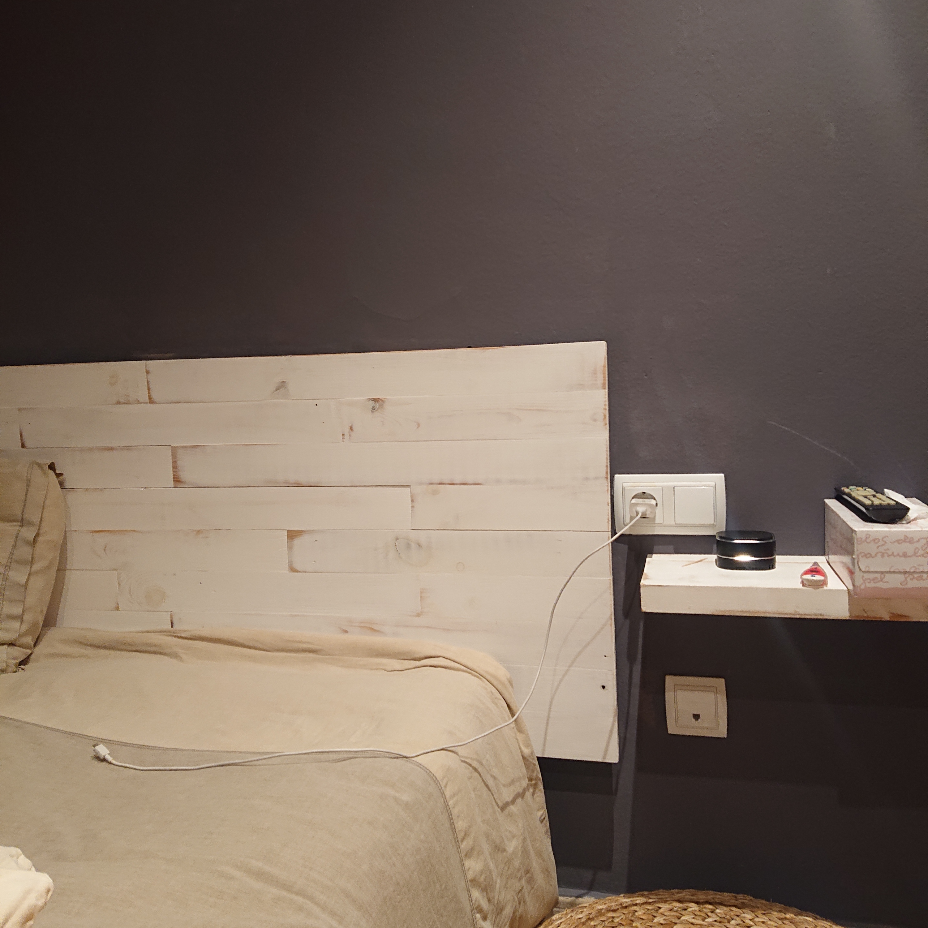

Si te enseño el primer tablero que hice, te vienes arriba rápido.
Lo hice con tablas de palets y dandole un toque rustico…
Luego mi mujer, mi hizo pintarlo de blanco a la tiza, dandole un toque aun mas envejecido …
Lo hice para poner de cabecero en la cama.
También con palets hice dos estantes flotantes .
Pero bueno, Maestro a qué tanto disgusto con los tonos. Eso es lo bonito.
Hazla con “melaniña” toda igualita y horrible.
Tienes en esas tablas un contraste de tonos muy bonito.
A mi desde luego me gusta. Si quieres, por cambiarle un poco y hacer que quede “a propósito” las dos que son más claras, separadas y pon una en cada lateral. Y si tienes alguna más y lo dejas como un marco cerrado poniendola en las testas ya se sale… No tengo ni punetera idea de hacerlo, pero ideas para los demás no me faltan jajajaja
También lo había pensado, pero bordeando con la oscura.
Las juntas a inglete y resuelto, pero sin lugar a fallos …
Asi que, palaproxima…
Hacer un marco a inglete con un panel macizo es mala idea si no se dejan juntas de dilatación y el panel flotante. El tablero al dilatar reventará las esquinas.
En cuanto a la variedad de color, demuestra que es madera maciza, y bien bonita además.

Señores, que al final me quedo sin que me aclaréis las dudas de más arriba. He hecho un entablillado y a ver en qué os parece la manera de hacerlo. Dentro de mis posibilidades.
