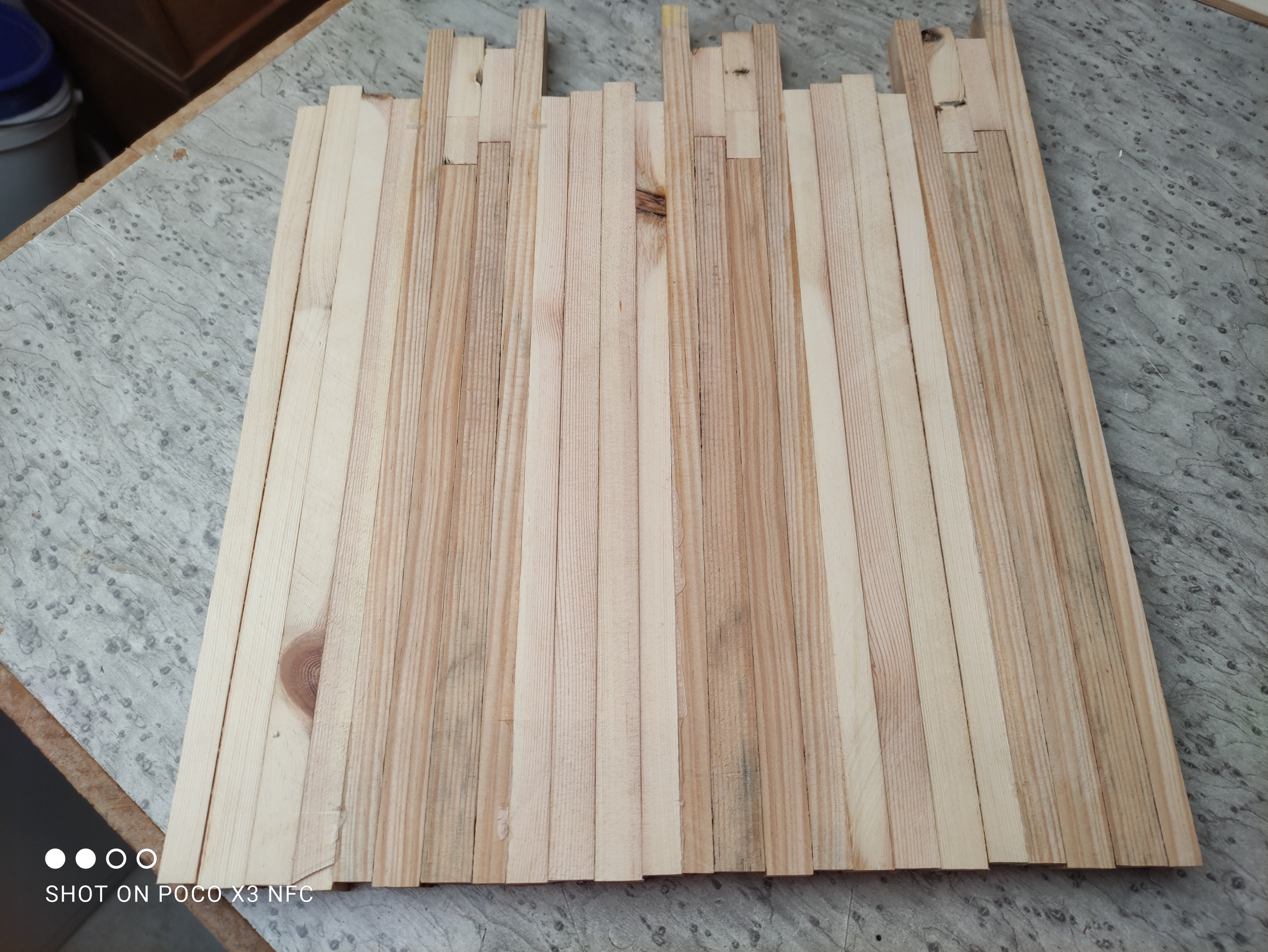

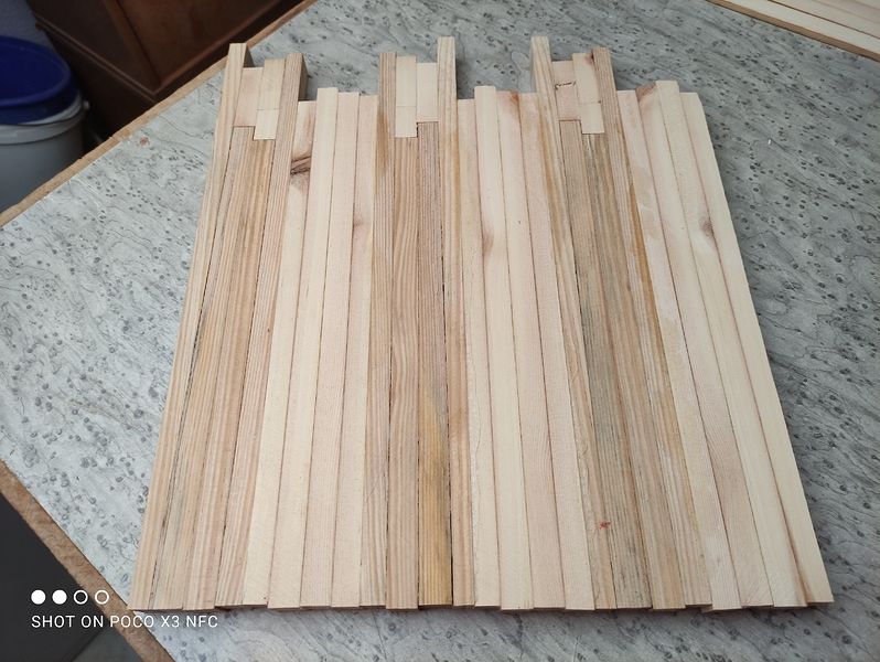

Tal y Como se predecía, hay fallos tanto en las juntas de los grupos de 4 listones, como en los propios grupos. Aún esta en “bruto”, sin lijar ni nada, a ver si me hago con un cepillo y me sirve para practicar.

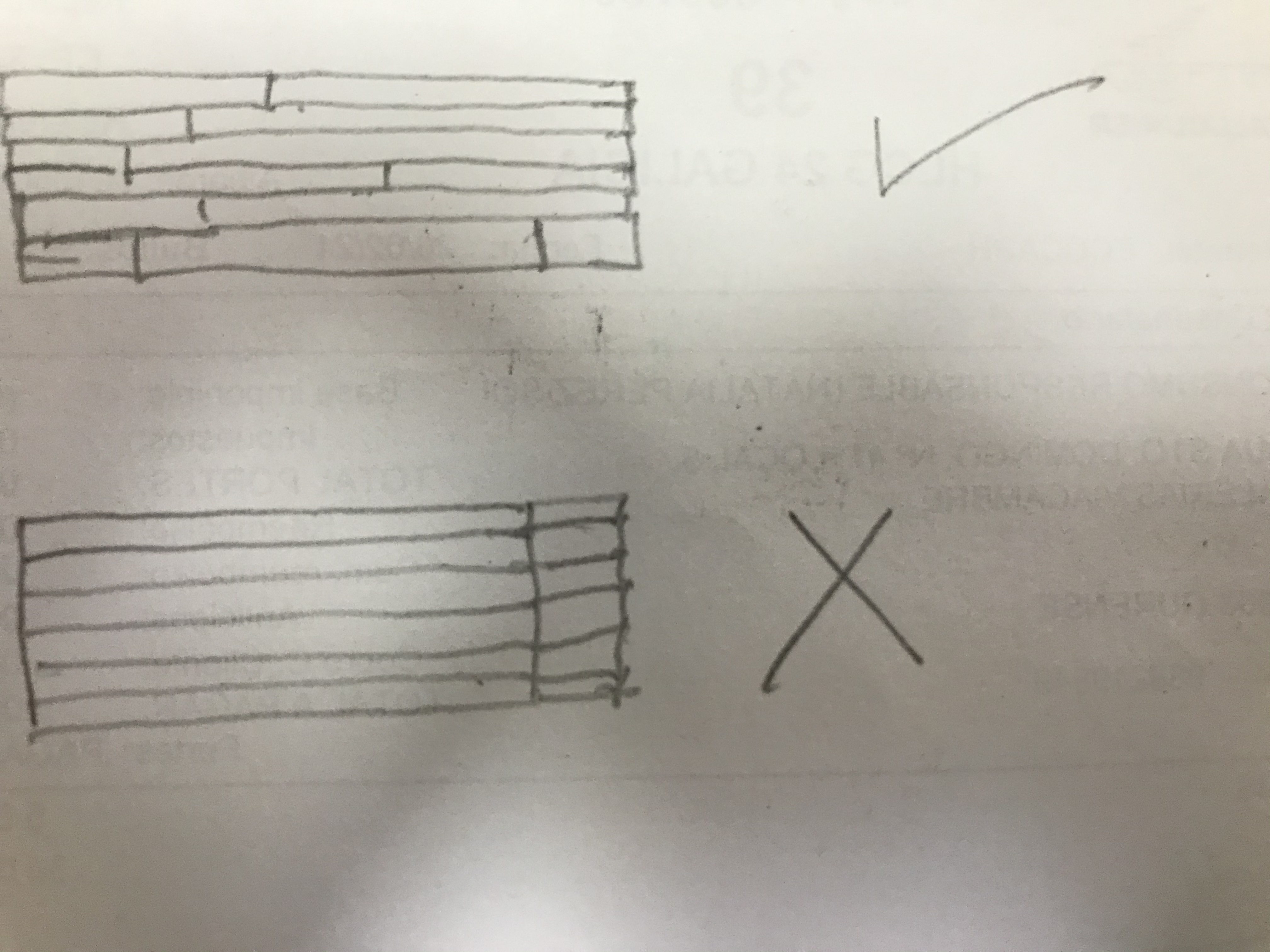

Según la configuración de las tablas, no te hará falta encolar las testas con ningún producto diferente al que uses con el resto. lo que no te pueden es quedar todos los encuentros de las testas en una misma linea o no hará fuerza independientemente de la cola que utilices para su pegado. . Para que te hagas una idea te hago un dibujo:
Claro,a eso me refería. Muuuchas gracias por contestar.

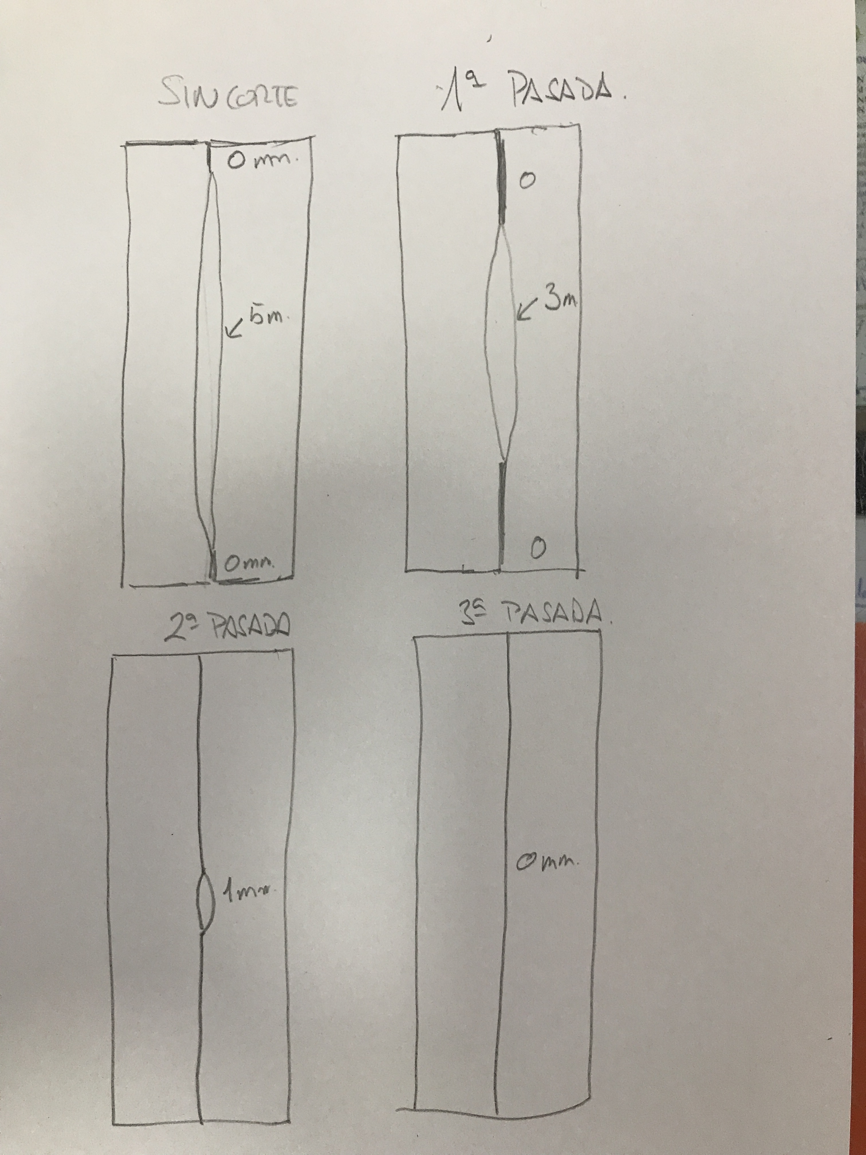

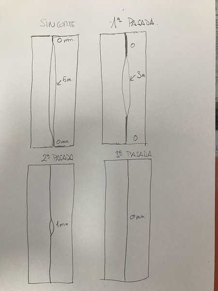

Imaginate una separacion exagerada de 5 mm entre las dos tablas; si el disco situado en el centro corta 3 mm tendrias imperfecciones a ambos lados de 1mm aun.
Vamos a ver. Tengo que hacer un vídeo??![]()
A ver si con un dibujo es suficiente.
En el ejemplo tengo dos tablas con una separación central de 5mm.
En el primer corte te llevas 2mm y pico de los dos extremos de ambas tablas. Ahora las vuelves a juntar y te quedaría hueco de 3mm en medio. Disco otra vez, y el hueco ya pasa a 1mm, y en la tercera queda perfecto.
