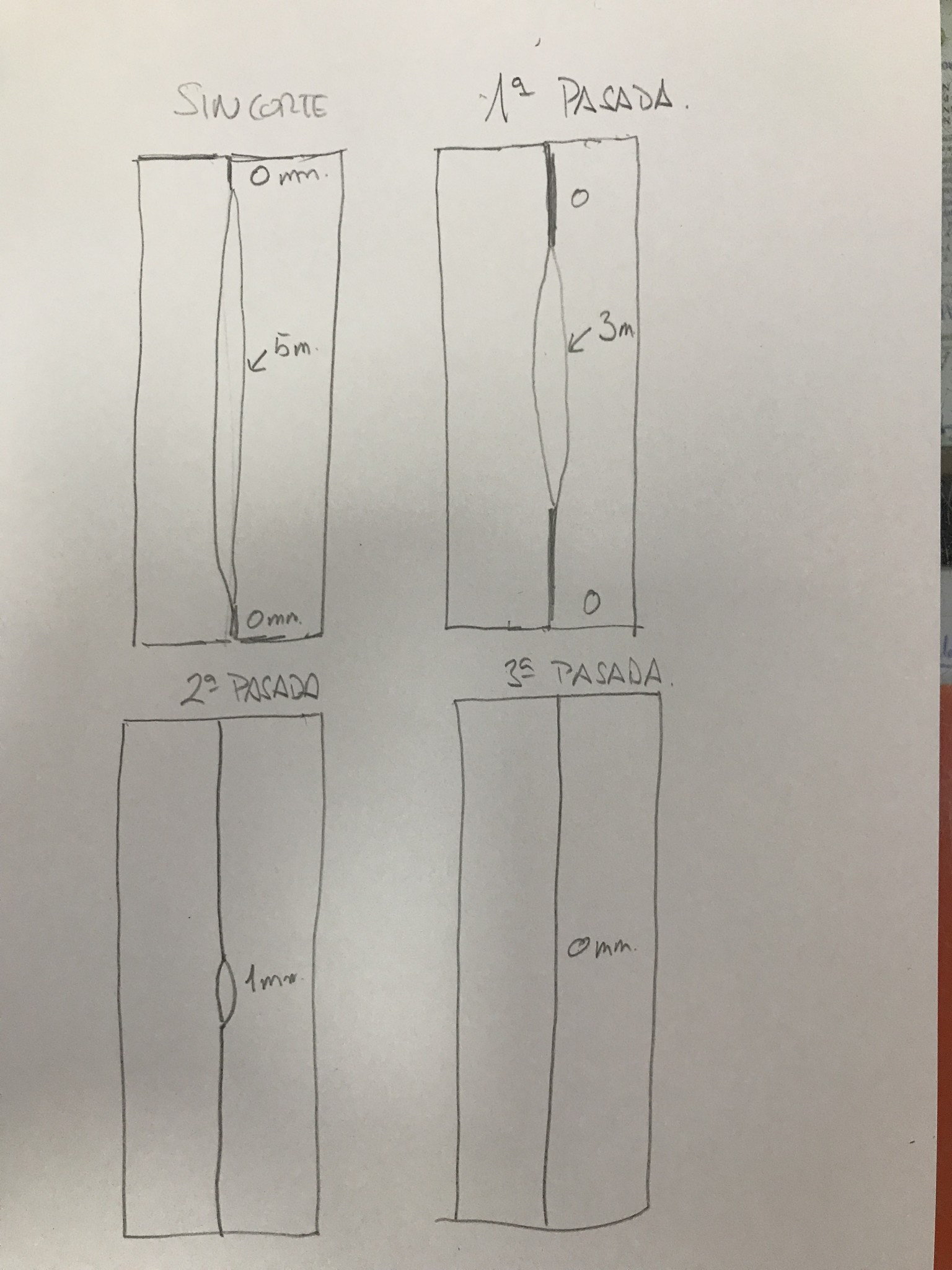

es que si mueves la guía para cortar una sola tabla, nada te garantiza que quede perfecta con la siguiente, esto solo se consigue si el disco corta las dos tablas al mismo tiempo.
Sera ese punto, y no termino de ver ese fallo al mover la guia.
Ya me queda claro, de todas formas, en el caso concreto de los dibujos que has hecho, yo no lo haría a si. Lo que haría sería cantear las tos tablas y después pasarlas las dos juntas por la sierra. Supongo que en este caso sería lo más apropiado.
De todas formas apuntado queda para hacer la mesa.
Si, asi seria correcto.
A mi modo de ver.
yo tampoco lo hago así, pero era para que viera Proteus ese ejemplo que el ponía de los 5mm
pero si no tienes ningún fallo al mover la guía, no necesitas ni siquiera usar esta técnica. Con cortarlas rectas las dos lo tienes hecho.
Sera por eso, que yo contaba con la guia y que al tener las tablas ya unidas y no andar quitando tornillos era lo mas facil.
Está bien. Pero lo que tu haces al mover la guía es hacer dos cortes diferentes. La gracia de este sistema es que el corte resultante, sea fruto de una sola pasada para que cualquier vibración en el disco, cualquier inclinación diferente de 90º no sea apreciable, ya que lo que le pueda faltar a una, 89,9999, lo compenses con la otra que tendra 90,0001 y encajarán a la perfección.
Que es bien seguro que es lo que te ha pasado aquí.

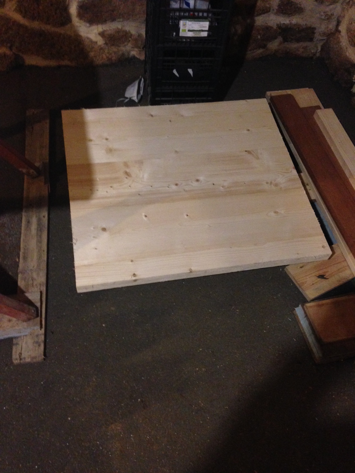

Se me ocurre otra opción, a ver si os parece viable.
La mesa la haré con tarima de pino machiembrado eso ya está más que decidido.
Y si en lugar de hacer como decía en el post de más arriba para formar un tablero más grueso, aprovechando que es machiembrado y suponiendo que estén planas, las pego de forma normal, como si fueran para suelo, formo dos tableros y los pego uno sobre el otro sin que coincida las uniones de abajo con las de arriba.
Si esto valiera sería mucho menos trabajo y también creo que la veta de la madera se vería mucho mejor.
