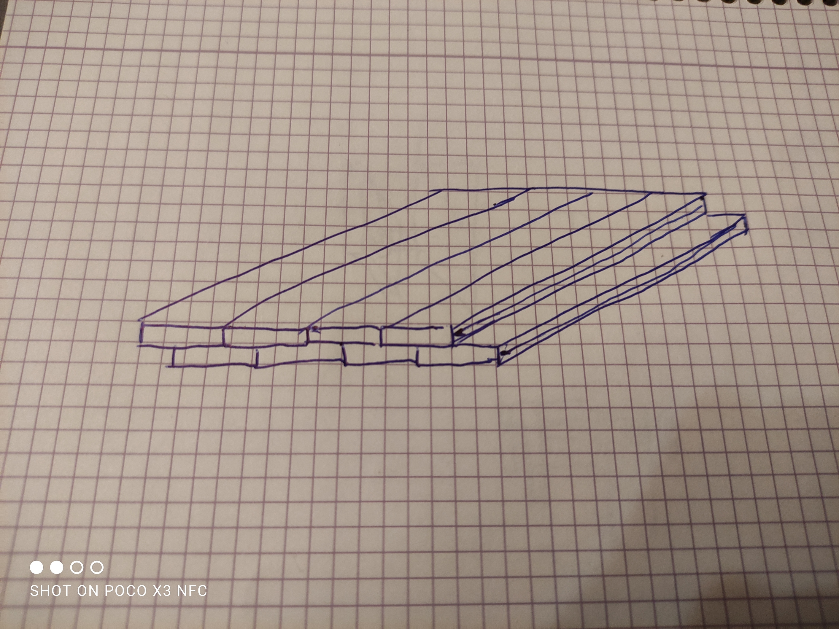

Yo he hecho varias mesas así y hasta la fecha no me han dado ninguna queja de ellas
Gracias @Santi, por aclarar, te refieres al sistema que acabo de decir, hago un “dibujo” por que quede más claro.
Justo así, yo lo que hago es meter tirafondos desde abajo arriba aparte de la cola y no he tenido problemas, tambien te digo que todas están en interior
Gracias, es para exterior, a ver si algún compi aporta algo.
Si usas ese sistema del dibujo, has de tener en cuenta que la parte superior estará mas expuesta a las inclemencias, y las diferencias de dilatación con la fila de abajo, puede traer problemas a corto plazo. La gracia del machimbrado es que permite cierto movimiento de las piezas sin que se note mucho en las juntas, pero si las encolas o atornillas a otro “tablero”, nada garantiza que pueda despegarse o rajar por los tornillos.
Ya de hacer gasto en la madera, ¿no has valorado hacerlo con algún tablón algo mas grueso de alguna madera tipo iroko?
Gracias @Carlao, seguiré con el sistema anterior puliendo los fallos.

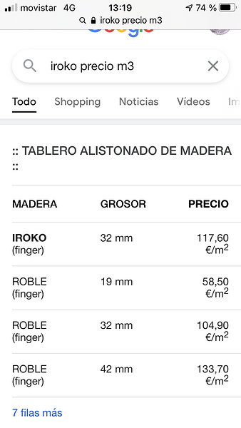

Si pensé en hacerlo con iroko, pregunté precio de tablas y me dieron precio de un tablero grande casi 400€.
Me parece mucho dinero y más siendo la primera vez que voy ha hacer algo a si, demasiado riesgo, quizá la próxima me atreva con ese gasto.
400€??? Madre mía. Mucho me parece. Suponiendo que salga a 1300€ el m3 mucha madera piensas emplear para que salga ese presupuesto.
Así a vuelapluma en internet dan estos precios en alistonado, pero tu la comprarías en bruto y el tablero lo fabricarías tu mismo…

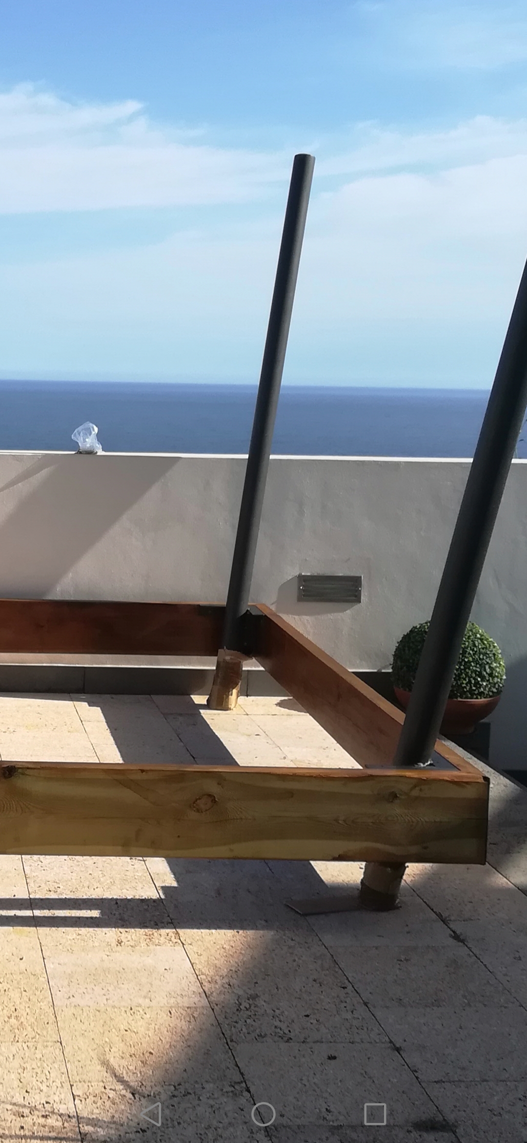

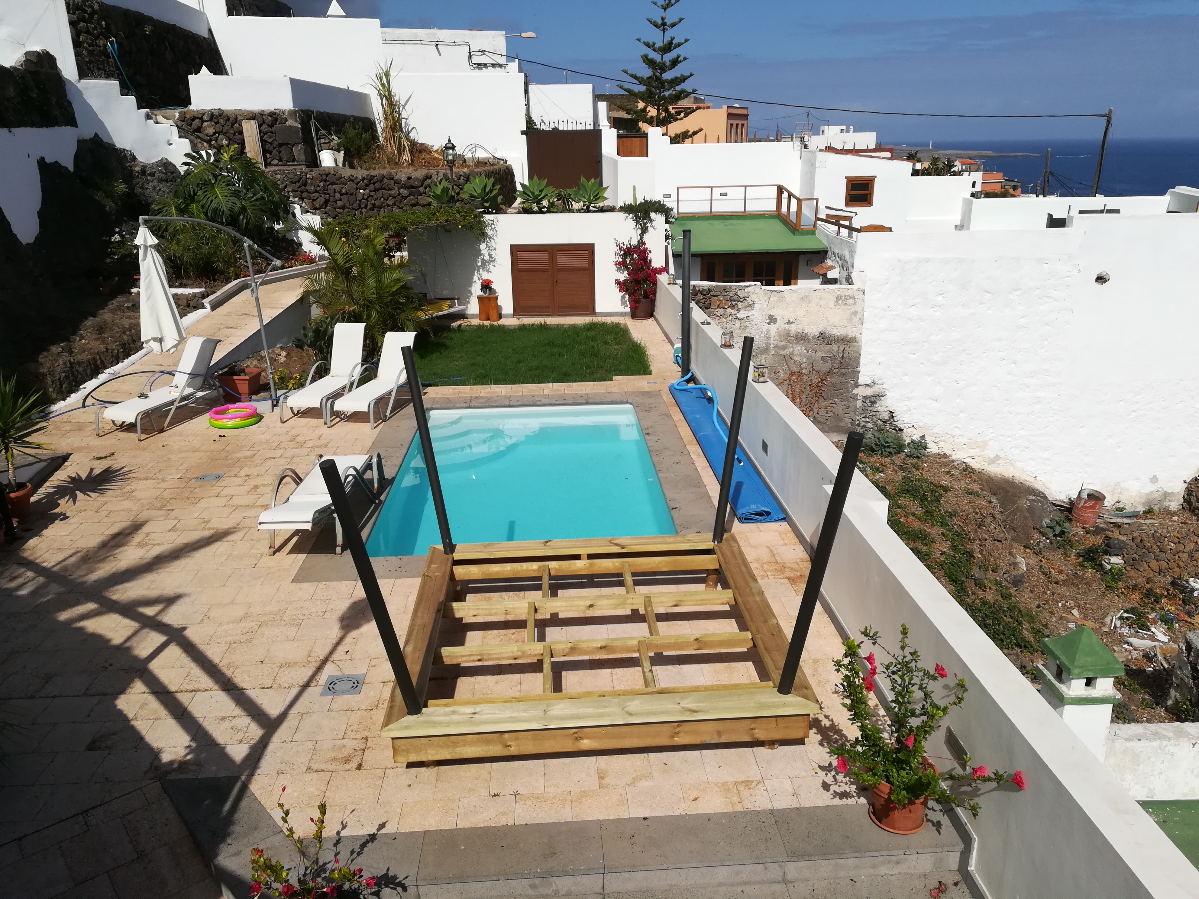

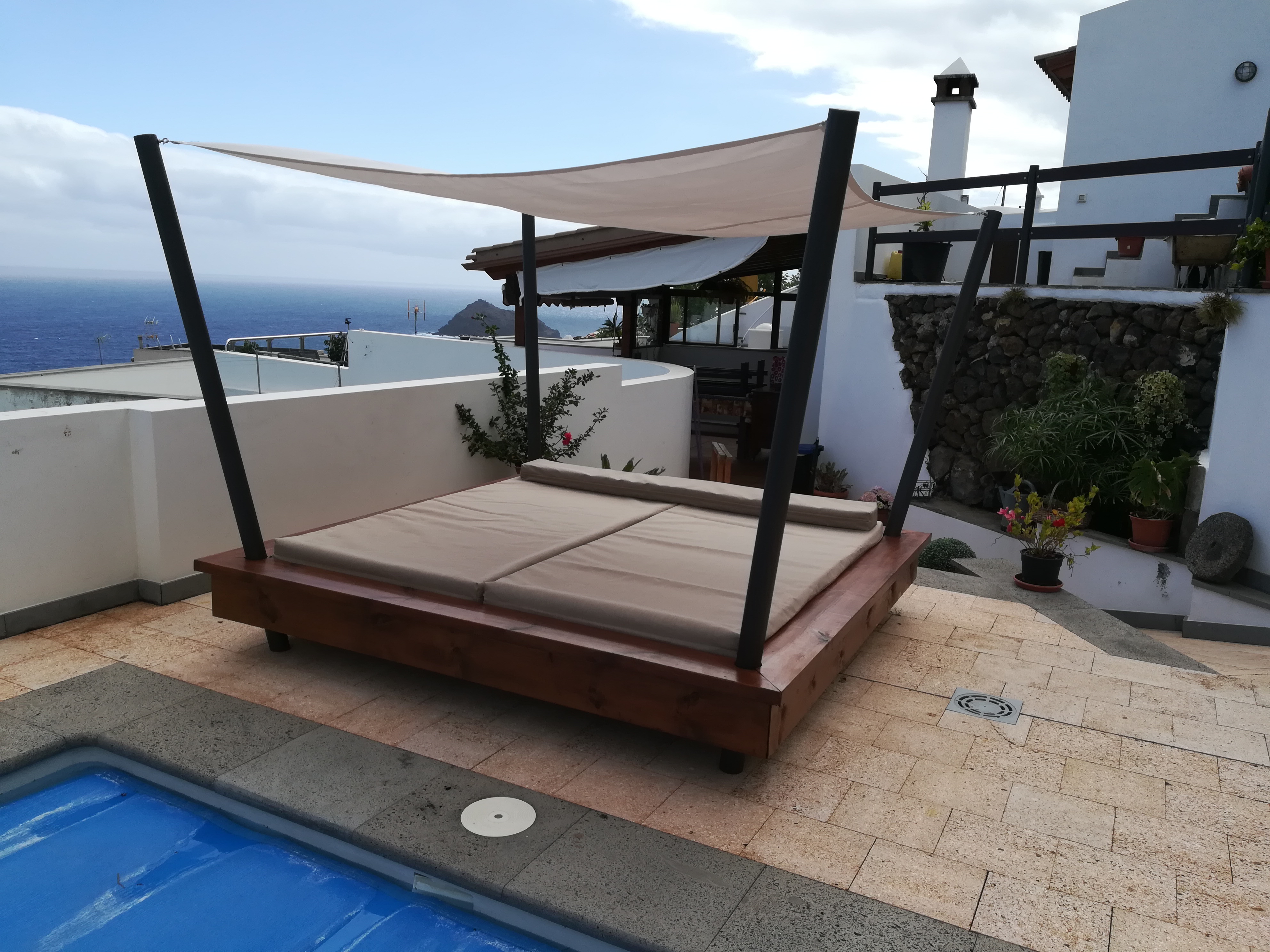

Muy guapo @tatoconti, me puedes decir como haces la cogida de las columnas? Tengo en mente algo parecido y estoy cogiendo ideas. Gracias
Yo como de todo. Y si son huevos de tu gallina, más.
Como tengas que alimentarte de los huevos de mi gallina vas a pasar hambre…
Hice 4 esquinas soldando 3 trozos de hierro galvanizado en L de 40mm y unos 250mm de largo, luego los solde a los tubos dándole unos 10 grados con respecto a la vertical. Deja ver si tengo unas fotos que es difícil de explicar
No se ve gran cosa…
Luego las tablas están atornilladas a las L a las que le había hecho los huecos avellanados
Se ve y se entiende perfectamente. Una gran idea, muchas gracias.
