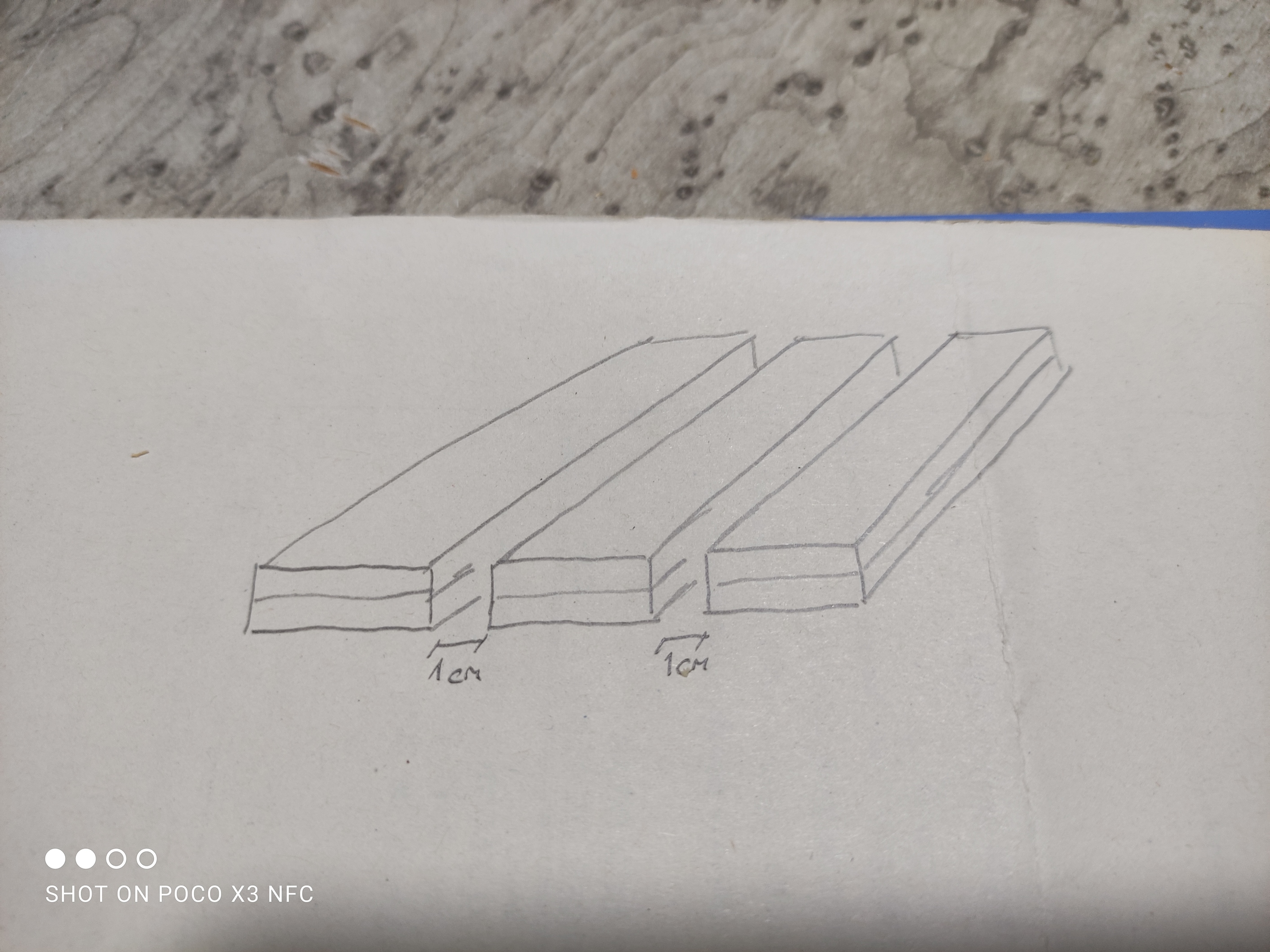

@pennan, mira el dibujo un poco más arriba, y si tienes una sugerencia de cómo hacerlo con ese grueso te agradecería.
Seguía pensado en lo que me ha dicho pennan y se me a ocurrido otra idea, (recordar más bien, por que mía la idea va a ser que no).
Y si uno de dos en dos las lamas, recorto el machiembrado, y formo el tablero dejando entre ellas una separación de 1 cm.
¿Evitaría que tuvieran un comportamiento diferente las de encima y debajo?
El tablero lo formaría directamente encima del bastidor de las patas, haciendo agujeros con holgura para la dilatación.

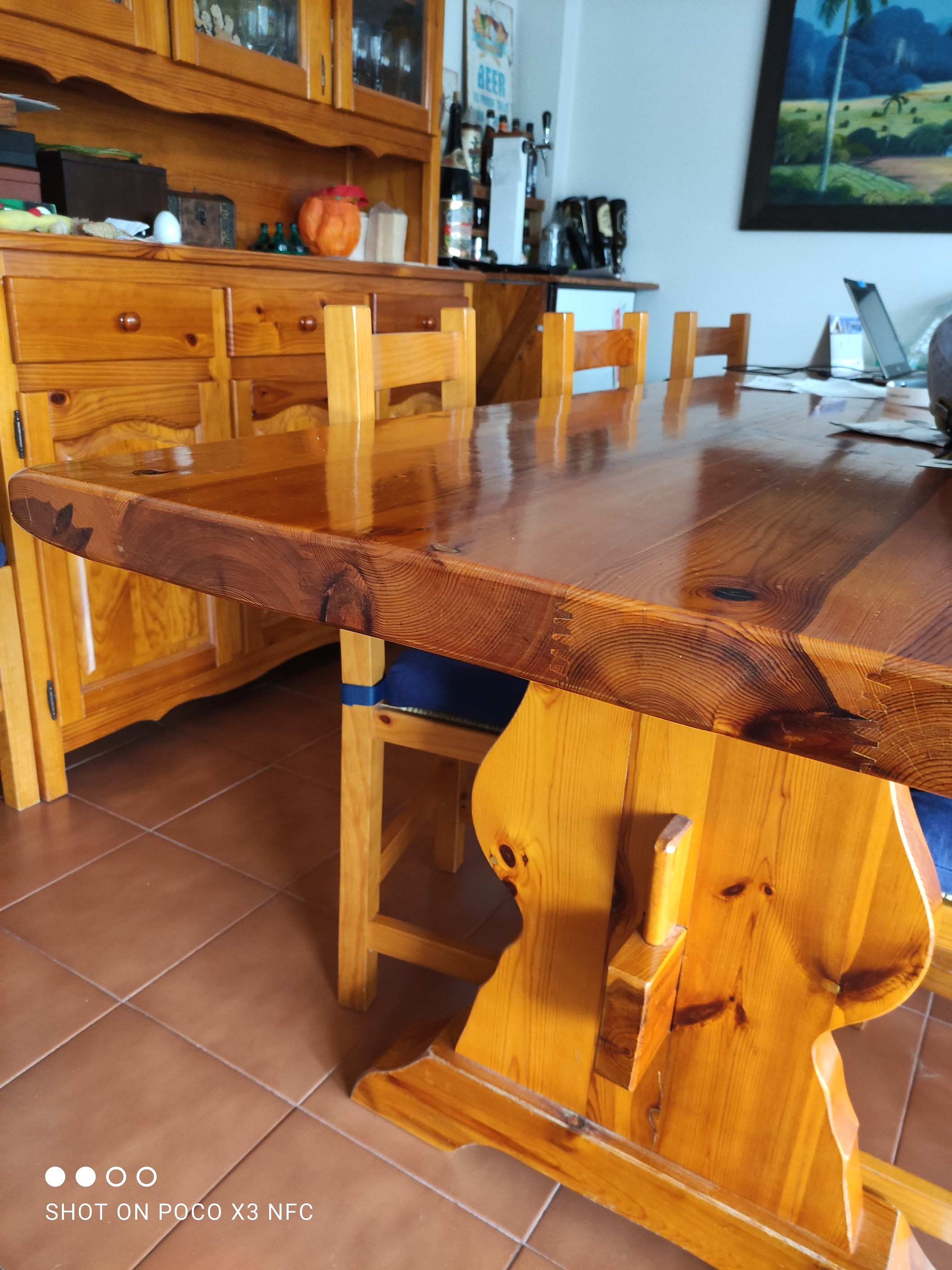

No digo que 20 o 22 mm de grueso este mal, creo que es más una cuestión de gustos. La mesa que tengo en el comedor es de pino, me la dieron de una bodega y tiene 6 cm de grueso.

si solo quieres que sea por estetica el grueso de la mesa,yo haria una caja de torsion (se trata de hacer una estructura con largeros y varios traveses) del grueso total menos el grueso de las tablas,y ademas de darte estabilidad la puedes hacer del grueso que quieras.
Me parece fenomenal. Me podrías hacer un dibujo de cómo sería? Me refiero sobre todo a si hay que dejar separacion para dilatación.
