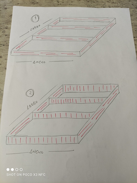

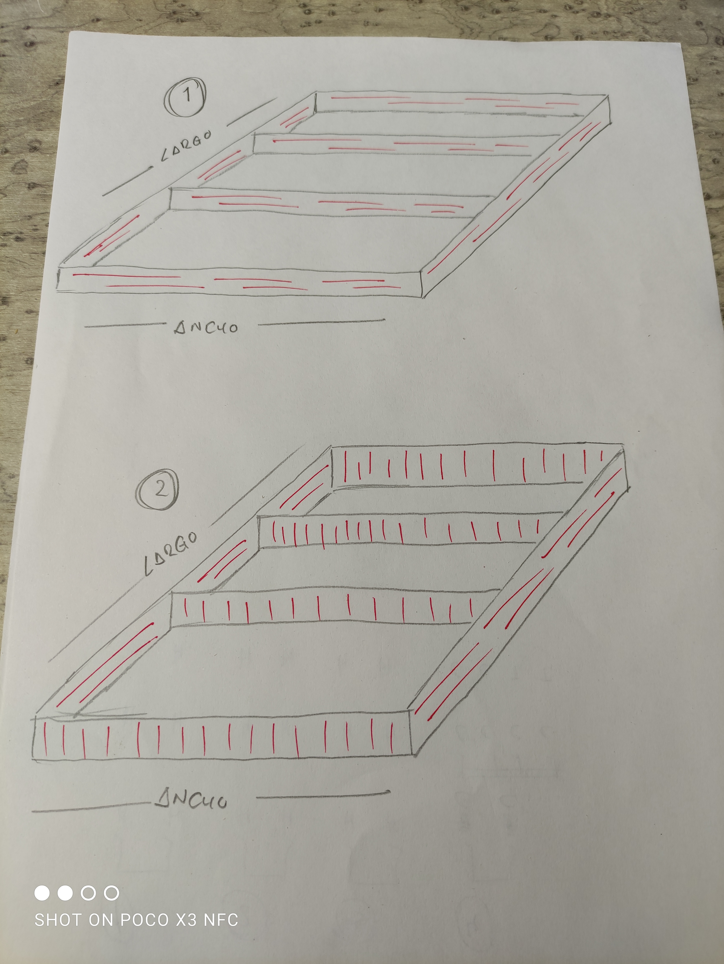

@virutasibz lo que he podido interpretar ha sido esto.
Contando con que la tarima irá a lo largo de la mesa, (en lugar de una larga, voy ha hacer dos más cortas), que será de 1’20 / 1’40 de largo por 0’9 de ancho, he hecho dos dibujos.
En el primero todos los traveses de la caja de torsión están a contra beta, supongo que esto no vale.
En el segundo dibujo, los traveses se formarían cortando y pegando piezas para que todo el bloque tuviera la beta en la misma dirección. Lo que no se es si la idea es lógica o no.
Volviendo a leer tu último mensaje, no se si te refieres a formar la caja de torsión con una estructura fuerte, ( tendrías que confirmarme la dirección de la beta), y fijarla entre el bastidor de las patas y el tablero, permitiendo que toda la madera pueda dilatar y contraer en dirección de contra beta.

Las travesas del segundo dibujo, serían del mismo ancho que ya tarima, coincidiendo con el tablero superior o contrapesadas, como sea necesario.

Te estas complicando la vida…la estructura de la caja de torsion la puedes hacer como quieras ,el posible movimientoque pueda tener sera inapreciable,el movimiento que tienes que preveer es al ancho del sobre de la mesa si pones las tablas a lo largo, si la mesa tiene 90 cm en verano se contraera unos mm y en invierno se expandira,si no se a previsto este movimiento se pueden dar dos situaciones ,cuando se expanda que se abombe en algun.punto y cuando se contraiga que se raje,ya explique la forma de peevenir esto cuando comentaste de hacer las paras metalicas.
Vale, entonces la caja como sea, el tablero que forme con la tarima pegado y atornillado a la caja y todo el conjunto, sujeto al armazón de las patas con la holgura que comentabas.
¿Es a si?
