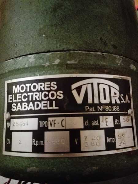

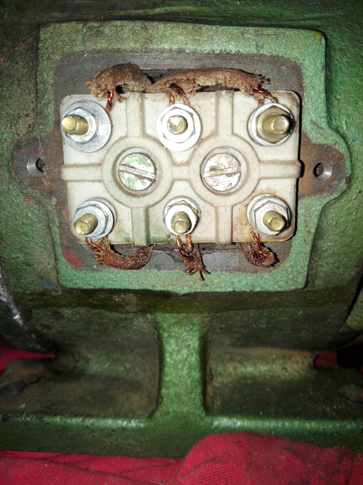

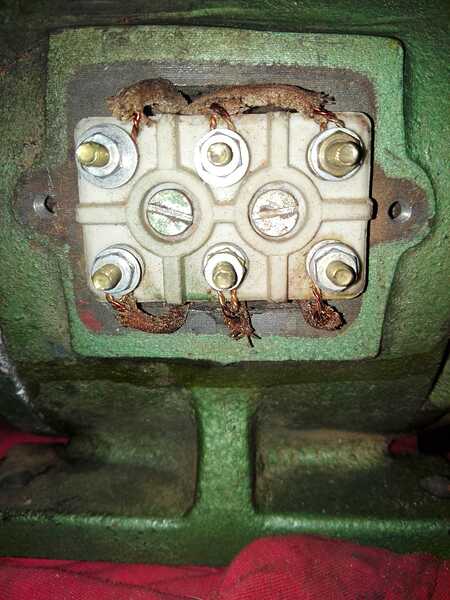

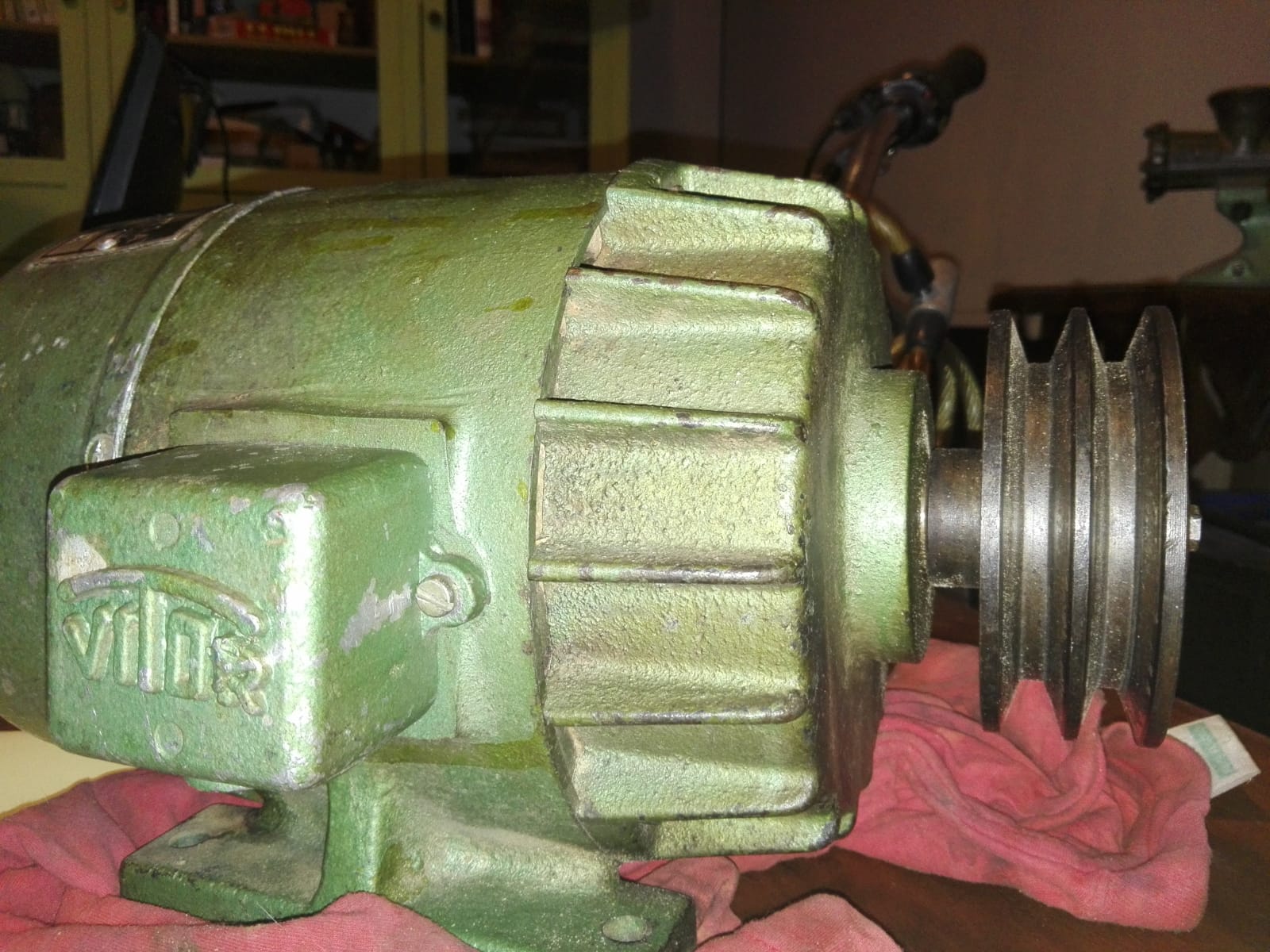

La máquina lleva tres motores trifásicos (ya cambiados a 220) de 2,2 kw.
