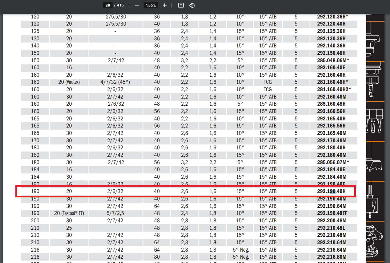

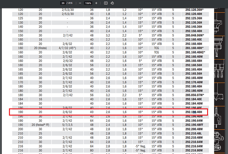

Gracias a todos por la ayuda, me acabo de meter en el catalogo de CMT y creo que el equivalente al que me ha puesto Carlao pero con el eje de 20mm es este, corregidme si me equivoco.
Creo que es este:

El que buscas es éste con diámetro de eje de 20.
