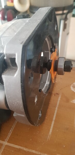

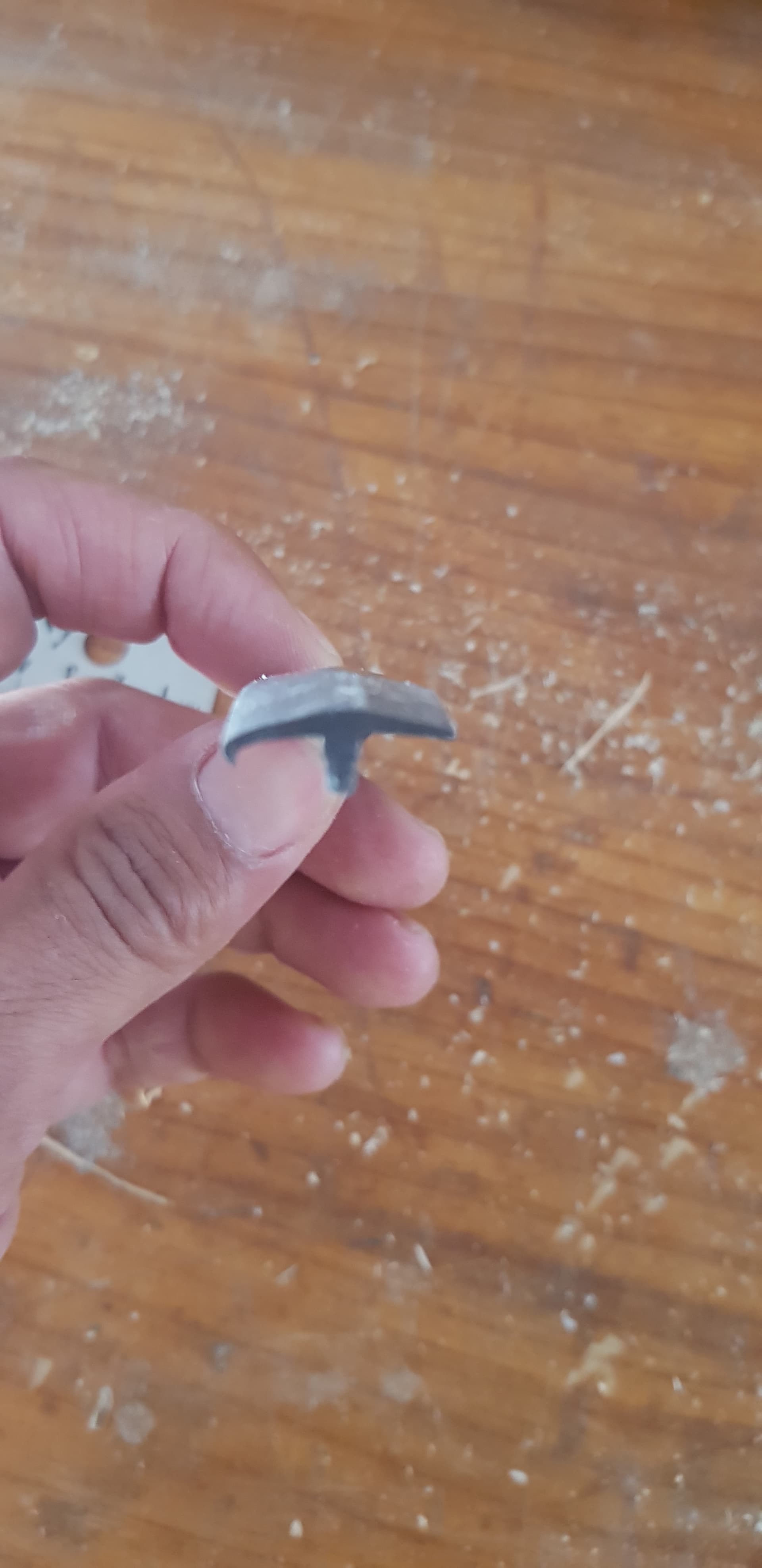

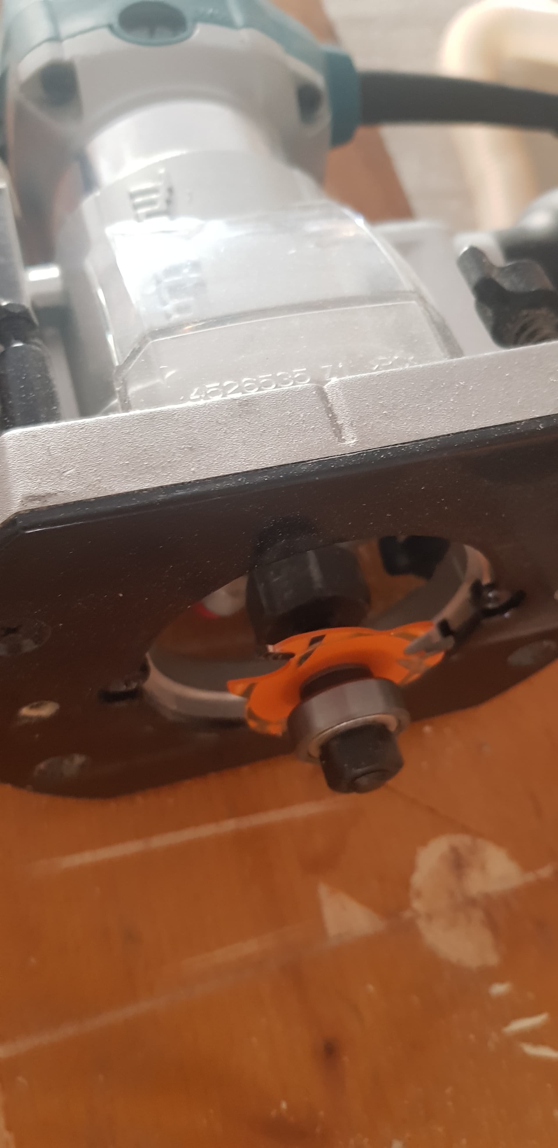

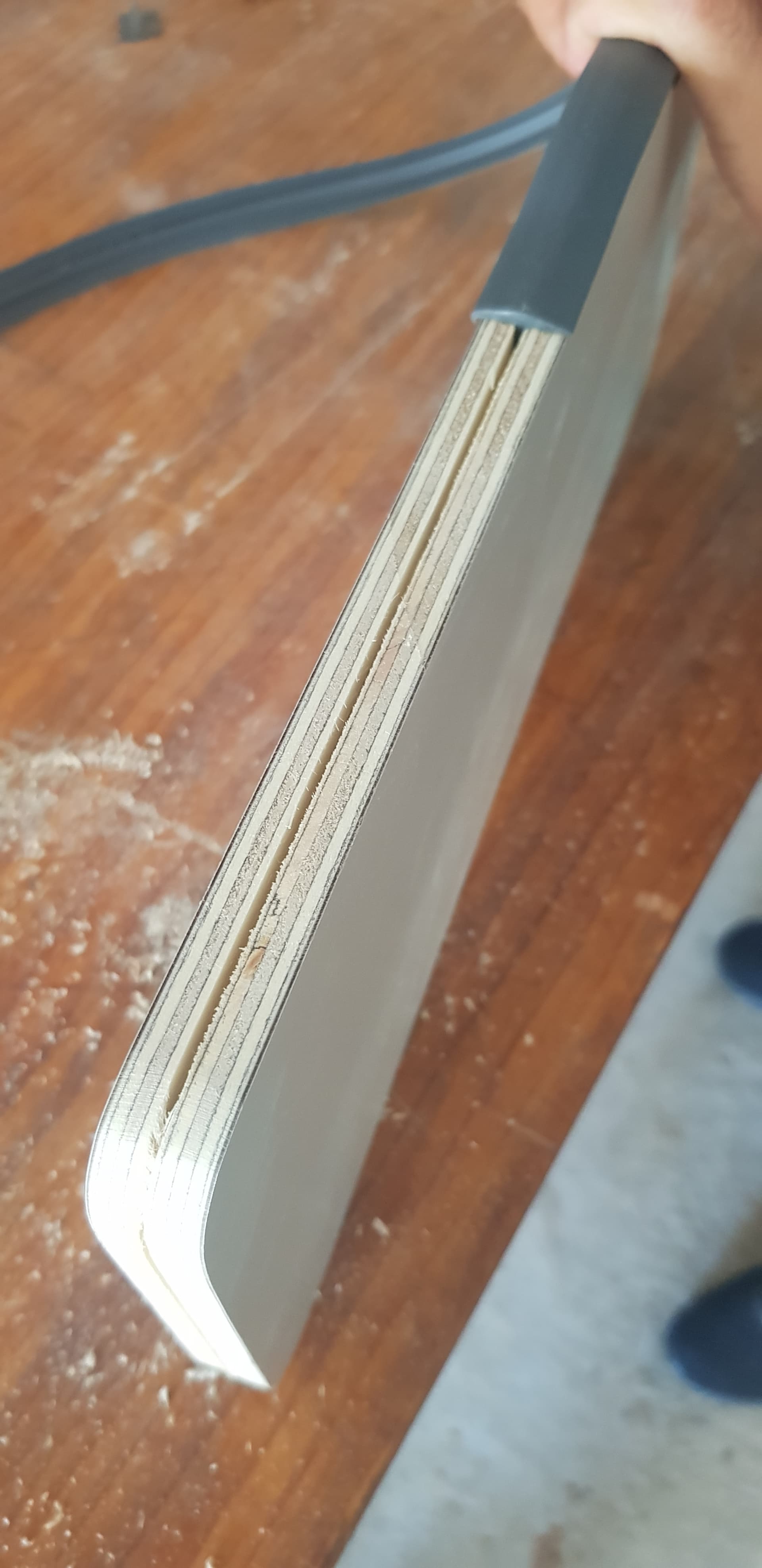

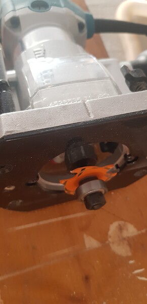

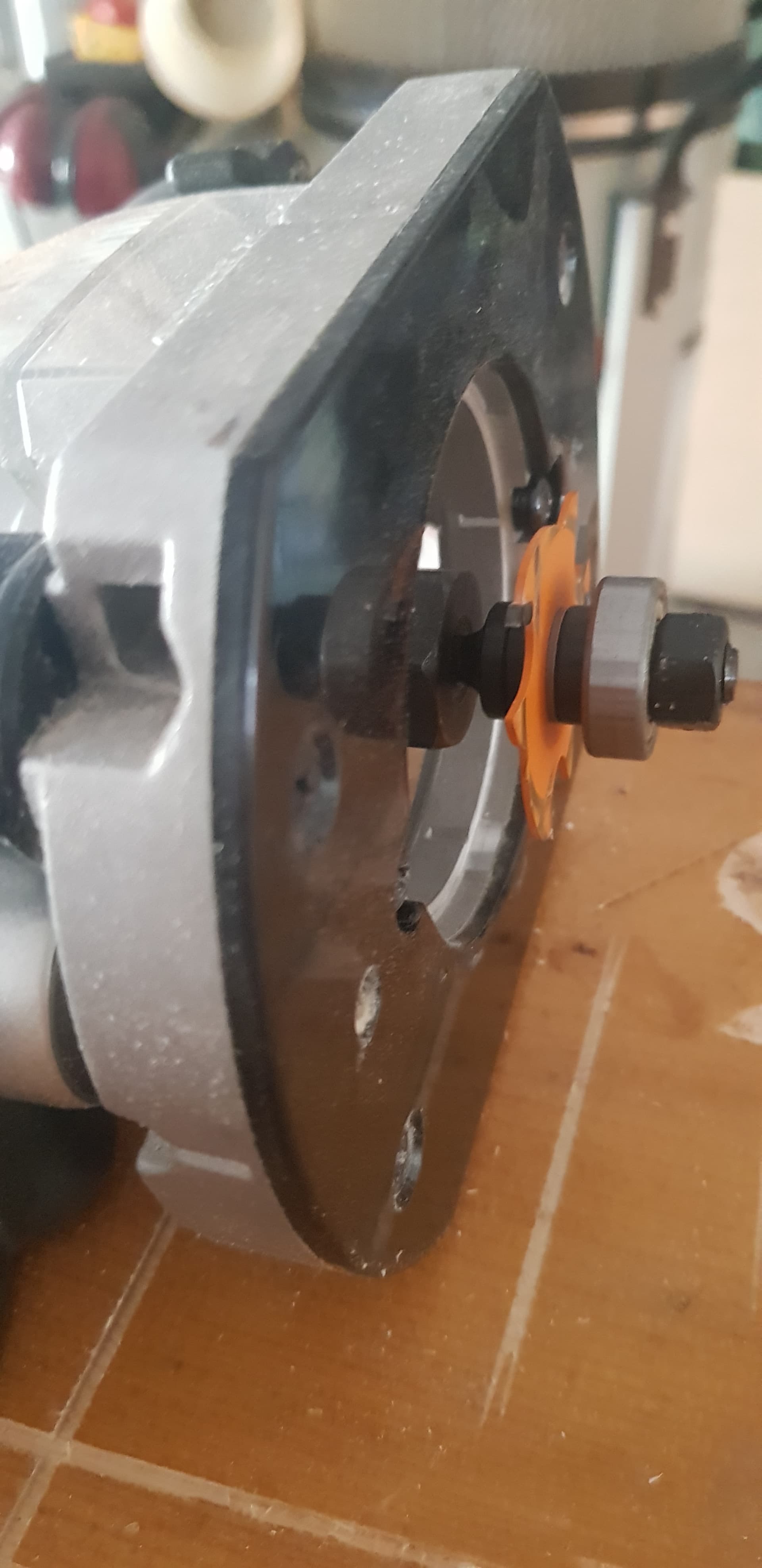

Deja las CMT para cuando sepas las que necesitas y vas a usar. Yo son las que tengo en mente comprar, son caras, pero son buenas. Por ejemplo, si vas a meter el canto de goma en los muebles, te recomiendo que en este caso, compres o intenta que te dejen, la fresa para ranurar. Yo usé una mala y se quemaba todo, hasta se dobló la fresa, era la worcraft. Me dejaron la CMT y todo como un profesional, diferencia abismal jejejeje
