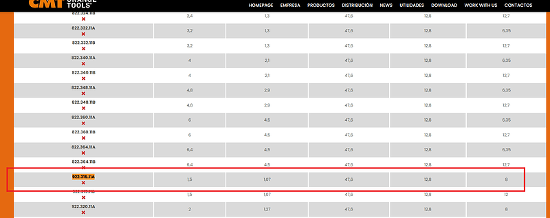

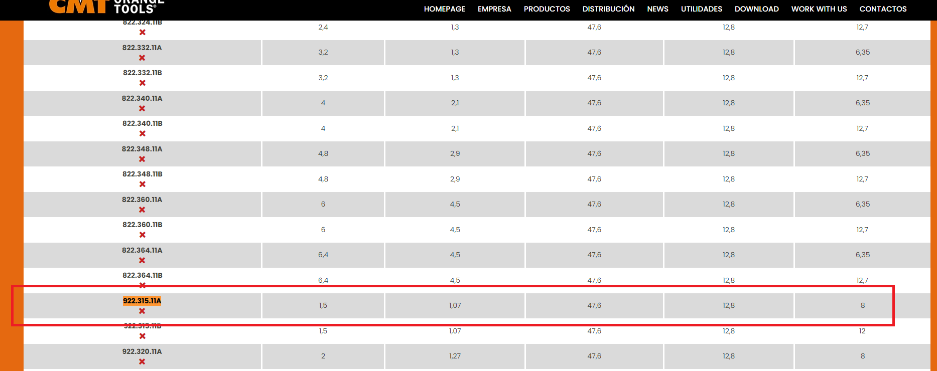

Si esa es una de las que voy a necesitar si o si. Si no me equivoco la de eje de 8mm y 1,5mm de espesor es esta, ¿verdad?.

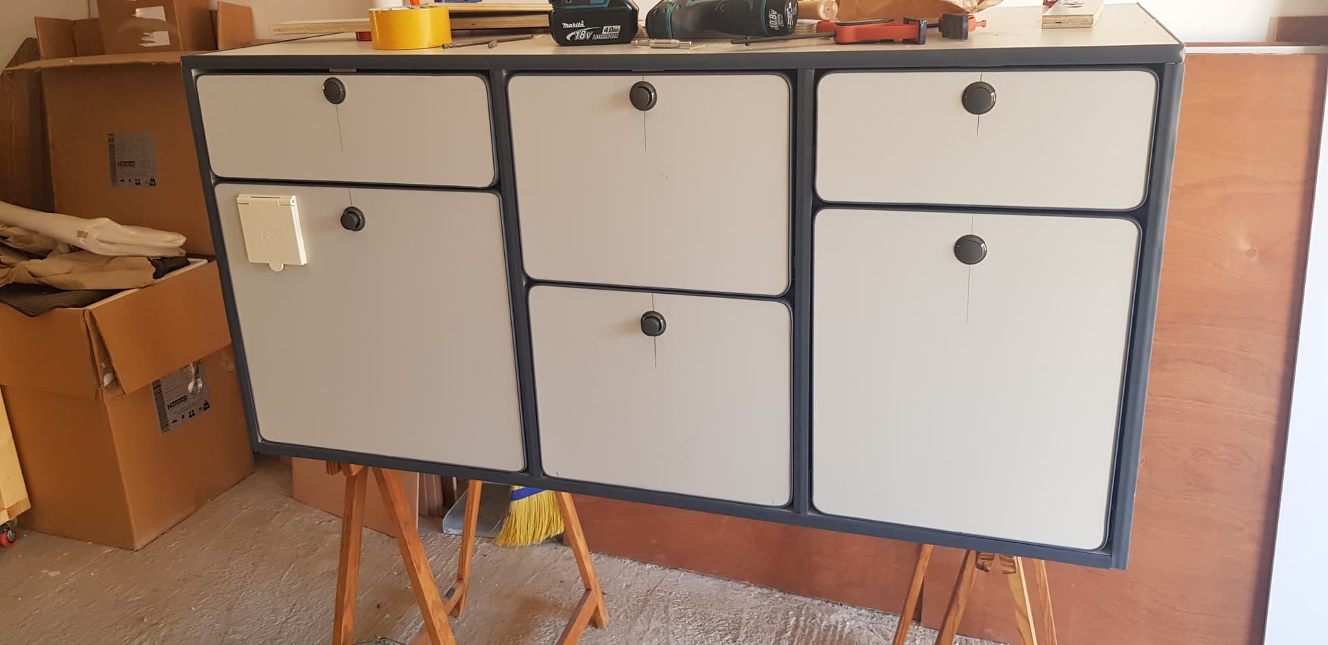

Joer macho que envidia, yo no se si voy a ser capaz de hacer cosas así.
Con paciencia y saliva …

Si, es esa. Yo como comente mas arriba la mia es de bastago 6mm…
Ojo que no es necesario que utilices toda la profundidad del disco…que son mas de 1cm

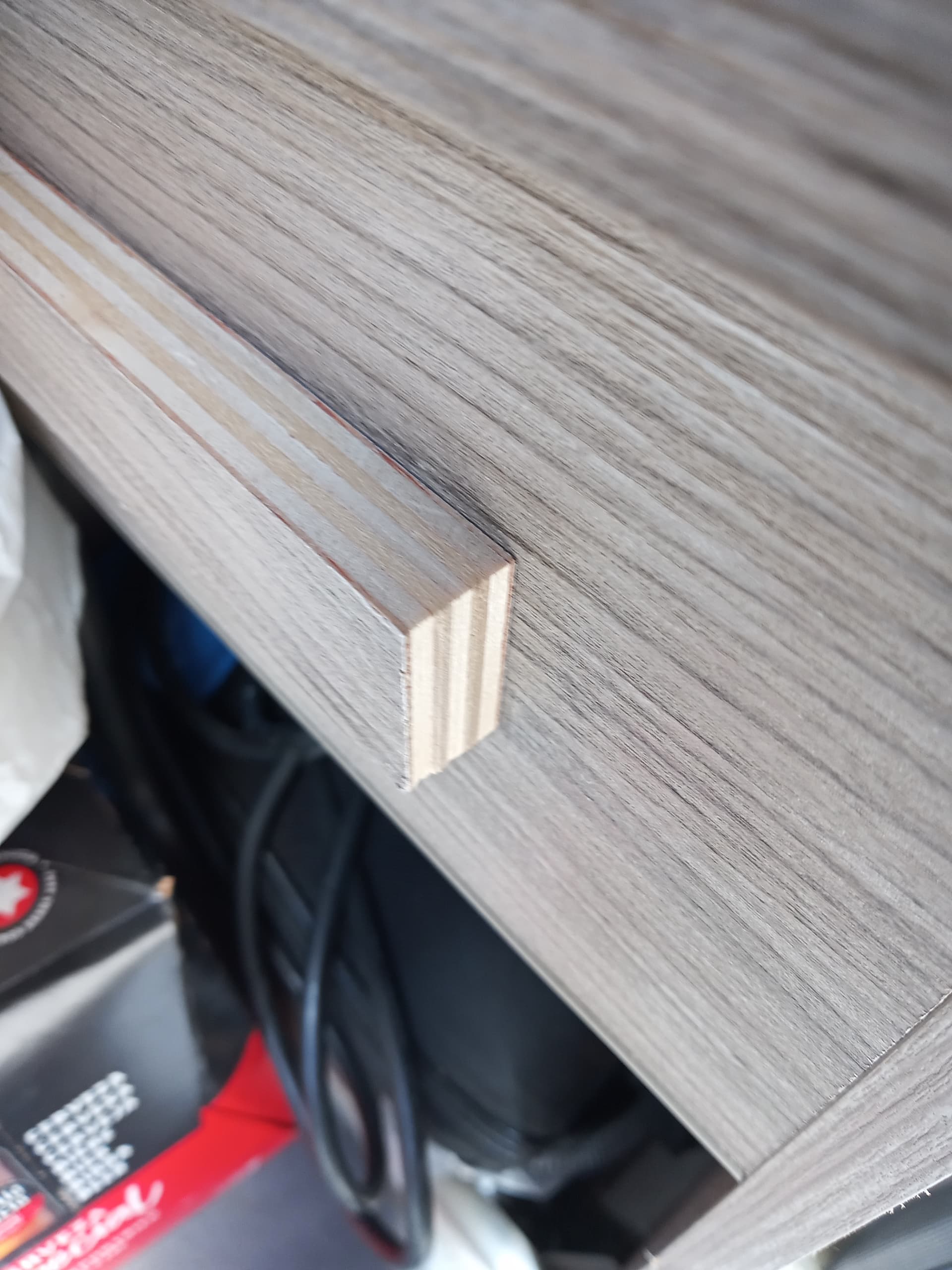

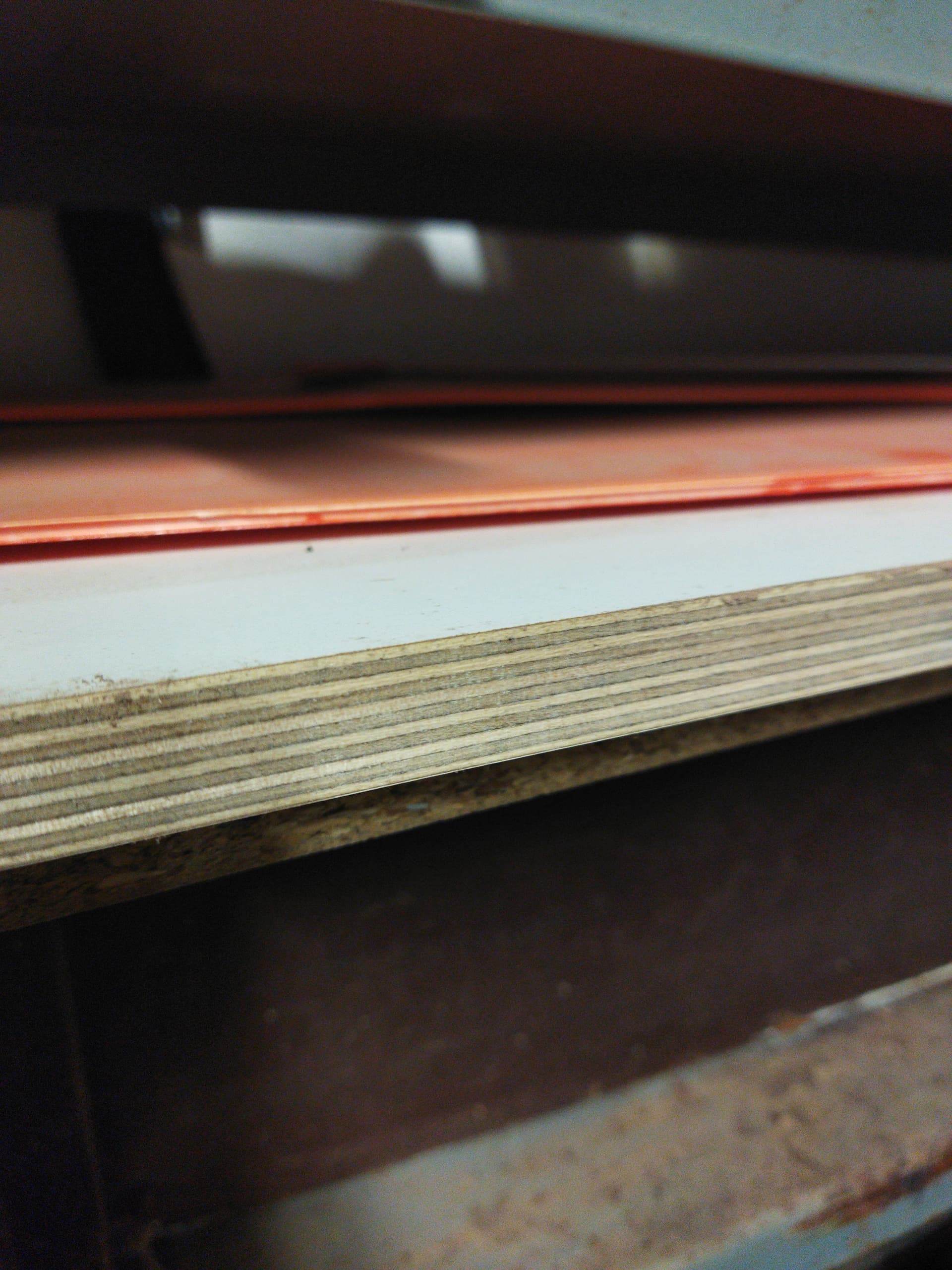

Lo pregunto que igual ni son de abedul eh?. Me los compró mi cuñado que es carpintero, 100€ y porque eran blancos, si quería otro color 120€… No se de qué son los que suelen vender la tiendas Camper ![]()

Es del gremio y comprado en un aserradero. De todos modos como te digo, yo no sé distinguir uno de otro. Te puedo echar una foto…

Gracias a los dos por la ayuda. La de Ranurar de 1,5mm de CMT ya le he pedido, esa no viene en ningun juego. Respecto a las que me comentas Jacob estoy viendo que juego elijo, una vez que lo pille y vea que me falta quizá te haga alguna consulta.
Comprada a la espera de que me llegue, gracias por el consejo.
