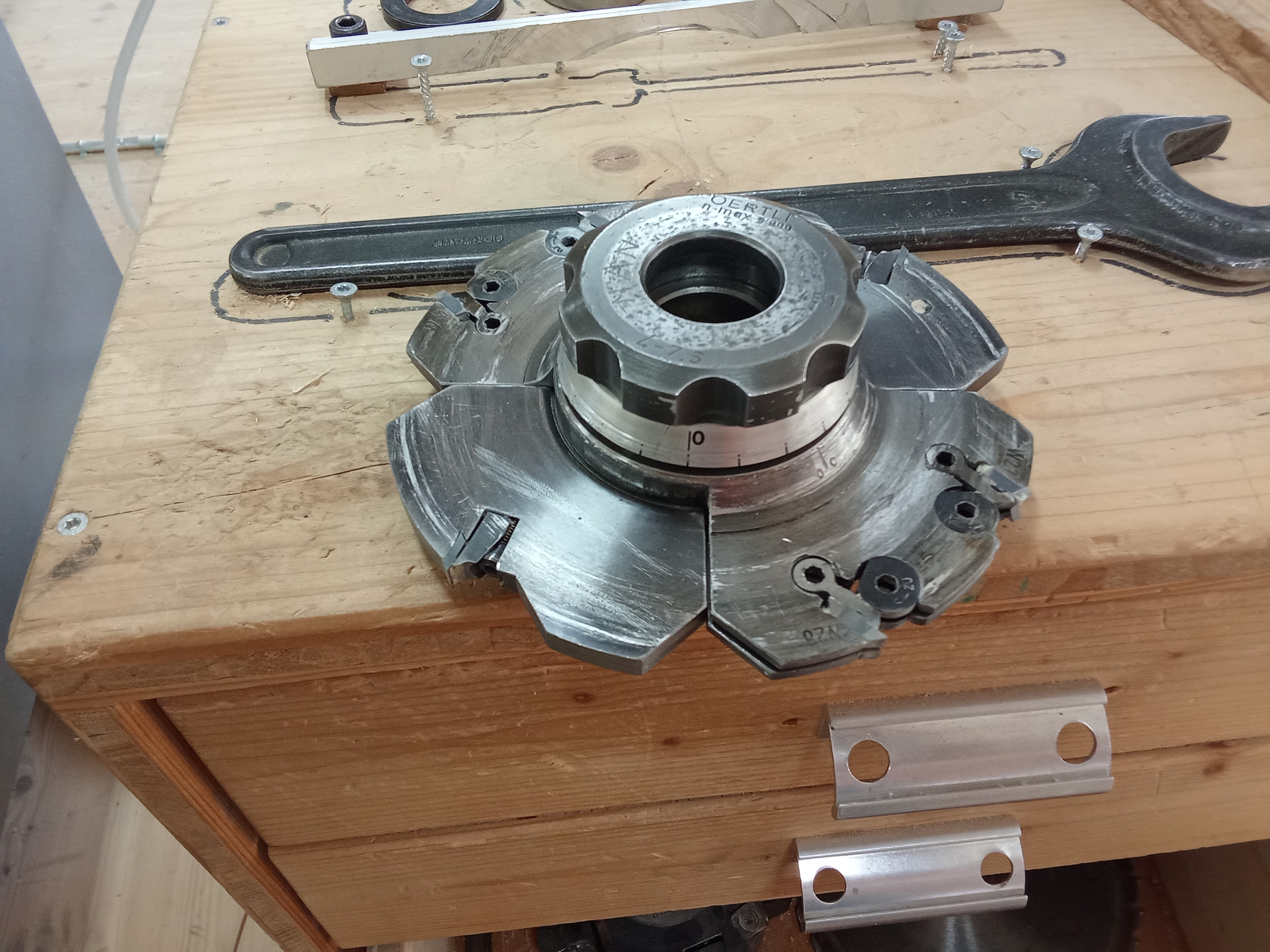

La sierra oscilante la verdad no era peligrosa, cortaba bien. Lo unico era un rollazo regular lo que es el espesor del acanalado. Traia una escala graduada para hacer la excentricidad pero dependias mucho del afilado del disco ya que al perder diametro y espesor de diente en el afilado, cambiaba todo. Con las fresas extensibles de hoy dia aquello paso a la historia.
