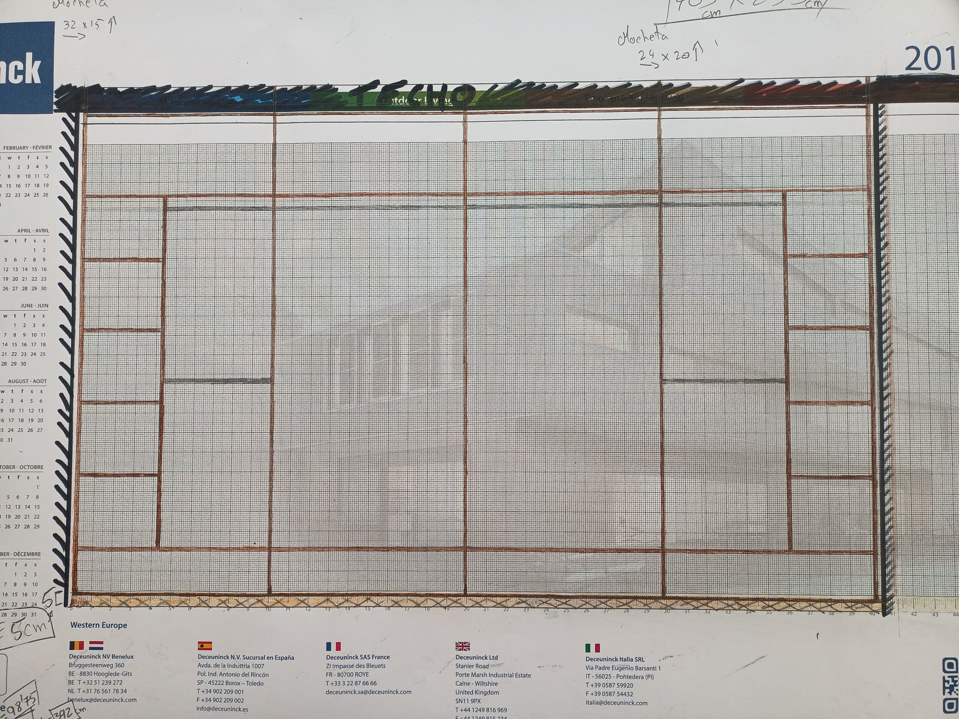

Buenas, queremos hacer un armario en nuestro dormitorio, entre paredes, de 4 metros de ancho (mochetas en ambas esquinas).
Estamos empezando, así que aún no he metido mucho la pata… Un carpintero me dice que no me complique y lo haga de tableros aglomerado, pero a mí me gustaría algo con más gracia, y ahí es donde pido consejos porque no he hecho nunca algo tan grande.
Querríamos puertas correderas, 5 zonas o módulos (de unos 80cm menos los grosores de tableros) con variedad (cajoneras, zapatero, percheros…)
Un altillo de maletero y el resto puertas hasta el suelo.
¿Qué materiales y dimensiones generales de módulos son recomendables? A mí me gusta la madera maciza, pero de esas dimensiones no me atrevo.
No sé si esas 5 zonas de unos 75cm es adecuado por facilidad de construcción o practicidad.
Vamos, que estoy acongojaíllo pero ilusionado con el proyecto, y no quiero pifiarla por novato, así que cualquier consejo me vendrá muy bien.
Voy a hacer el esquema, pero el interior no será complicado.

El croquis, como todos los proyectos, tiene un objetivo principal y algunos secundarios. El principal es la convivencia matrimonial, el secundario es almacenamiento de ropa…
A los lados hay mochetas que se quedan tras las baldas. Abajo baldas de poca altura que deslizan hacia afuera para zapatos. Los percheros centrales son de 180 de alto, los laterales de la mitad. Al altillo habrá que llegar con un peldaño…
He tenido que pedir prestado lápices y pinturas a la hija para hacerlo, no seáis muy duros.

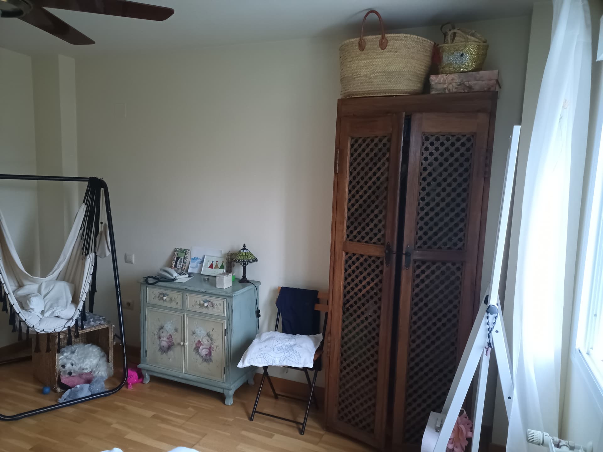

Donde se ve el armario que hice para el taller y como le gustó a la jefa lo pusimos ahí (es estrecho y no cabe la ropa de fondo jajaja).

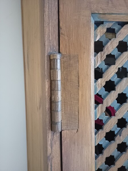

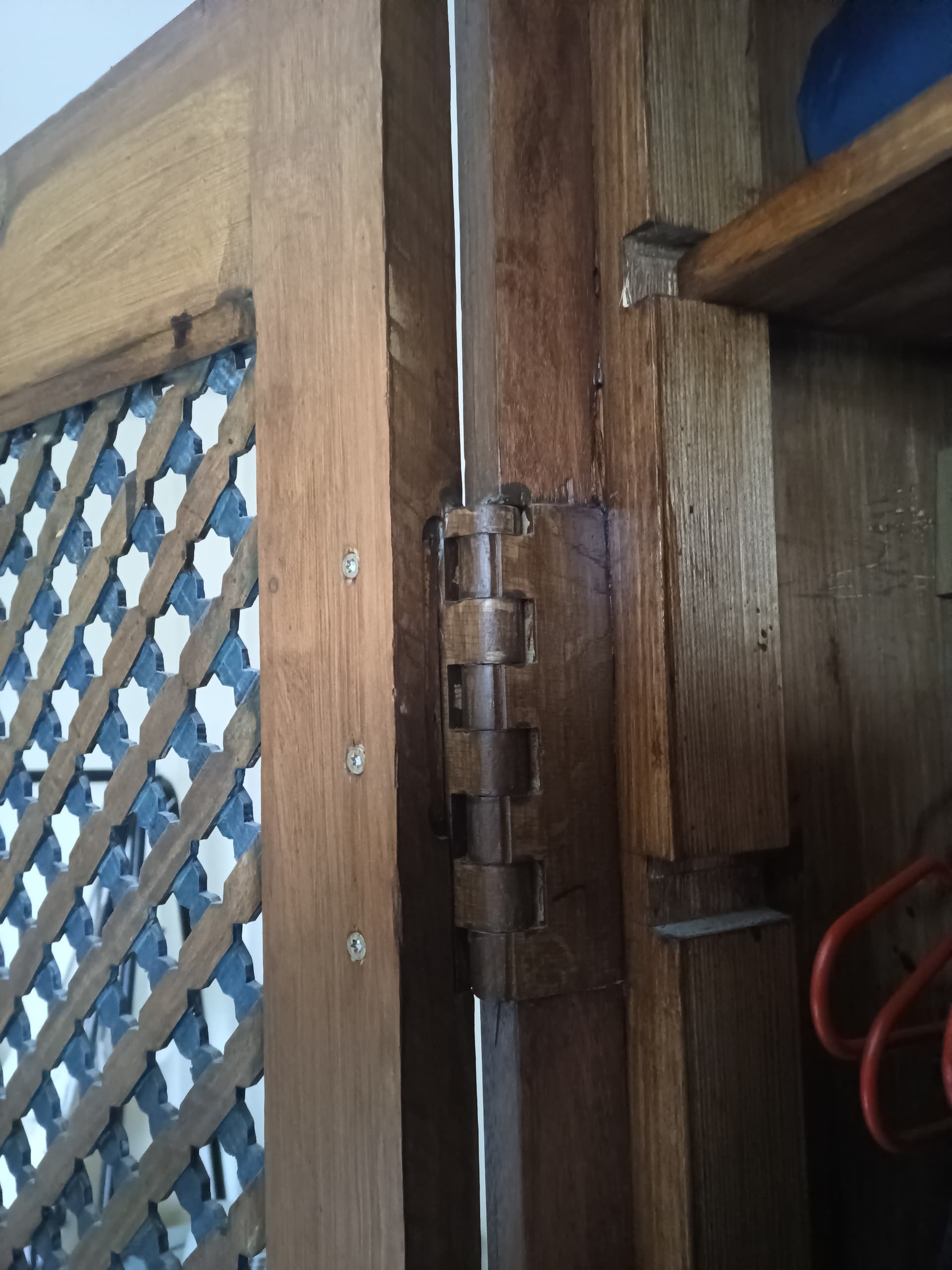

Por cierto, eran otros tiempos y tenía paciencia, hasta hice bisagras de madera.
No lleva cajoneras?

Cajoneras ya tenemos en otro sitio, así que eso que me ahorro, las puertas tienen que ser correderas por el sitio que queda cuando cambiemos la cama de posición.

Después, esas bisagras están fabricadas de madera?
Por último @Angel, no entiendo la explicación de construir una base de madera por la humedad…
