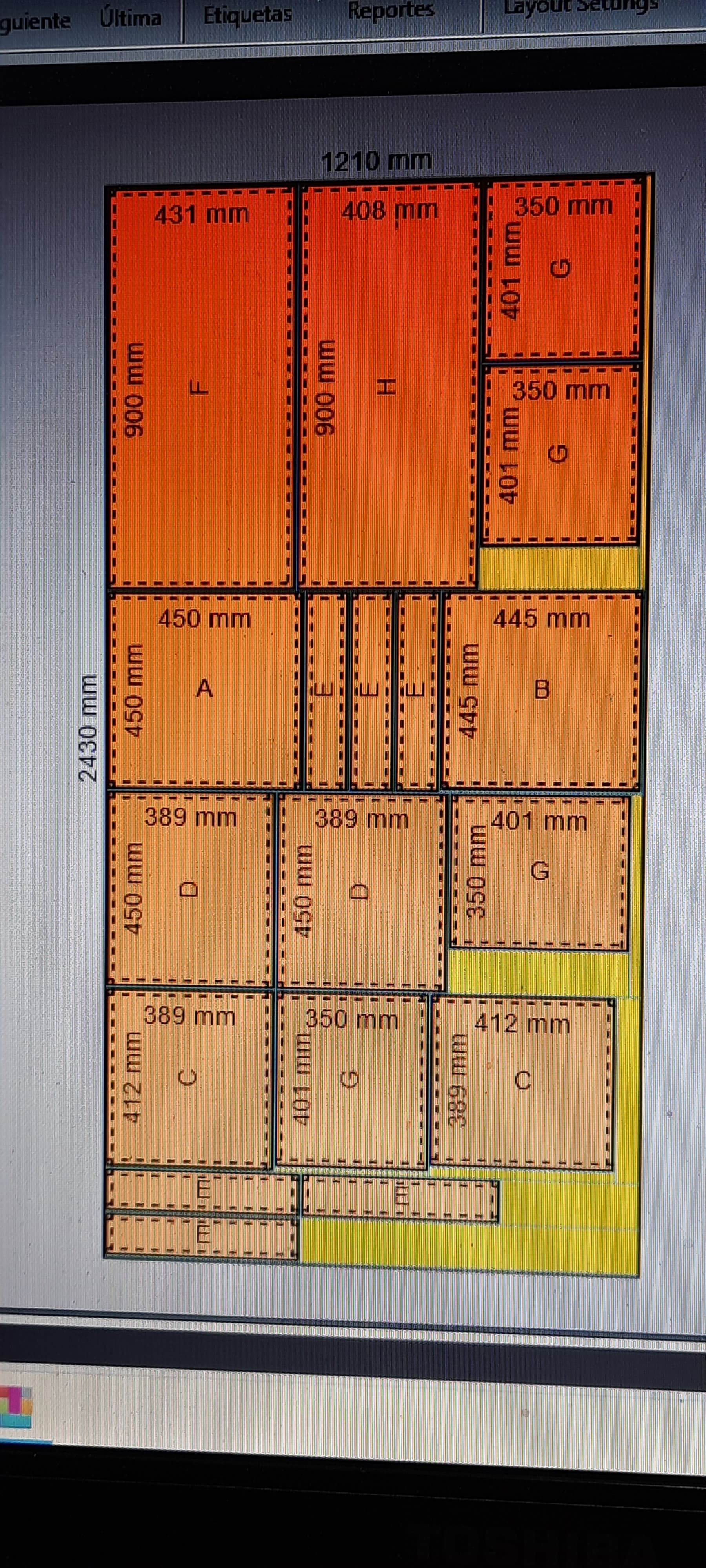

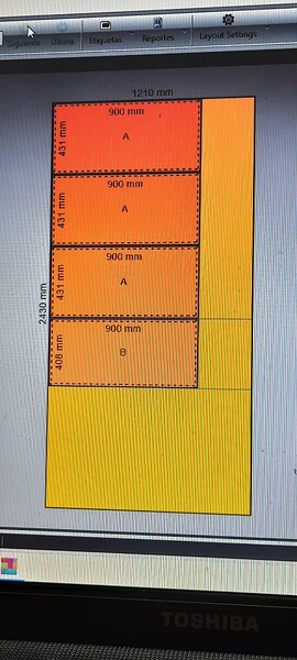

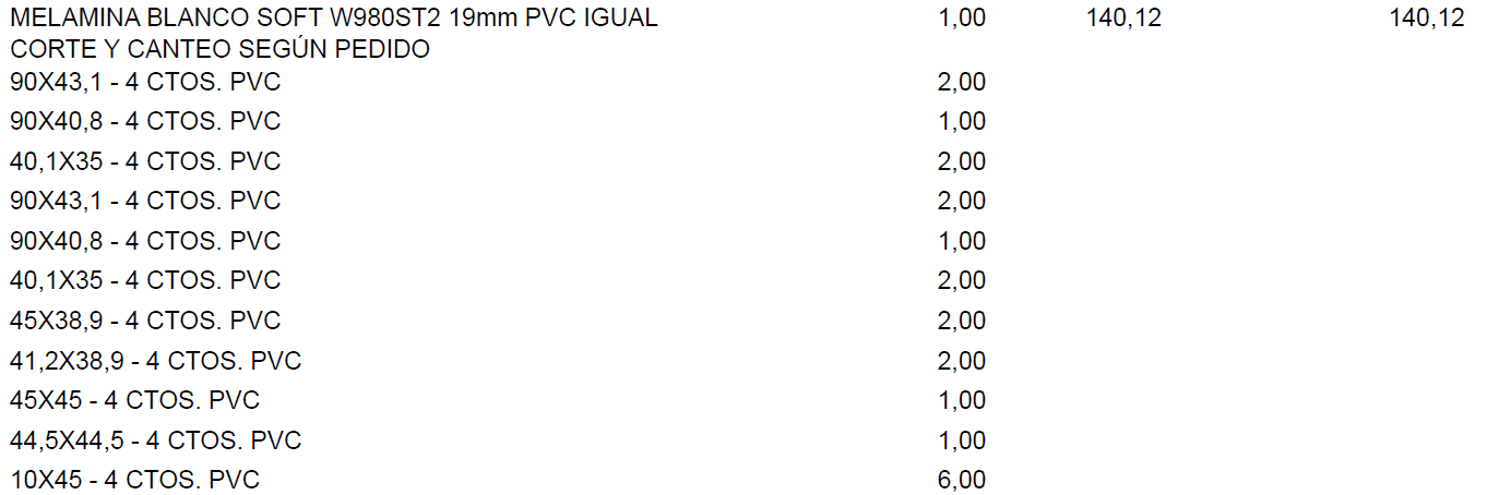

yo el tablero, lo compro todo cortado y cantado, ya que no tengo maquinaria de ese tipo, a mi me sale así:

Lleva dos tableros de 244x122 (no enteros) , que aqui son 52 €.
A parte, unos 38 metros de canto que son unos 19 €, en total unos 71 €.
El resto corte y cantear… unos 69 €… si tienes escuadradora y canteadora te los llevas tu esos 69 €, aunque a mi no me parece tampoco exagerado porque tardas una hora y media como nada en cortar y cantear.
Ellos lo hacen en seccionadoras que van mas rapido
en este caso, es un taller pequeño y funcionan con escuadradoras.
Los numeros que has calculado, yo tampoco lo veo caro, pues hay que meter mantenimiento de maquinas, operarios…
Para cortar esas piezas, uno solo , aparte del tiempo, es complicado manejar tableros.
