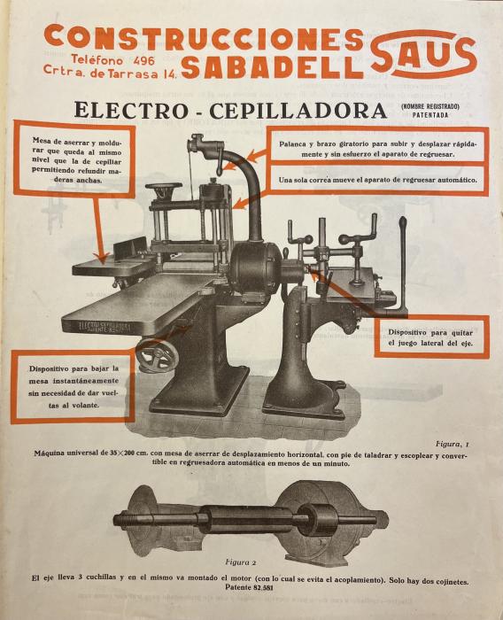

  • Lleva un accesorio regruesador como el de la foto que adjunto (actualización: la foto es sólo para mostrar ese accesorio, se trata de otra máquina). Se puede montar sobre la cepilladora, aunque no lleva el brazo pivotante de la foto. Se conecta al motor a través de una cadena metálica de rodillos.

Si te la regalan y te hace ilusión adelante, si tienes que pagar un solo euro por ella yo no la compraría, la máquina es bastante anterior a la fecha que dices, el problema con esta maquina es que el motor es parte del eje. El motor si tiene varias velocidades es monotension y por lo antigua de la máquina yo diría que es ,220 trifasico.
El sistema de regreso es un invento que creo en esta maquina no lleva ni rodillos de alimentación, hay que ir empujando la madera y al final siempre hay una mordida con lo que pierdes siempre algo de madera.
Si fuera una máquina antigua pero con el motor separado, con correas sería mucho mejor y más fácil de poner a punto.
Bueno veo que si que el regruso lleva alimentación.
A mí me frena mucho que el motor no funcione con correas.que en el caso de romperse puedes meter uno monofásico.
La mesa para el disco tupí es muy pequeña desde mi punto de vista es un peligro.
Tuve algo parecido y la mesa no la utilizaba.
Busca otra alternativa por ejemplo cepillo y pie de taladrar y aparte una regruesadora.

Hola,
Muchas gracias por las respuestas. Simplemente aclarar que no se trata de la máquina de la foto. Como comenté en el mensaje original, la foto era simplemente para ilustrar el accesorio regruesador.
La máquina en cuestión es más moderna que la de la foto y no lleva el motor en el eje. Como comenté también la transmisión es por correa. El motor está en la base de la máquina.
Disculpad haber creado confusión.
