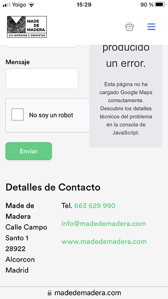

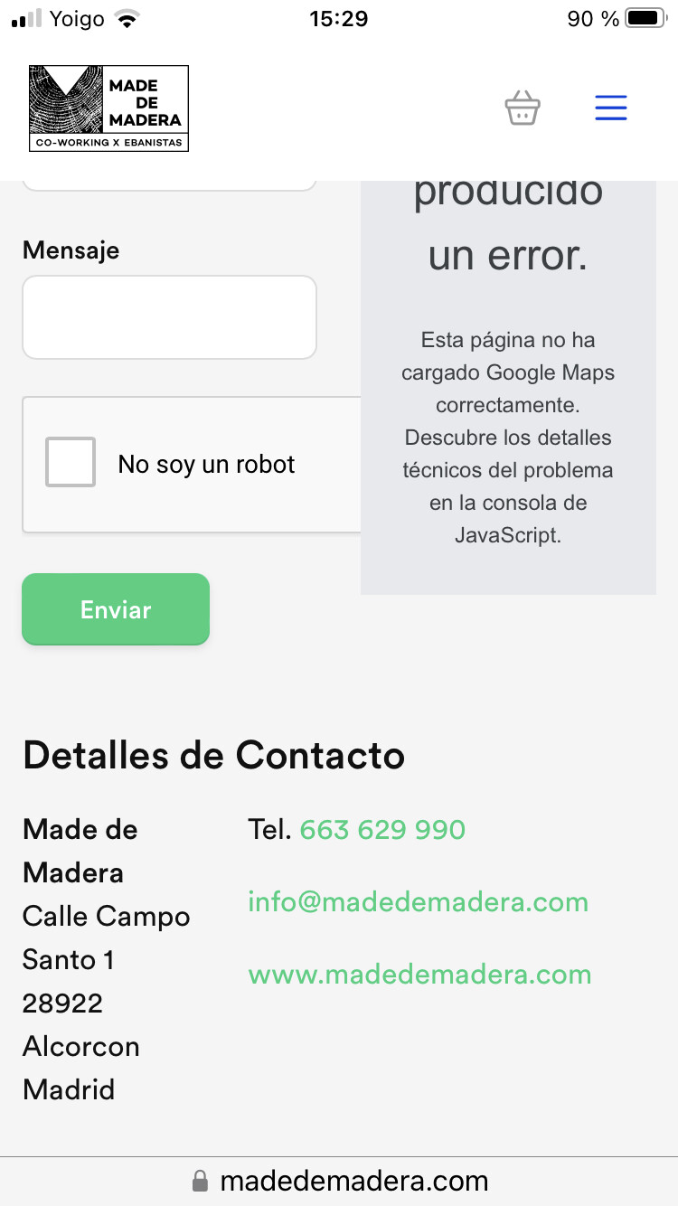

La verdad, me quedo sorprendido, he entrado en madedemadera.com y despues de leer todo lo que aparece, que puedes usar el taller y precios y bonos regalos etc, no consigo ver dónde es. Antes de seguir adelante parece razonable ver si es en Madrid, Lugo o Londres…
Traerlos de allí es un problema. Están el la lista negra de la UE.
Hombre @Brico, que no digo yo que no se pueda saber dónde es, pero despues de poner tanto énfasis en fechas, cursos, telefonos y emails, no estaría demás decir que los cursos y taller es en Madrid, así simple y llanamente cuando ofrecen un espacio para que vayas allí a trabajar las maderas…
En el menú, pinchas en “contacto” y salen esos datos. Todas las webs lo suelen tener.
Sí @Brico, lo has dicho en el mensaje anterior
Yo he leído que no encontrabas los datos de contacto de Madedemadera y te los he puesto porque sí que aparecen en su web. Sólo he intentado ayudar.
Gracias @Brico por ayudar.
