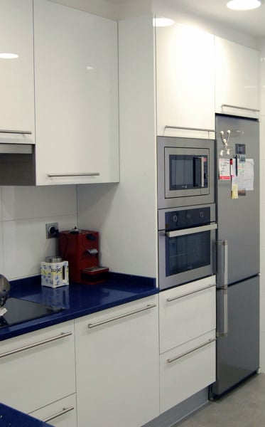

Solucion 1, panel de separacion:
cocina-perellonet-1699745
No me gusta nada que en la parte de muebles bajos el canto del panel interrumpe la continuidad de las puertas o cajones. No se nota mucho pero a mi es un detalle que no me gusta, especialmente cuando haces la parte baja cajones que los ves en continuidad en toda la cocina y llegas ahi y el canto del panel

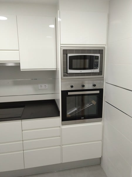

Opcion 2, panel separador solo desde la encimera hacia arriba
torre-horno-microondas_276741
Asi queda la parte baja bien, hay continuidad pero el problema es que te desplaza los muebles altos hacia un lado lo que es el espesor del panel ( unos 20 mm) respecto a los muebles bajos, y esto es un problema cuando llegas al mueble de la campana que lo tienes desplazado respecto a la vitro, o cuando la cocina es en L, que llegas al mueble de rincon y no te cabe porque te ha desplazado los muebles altos 2 cm respecto a los bajos.

Ves como tampoco te gusta el canto del panel de la primera opcion?

Si, es diferente… pero yo sigo viendo ese canto y me molesta…

Y si el separador solo lo pones en el hueco de la encimera, es decir lo que haces en los cajones de la opcion 2 pero tambien en la parte de arriba, asi los 2cm solo los quitas de espacio de trabajo, y no de los muebles.

Te entiendo si… pero entonces el modulo por el interior no es como el resto. Tienes los paneles laterales de diferente material. No se… me trae de cabeza este problema. Lo suelo resolver como la primera foto porque yo no le veo otra solucion

A mi me parece que ese panel de arriba a abajo sobra, y que el canto debe estar tapado por el borde del horno…
Podria ser @nublotara
Ahi esta el quid de la cuestion… hacer desaparecer ese panel sin que se note ni por dentro ni por fuera

En alguna ocasion de cocinas en castaño pegue un panel de 2 mm de castaño a la columna, con un frente de unos milimetros para tapar el canto. Lo pegue solo desde la encimera hasta el techo. Desplaza 2 mm los muebles altos pero eso a penas se nota
