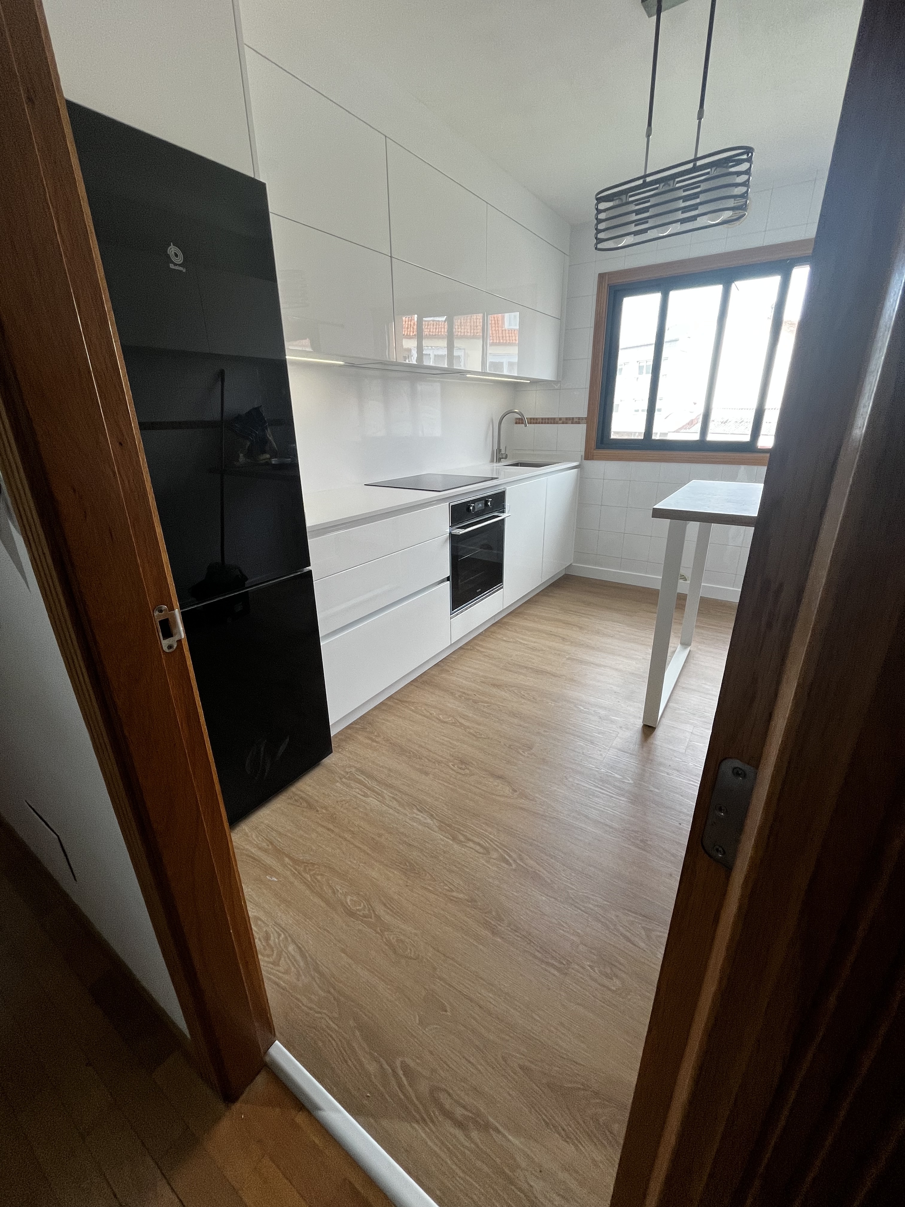

Seguro que hay algo que no pillo y por eso no veo el problema…pero en las columnas que veo el horno tapa el perfil y la terminación y eso solo puede ser si es exactamente de 60 cm. de ancho.
Tal vez eso solo se puede conseguir fafricandolos uno mismo y utilizando el panel final como parte de la estructura.
Soy consciente de que me puedo colar en algo de bulto…
Si… es que 2+2 son 4… no hay mucho mas… pero no acabo yo de encontrarlo. Y cuando paso por alguna exposicion de cocinas nunca me acuerdo de fijarme en esto

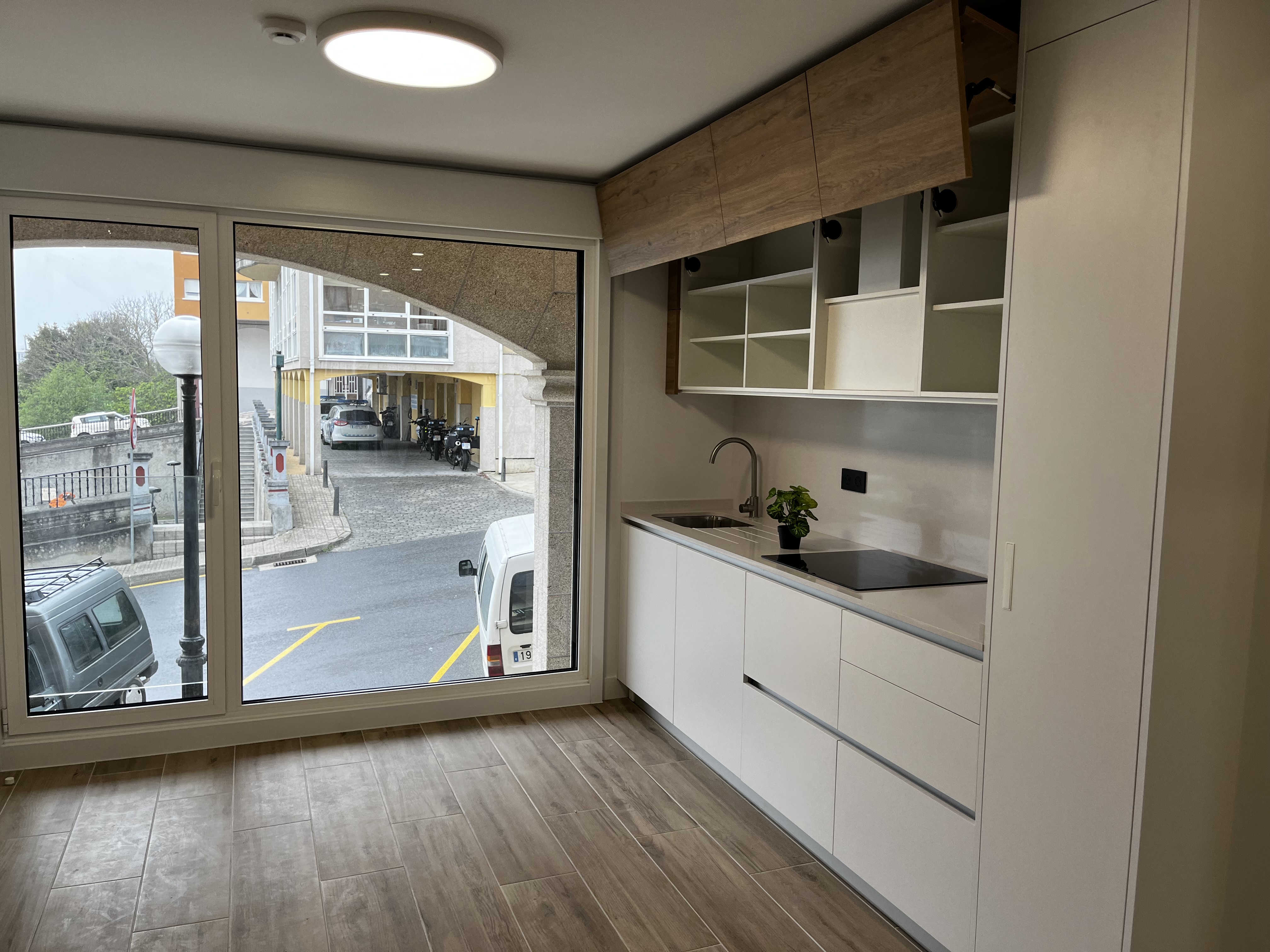

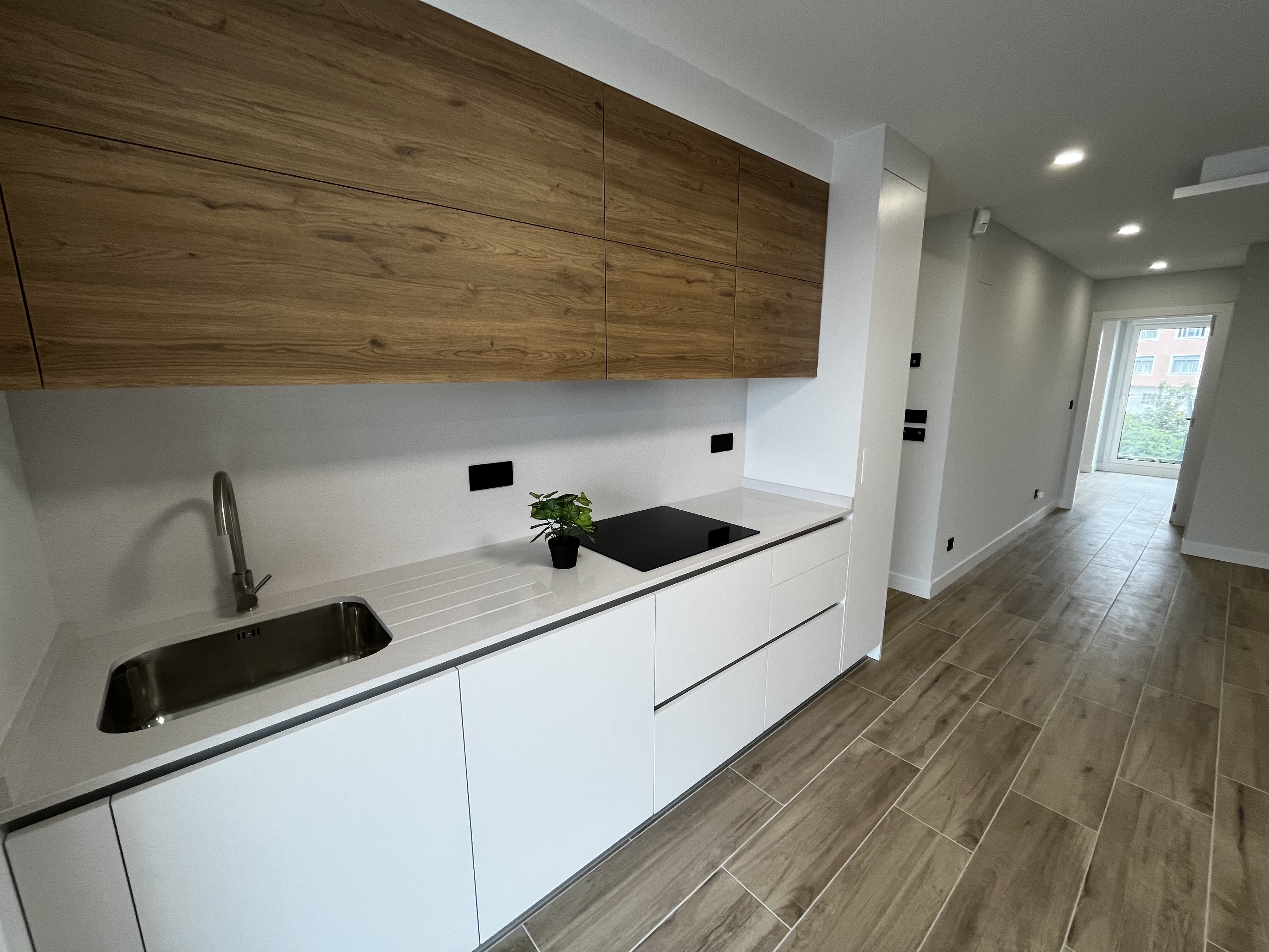

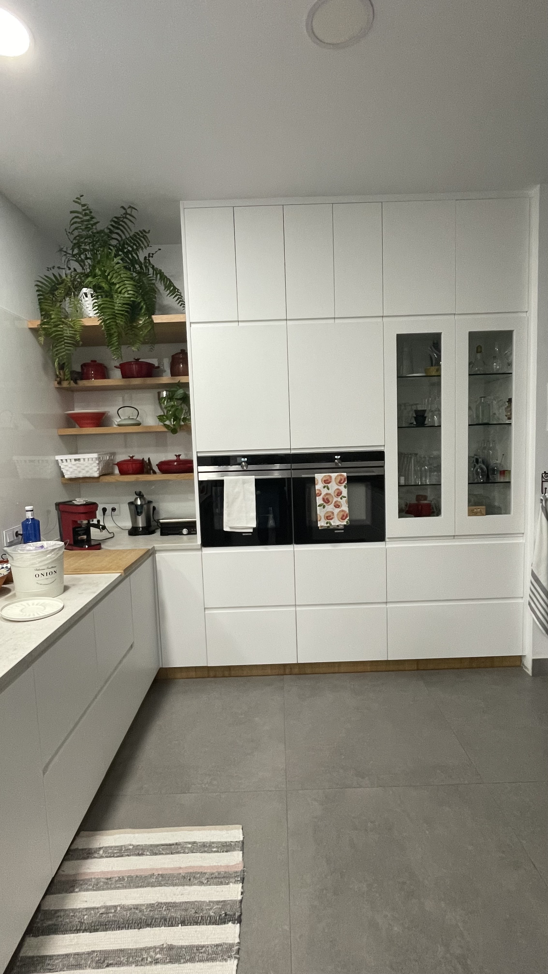

Yo suelo instalar y fabricar bastantes cocinas y a mi gusto queda mejor el costado visto de la altura del mueble o si metes cierre a techo del mismo color y apaño con las puertas suelo preferir el costado visto hasta el techo
Como la fotografia primera? Costado de 220 x60 atornillado a la columna?
A mi me gusta hacerlo asi(no se ve muy bien pero no encontraba ahora ninguna foto en la galeria)
Se ve perfectamente @AdrianBM . Gracias!! Muy guapa la cocina, y la colocacion se ve perfecta.

Nosotros para particulares hacemos asi siempre los costados vistos porque el cierre a techo lo hacemos de color de los frentes y apaño con las puertas en promociones ya suelen ser cierres a techo de dm

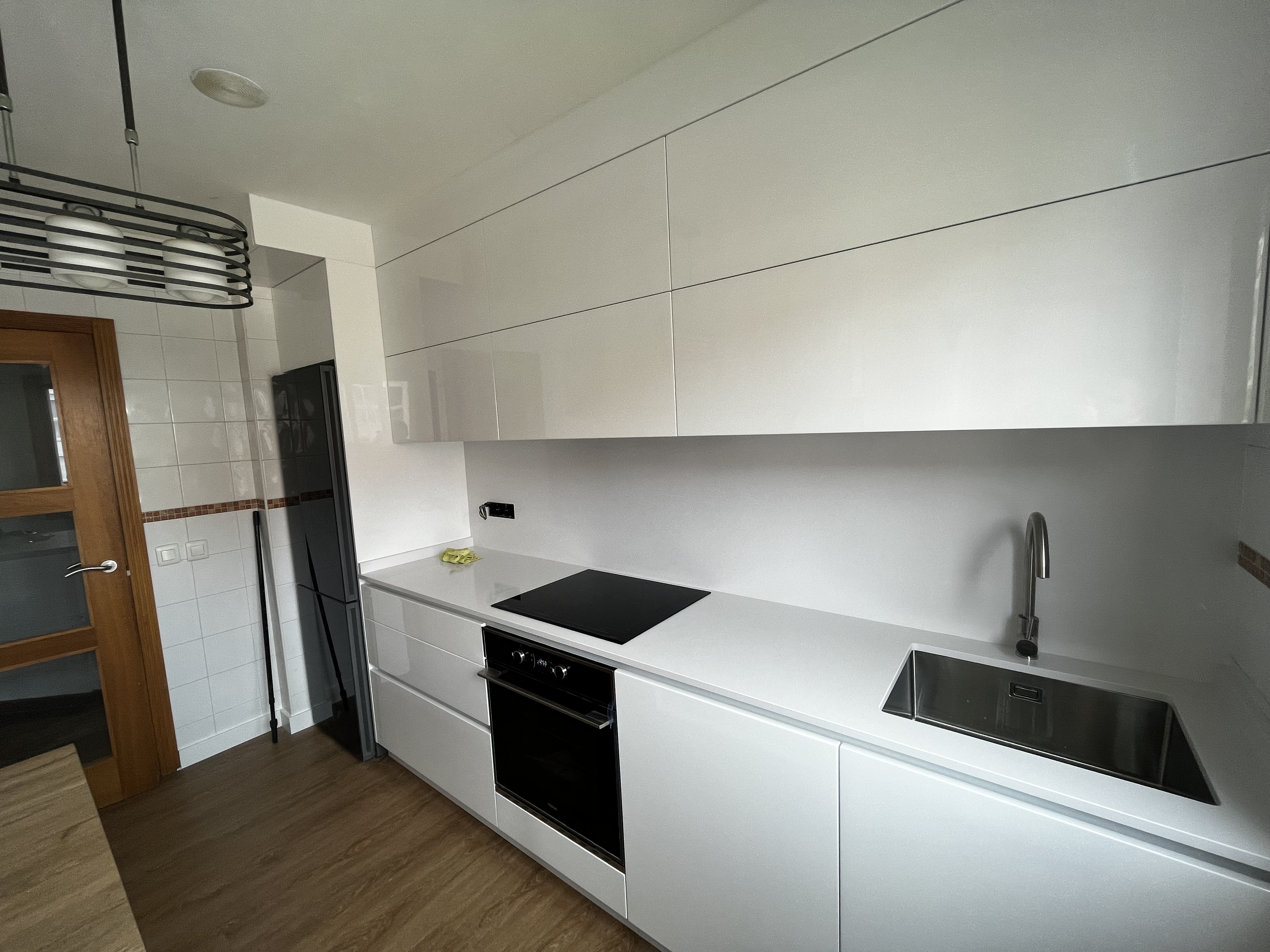

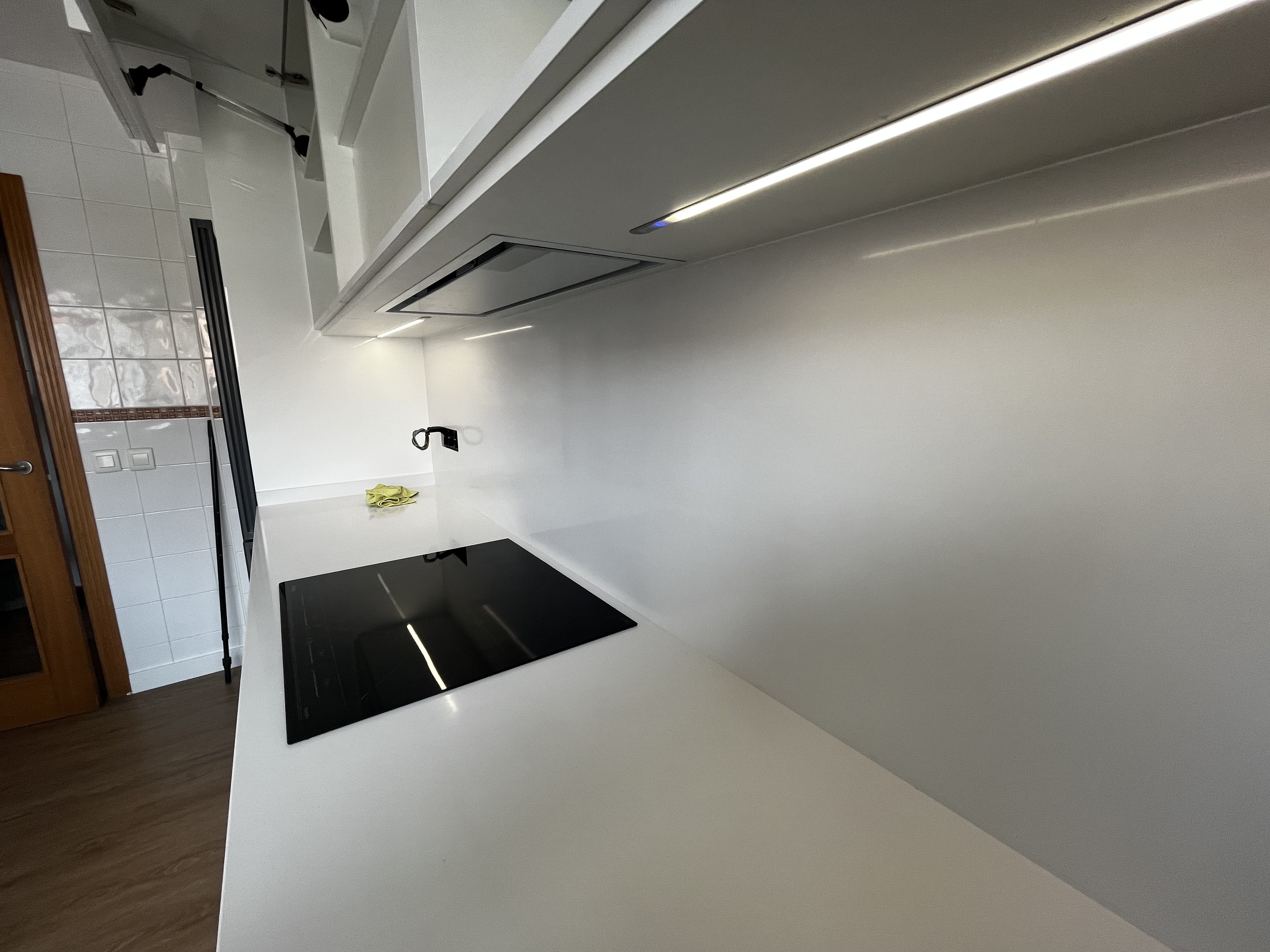

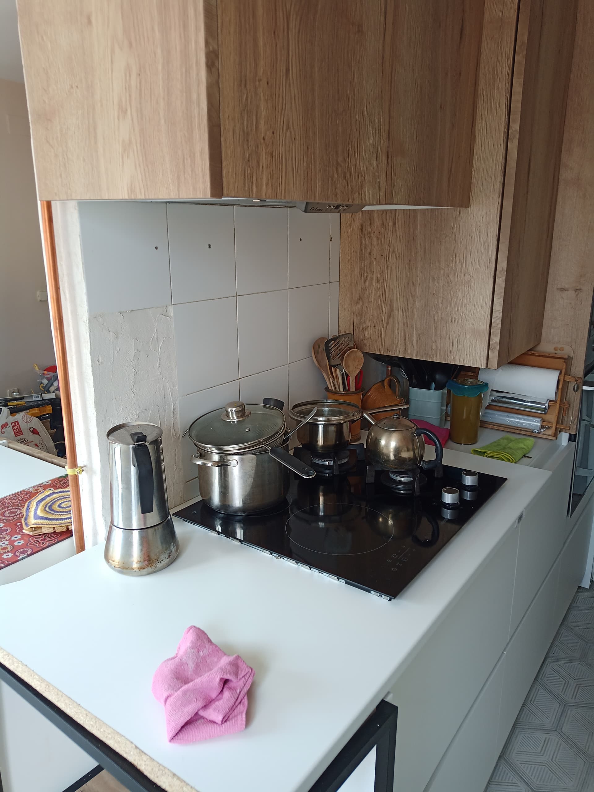

Esta cocina hubo que hacerle un remate raro por la salida de gases de la campana

Nosotros lo acabamos de la manera uno, de la manera 2 o de otras maneras, pero sobre todo depende del tipo de columna. En la columna horno micro que tienes, que va con cajones y encima en perfil j yo personalmente pediría el mueble de la columna con costado visto incorporado (para esto también debe caber en el ascensor el módulo, etc etc).
Además los microondas para integrar suelen venir preparados para tapar el canto del costado, el micro que se ve en la foto es un micro de libre instalación con una rejilla modular.
En esta foto por ejemplo se ve costado visto incorporado en el cubre caldera y en la columna, a ver si encuentro alguna foto terminada y de frente, ahí estaba aún sin colocar la encimera y el cliente había puesto 50000 cosas. Pero no sé si me has entendido.

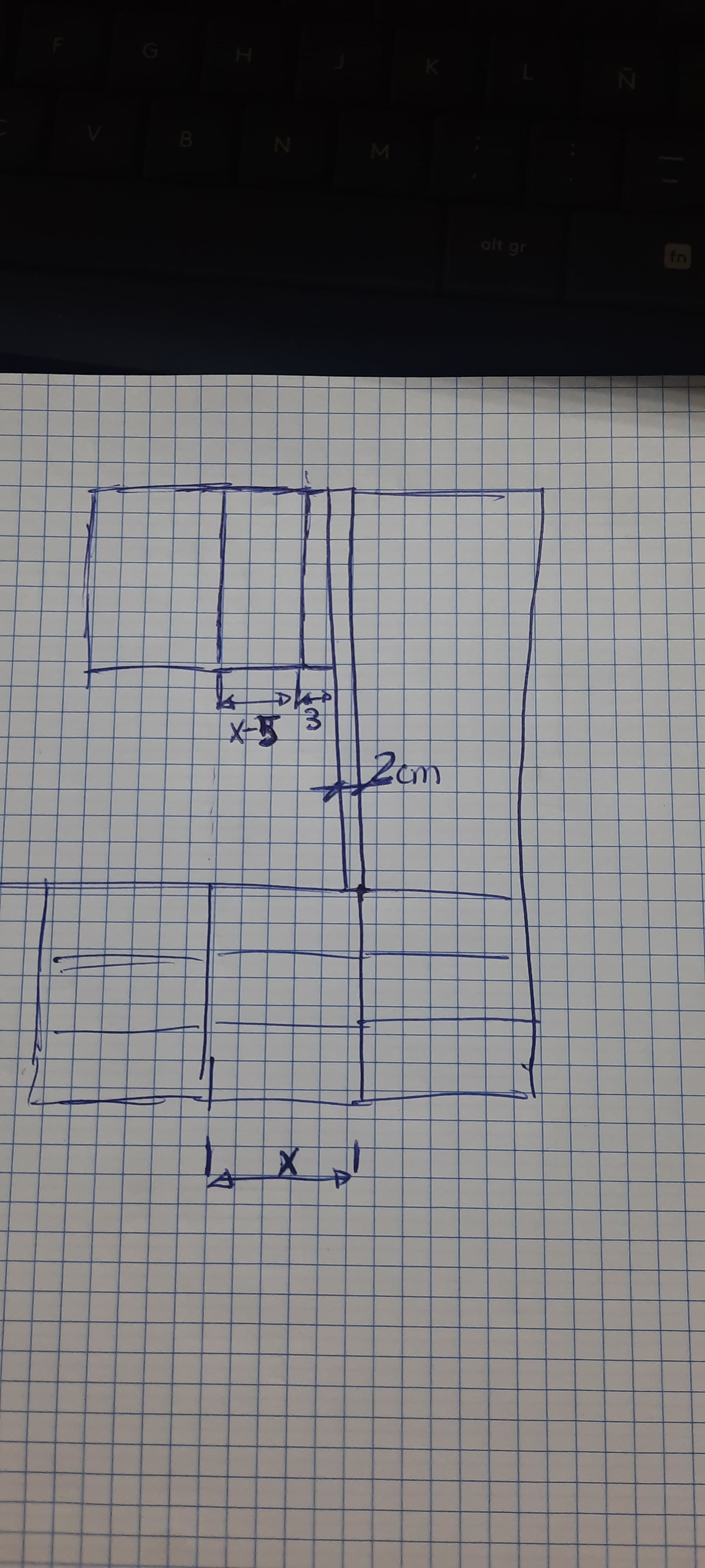

Entiendo que la solucion viene porque el módulo sea esos 2 cm. más estrecho.
@jguirao esa es la solucion 2 que comente. Te desplaza los muebles altos 2 cm hacia izquierda respecto a los bajos
Me repito, porque no se si lo has leído:
¿Y no te vale con modificar el modulo superior y hacerlo 19 mm mas estrecho?

Perdona daroce, igual se me paso contestarte :pensive: tambien seria una opcion… o hacerlo 5 cm menos y colocar una tapeta de 3 cm y asi vamos a medidas estandar de cocina… puede ser una solucion. Gracias
