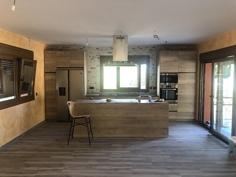

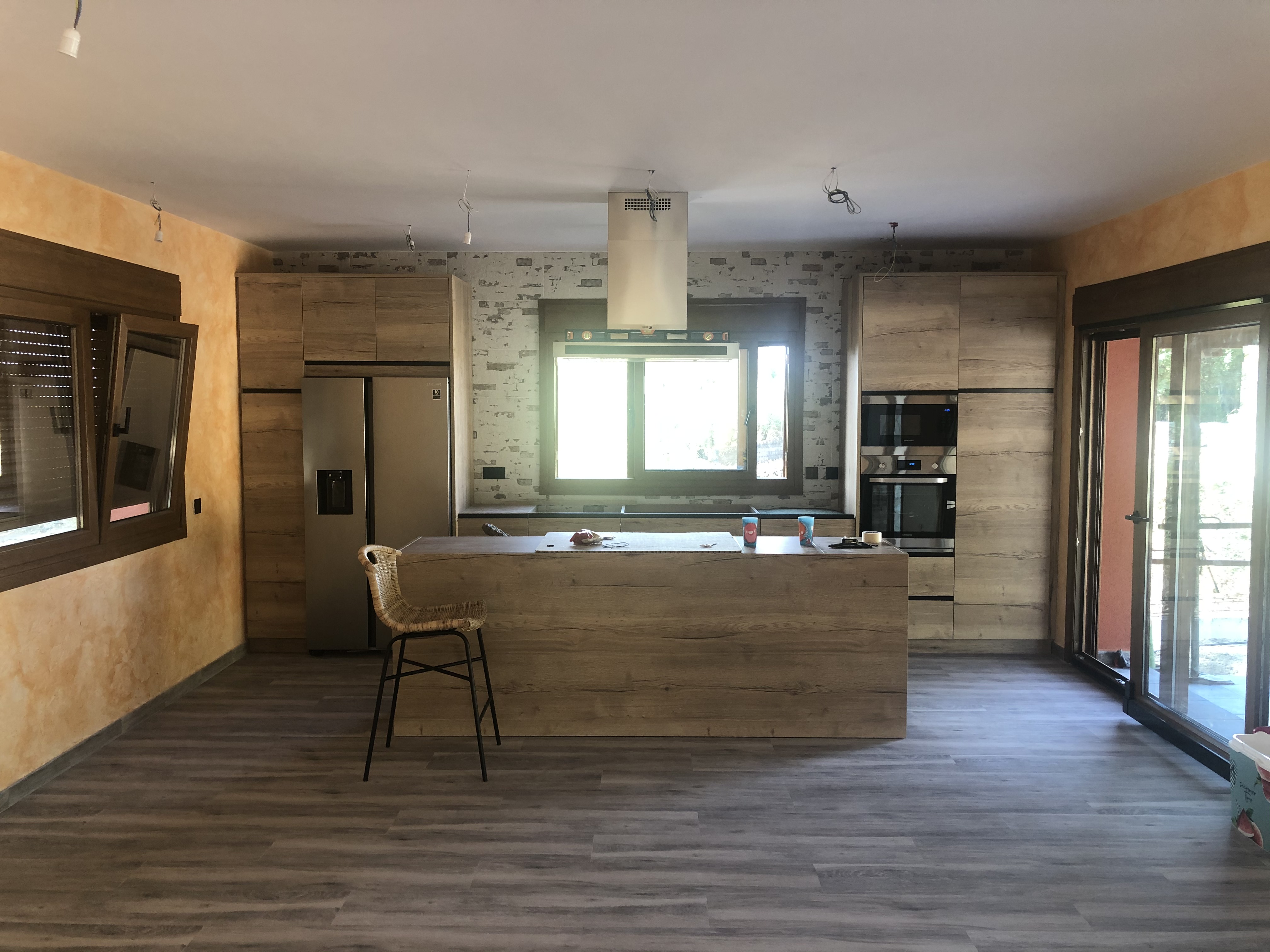

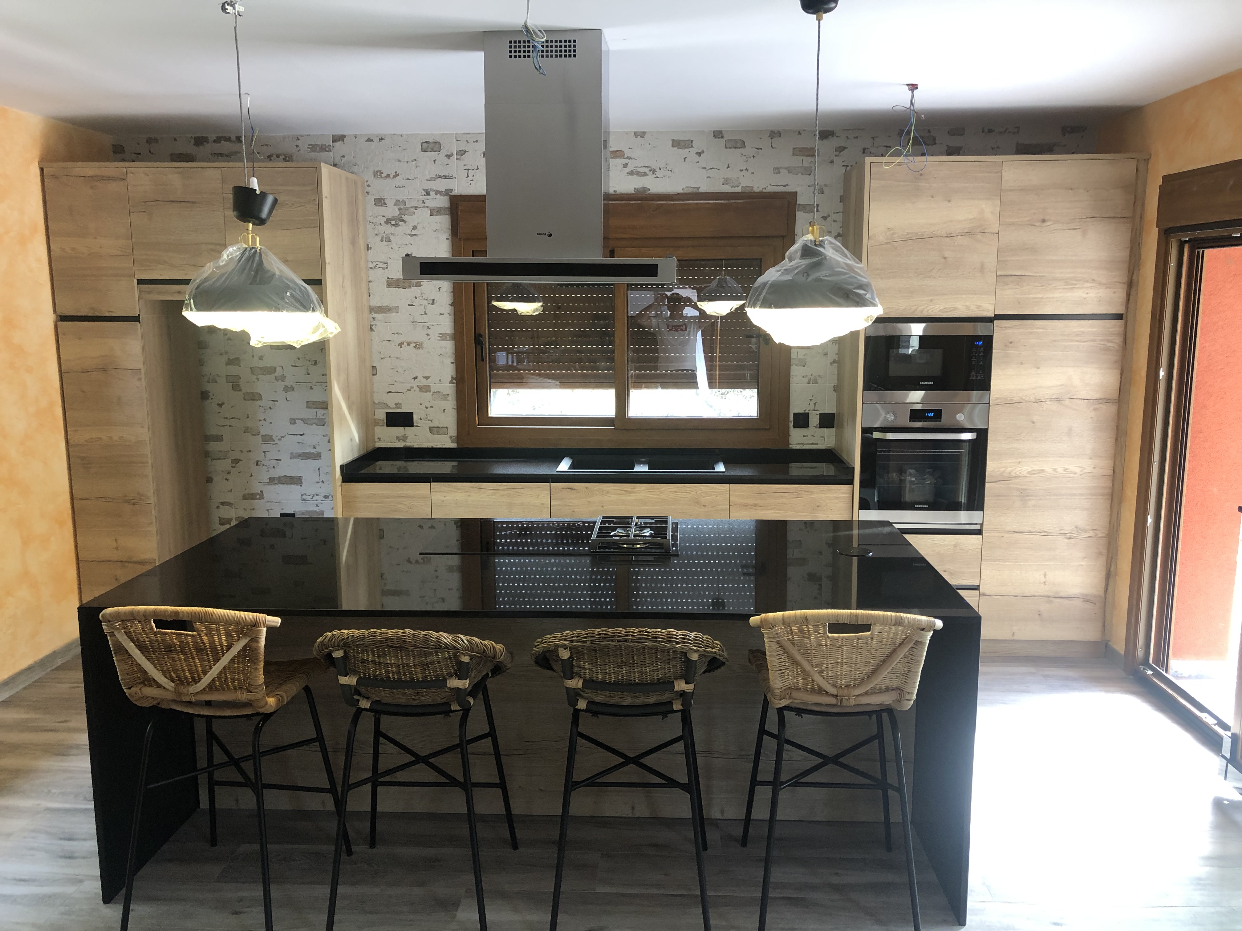

Olvidando un poco la parte funcional, en la parte meramente estética me gusta más que no estén alineados los elementos (primera opción). La asimetría tiene su punto ¿ viste como solucionan esto en USA ?, allí llevan muchos años de ventaja en este tipo de cosas, cuando aquí la única isla que conocíamos era la isla perejil allí llevaban años con islas en sus megacocinas
por cierto, ¿ esto lo considerariais un fallo en el diseño ?
para mi fallo gordo.
o estan en linea, o qie al menos haya 10/15cm de diferencia.
Pero medio cm chirria un pelin
Pues para mi no tienen nada de ventaja respecto a nosotros… Poner esa campana en una isla es un crimen contra el diseño, eso pones una campana de techo de pando y mejora muchisimo la cocina, los frentes de las puertas no cuadraron la veta ni queriendo. Y sus super neveras americanas que ocupan mas de lo que sirven y los hielos malos, a mi dame una nevera de 200x70 y me llega para una familia de 5.
Los americanos para hacer espaguetis para dos, que es lo que se ve en las películas cuando dicen que van a cocinar, sobra mucha cocina!
Esa cocina no me dá en la pifa que sea yankee.
En mi opinión las puertas de la cocina de esa fotos dejan mucho que desear en cuanto a la distribución de las vetas. Parece que el que hizo dicha distribución hubiese estado la noche de antes de copas. ![]()
Además, creo que no es lo mismo romper las líneas con un costado entre un bajo con puertas y una columna con su parte de abajo con cajones que si los dos muebles serían de cajones.

totalmente de acuerdo, fallo del que diseño la cocina
a veces la culpa la tienen los que pagan que se ponen muy cabezones(as) ![]()
A ver que me está costando pillarlo pero entiendo que el problema es que el lateral de la opción 1 no puede ser más estrecho porque se vería un lateral del horno, entonces lo que hay que hacer es picar el alicatado y meter el horno esos cm más ![]()
El horno al fondo coje de sobra, el problema es que el horno tiene 60 cm de ancho y tienes que atornillarlo sobre el casco del modulo y para que no se vea el canto del horno y micro que queda muy mal se le mete siempre un costado visto…
Entonces es más fácil, se habla con el señor Balay y que fabrique un horno integrable.
Por aqui el tema de las cocinas se a estandarizado mucho,en USA todavia se hacen muchas cocinas fuera del sistema de 32 mm
En este caso, y a sabiendas del problema del encuentro de las vetas, se solicitó en horizontal, , el que paga decide
, y los dueños fueron avisados.

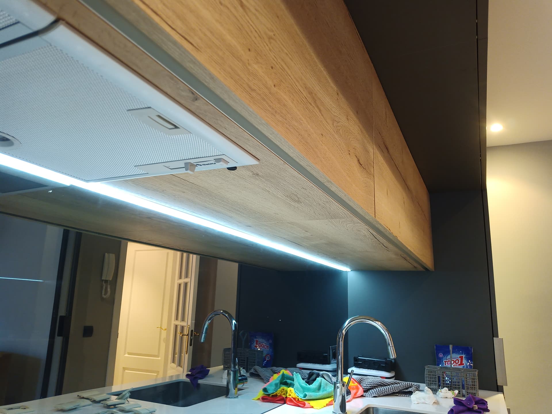

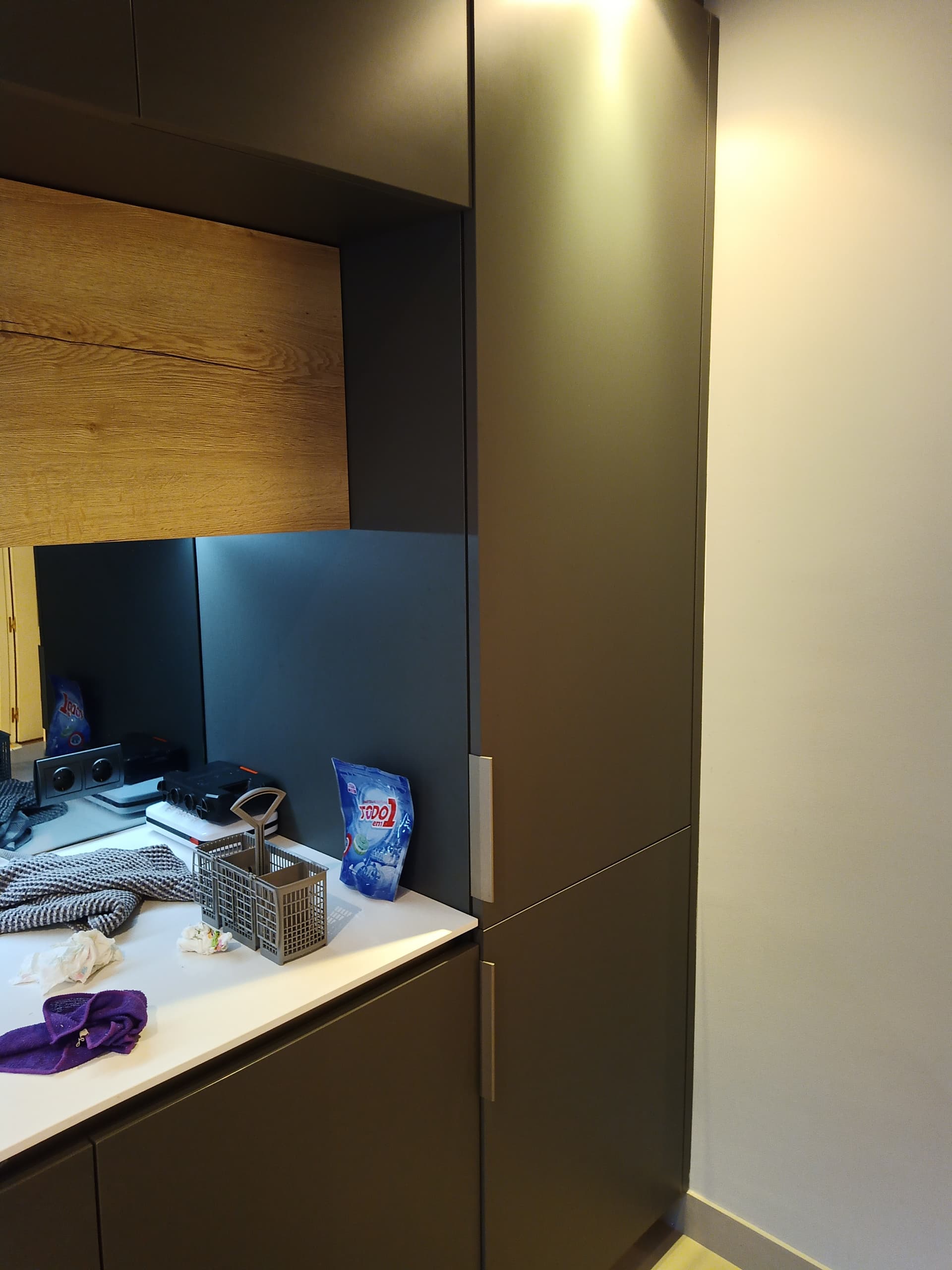

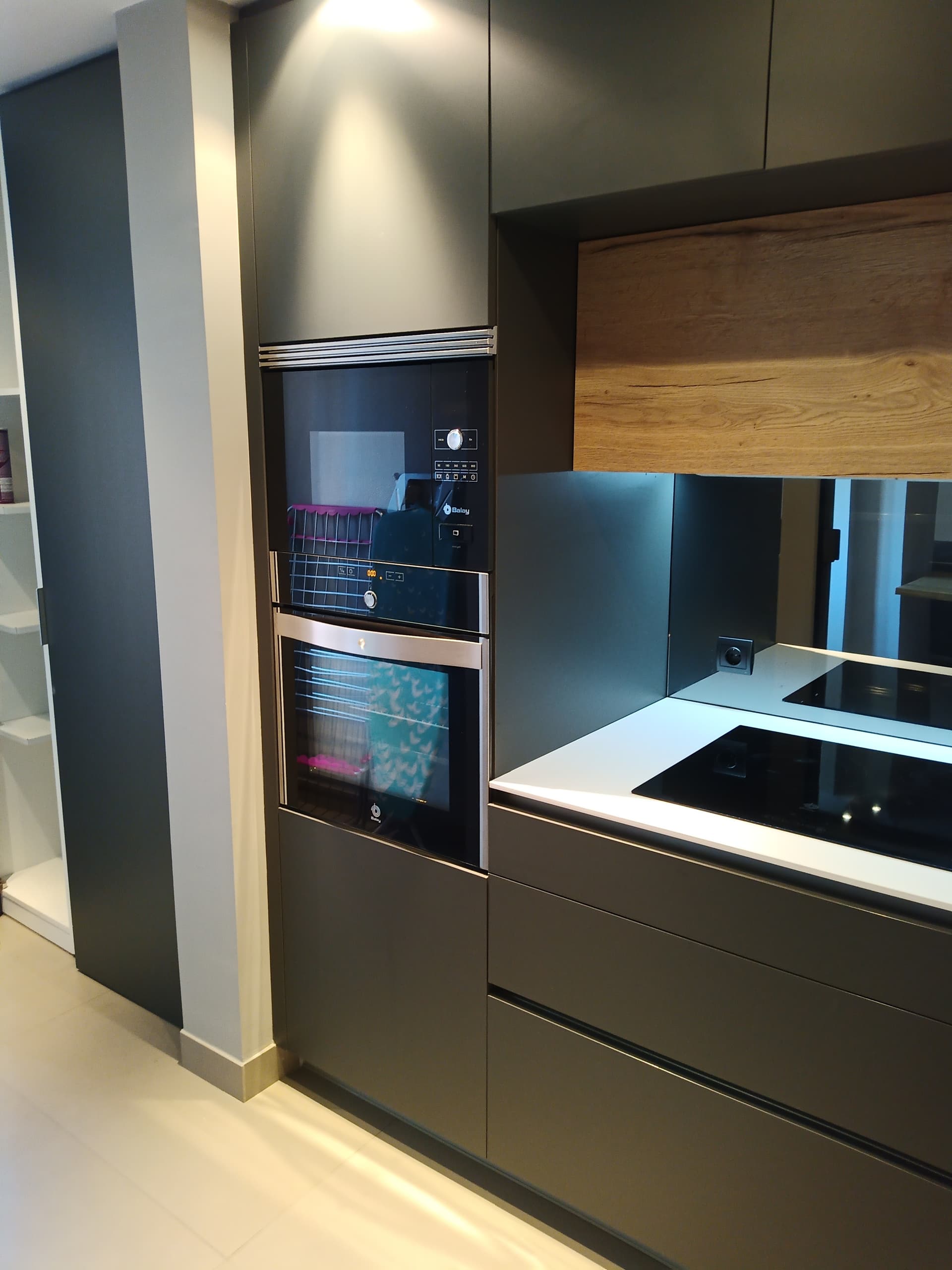

Buenas tardes a todos, ha dado la casualidad que este fin de semana hemos estado pintando un piso en el que hace 4 años hicimos una reforma integral y montamos una de nuestras primeras cocinas. Justo esta cocina se montó con los dos costados laterales incorporados y he aprovechado para hacerla unas fotos y analizarla al detalle para ver como han mejorado los muebles y como hemos mejorado nosotros como instaladores y diseñadores. Os las dejo por aquí

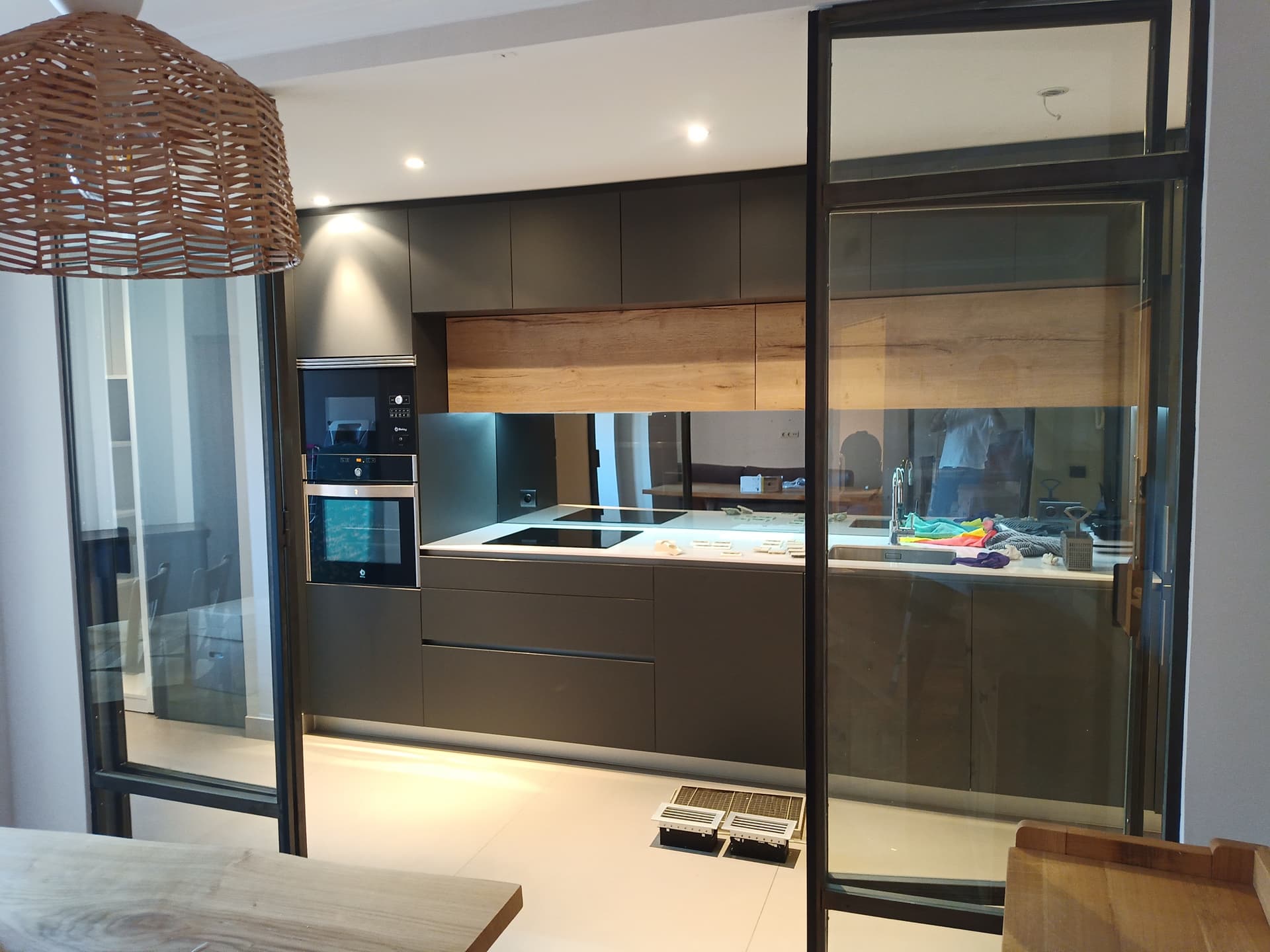

La cocina en cuestión es esta

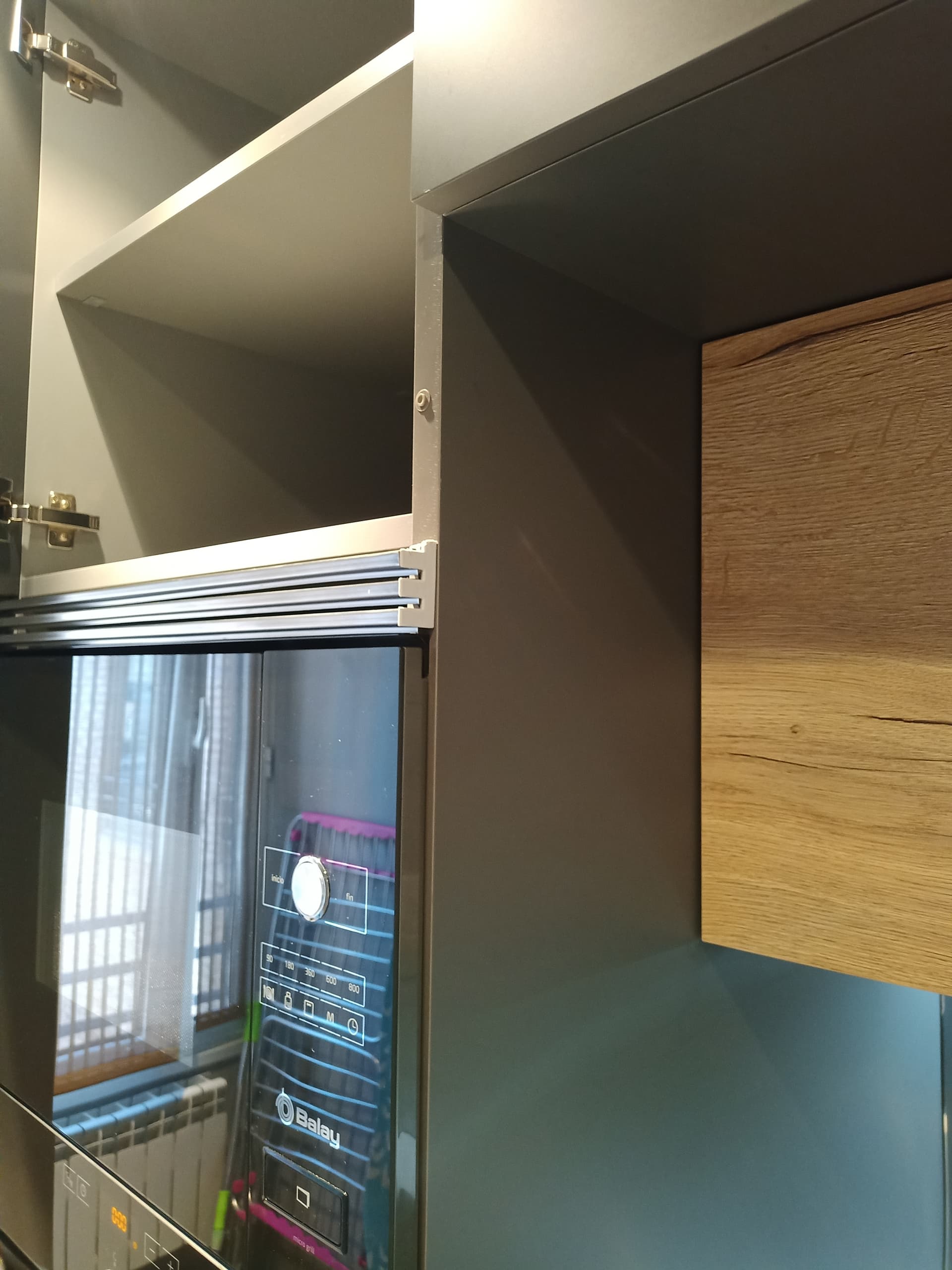

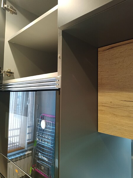

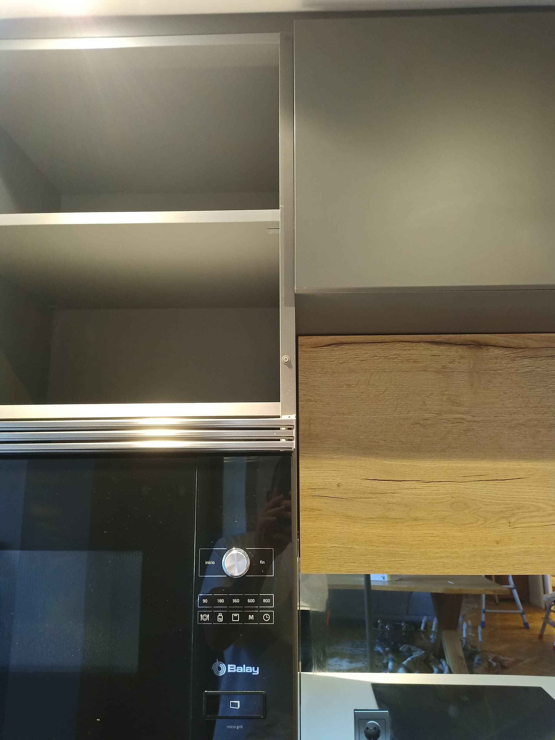

Aquí se ve el costado columna. El micro tiene una rejilla de ventilación que en aquella época se tenía que instalar por indicación del fabricante y es precisamente lo que afeaba mucho. Los micros nuevos tienen el disipador incorporado en el marco y quedan completamente enrasados.

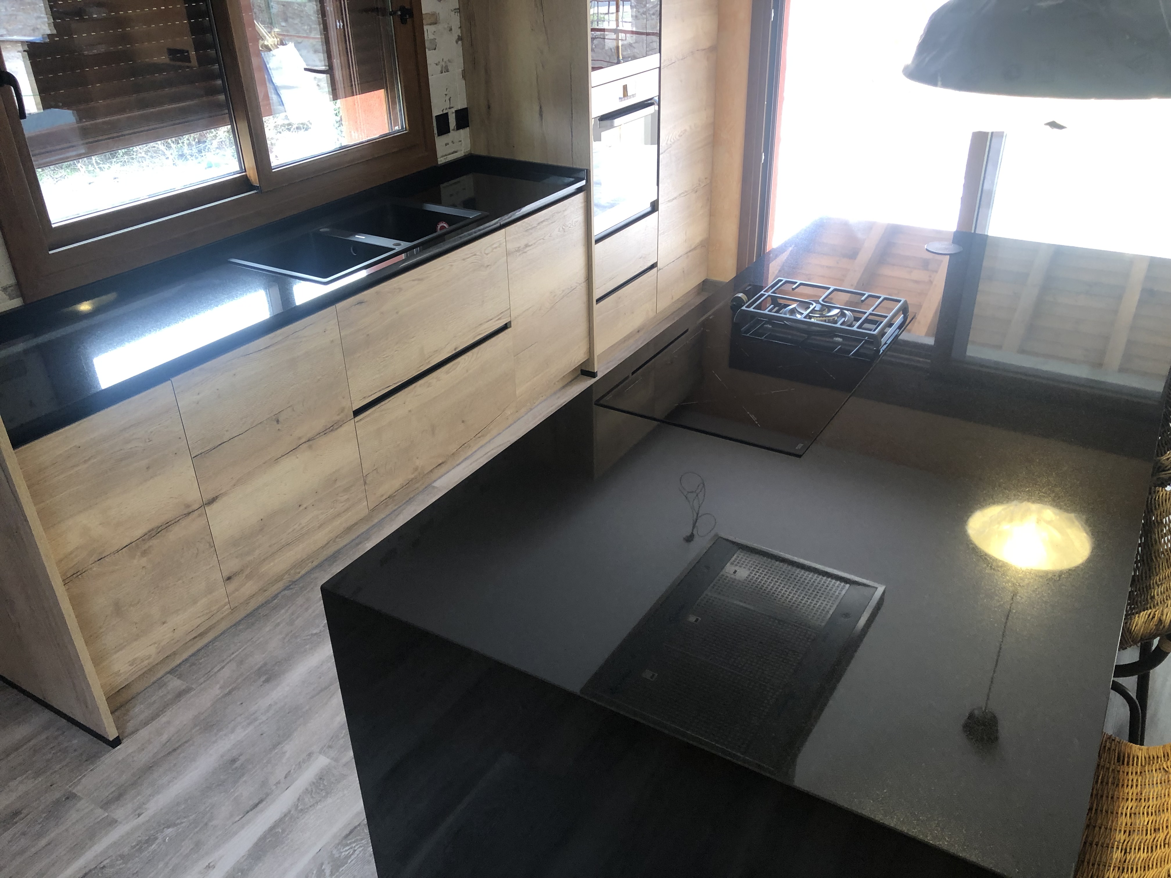

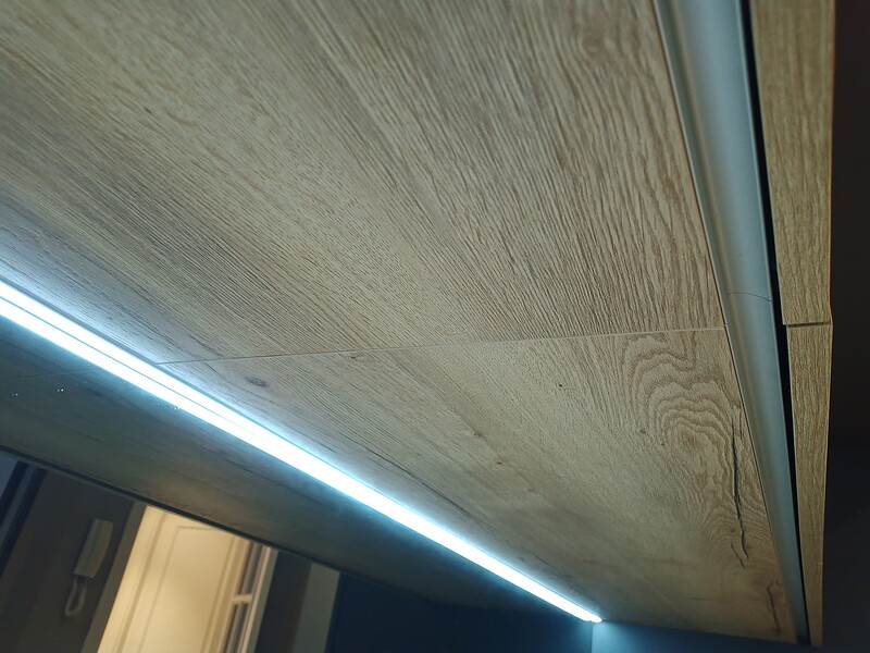

Esta es la unión en el bajo del puente que comentaba el otro día que no me gusta mucho pero en la mayoría de cocinas en puente hay que hacerlo o hasta el momento a mí no se me ha ocurrido nada para evitar que se vea esa union

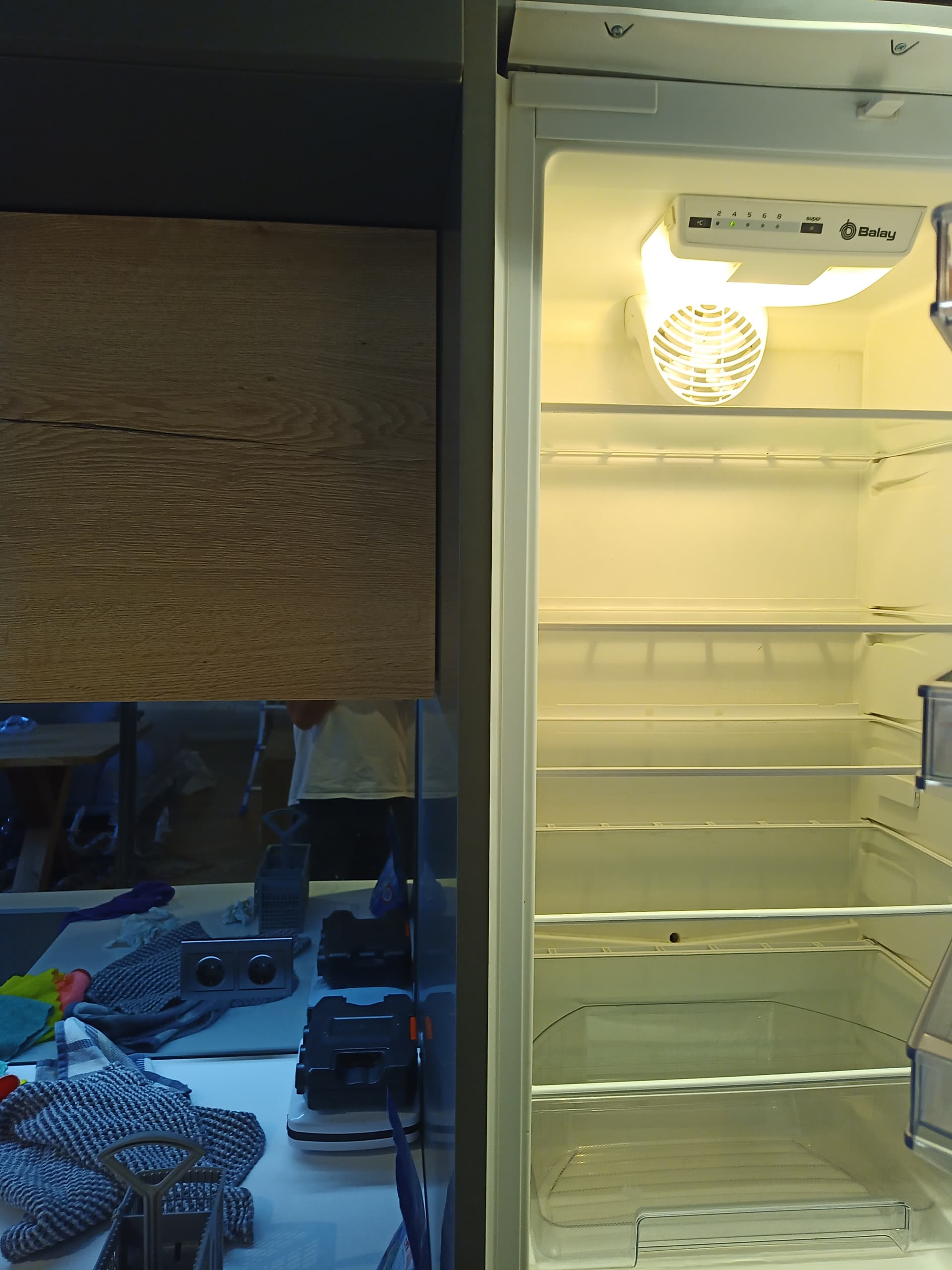

Este es el costado incorporado de la otra torre
Que queda así cuando está cerrado

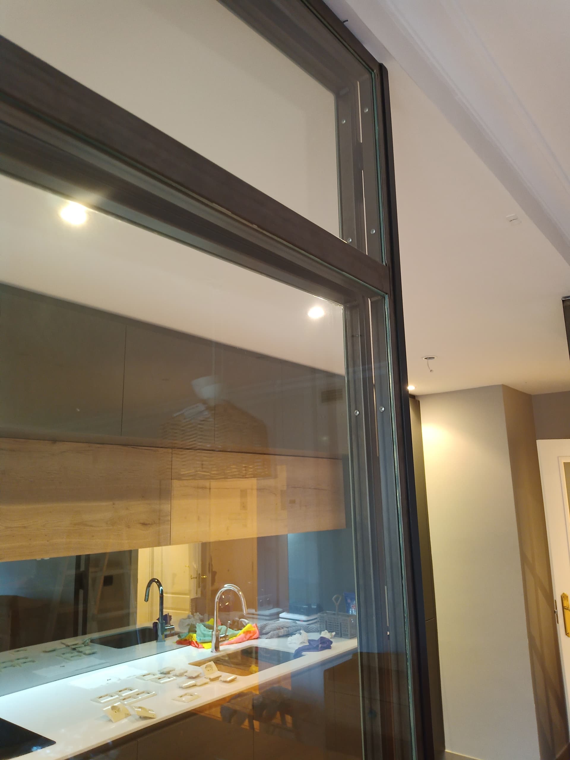

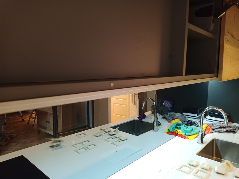

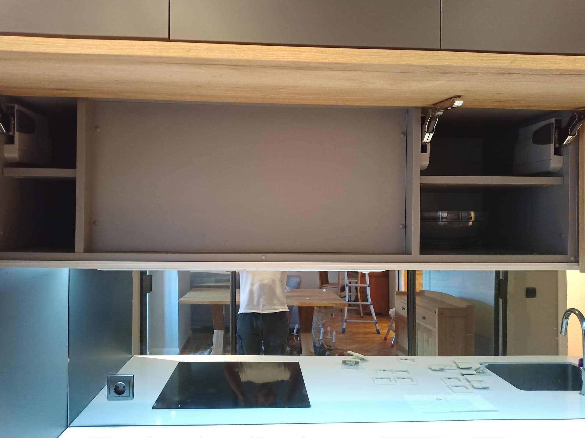

Como peculiaridad en el entrepaño se montó un espejo con una luz de led superior para dar sensación de más amplitud. Los muebles bajos se instalaron con 70 cm de fondo a petición de la interiorista que diseño la cocina y el tema del espejo también fue idea suya. Durante algunos años estuvo bastante de moda. La otra cosa fue que la cerrajería metálica no quisieron pintarla y se quedó en bruto, creo que se aplicó una capa de barniz pero a simple vista parece que esta en bruto.

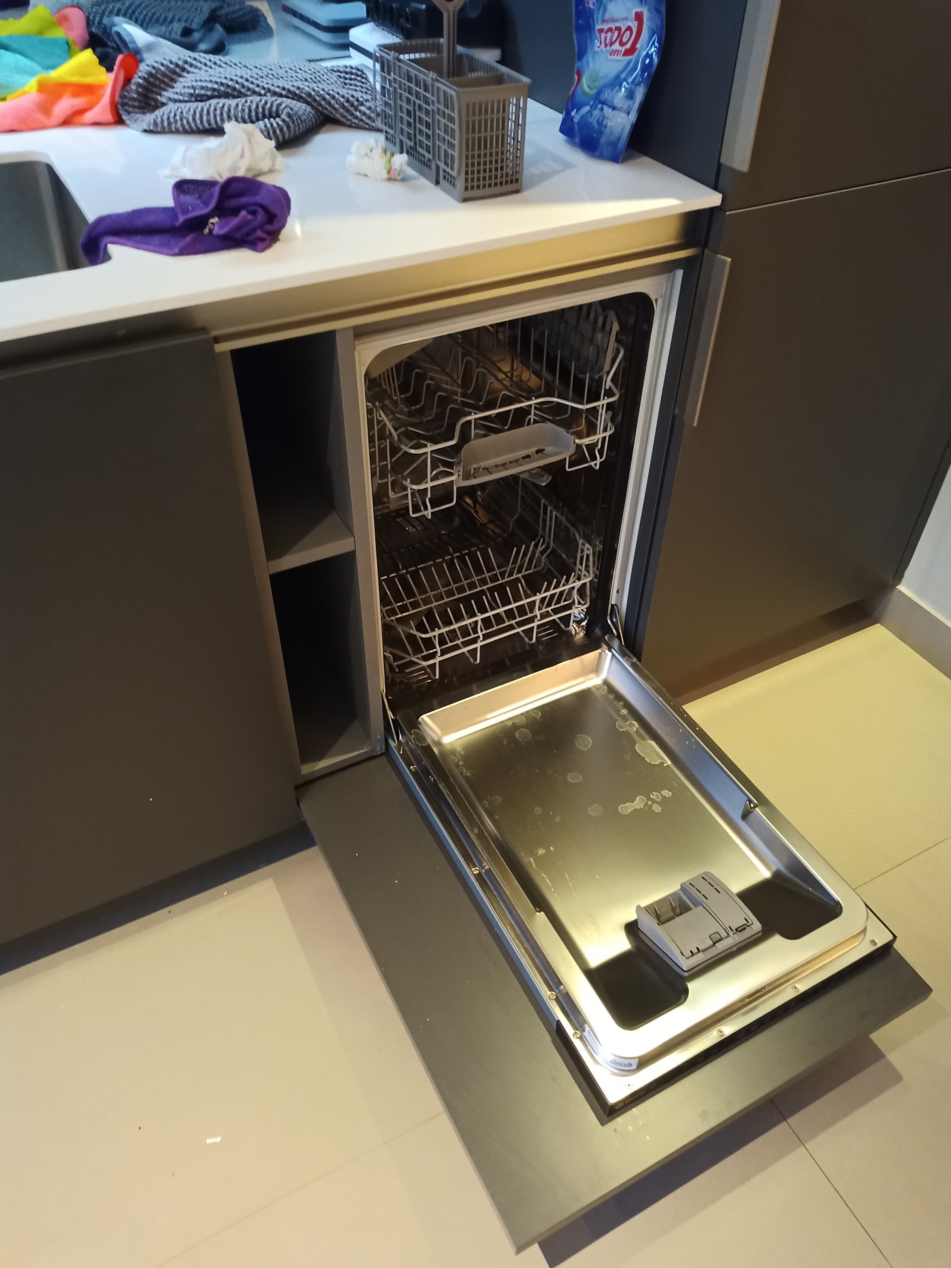

Y la otra cosa rara, que ya no me acordaba de esto, es porque se instaló un lavavajillas de 45cm en un hueco de 60cm e hicimos ese adicional dentro. No me acuerdo por qué fue pero en la actualidad no diseñariamos así, casi seguro.

La solucion del tablero incorporado al modulo de columna hace que en el interior del modulo ese costado sea de diferente color no??
