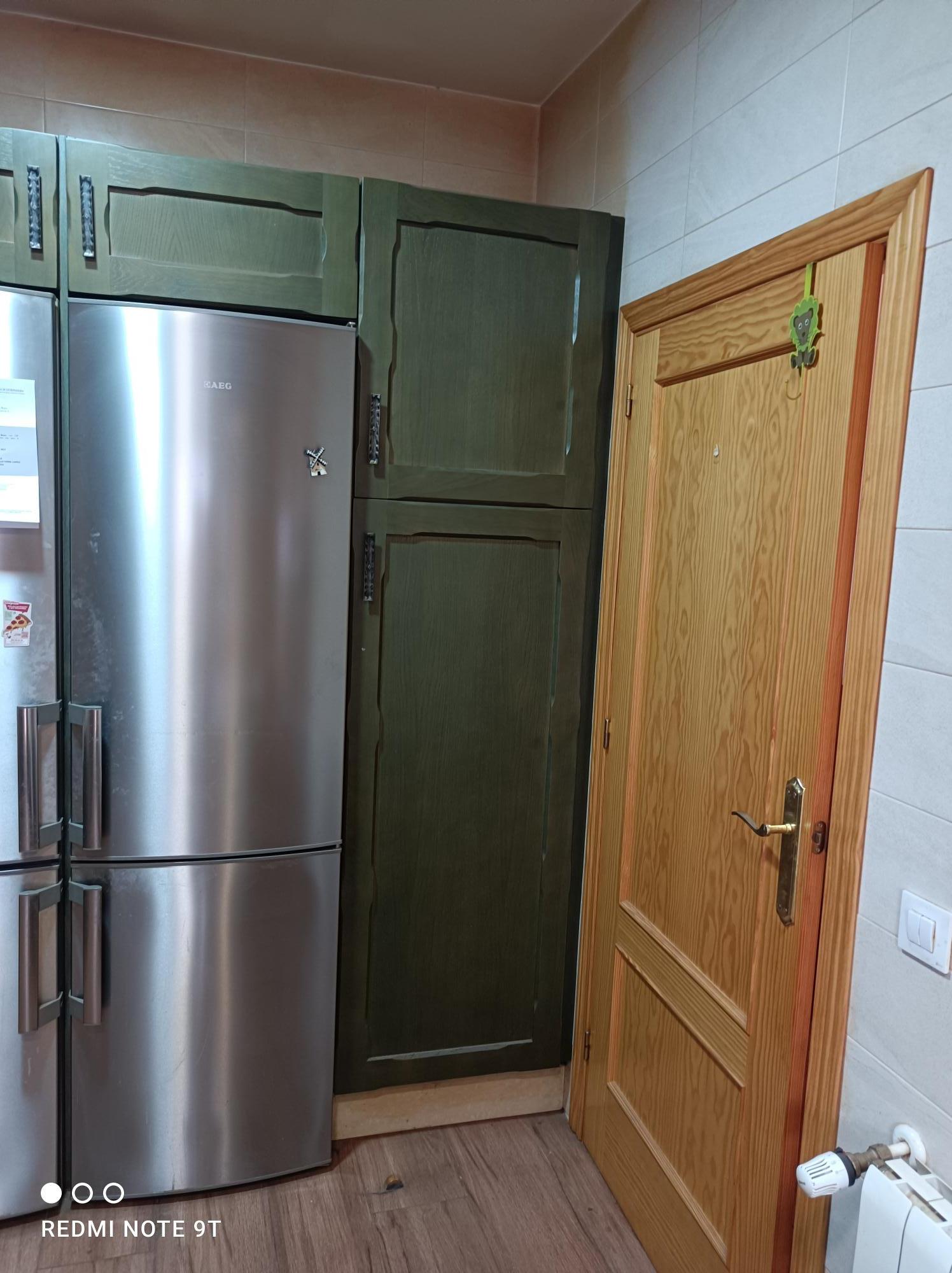

pues como te los han dejado justos, yo quitaba el costado central, y dejaria solo el trozo que une los dos muebles, todo bien atornillado , no se deben caer los muebles, asi juntas un poco la nevera y no los tienes metidos a presion y algo ganas de respiracion.
Y cuidado con el módulo de arriba de la nevera porque se de buena tinta que son traidores.
No entiendo que se caliente el frigorifico. Si el mueble de encima es de 33 cm quedaria un hueco libre de 60x25 cm en cada frigo y el aire caliente deberia ascender y salir por arriba sin problema.

Cuando la cambié la nueva era más alta, así que el módulo de arriba lo quité y puse una rejilla como las que se ponen en los hornos para que corriera el aire.

El problema a venido que el otro día en la despensa e visto restos pegajosos y resulta que una lata de fruta en almíbar que estaba en contacto con la tabla lateral se ha reventado y se ha salido todo y ha sido cuando realmente me he preocupado por el asunto.
De momento voy a montar los gaveteros para evitar el contacto directo con los laterales del mueble y espero que con esto sea suficiente.

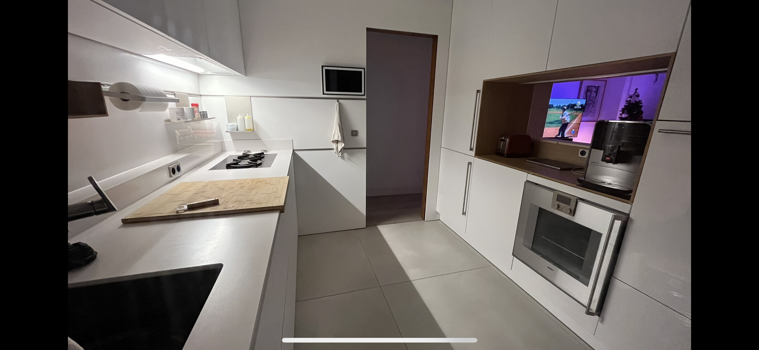

Hola Angel ! Es el eterno dilema. Por mi experiencia lo ideal es evitar esa distribucion, pero no siempre es posible… Se puso de moda poner los hornos en columna porque son mas comodos de usar pero en mi casa no usamos el horno todos los dias. En cambio el lavavajillas si, y lo hemos puesto en columna.Tampoco nos gusta ver el microondas y lo escondemos dentro de un mueble con puerta .
Una solucion seria sustituir el costado izquierdo de la columna por el costado visto, montandolo antes en taller. Se veria el canto del horno, eso si, y poner una bisagra acodada en la puerta de arriba para no necesitar ese grosor. Se veria tambien el canto de la puerta. Mi cocina es pequeñisima y hemos puesto el horno en la otra pared, asi uno puede cocinar y otro usar el horno sin molestarse. Te paso una foto. Saludos !
Gracias @Dani70 !! Muy chula la cocina!
