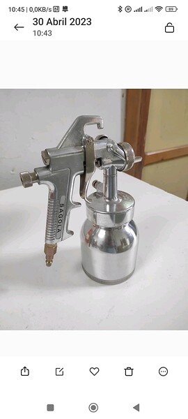

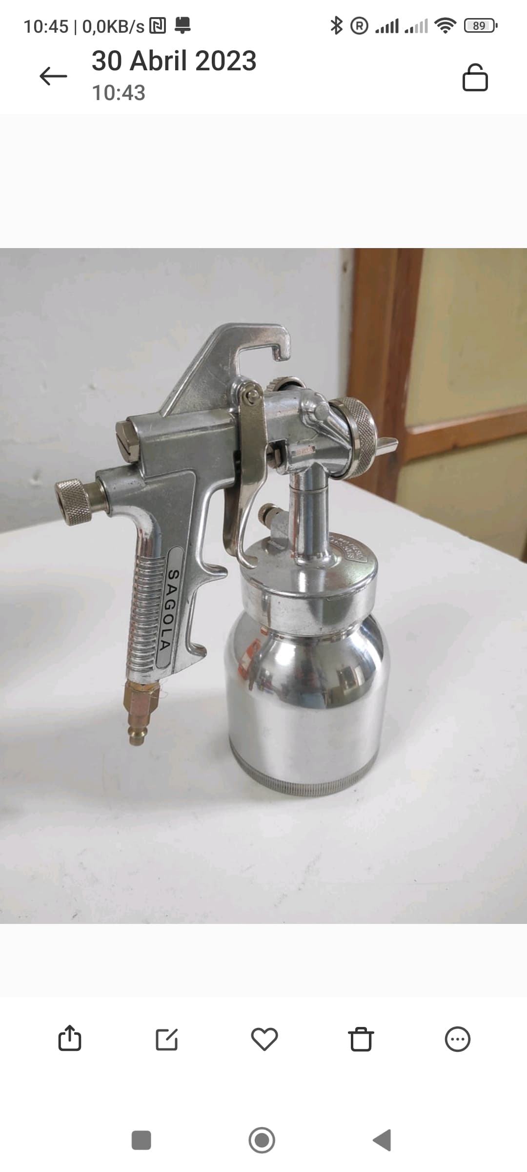

Yo soy mas de pistolas de gravedad (con deposito de plastico arriba)
Las de gravedad cae el material por su peso y lo aprovechas a 100%
Las suspendidas o de succion necesitas mas presion de aire para que hagan succion con lo cual vas a tener mas niebla (barniz en suspension=perdida de material) a parte, con deposito de aluminio no ves cuanto barniz te queda. Con deposito abajo siempre queda algo de barniz abajo que no puedes gastar y la limpieza es mas facil con deposito arriba
Una pistola que va muy bien es la sagola, marca de toda la vida y con recambios. Creo que hay modelos sobre los 100 € aunque algo profesional ronda los 150-200 €
Yo tengo para retoques la sagola 3300 gto y va bien.

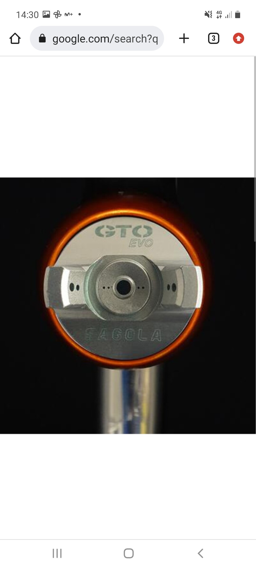

Dentro de la gama de pistola aerografica puedes encontrar las boquillas HVLP, las EVO y las EPA. Para compresor pequeño coje la EPA, con pico de 1,6 o 1,8 para barnices tipo poliuretanos, acrilicos,
Si vas a barnices de agua con alta viscosidad ni te molestes en una aerografica porque por mucho qie te digan las aerograficas no tiran barnices de alta viscosidad a menos que eches mitad agua mitad barniz
A ver qué me perdí.
Experiencia zero, estas nomenclaturas no me suenan. Tengo que ponerme al día desde zero.
De gravedad en vez de succión, entendido y claro.:+1:

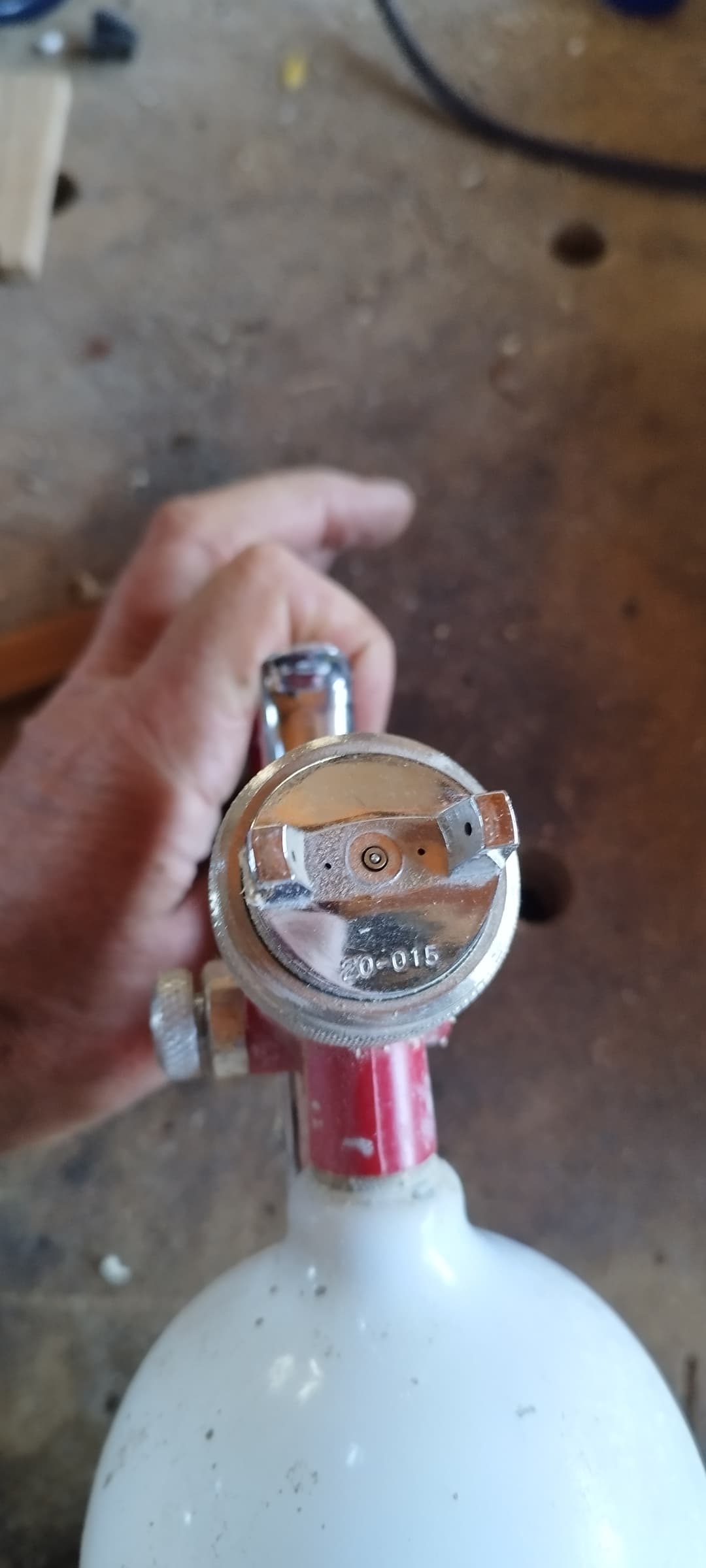

Sagola, okey (las de las fotos lo son)

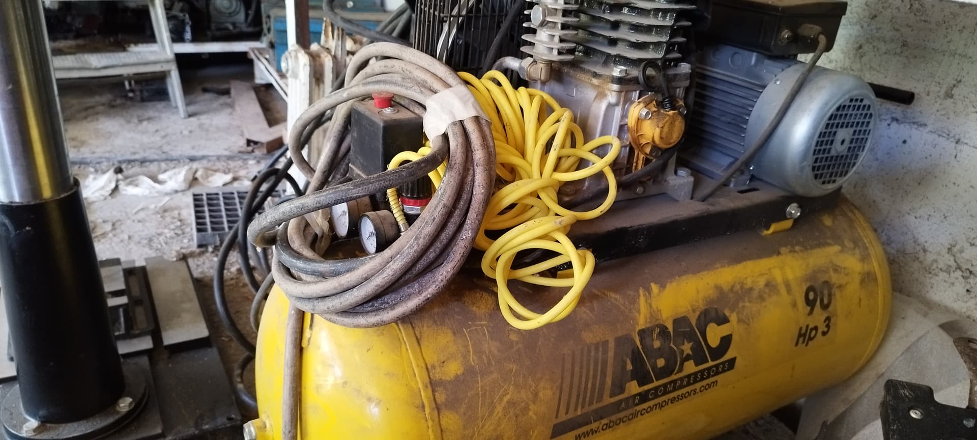

Tengo un compresor algo curioso qué usaría y el pequeño stanley super silencioso que llevo conmigo.

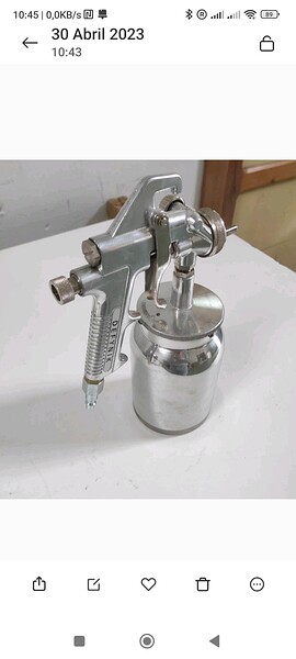

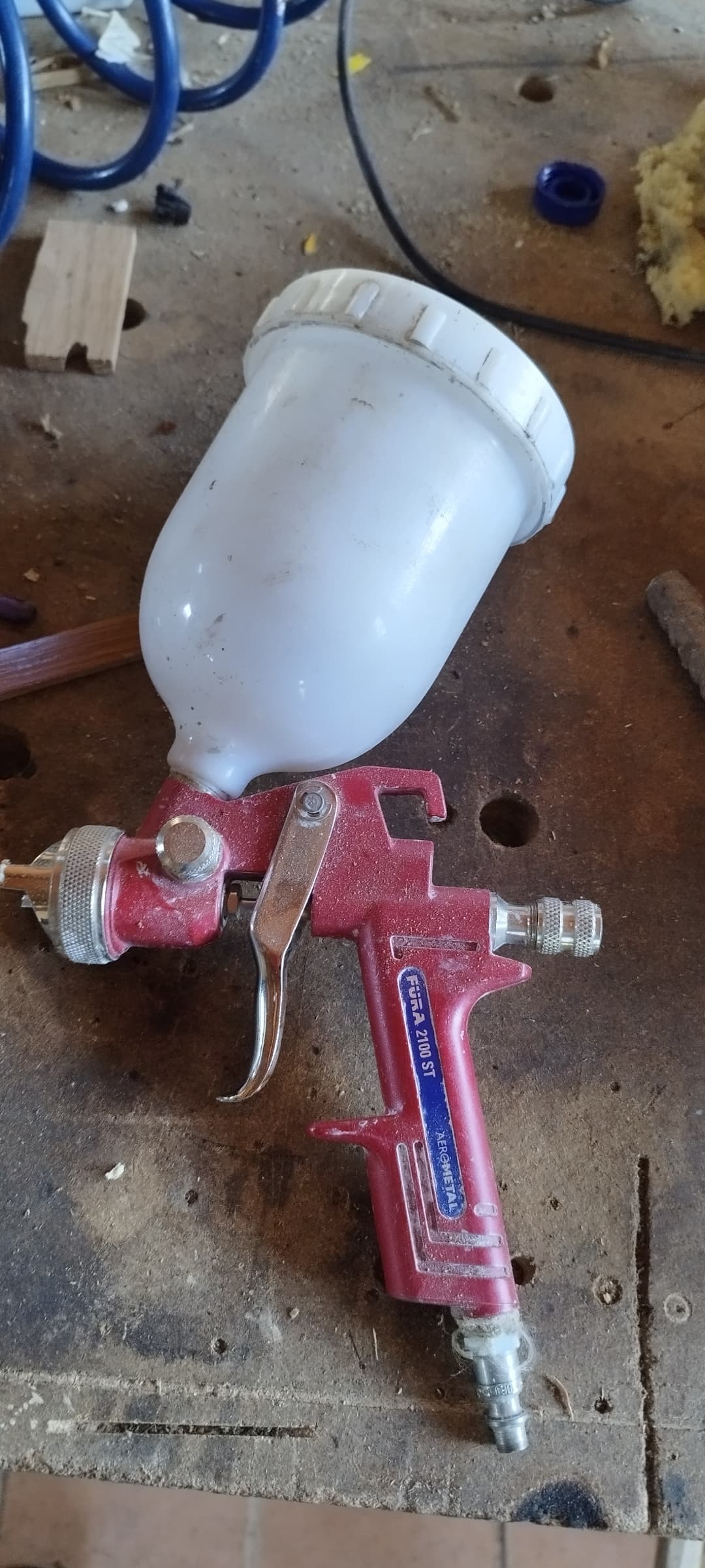

Saco fotos de las cutres que tengo, el tipico lote que compre para soplar, hinchar ruedas y la manguera muelle ( la que se enreda en todo)

Eso es lo que tengo.
El compresor estacionario no debería de dar problemas.

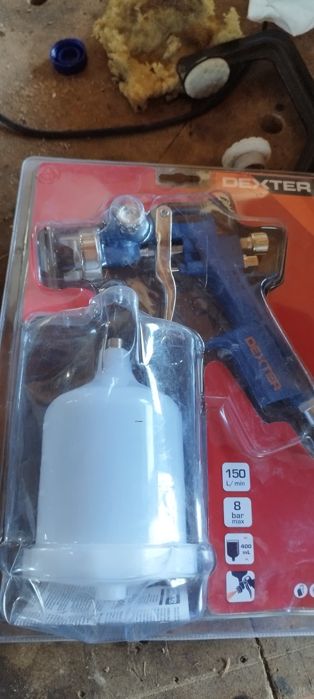

La pistola Dexter no me acuerdo de dinde salio., Creo que de un lote oferta en un superbrico.
La Fura parece que tiene mejor pinta.
la boquilla es hvlp, evo, epa…???
Que os parece?
Esa marca es del leroy…

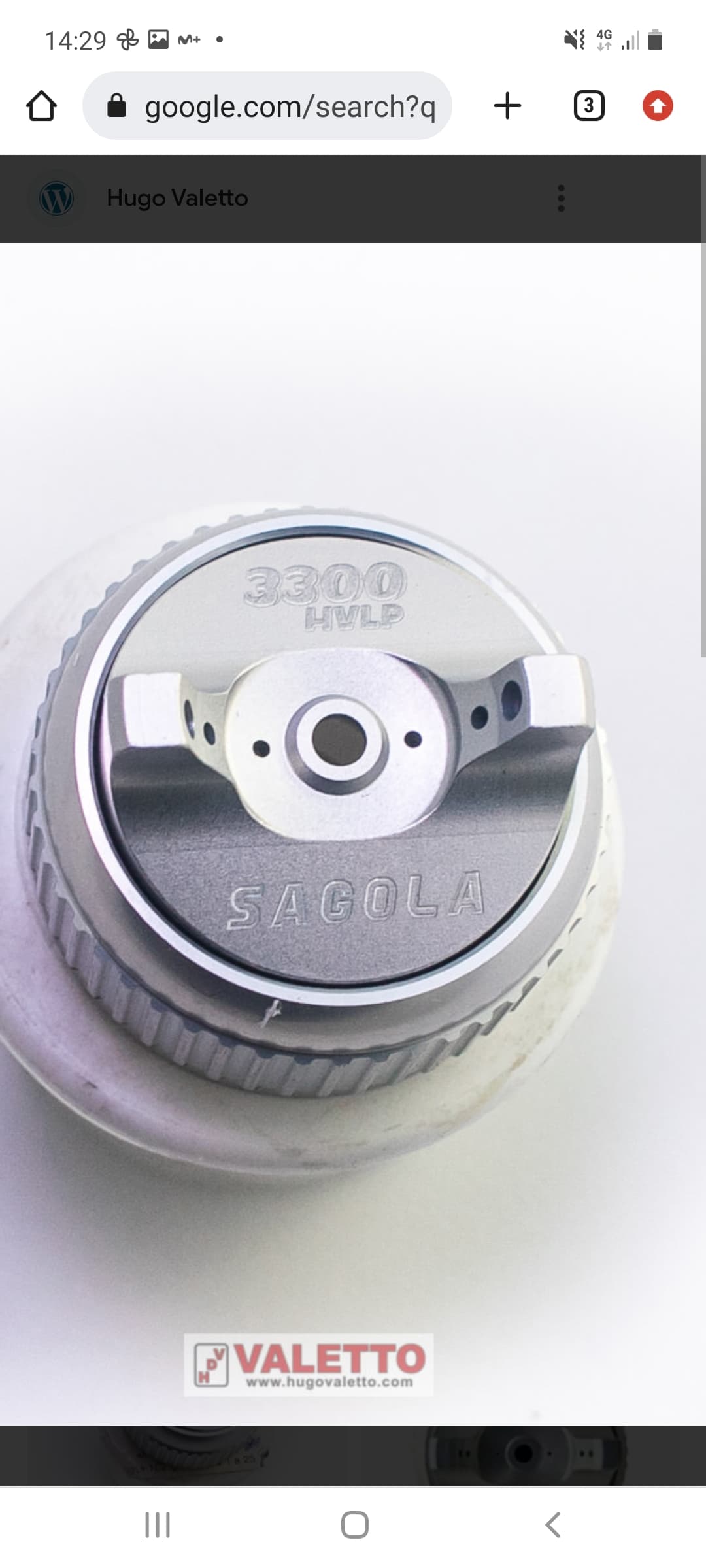

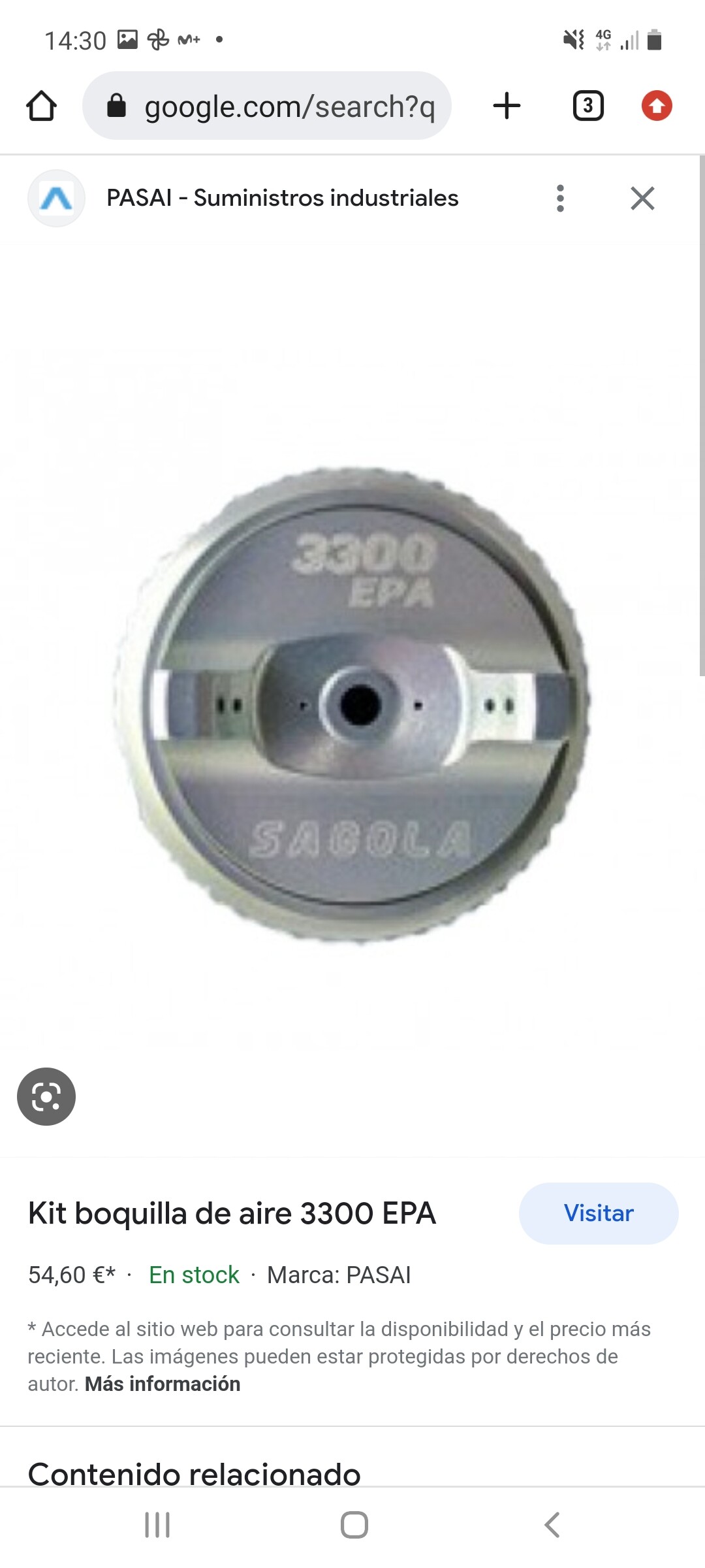

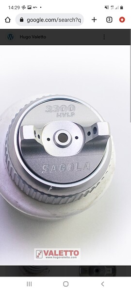

La boquilla de la fura es una boquilla standar, sin mas tecnologia. Mira la diferencia con las boquillas sagola:
Son boquillas mas sofisticadas. Si te das cuenta la EPA tiene agujeros mas pequeños y la HVLP son mas grandes.
El tamaño del pico suele venir marcado en el. Tendrias que soltar la boquilla para ver el pico y ver que paso es

Bien, con este compresor entonces a qué voy, hvlp?

Yo iria para el compresor Abac a una boquilla evo con pico de 1,8 para poliuretanos etc (fondo y acabado

Las pistolas que tienes no las descartes, pueden valer perfectamente. Es cuestion de probarlas y si el “abanico” es correcto y tiran bien el material pues a barnizar.
Lo principal de una pistola es una buena limpieza despues de usarla. Si no es asi cada vez que te pongas a barnizar, me da igual la calidad de la pistola, te vas a encontrar con problemas y es muy desesperante una pistola que no va bien
