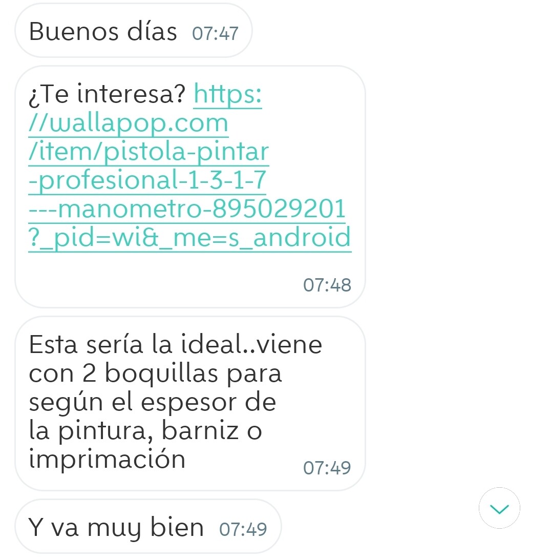

Ayer, cuando me pasaste el enlace, preguntándole si me podia aconsejar algo, y me contestó esto hace 15 min
Bueno,lo vi al llegar aquí.
Me confirma que tiene más
Pues parece que pinta bien no? :rofl::rofl::rofl::rofl:
Lo interesante es que tenga repuestos no ?
Los tiene?

A ver, dime, la de wpop me merece la pena?

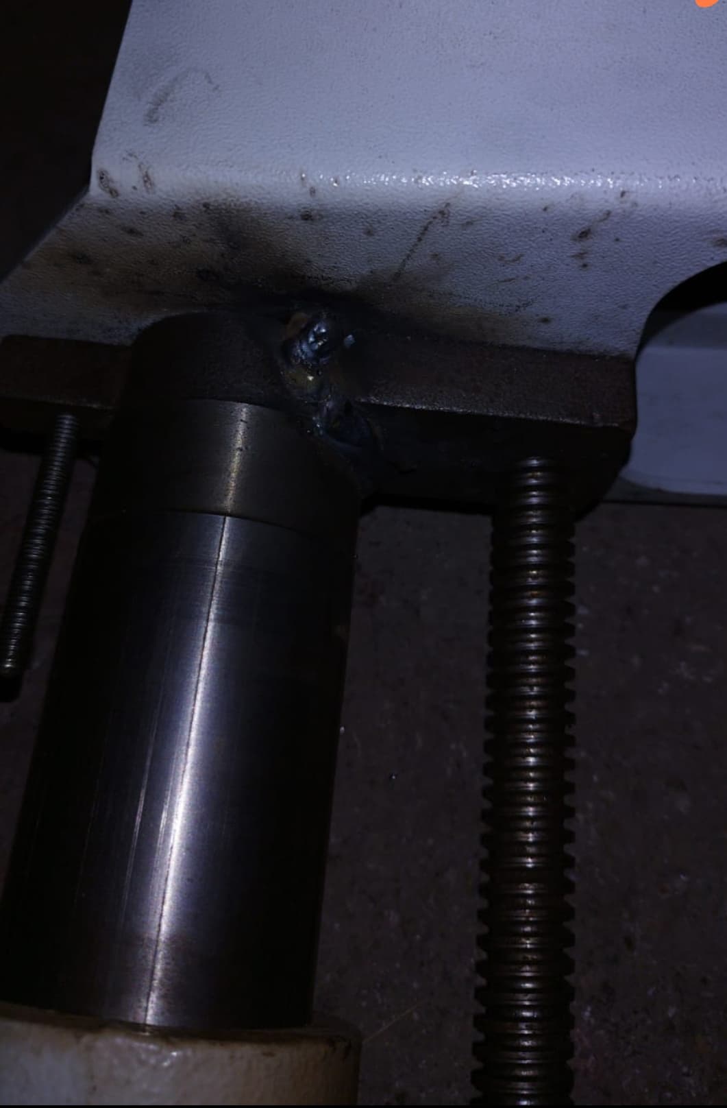

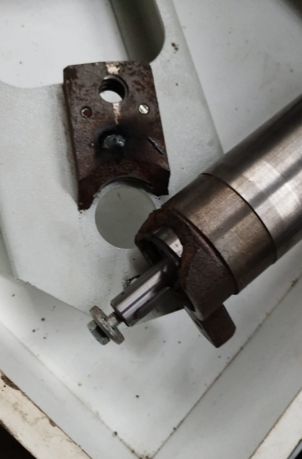

No quiero quejarme, pero la biela de la furgoneta, embrague cortacésped, piñón bertolini, y acabo de sacar el soporte tupi…

Vaya averia la del tupi!!! Y ahora?? Eso es fundicion y es malisimo de soldar!!

Desarmarlo fue una faena, porque no quería meter la pata.

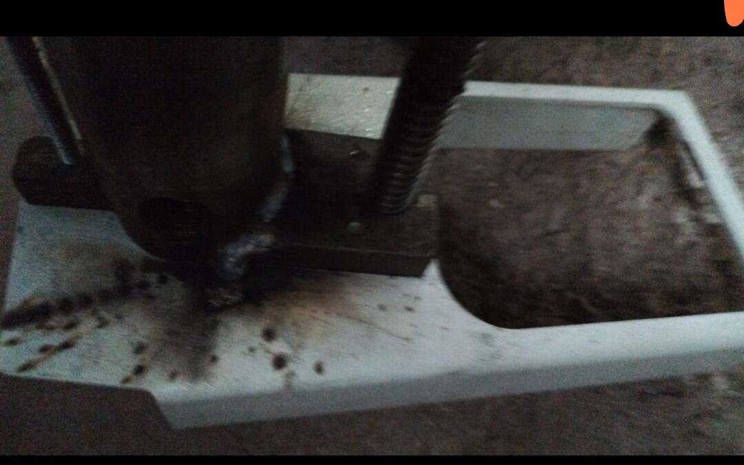

Luego despues de achaflanarlo , fijar atornillandolo, sujetar lo mas perpendicular posible con presillas, colocamos el sin fin , unos puntos, subí y bajé el sinfín, cordon, otrvez con el sinfin, otro cordon, y otro , et voilà.
Otra vez el foro sin cargar fotos …
De momento el sin fin no protesta, no me dio tiempo de montarlo en su sitio, mañana sera otro día, pero huele bien.
