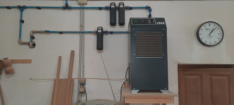

Esto desde el punto de vista de un taller profesional… para quitar el agua del aire comprimido lo unico efectivo es un secador, que es una maquina que enfria el aire por un sistema parecido a un frigorifico y condensa la humedad y la expulsa cada minuto por un tubo. Antes del secador se pone un filtro para agua, aceite y particulas y despues del secador otros dos filtros mas para particulas mas finas y aceite. El secador para un caudal de 2000 l/min vale unos 1900 € y los tres filtros unos 500 €. Es una inversion que fastidia hacer porque no ves que hace trabajo en la madera, pero al final te quitas de muchas averias en maquinas que utilizan el aire.
Si vas a hacer algo de instalacion existe tuberia de aluminio homologada para aire comprimido, muy facil de instalar con sus correspindientes piezas (codos, tes, empalmes etc) y no es especialmente cara

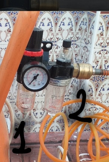

La numero uno es un manoreductor para poner la presion que quieras de salida y ademas coje agua.
La numero 2 es un lubricador de linea. Para clavadoras esta muy bien. Echas aceite para neumatica y en la rosca de arriba le das mas o menos lubricacion. Se ve una gotita caer cada cierto tiempo dependiendo de lo que le des a la rosca.

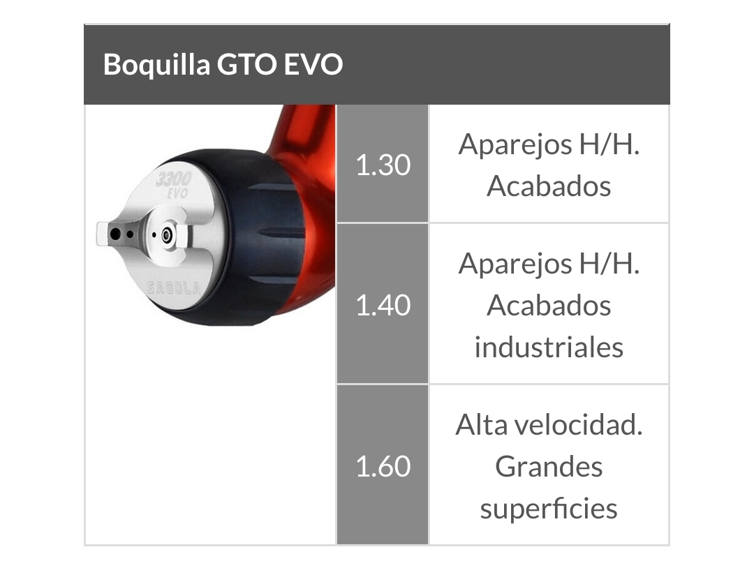

¿Estas seguro de que es la boquilla evo? En la web de Sagola solo marca pasos 1.3, 1.4 y 1.6 para la evo y 1.4, 1.6, 1.8 para la epa y la hvlp, que por cierto marca un consumo de 365lpm en la hvlp, más alto de lo que recordaba haber leído.
Tienes razon @Geronimo
Pense que habria 1.8 para la evo. Yo tengo la 1.6 y le recomendaba la 1.8 porque la pega que le pongo a la mia es que tira poco producto. Tambien es que ya me acostumbre al airmix y despues de cojer el airmix volver a la pistola aerografica pues cuesta…
Entonces rectificando sagola 3300 gto boquilla evo pico 1,6
Otra opción es usar esa evo en 1.6 para pinturas y barnices diluidos y comprar la boquilla 64S con aguja 2.20-2.80 para productos más viscosos. Dependerá un poco de los productos que más utilice chuf. Para algunas imprimaciones el 1.6 igual se queda un poco corto, pero, a unas malas, diluyes algo más y das otra mano ¿no?

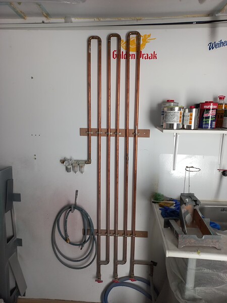

Para el tema del agua yo me hice algo así, y se acabaron los problemas. La idea es que hace de radiador, el aire se va enfriando y el agua va condensando en las paredes antes de llegar a la pistola. De los inventos a nivel casero me pareció el más barato, y el más sencillo.

Gracias por el aporte se me ocuren 1 variante el mismo espacio haciendo S gastas mas codos si no tienes curvadora pero ahorras llaves de corte de abajo sólo se necesitaria 1 … y tendrias más metros y por consiguiente mayor condensación…
Por oto lado se podría hacer con un radiador de coche con un ventilador y tener algo parecido en version económica y compacta al deshidratador de @Angel , lo malo que en talleres pequeños estando en el mismo local de trabajo llevaría mucho mantenimiento soplando el radiador para que no se obstruya con el polvo y serrin …

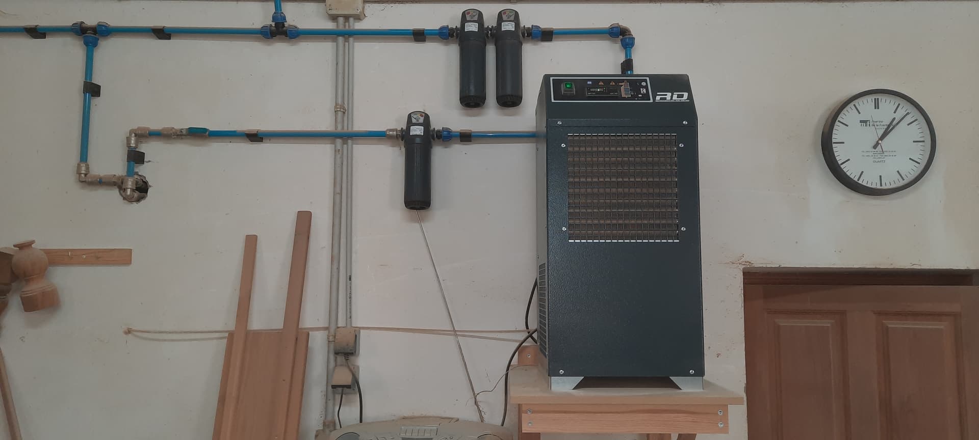

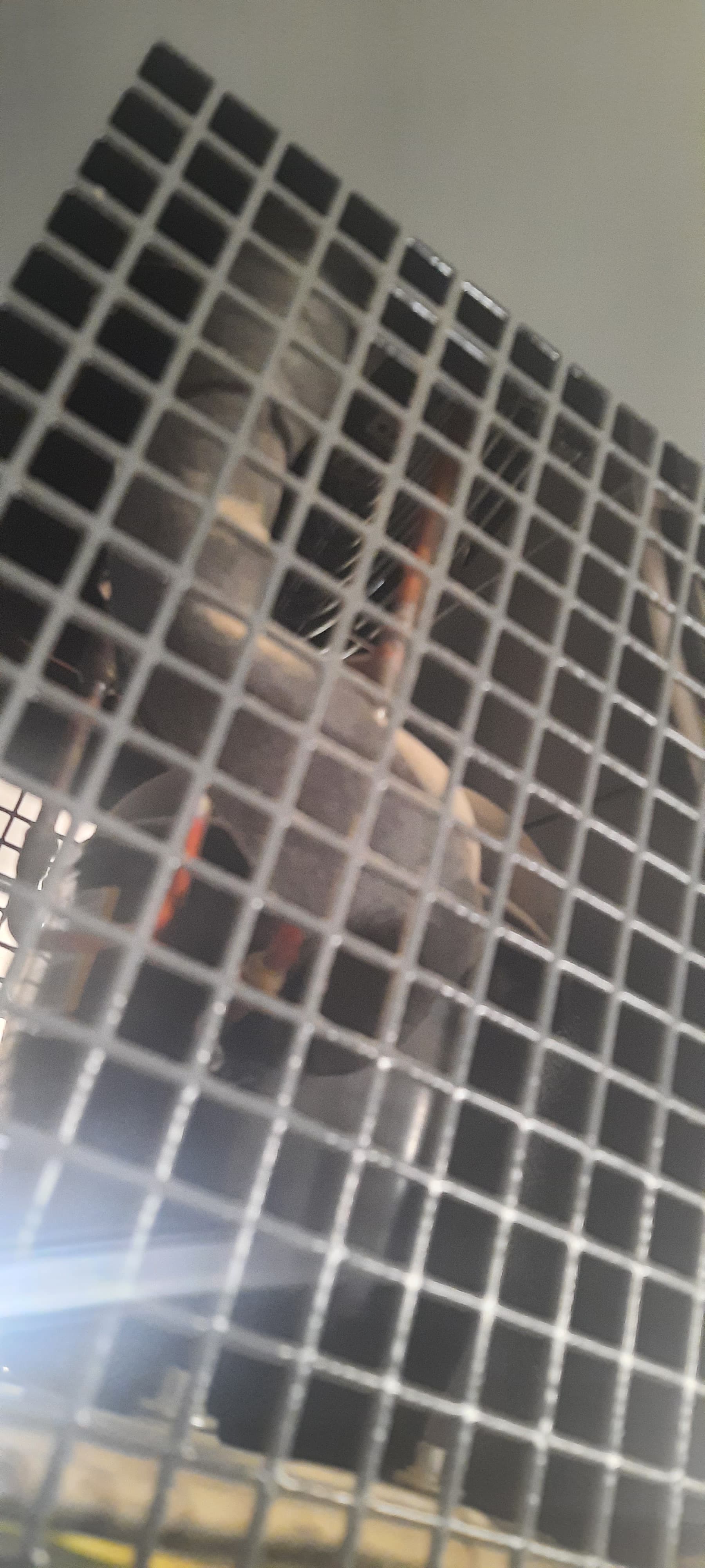

Eso es el secador que yo tengo @Ivantxu , un radiador y un ventilador y un compresor de tipo frigorifico para enfriar
No se si se aprecia en la foto. De vez en cuando limpieza, toca soplar el radiador
