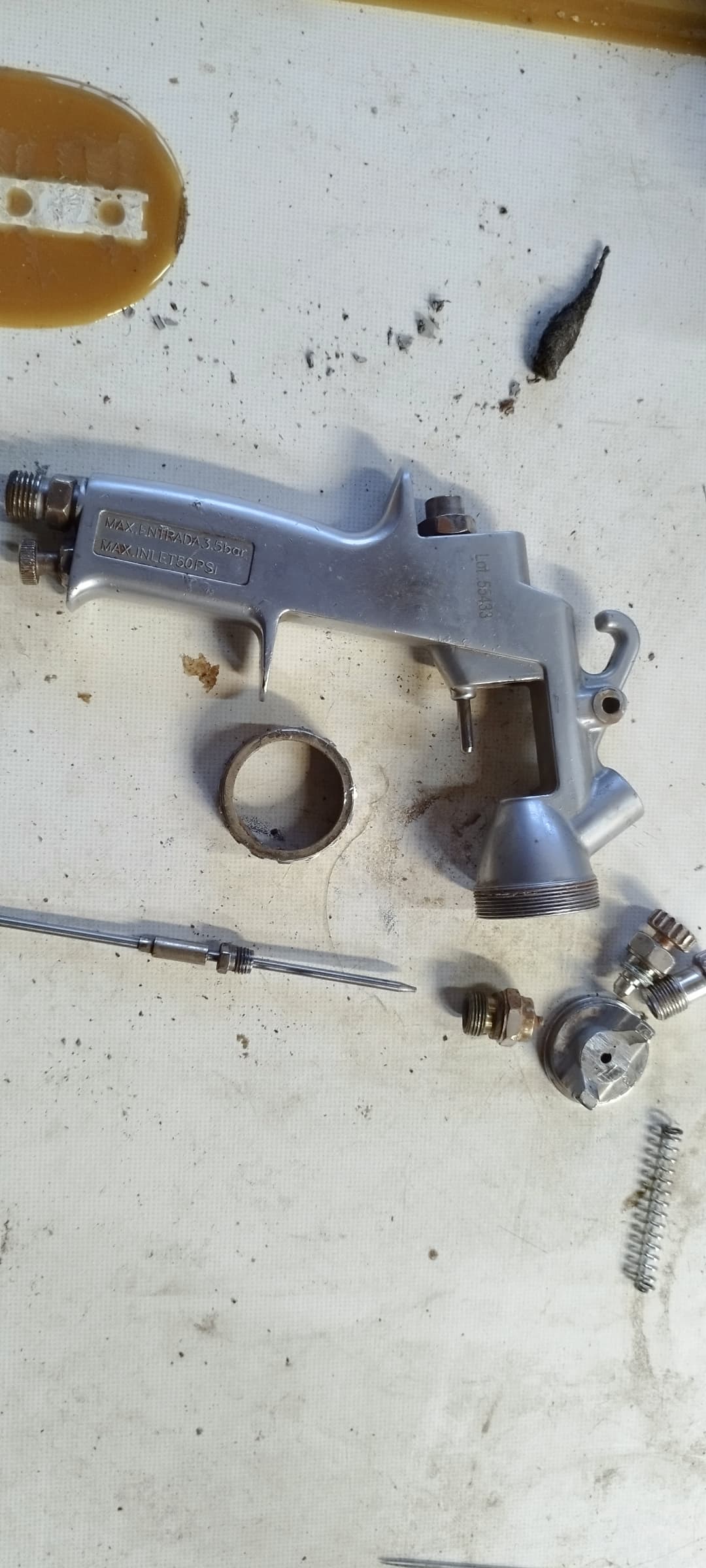

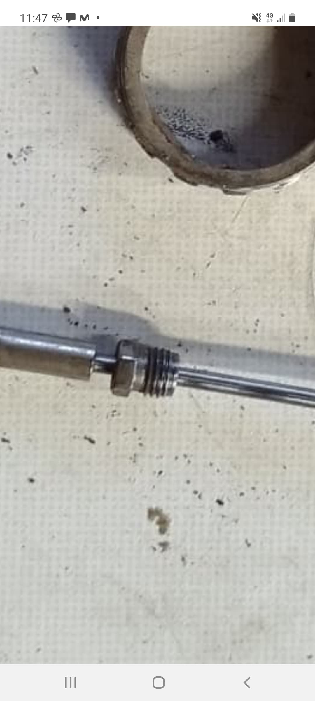

    Bueno, 2 porque me cargué el tornillo de entrada de aire del azul …
    Claro, estaban algo sucias, y las desarmé enteras…
Primera pregunta, estan sellados estos tornillos ? Me encontré con algo rojizo sospechoso, como un bloqueo de roscas, pero del mismo color que una de las pinturas.:thinking:
Realmente me doy cuenta que no era necesario quitar este, solo pasa aire y estaba limpió :man_shrugging:t3::wink:.

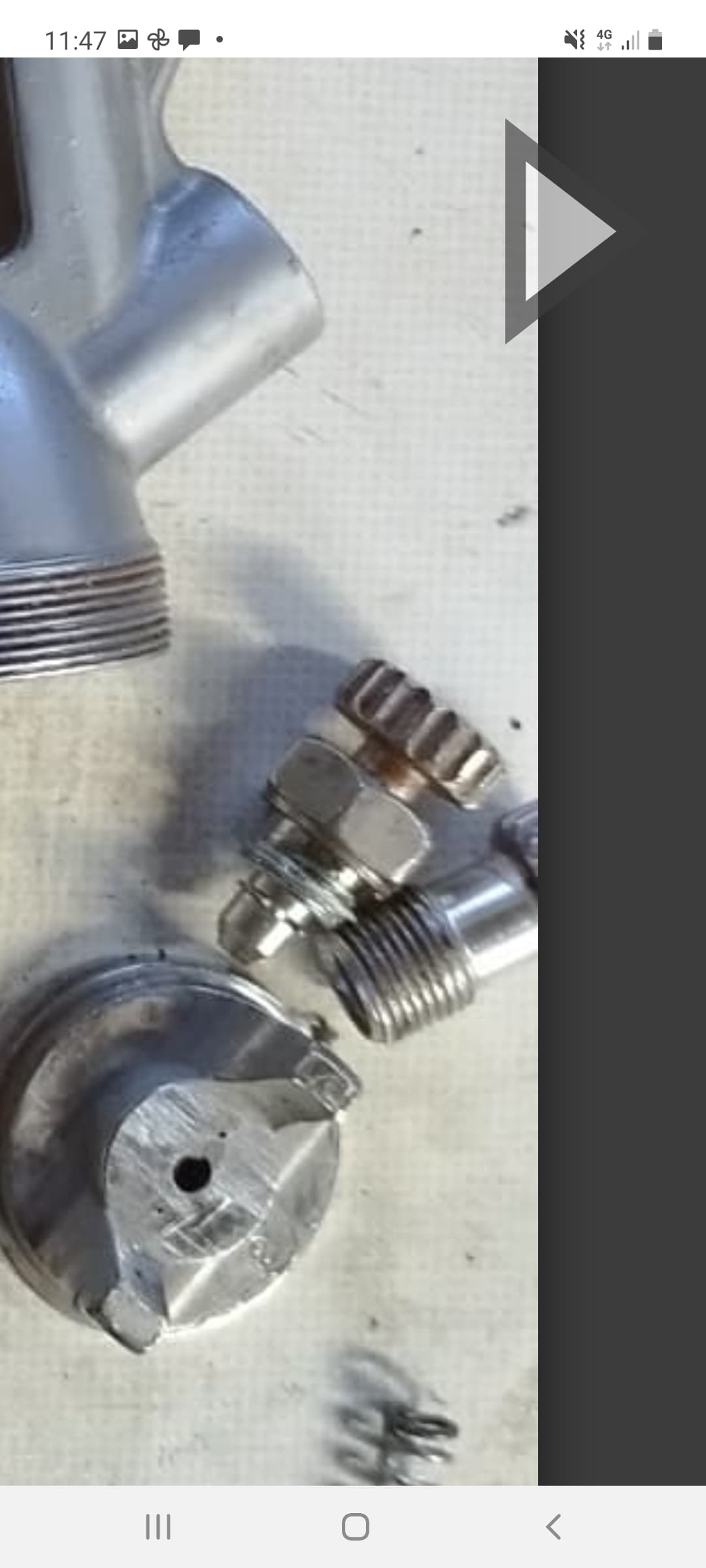

Segunda, cuando se cambia la boquilla, se tiene que cambiar la boquilla y la aguja a la vez verdad?

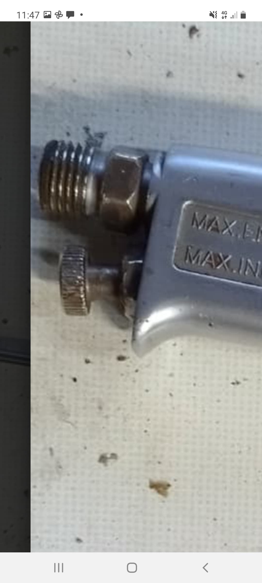

Por donde sale hay un tornillo con tuerca de bloqueo y un muelle que cierra el paso cuando se suelta el gatillo . Sugiere una regulación, pero no veo de qué. Parece que funciona en todas las posiciones.

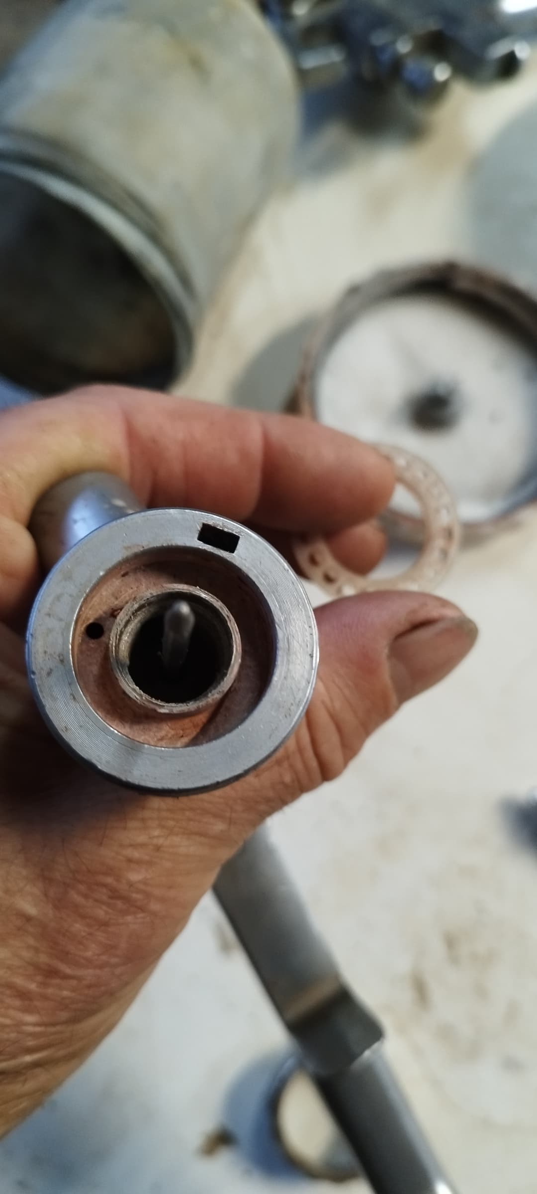

Aquí tenéis a la sagola junior.
Tiene estos dos orificios, el cuadrado lo limpie creo que bien porque hay orificio de salida, donde el colector de pintura, pero el redondo va hacia el mango ( donde el aire) y toca en 1 codo ciego.
Parece limpio pero cual son sus funciones ¿

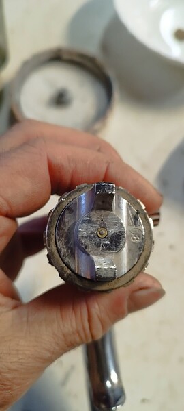

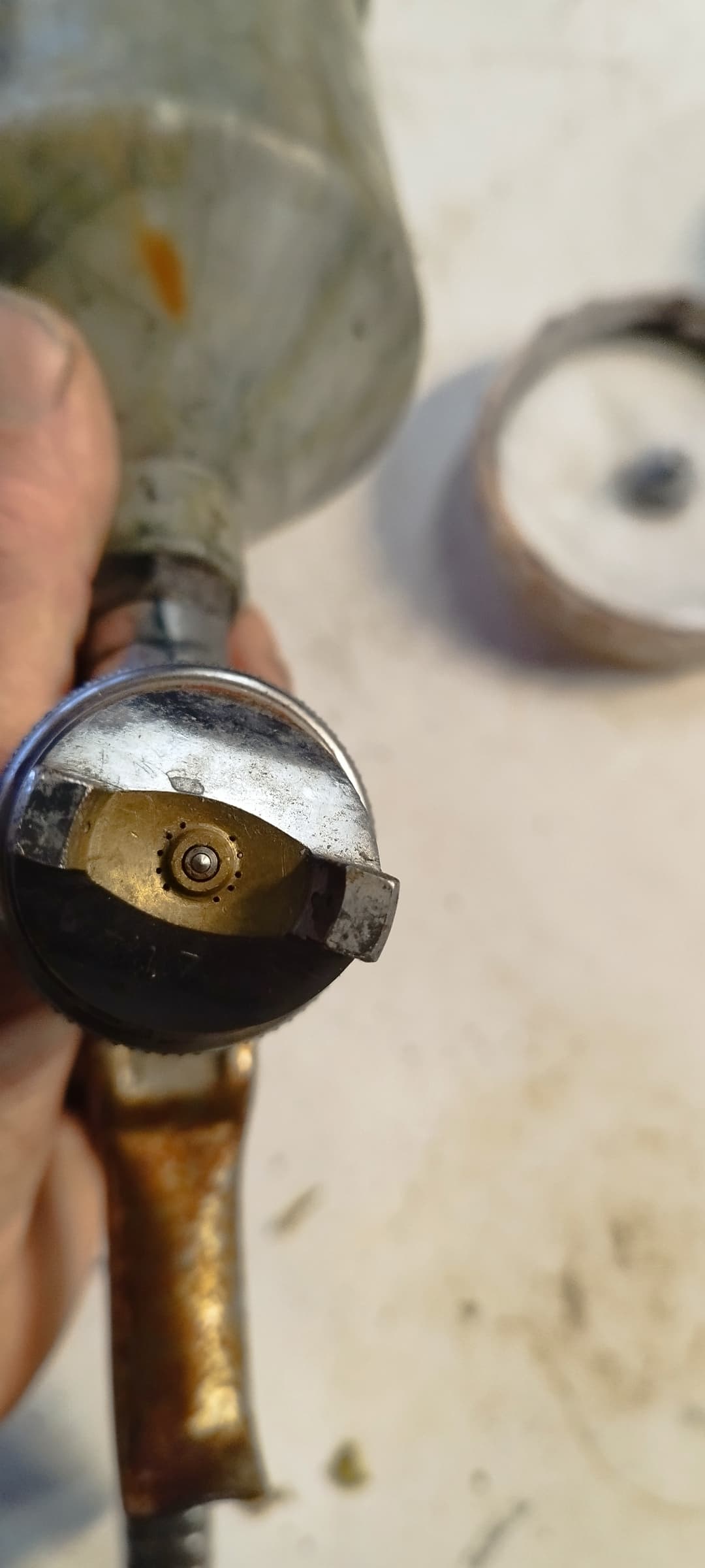

Esta es la cabeza del sagola paso de 1,8 y la siguiente de los otros de 1,7 .
El sagola solo tiene dos pequeños agujeros, y los otros 5 de cada lado.
Que sera la diferencia?

Este tornillo lleva una junta que se llama prensaestopas, si aprietas mucho, la junta aprieta y no deja andar la aguja bien. Aprieta lo justo.
Este otro te regula caudal de entrada de aire
Estos dos, el izquierdo regula el abanico, si quieres mas ancho o menos el abanico
El otro actua limitando el recorrido de la aguja y por tanto el caudal de producto que sale.
Creo que es algo asi como te he dicho…
Existen unas pequeñas agujas de para limpiar los agujeritos. Sagola las tiene
