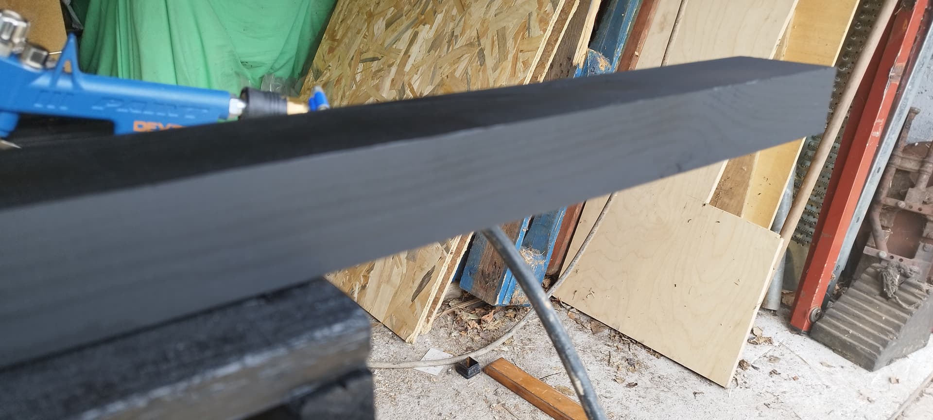

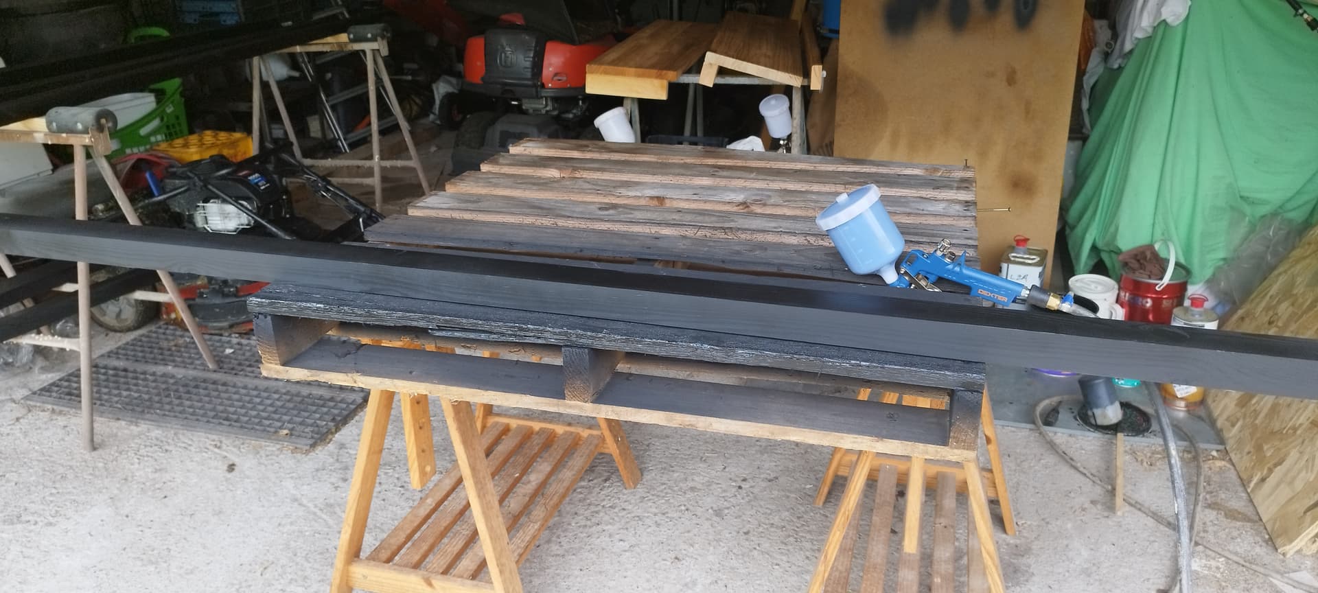

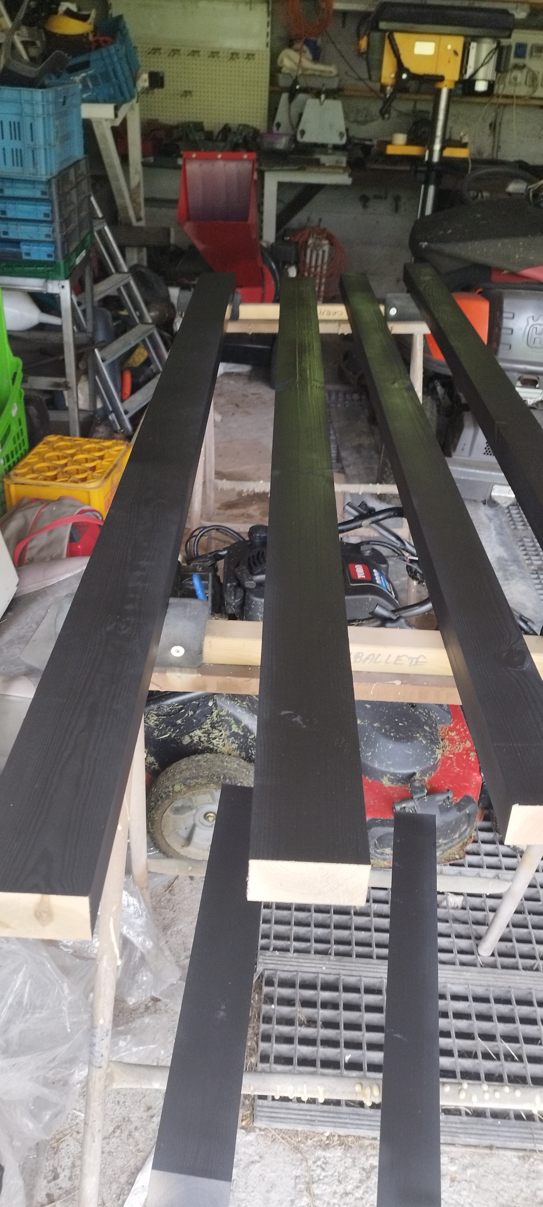

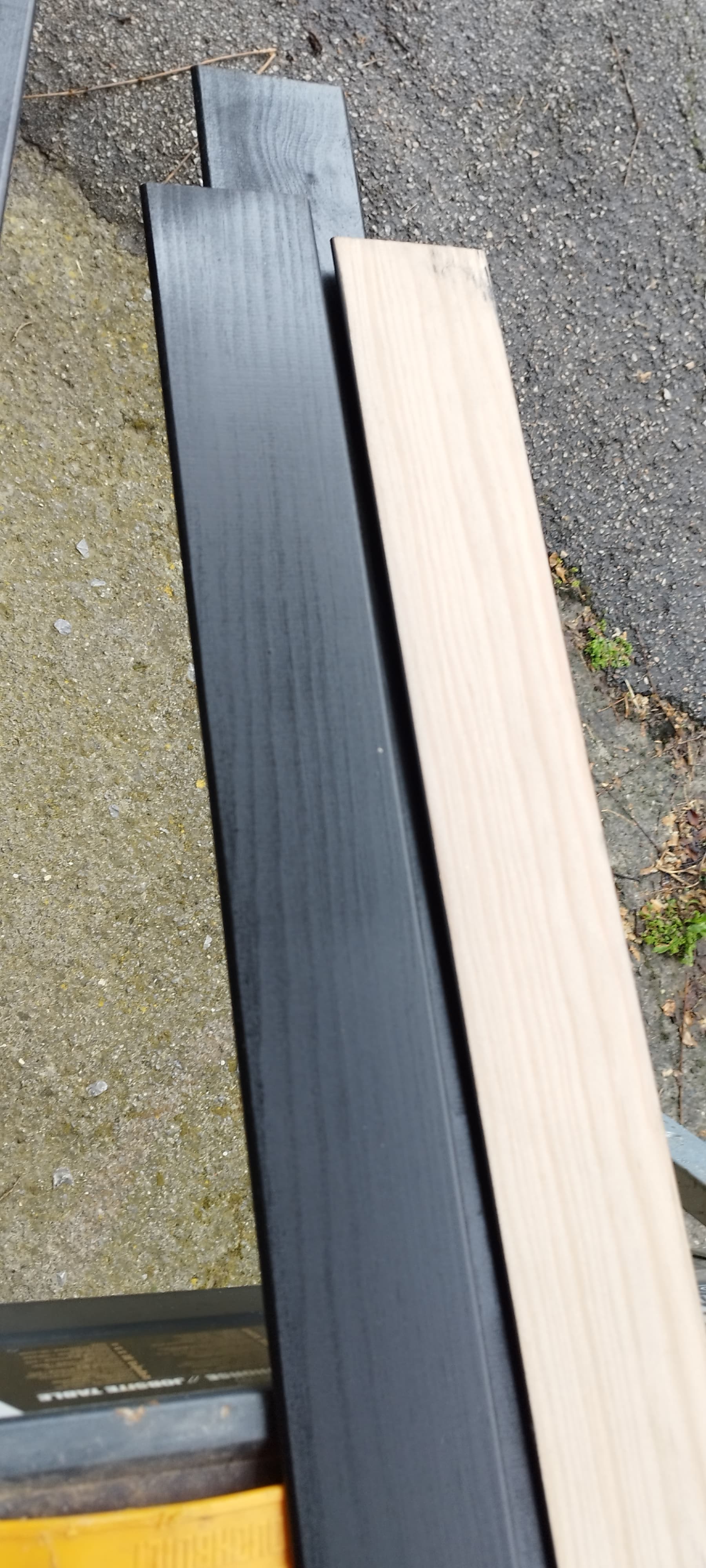

Pues eso, ayer pinté unos listones de negro (pinturas urethanada) y teñí otras de roble claro con lasure al disolvente.
Dis fondos dustintos , en pino norte,antes de lacar.
El lasure no me gusta después de 24 horas sigue sin estar duro del todo. La lija apelmasa rapido.
El negro sin embargo me encanta.
Primero porque se ve, para aprender con estos barnuces trasparente es difícil.
Con negro no…
Me encanto lo que pinté con 100 ml, y la capa que deja.
Tan fina que se ven las vetas debajo, pero cubriendo, mucho mejor que a brocha.
La pistola tiene sus complicaciones pero a brocha también.
Estaba tan lanzado que me adelanté antes de perfilar y ajustar,
Lo hice hoy y no tenía la impresión de estar con pintura, seco mas que el lasure este.
Le metí una segunda capa y mañana si puedo laca a todos a ver como queda.

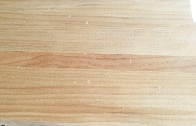

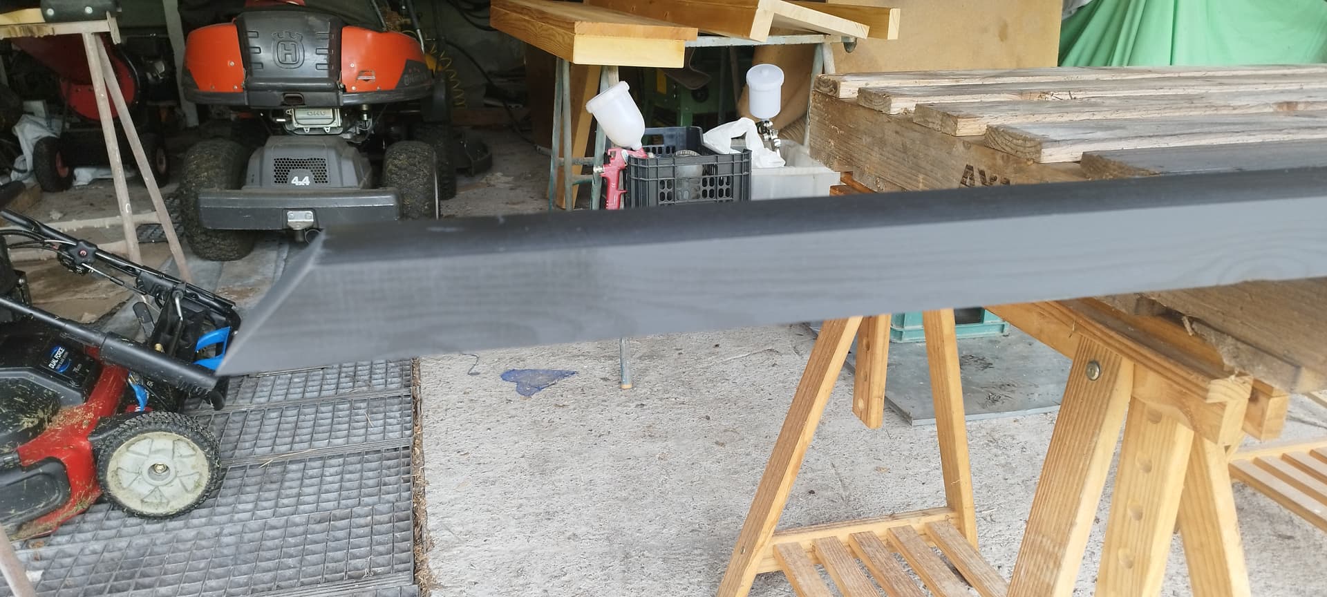

Eso es la segunda capa de acrilak.
Ayer no noté nada raro.
Hoy veo estas gutulas, localizadas en esta estantería y soli en este extremo.
Lo de la luz es la foto, al estar mas cerca del portón refleja.
No se pintó allí, es donde lo coloque para secar.
Hay otra paralela q8no sale en la foto.
Estaba lloviendo cuando lo hice, pero no creo al 99,99% que haya chiscado.

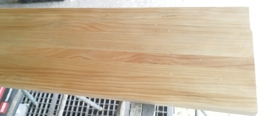

Otra duda.

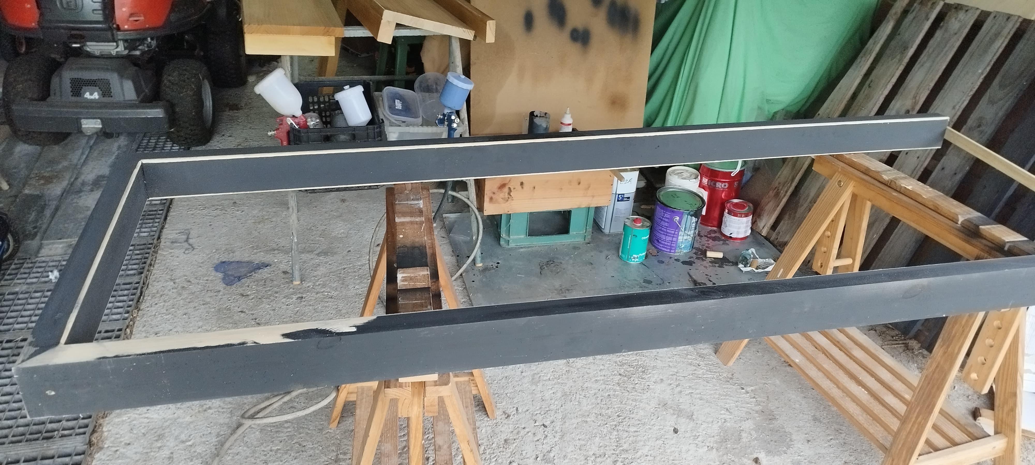

Cuando teñí las estanterías, pinte esta otra con pintura negra urethanada.
Luego lije las dos con 120 y las barnize a la vez.
Lije otra vez las dos ayer con 180.
Hoy las negras estan lisas, perfectas pero las teñidas siguen asperas.
Porque sera ?
La foto es de ayer antes de la segunda capa.
