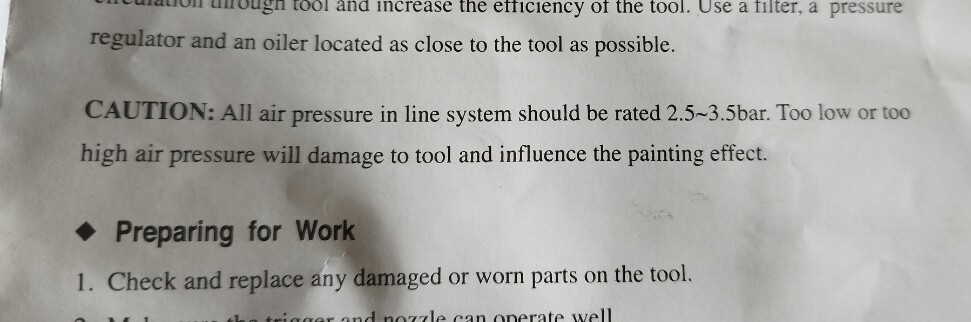

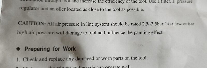

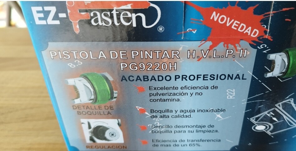

En otro hilo hablaban de 0,7 bar para las pistolas hvlp …
Compré esta el otro día.
En la noticia el fabricante pone esto:
Las otras marcas trabajan a otra presión?
Porque de 0,7 a 2,5…hay mucha diferencia…
Como dice @Ivantxu , regulo la presión con el gatillo abierto pero antes que salga el producto y en mi ignorancia puse 2,7.
Realmente no se lo que tengo que tomar en cuenta para subir o bajar la presión, de momento me pego con el caudal del producto y el abanico.
También hay un tornillo para regular el aire al lado de la toma.sera el caudal.
Ni la toqué todavía.
Cada fabricante hace su pistola. Que algunas hvlp trabajem a 0,7 bar no quiere decir que la tuya lo haga. Todo depende de la geometria y diseño de la boquilla. Pon la presion que el fabricante te recomiende.
Otra cosa es que una pistola que trabaje a 0,7 bar te va a producir menos niebla que la tuya casi con total seguridad, pero si tu fabricante recomienda 2,7 bar ponlo asi porque eso es que a menos presion la pistola no es capaz de pulverizar bien el producto.
Aah, presión<>niebla…
Vamos avanzando :+1:
Recomienda entre 2,5 y 3,5…puse 2,7 porque es donde quedó despues de bajarlo :man_shrugging:t3::joy:
