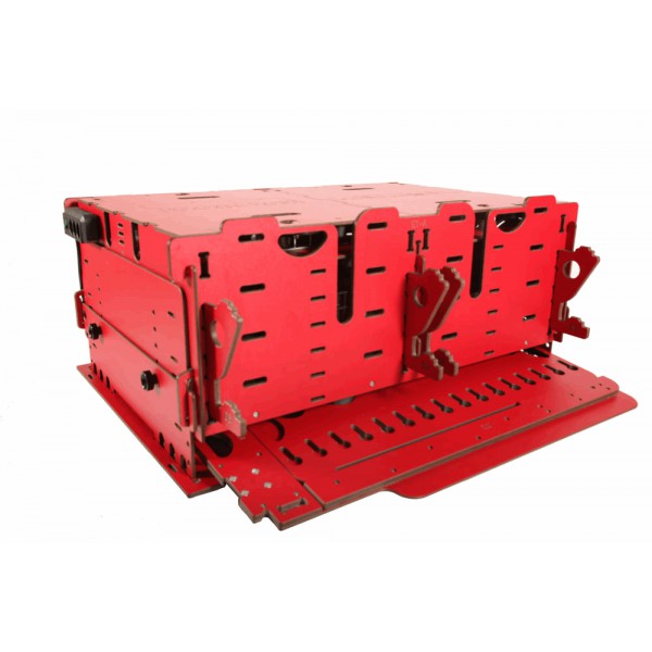

Estoy dándole vueltas a fabricarme algo parecido a esto.
roombox-easytech-car-system
http://www.swissroombox.com/swissroombox-roombox-easytech.html
El inventillo está muy bien pensado pero sale en 6200€. Quiero hacerlo 10 veces mas económico.
¿Sabéis decirme que material es ese exactamente? Quiero fabricarla como mucho en 10mm y necesito que sea todo lo robusto posible.

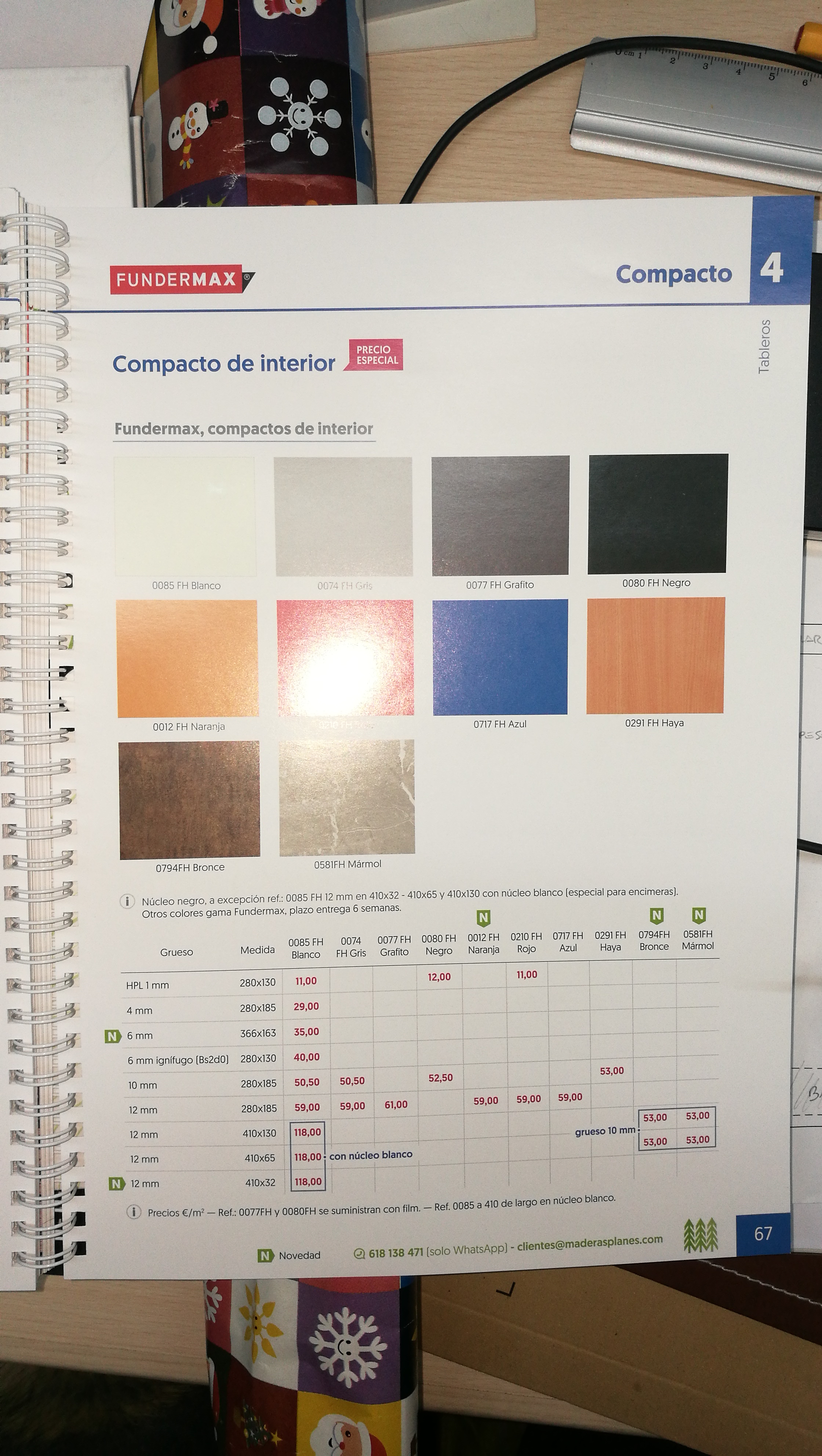

Yo trabajo con material como ese, nosotros le llamamos Maxcompac, es super caro.
Me compré para mí, un trozo de 80 x 60 cmts, para hacerme la mesa para la fresadora, pero de 6 mm de espesor, y si no me equivoco fueron 50€.

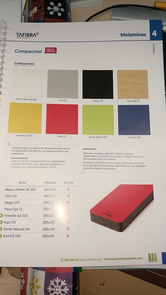

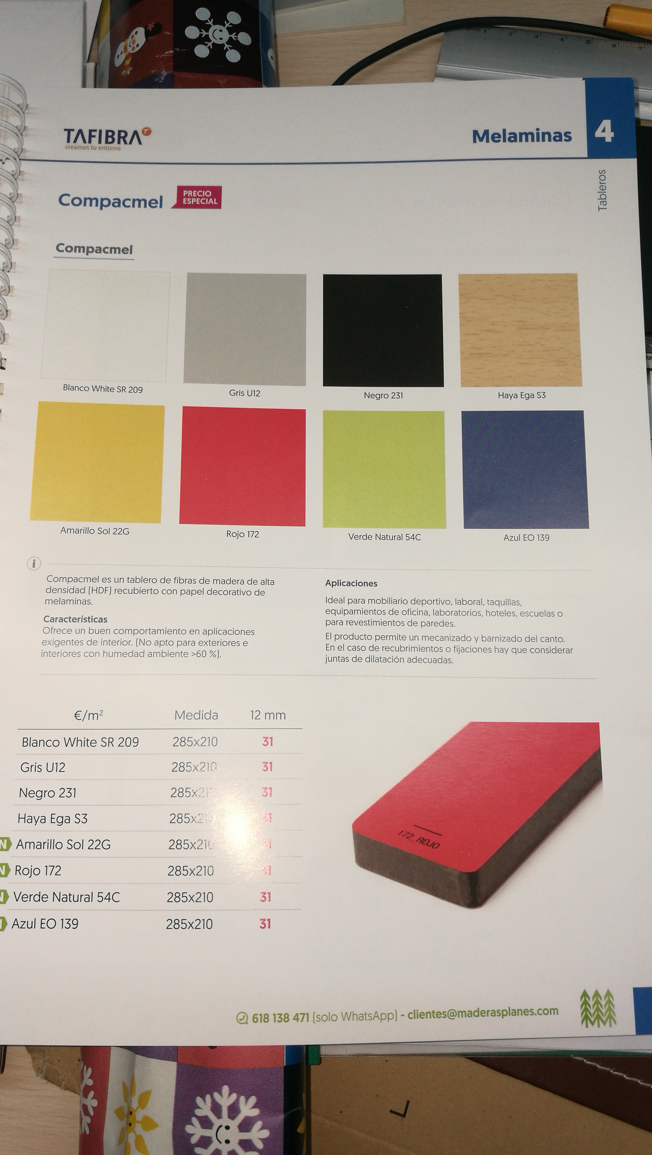

Recordé que tengo un catálogo de un almacén, éste es de otra marca, Fundermax, hay otra marca, Tafibra, el producto es Compacmel.
Te paso unas fotos para ver si ésto
Espero que sirva de ayuda
