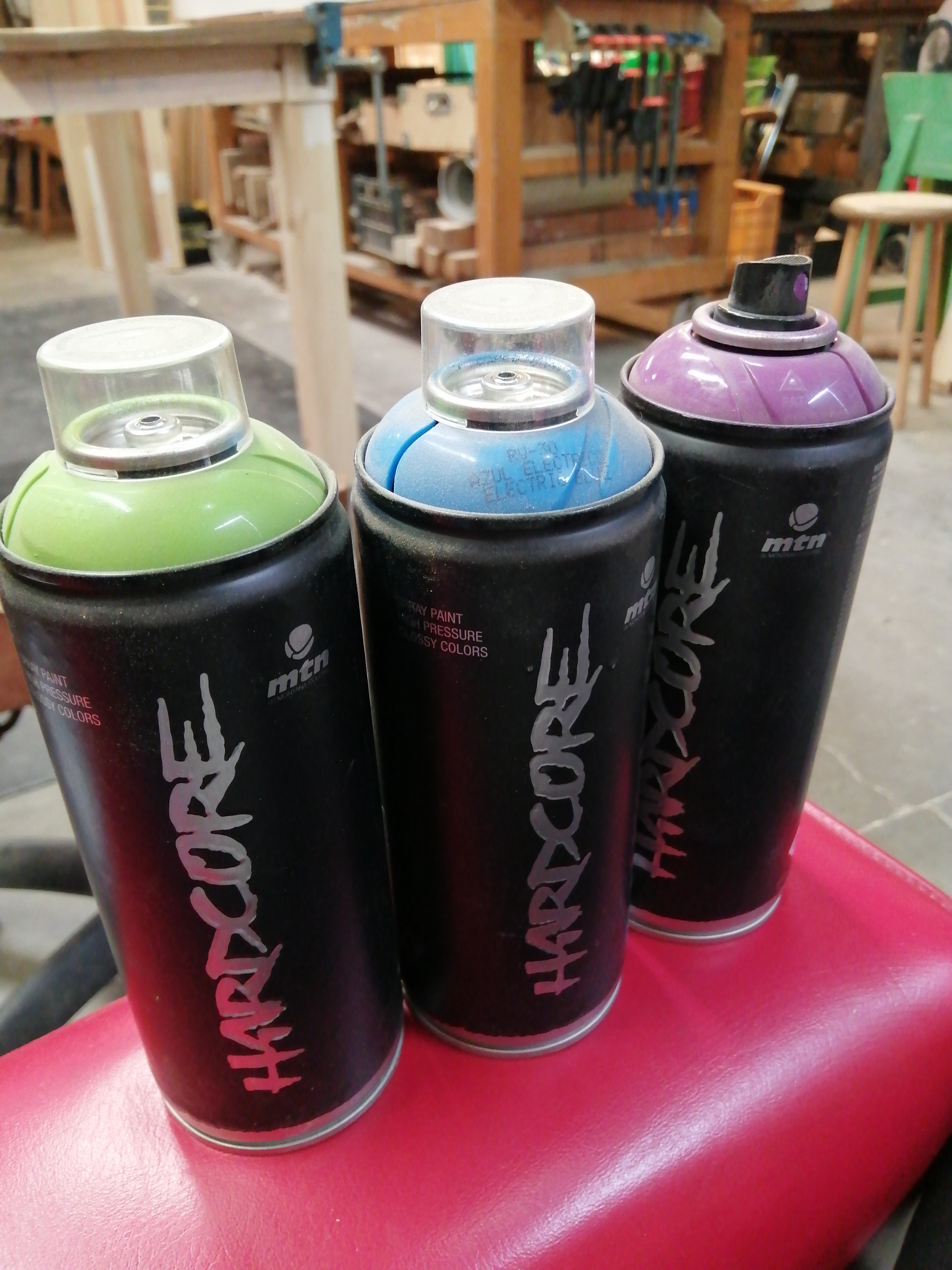

Otra opción es irte a una tienda de material para grafiteros y compras un spray, van geniales y tienen una gama de colores brutales, son baratos y con diferentes tamaños de boquillas.

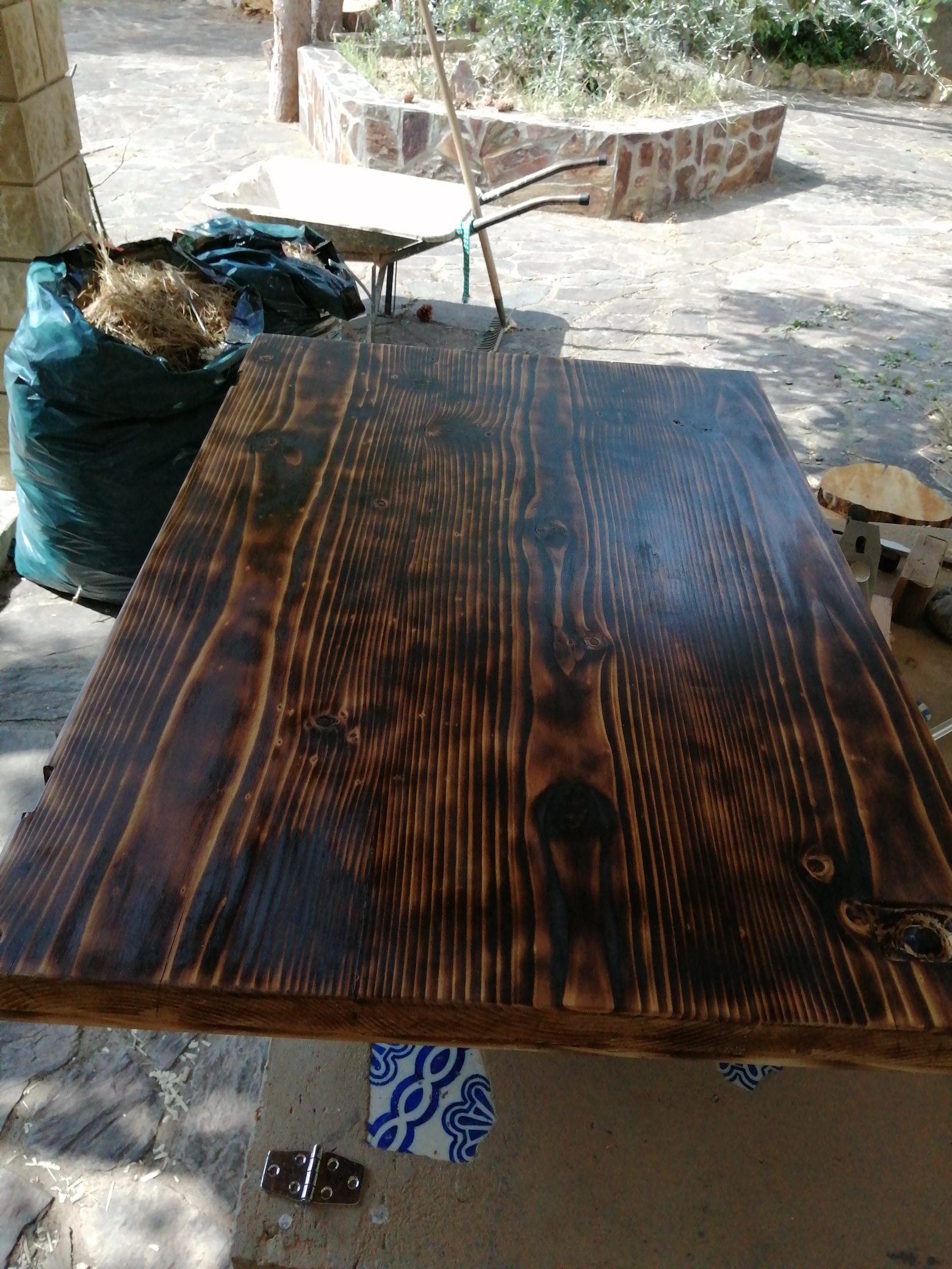

Yo he chamuscado alguna cosa con un soplete de los mas sencillitos y la verdad es que es muy fácil de hacer y no entraña ningún riesgo. Con un paño o con un estropajo suave quitas el exceso de carbón y no mancha nada.

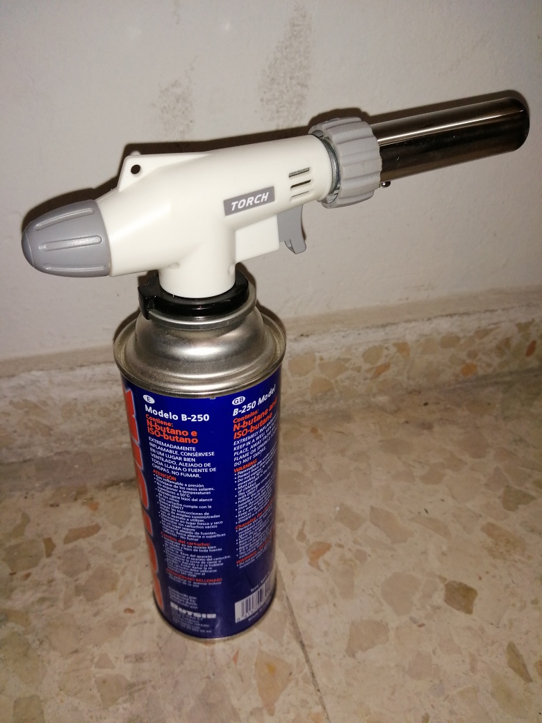

Comprate uno de cocina, y tambien te valdra para quemar la crema catalana.
Si quieres ver veta yo optaría por el soplete. A medida que la quemes más lse verá menos veta.
Esta puerta es cipres. Despues de quemarla un poco de agua para quitar el quemado, lijado muysuave y limpiar con un paño. Despues tiene aceite cera Osmo.
Acabo de hacer una prueba con el soplete que tengo, que es el mismo que el del enlace de Leroy Merlin que puse más arriba. Mi conclusión es que vale perfectamente para hacer lo que se comentaba.
Lo que ya no sé decir es si con una sola bombona daría para hacer el acabado de la mesa que pone el compañero @Jesus_PL
