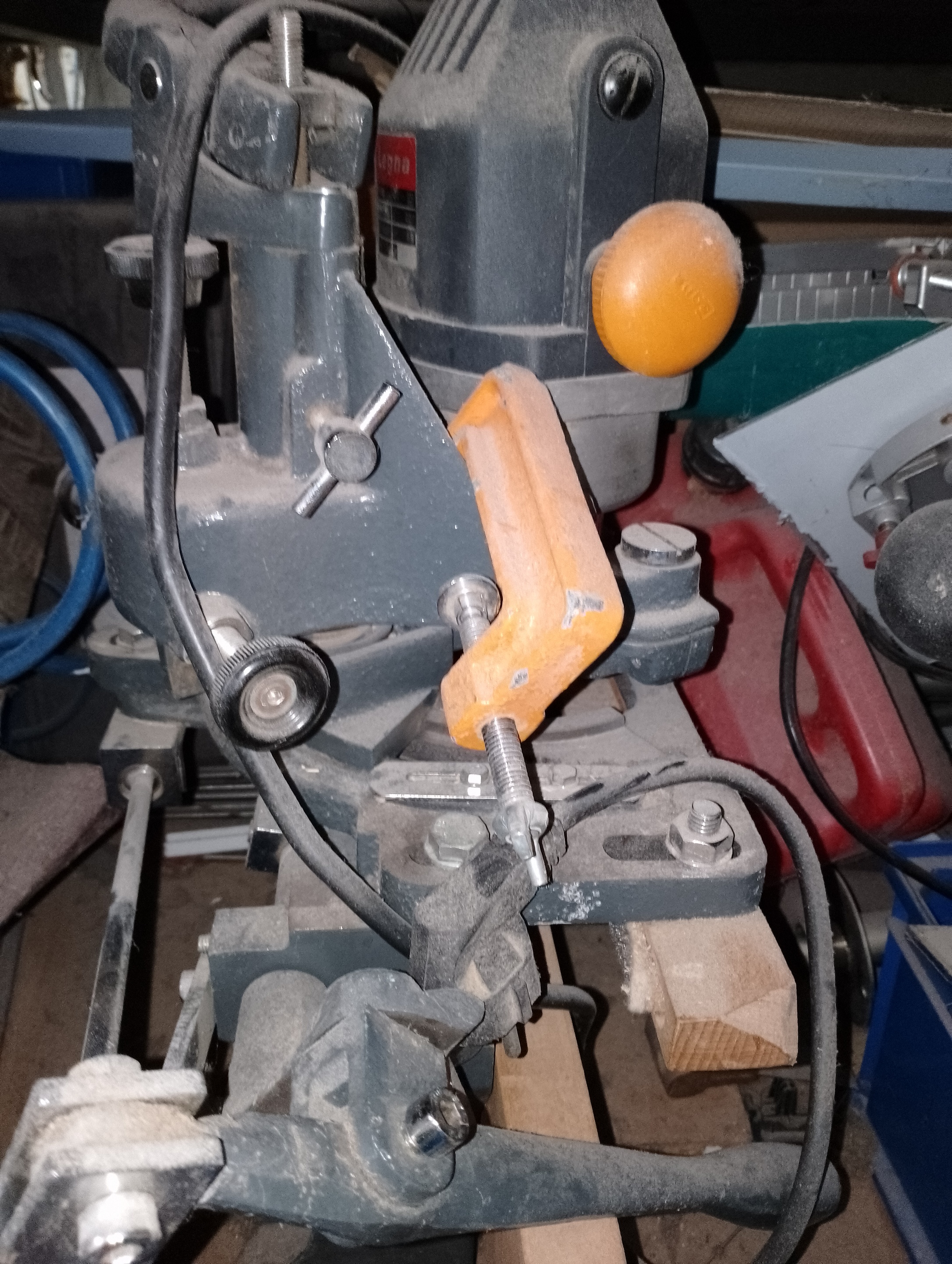

o directamente hago desistir a quien me pide un armario con puertas tipo persiana mallorquina con tablilla fija o con celosia,les hago entender que luego la limpiza es dificil pero si estan empeñado en hacerlo tampoco es que descarte el hacerlo, dependiendo cuantas puertas tengas que hacer , igual puedes encontrar un persianadora manual de ocasion la rentabilizas yo tengo una Legna ,es simplemente una fresadora con el dispositivo :

Gracias @virutasibz, alguna las había visto y preguntado por ellas. Falta que me contesten. A ver qué me van diciendo, a priori por precio si funcionan bien las automaticassellevan el plus de comodidad. Por las legna están pidiendo demasiado y me mosquea el tema de repuestos. Tú sabrías decirme si el soporte de la fresadora es cuello europeo?
Me es mucho más sencillo encontrar o hacer repuesto de maquinaria grande que de las electroportatiles
No ,el cuello no es europeo,la persianadora legna se sigue fabricando, el dispositivo es de fundicion y pocas piezas se deterioran,la fresadora es muy robusta y lo unico es que lleva un portapinzas de una medida y si quieres meter fresas de diferente diametro de vastago hay que comprar unos casquillos reductores.
Yo compré una hace tiempo de segunda mano , si necesitas saber algo, yo solo la he usado para probarla.
