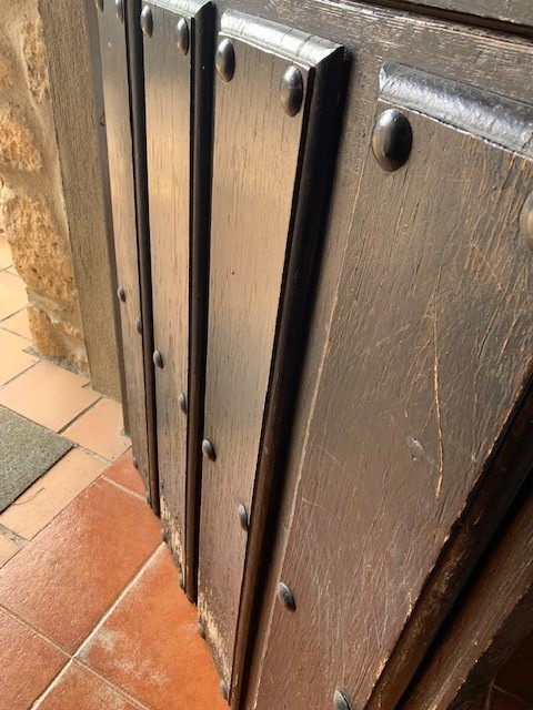

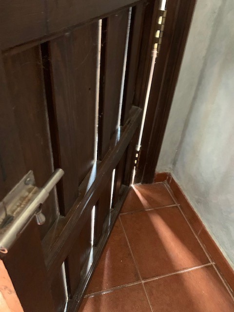

Buenas, quiero restaurar la puerta de la entrada a una amigo, por lo menos para que no le entre tanto frio ya que tiene importantes separaciones en los cuarterones como se ve en las fotos.
No se me ocurre cual es la mejor solución, si poner un cuarterón que tape a todos previo rellenado de espuma o aislante.
Como nunca he visto hacer una puerta de este tipo, no se como se podrían juntar de nuevo los cuarterones al bastidor.
No se si me explicado bien, pero con las fotos creo que se ve el problema claramente.

No sería mas facil mantener lo de fuera tal como esta y desde dentro tapar con unos listones?
Le pasas una fresa bonita al liston, lo pintas y listo …
A mi esa puerta me parece que para el frío no está hecha…ni para el calor en verdad , si quieres cortarle la ventolera que se mete por ahi, yo le pondría una chapa en la parte interior que tape toda la puerta, un contrachapado de 5/7 mm por ejemplo, y ya que estas le puedes meter algún aislante entre la puerta y la chapa en donde quepe.

Pero creo que lo suyo seria desarmar estas 4 tablas del bastidor de la primera foto, renovarlas un poco y volver a colocarlas debidamente.
Las cabezas estas suelen ser embellecedores y puede que tengas tornillos detras. O los cambias de sitio o rellenas el agujero y pones unas un poco mas gruesas y largas despues de haber puesto un cordon de ms o algo elastico.

Aquí yo dejaría la parte de fuera como está o la arreglaria como dice @chuf. Por dentro despues de tapar las grietas con unas tablillas finas colocatia una capa de aislante todo lo gorda que pudiese y terminaria con un tablero de contrachapado de 10 milímetros.Luego darle la terminación que corresponda para igualar con el resto de la puerta… De esta manera arreglamos y aislamos, que siempre viene bien…

Esta puerta esta constituida de un bastidor,que parece en buenas condiciones, sobre el cual se calvo o se atornillo 4 tablas.
Estas tablas se movieron.
La solucion de un carpi, o de un dueño que quiere conservarla, consistiria en quitarlas, y volver a ponerlas como es debido.

Como te comenté,estas cabezas suelen ser embellecedores,que se quitan haciendo palanca. Detras habra un tornillo, o una punta. En los dos casos, 5 minutos paradesarmarla, 10 para lijar, quitar cosas, llenar el agujero ( o darle la vuelta, moverlas paraque no coincidan) , 5 para atornillar…4 tablas.

Poner aislante por detrás en el hueco del bastidor y cerrarlo con un contrachapado de la misma madera bien terminado,no creo yo que sea afear la puerta y sin añadirle demasiado peso a esa extructura. Las puertas y ventanas son fuga de muchas calorías y trarar de corregir eso está por encima de la estética de la puerta por dentro que además no debia quedar mal.

Las rendijas parecen iguales a todo lo largo, no esta la tabla muy combeada, un tornillo que entra 30 mm en el bastidor,talandrando la tabla, te lo lleva cualquier atornillador. Empezando por el centro.
Igual, si no hay porquería, no tienes ni que sacarlas, con cambiar de tornillo de rosca parcial…

Esas ranuras no son a propósito, no?
Lo digo porque los encastres que tiene detrás para soportarlas parece que sobresale del bastidor, o puede ser me engañe la vista en la foto de la parte interior.
No sé, veo la abertura tan paralela y uniforme…
