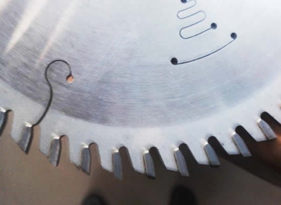

Le compré un disco cmt de 1,7 mm, y mi duda viene sobre el cuchillo divisor que lleva la mesa, que creo que es de 2,7 mm.
Se puede usar el sppliter con un ancho de disco mas pequeño?
O lo mas probable es que me impida el avance?

No se puede, y no por una cuestión de seguridad sino de física. El disco hará un corte en la madera de su grosor, que es menor que el grosor de cuchillo. Cuando la madera llegue al cuchillo éste impedirá que la madera siga avanzando.

Ojo con los discos tan finos…estos discos sin la cuchilla divisora a poco que desviemos la madera tienen tendencia a flexar,intenta buscar una cuchilla separadora,o si cortas con la guia mira de no forzar el corte,de lo contrario te saldra un corte de pena.

Lo has medido bien el cuchillo divisor? 2,7 me parece mucho. Los discos ITK de CMT aunque su cuerpo mída 1,7 el corte es de 2,4 que debe de venir puesto en el disco en una ilustración que lleva. El cuchillo divisor de la mía, GTS 10 es de 2,3 que le valen casi todos los discos, entre ellos los ITK, con la salvedad de que cuando los utilices debes de centrar el cuchillo con el disco al tener menos espesor.

@icalero hubo alguna novedad al respeto? Según recomendación de @Brico ahora tengo dos hojas CMT Orange recién estrenadas. Los dientes son de 2.4mm y mi cuchillo es de 2.5mm.

@icalero Es que un diente de 2,4 te saca 2,6 de corte o mas, seguro, por muy bien que este el disco mas el eje de la maquina.

Mmm, en este caso a mí debería salir bien, aunque no ideal. Había quitado el cuchillo porque estaba haciendo cortes de ranura pero vi que la madera habría chocado si no. , Pero es que lo tenía muy abajo, si lo subo igual pasa la madera bien por donde hay el bisel… Haré pruebas.
Es facil probar, coges un retal y lo cortas sin partir en dos y prueba a meterlo en la divisora.
Ya seria raro que se ajustara a 2,4 como el diente de tu disco.
Nada mas girar aleatoriamente el disco sobre su eje ya notarias diferencias con respecto a como estaba.
