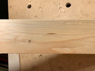

La segunda es por qué en ocasiones me salen unas marcas lineales como si la cuchilla estuviera más fuera de un lado que de otro, pero no es en todas las pasadas y la cuchilla se ve recta. Podría ser porque se me tuerce el cepillo y un lado apoya más que otro? Os dejo una foto a ver si se aprecia. Hay tres marcas longitudinales.

cepillado%201

Además de los problemas que puedas tener con el ajuste del cepillo, se ve claro que los enganchones y atascos se deben a que cepillas en la dirección contraria a la veta, y por eso la lavantas al avanzar el cepillo.
Es un tema del encontrarás mucha información en el foro si te entretienes el buscar un poco.
Aparte lo que comenta @Cayes, tiene toda la pinta de ser también un problema de afilado de la cuchilla.

Diría q las lineas seran una de 3 posibilidades. Los lados de la cuchilla, (“plane tracks”) que se eliminar con una curvatura imperceptible en el afilado; una marca en la suela o su lado, que se elimina con lima o papel de vidrio, o rayos en la cuchilla. Tengo un faithfull 5 casi identico a stanley y el acero se raya rapidamente con madera dura.
Los atascos seran porque la cuchilla entra en la madera en lugar de separar las fibras, por profunidade de corte, afilado, la veta, atasco en la boca o la vibracion de la cuchilla.
Si el contrahierro no toca perfectamente con la cuchilla puede entrar viruta y causar un atasco. Ademas puede darlo una curvatura que causaría los lados a dejar lineas.
Con la vibracion, creo que lo que ocurre es que en un paso ligero la cuchilla rebota encima de las fibras, así tienes que aumentar la prifunidad y entonces cuesta más. No se eliminará del todo. En mi caso con el faithful pasaba todas las partes de contacto por papel de vidrio para maximizar y balencear la sujetacion (la cama, contrahierro, cama) y ha mejorado mucho.
Sobre los saltos si es debido a los monticulos q forman aveces al principo de pase, cambia la dirrecional que agarres el cepillo a un diagonal (skew) y eliminarlos, luego vuelves como antes.

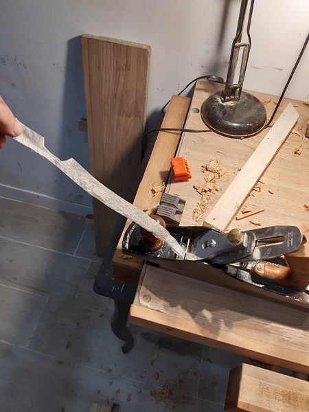

¿Puedes sacar una cinta asi?
Igual digo una burrada, no tengo nada de experiencia en cepillado manual, pero puede influir que la madera no esté muy seca?
Cuando los astros se alinean, si saco tiras así.
No es todo el rato, pero si no da trompicones si me salen.

En este caso pienso que sacas demasiado la cuchilla, tienes que sacarla muy poco y cuando cepillas,a la vez que empujas hacia delante tienes que empujar hacia abajo. sino come nada la sacas otro pelin. Si no aprietas bien el tornillo puede que después de varias pasadas se salga un poco la cuchilla y te de saltos.
Esas marcas las hacen las esquinas de la cuchilla. Si ves videos de youtube y tal veras que hay gente que redondea las esquina ligeramente para que no marquen la madera como te pasa a ti.
Yo también uso madera de pino de palet y otras más duras y veras que cada madera se comporta de una forma. a veces el pino con los nudos y tal es peor que una madera más dura. Cuando uses madera de haya o de roble veras que va la cosa mejor.

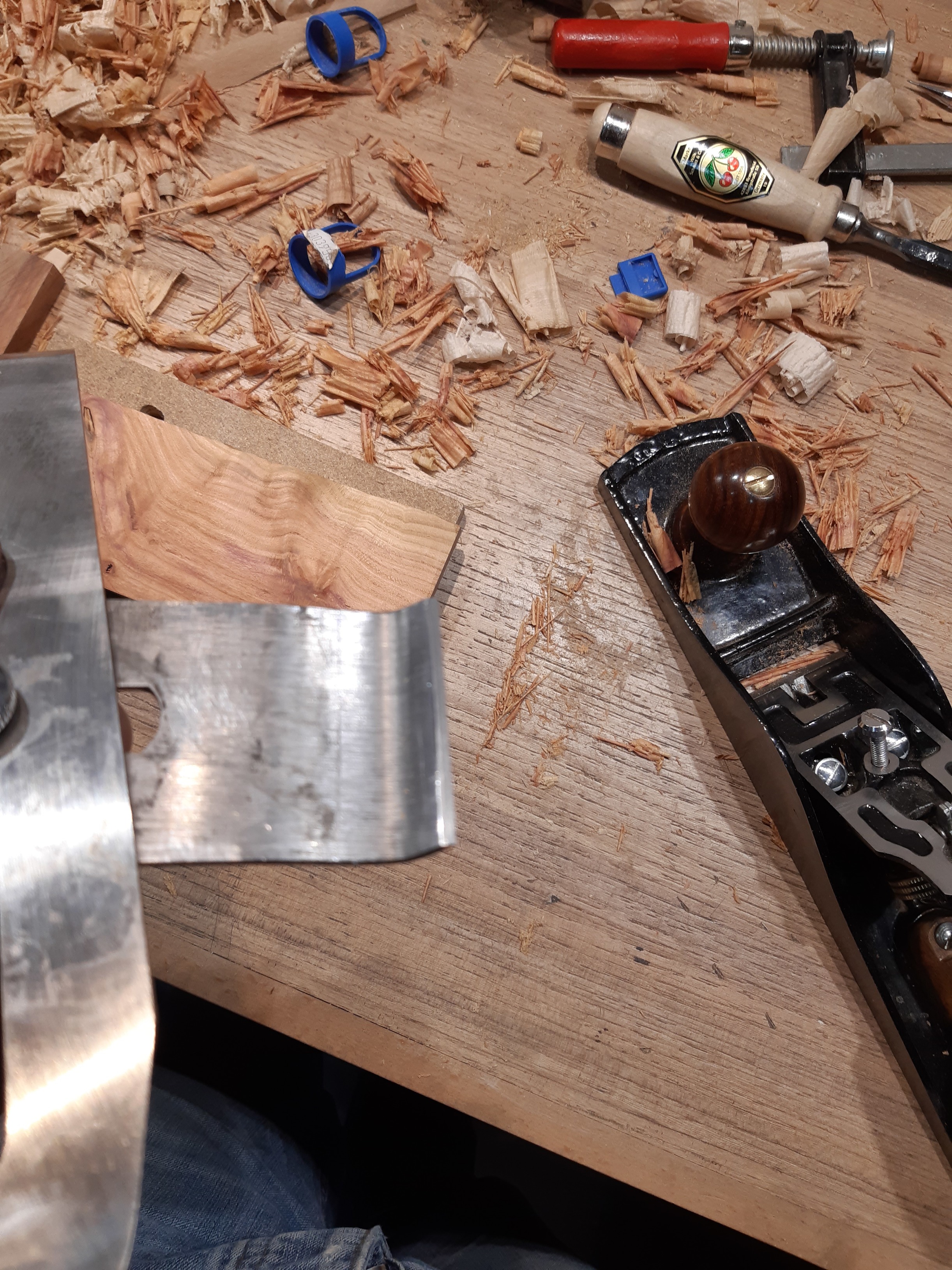

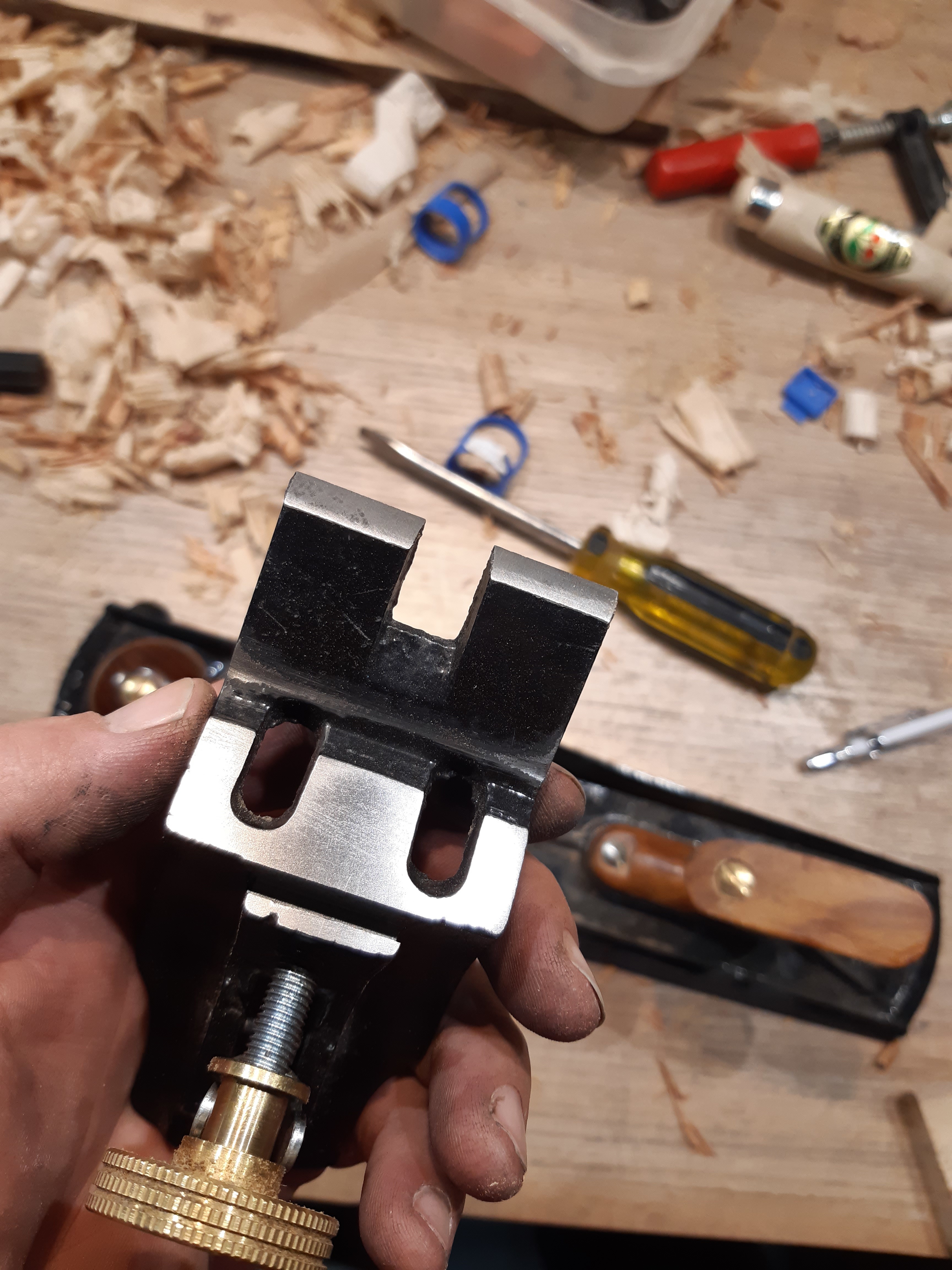

Si te sirve para demostrar sobre el efecto de la veta, si fijas en este nispero con mucha figura, donde la veta va cambiando muchisimo, con el mismo cepillo, tecnico, afilado, todo, no saco mejor que en la foto.

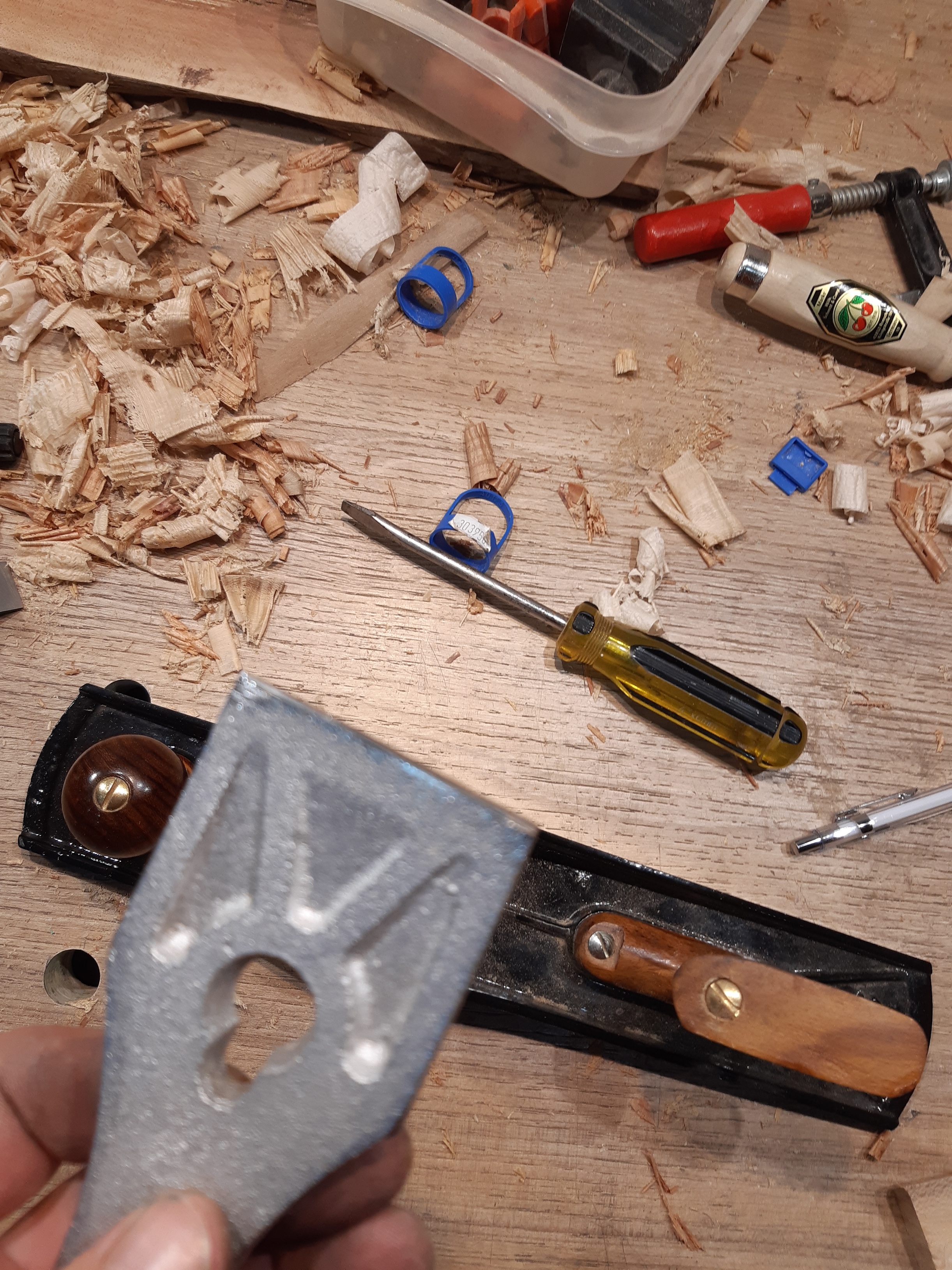

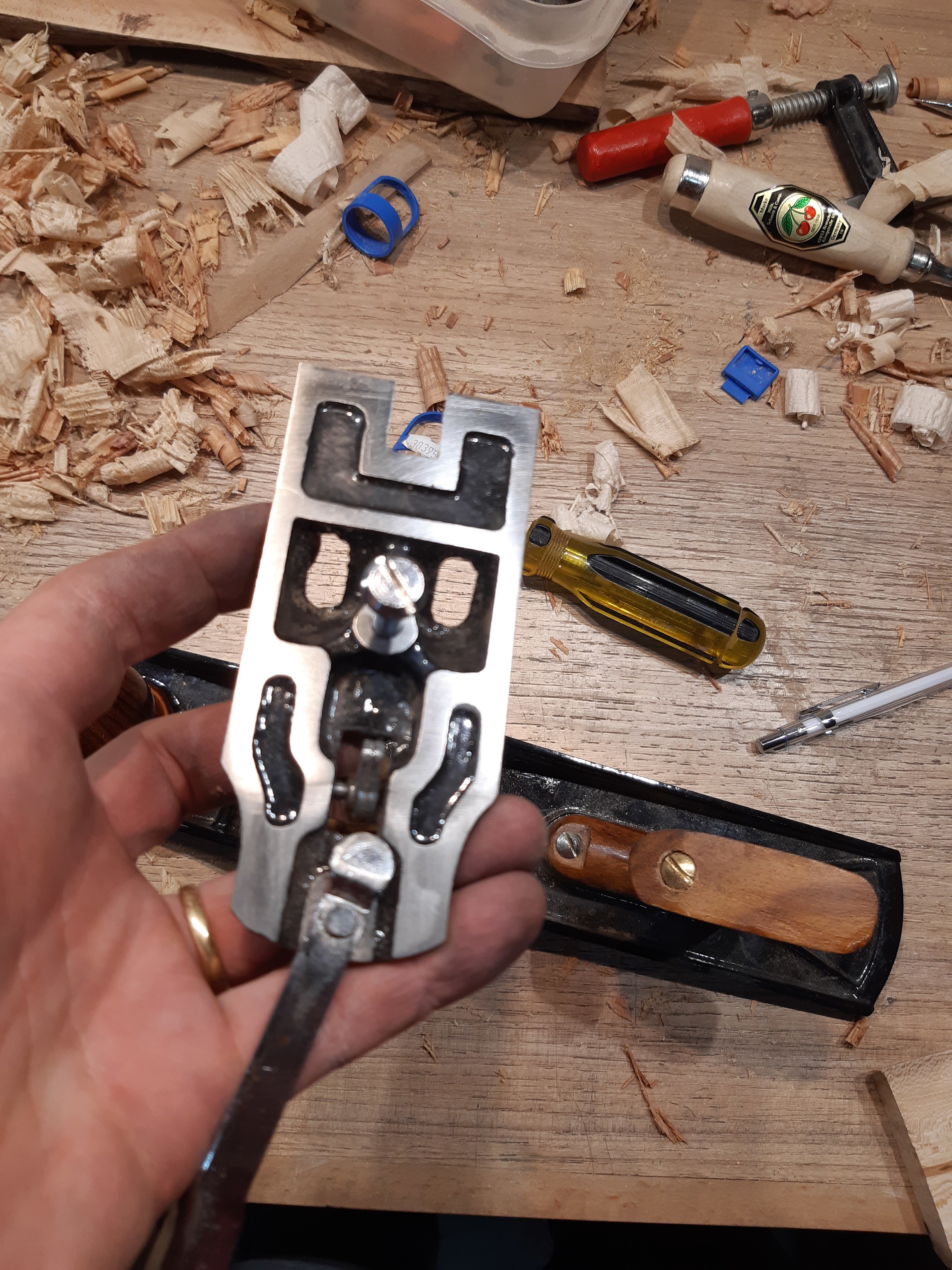

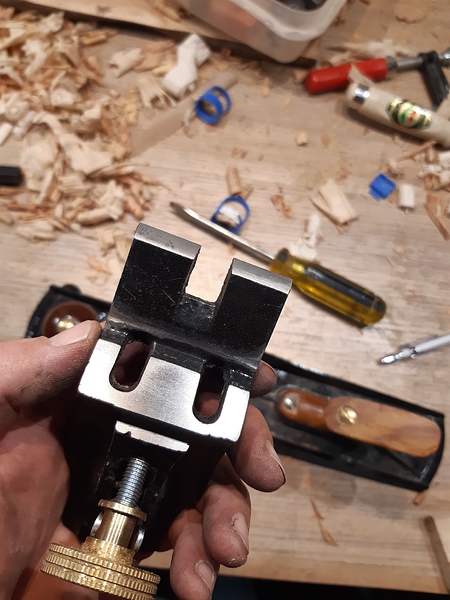

Y las piezas a retocar con papel de vidrio p.ej 280 que te lo mejorará con veta dificil son aqui.
De fabrica sale mal y no hace contacto por todo el superficie.

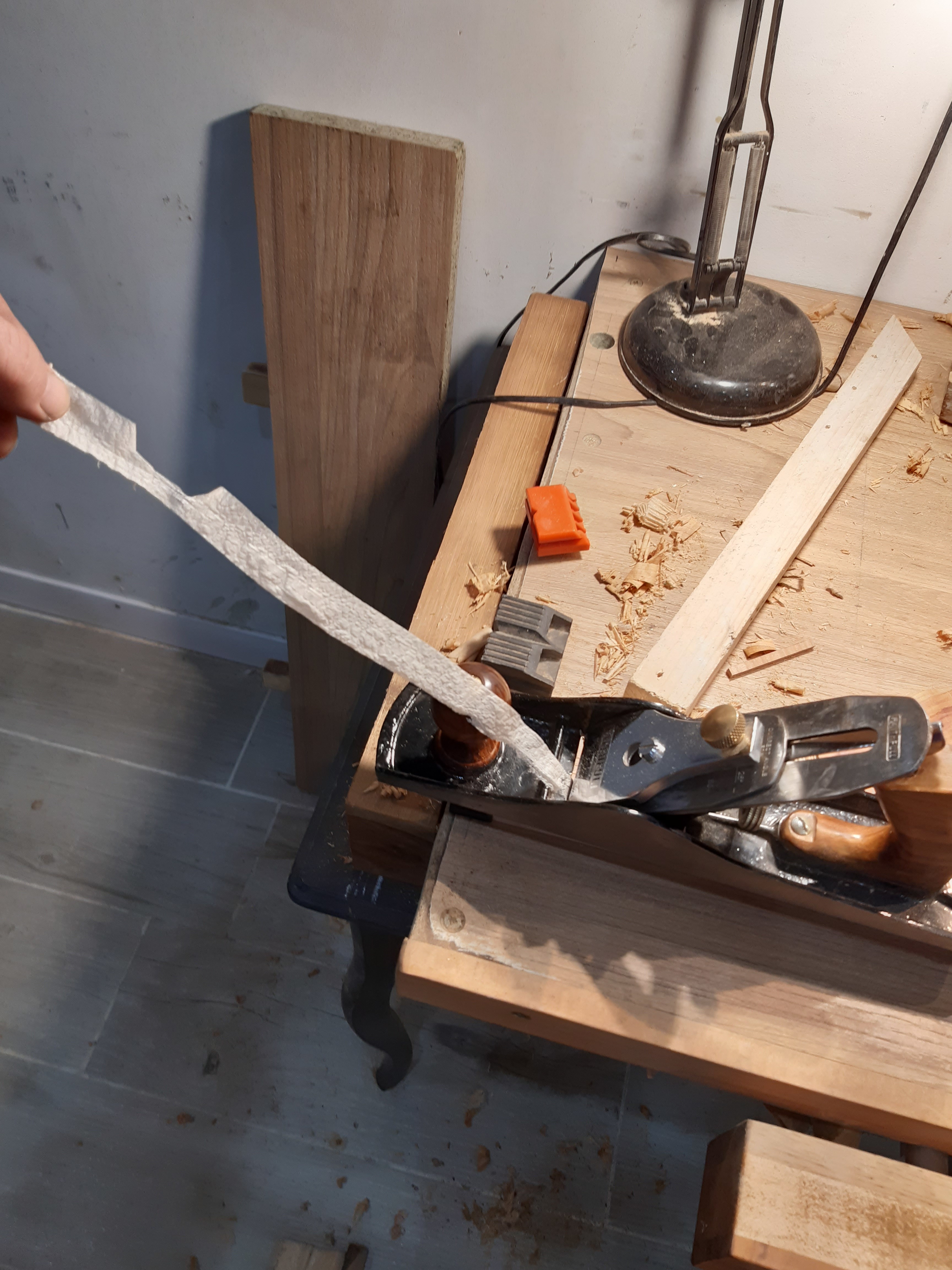

Os pongo un ejemplo de ayer. Me queda bastante práctica todavía.
cepillado%202
Si, ya se, el cepillo no se deja así, hay que ponerlo de lado o sobre una tablita para que la cuchilla no toque la superficie. A ver si me va entrando.
El repelo en pino sale cada 2 por 3… Creo que es muy dificil evitarlo al 100% y sino que me corrijan.
A mi de momento lo que mejor me ha funcionado para eso es con un cepillo 62 de angulo alto (o bisel hacia arriba) y la cuchilla afilada a 50 grados
Ahí tienes virutas a tutiplén y alguna casi tan larga como la tabla. La mejora parece notable.
