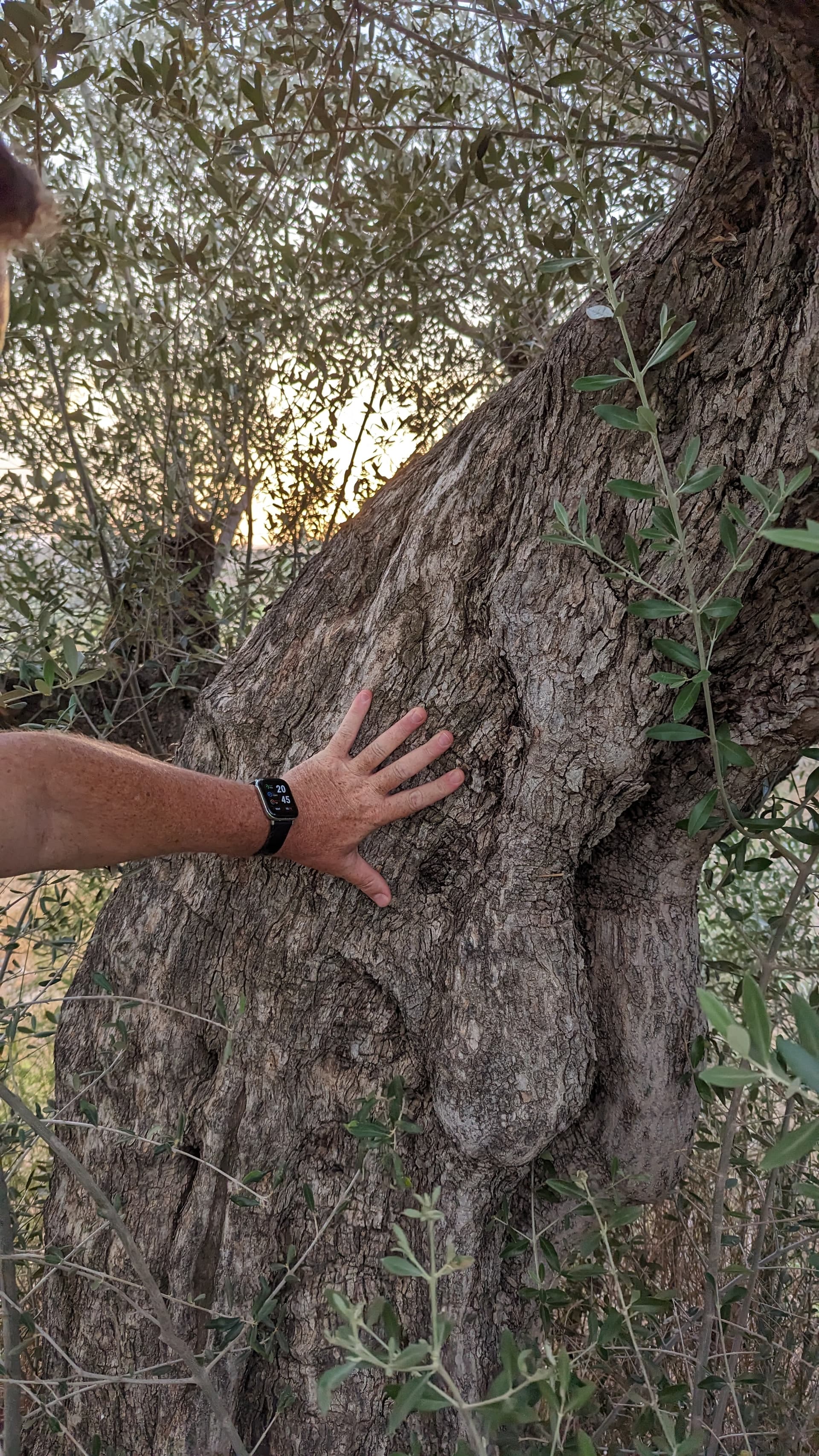

Tengo unos olivos de mi padre que calculo que tendrán bastante más de 100 años, mi padre tiene 75 y dice que ya los recuerda con los trocos bien grandes, eso me hace pensar que mínimo doblan su edad. Como hay 3 de ellos que no producen a penas y llevo tiempo dando vueltas a la cabeza con iniciarme en hacer mis propias cosas de madera (sin muchas pretensiones, pero con esmero) he decidido que este iba a ser el punto de inflexión. Las voy a arrancar y cortar, pero antes de dar un paso quería manifestaros mis dudas antes de liarla. En principio las quiero arrancar de raiz con una pala, no sé si el tractor de mi padre será suficiente (lo intentaré en primera instancia). Quiero hacer varios tablones largos, de casi 2 metros, ya que dan la altura para hacer una mesa en combinación que resina epoxi y luego rodajas, etc, para ideas que me surgen…y es aquí cuando empiezan las dudas:

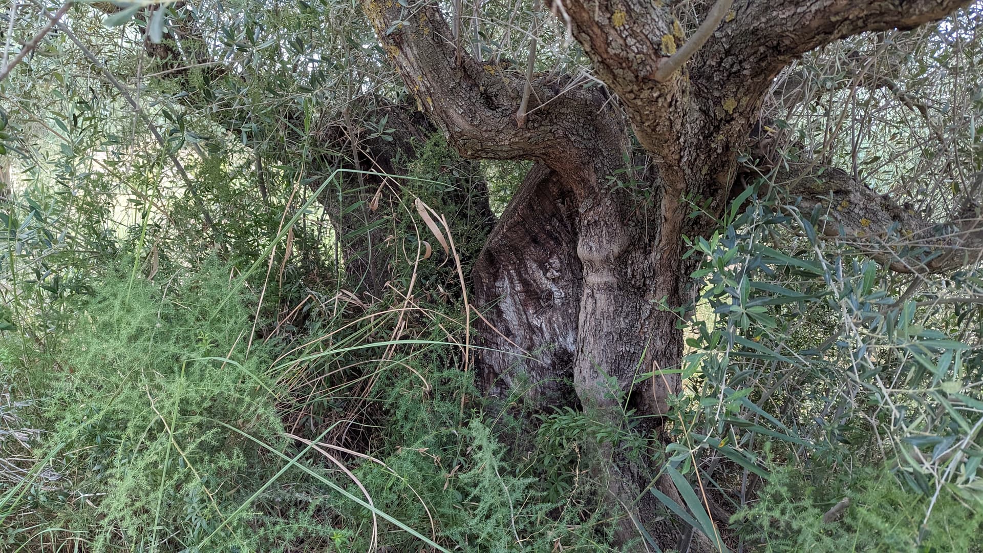

Os voy a adjuntar un par de fotos que creo que tengo de los troncos, no se ven en su tamaño completo, pero creo que os podéis hacer una idea del tamaño

El tema de que no te esten produciendo puede ser que necesiten una poda mas agresiva de lo normal, para asi tener nuevas ramificaciones, aparte de no dejarlos comerse por hierba y tallos alrededor del tronco.
El tiempo de secado suele ser de un centímetro por año…y creo que lo mejor es arrancarlo, y procesarlo sobredimensionado, para que durante el proceso de secado con las mermas no quedes corto…

gracias nublotara. Aunque los veas así, con lo “pollizos” y la hierba, hasta el año pasado se han cuidado mucho, pero los últimos años ya a penas producían nada y mi padre dice que va a poner pies nuevos, momento que yo voy a aprovechar para perpetrar mi plan.
