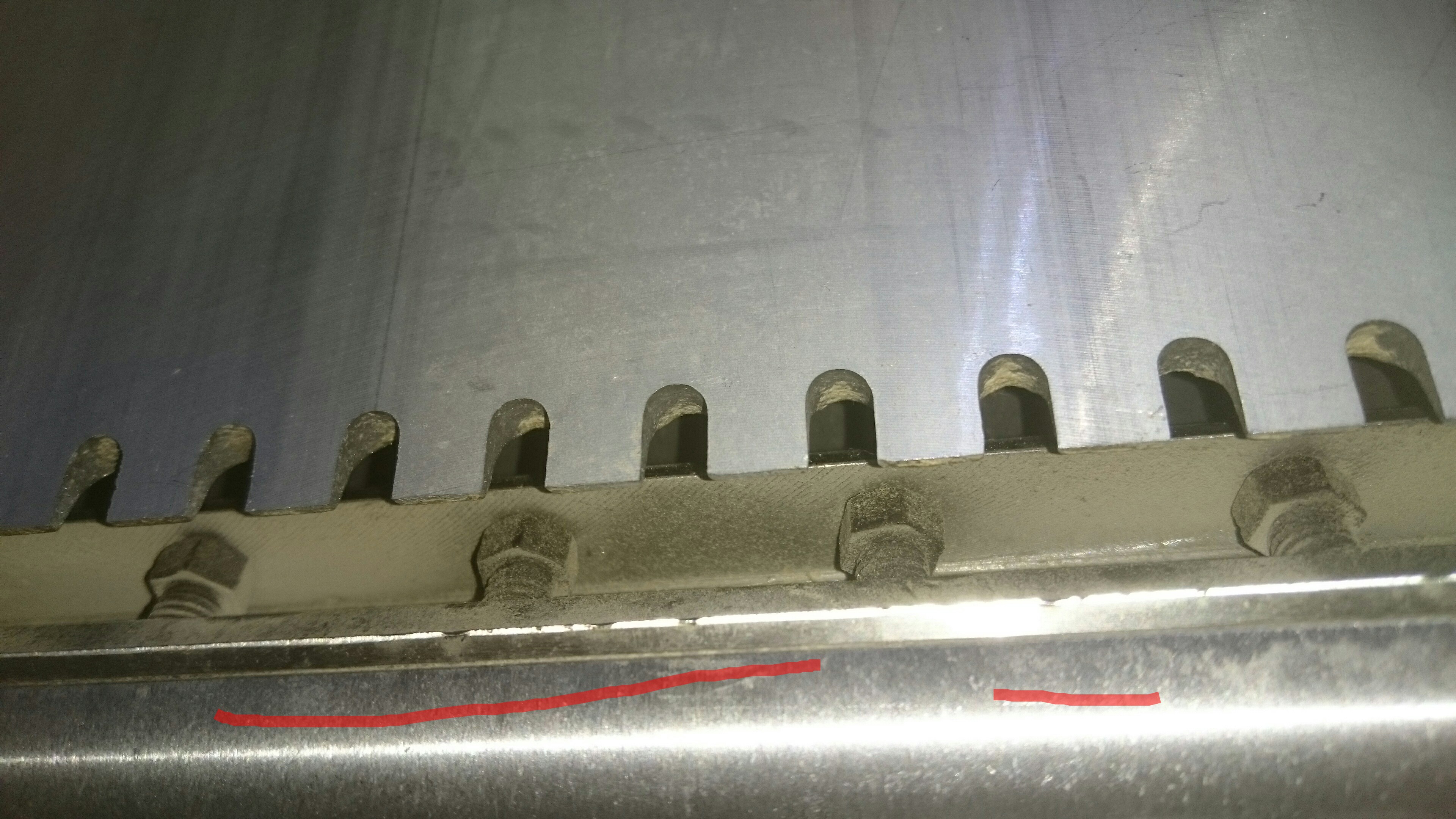

Esta mañana he ido a mirar las cuchillas y he aquí el destrozo que he hecho.![]()
Pues a afilar se ha dicho
Iba a tocar antes o después de todas formas…
Efectivamente, has cepillado algo mas que madera.
Nos ha pasado a todos. Debes reafilar cuchillas si se puede.
No pasa nada…
