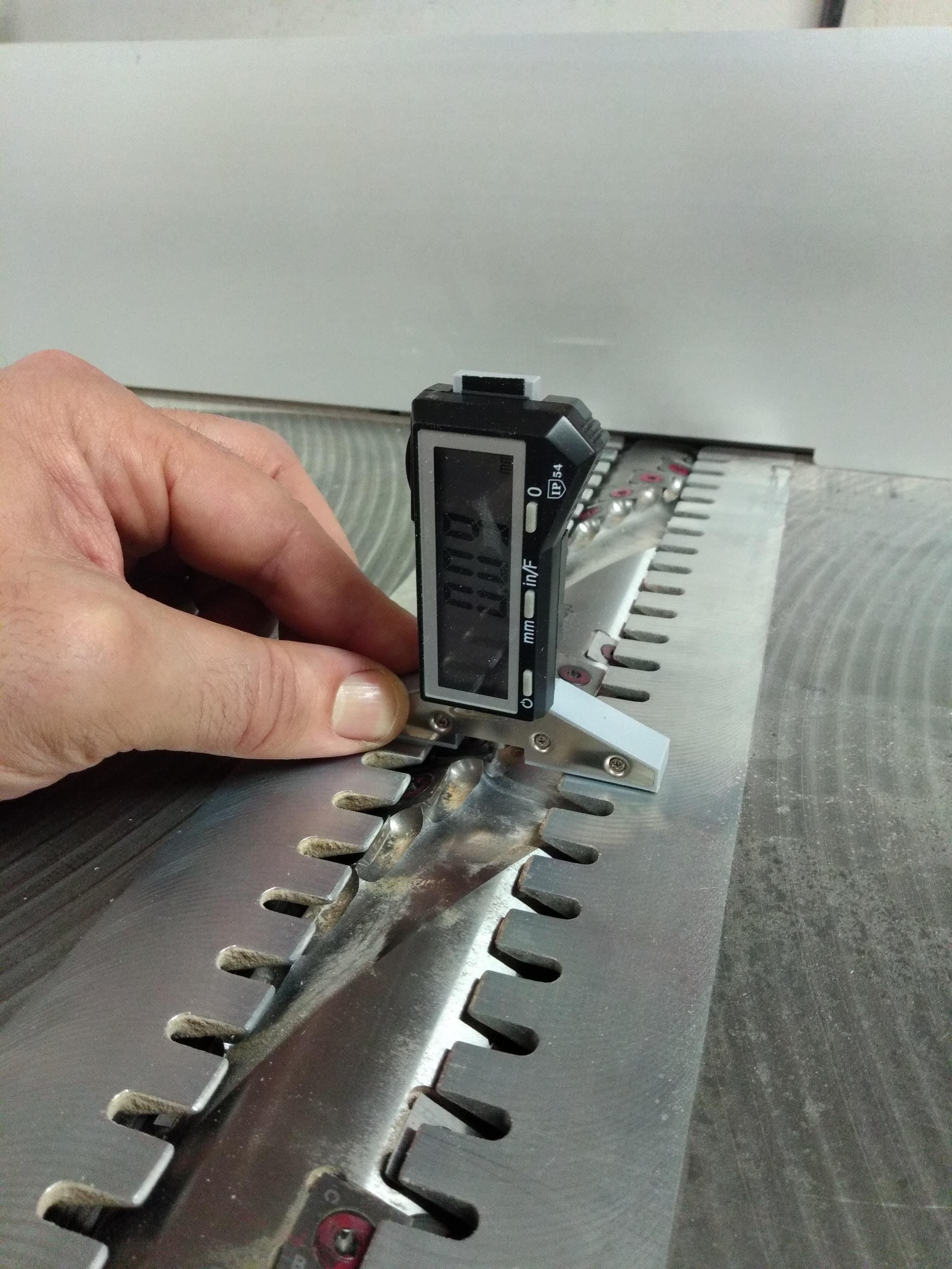

No es por polemizar, lo prometo,
(solo por dar la tabarra ![]()
) Este es el resultado de una Minimax.

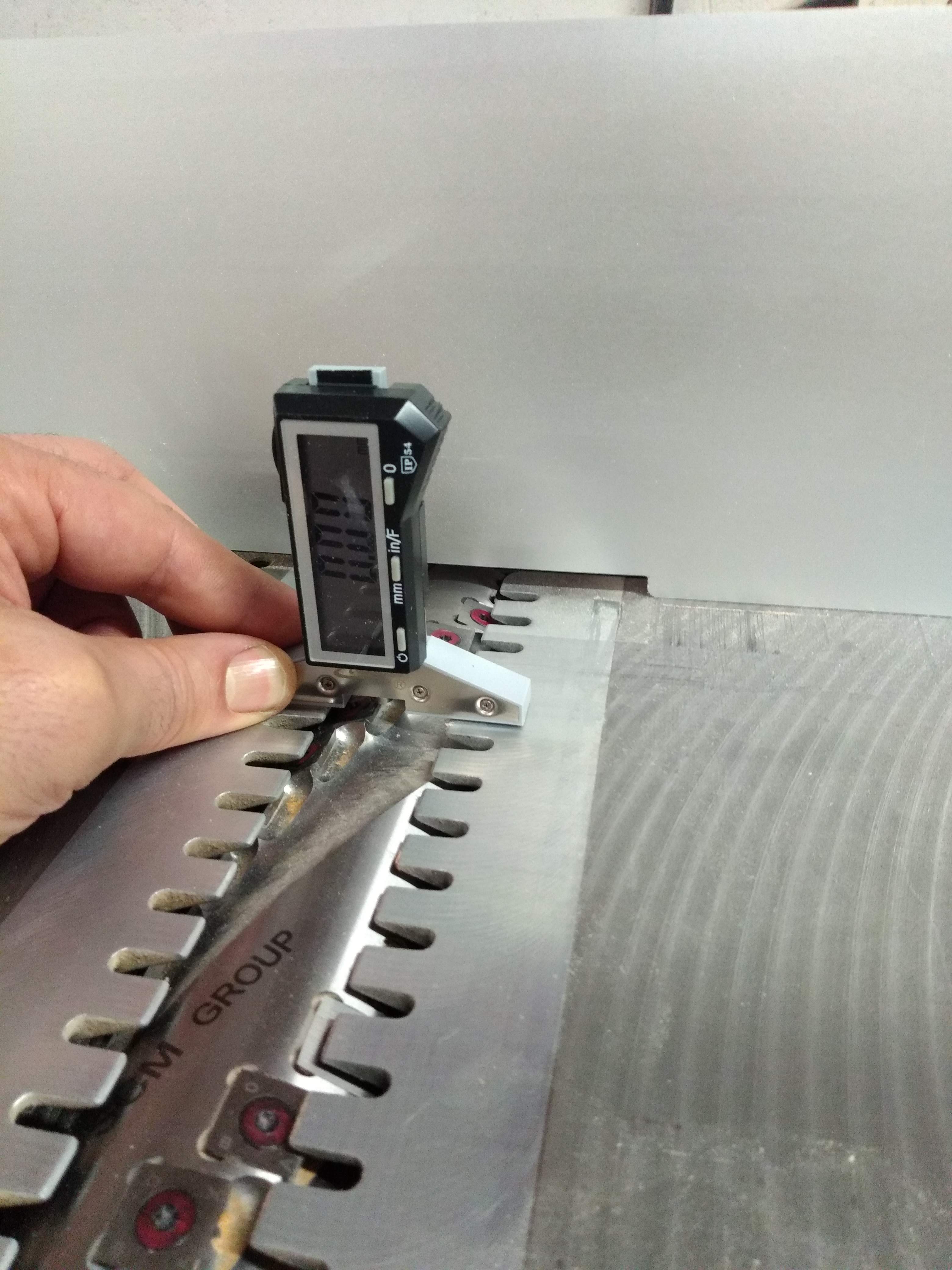

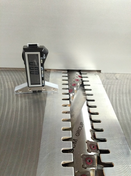

Ponemos el calibre a cero:

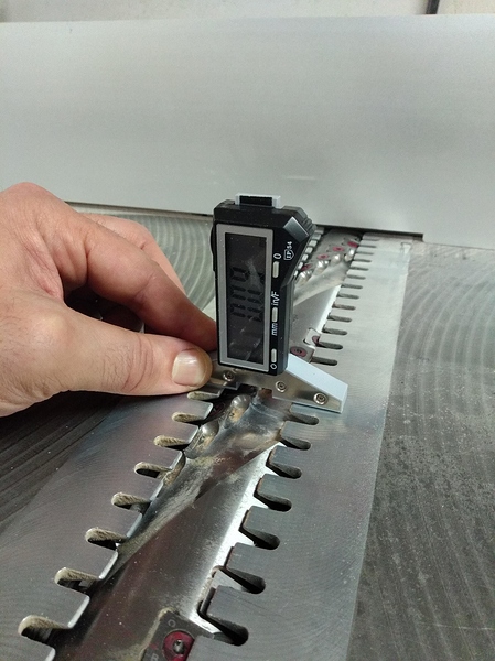

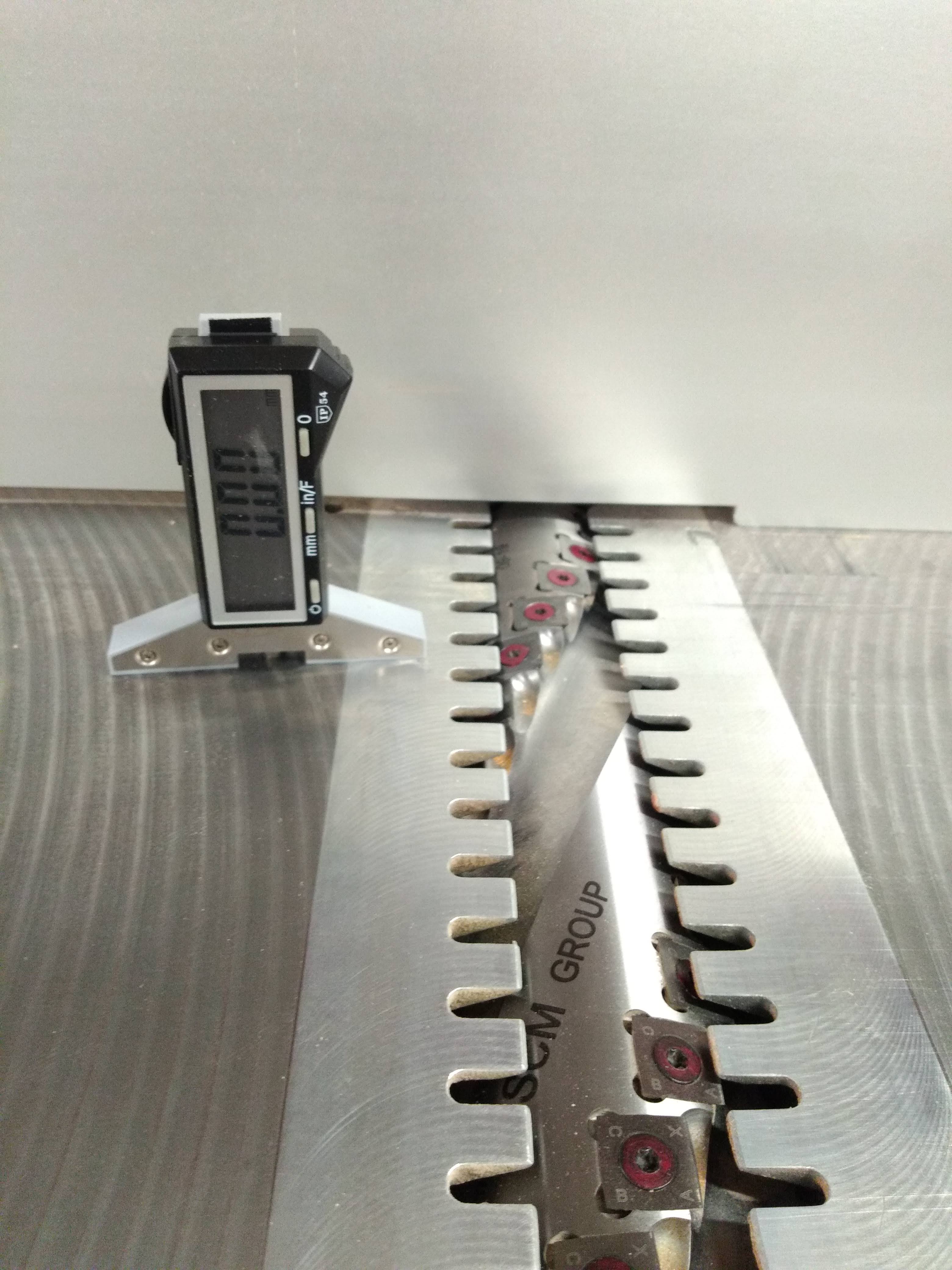

Y empezamos a medir de un extremo del cepillo a otro. Por supuesto mantengo contacto el calibre con la mesa de salida, la de entrada está más baja en la medida del corte.

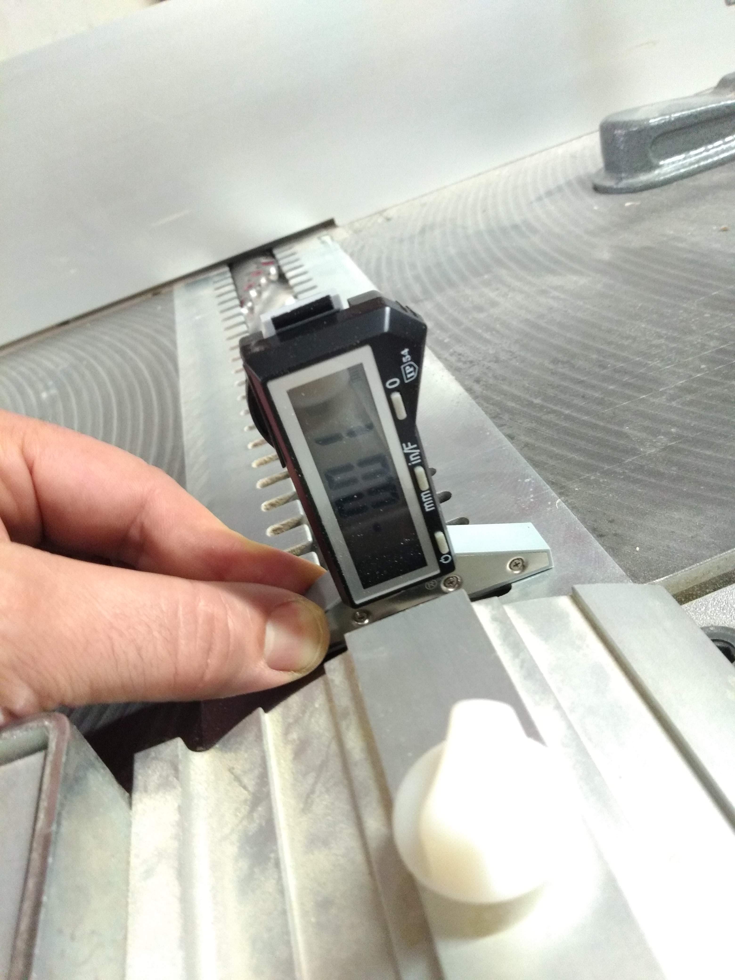

Entiendo que la pequeña diferencia, que es mayor al centro, es por la tolerancia del rectificado en la mesa, o porque no he aproximado correctamente la cuchilla en su punto máximo. Hablamos del orden de centésimas de milímetro.
Esta máquina tiene solo tres meses de uso.
La conclusión es que, como toda precisión tiene una tolerancia, que esta nunca sea con la cuchilla más baja que la mesa, siempre a ras o mayor.
