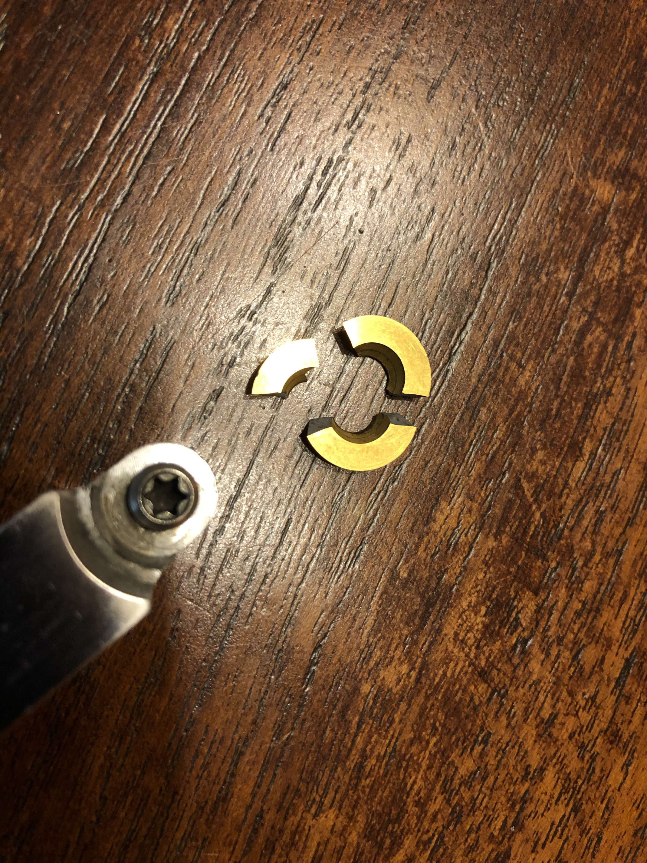

parecen insertos de carburo de tungsteno, y baratos no son. Son delicados, yo he partido alguno apretando más de la cuenta
Carburo de tungsteno, sí. Lo de las puntillas no sé, pero he cepillado aglomerado con melamina y no se inmuta. Por probarlo.
Yo espero que me duren media vida, o más :smiley:
Me lo cargué, y este además está recubierto con titanio
Me da que son los mismos
Como la dureza suele ir emparejada con fragilidad, eso es bastante posible. Esta trae una llave dinamométrica para apretar los insertos. No creo que tenga que cambiarle muchos, no le doy tanto trabajo.

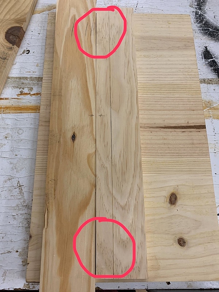

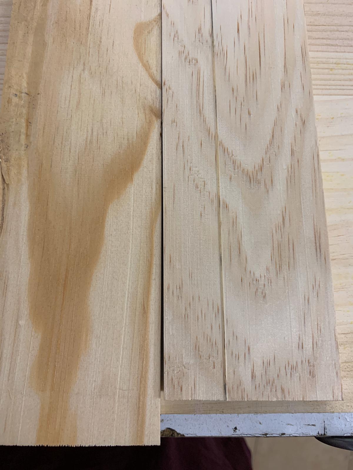

Vaya, quizás es eso lo que pase tambien con mi máquina, antes chocaba, depués del ajuste, no choca pero me salen como le muestro a continuación.
