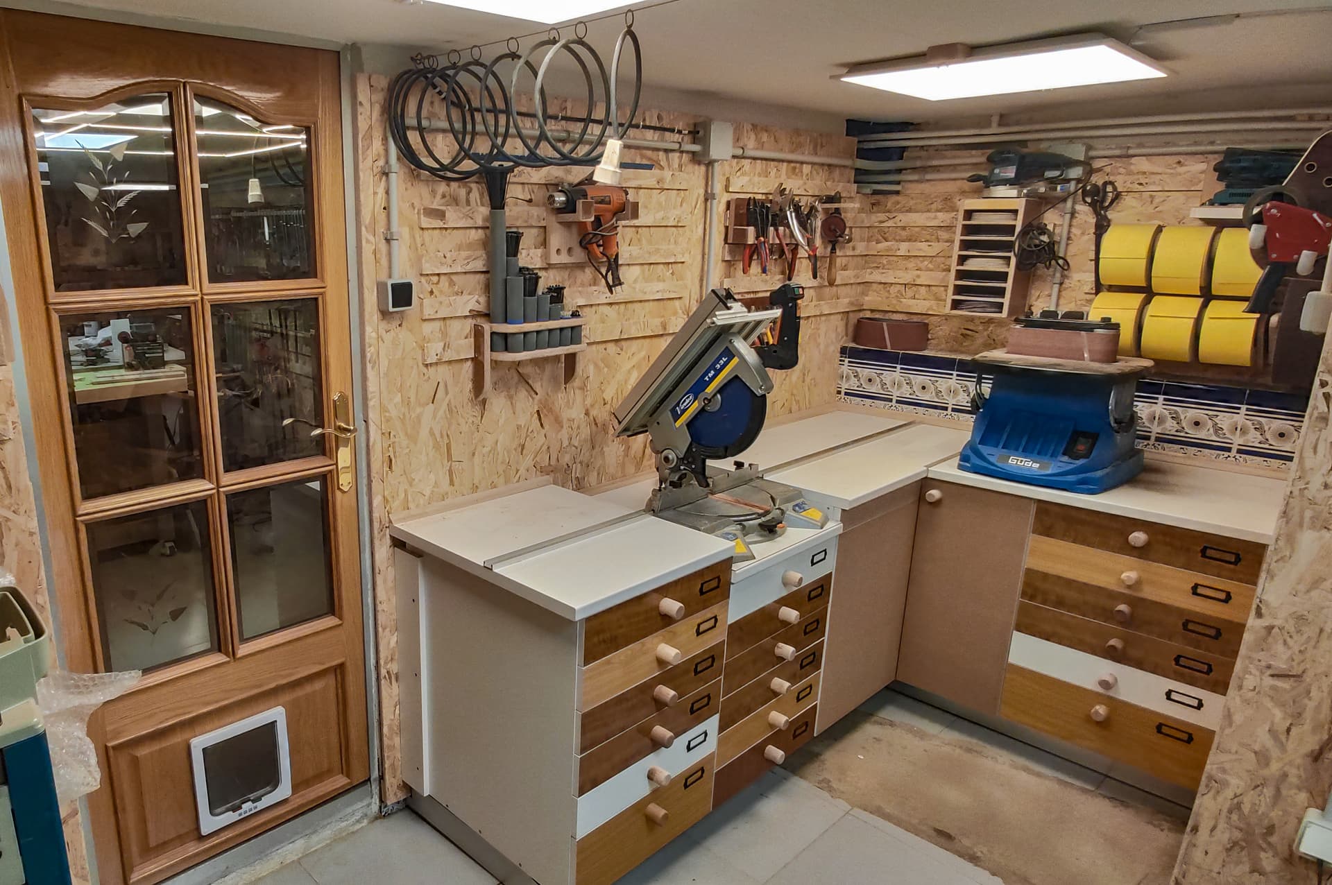

Otro arreón que le he metido al sótano :muscle:
Montados y colocados los muebles, ahora queda anclar las máquinas e instalar las mangueras para el aspirador. Antes de todo tengo que acabar con la habitación interior (zona limpia), ahora que tiene puerta.
Los frentes de los cajones están hechos con retales de muebles que se han ido tirando a la basura, lo mismo los hay de 15 que de 19 mm. Y los tiradores están sacados del mástil de una sombrilla rota, que aquí no se tira nada.
Hasta la próxima :wink:

Me encanta la cantidad de luz que tiene.
Si, la luz super importante, para unas cosas prefiero la luz tenue (chill out por ejemplo), pero para currar nada mejor que una buena iluminacion para ver todos los detalles de lo que haces, en las fotos se ve genial y seguro que in situ aun es mejor la luminosidad. Tengo un estudio de grabacion de musica y antes tenia una luz super tenue y encima todo de color antracita y negro, chungo jajaja, cuando le puse plafones led la cosa cambió totalmente, se hizo la luz literalmente.

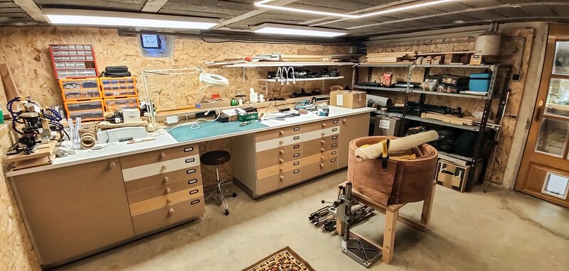

Buenos días.
Te está quedando un taller de lo más coqueto, me encanta ver los talleres caseros que comparten en el foro los compañeros del mismo.
Fisgoneando en el tuyo, apreciado @Petinto, me surge la duda si en el sitio que has colocado la ingletadora vas a tener suficiente espacio en ambos lados para cortar piezas largas.

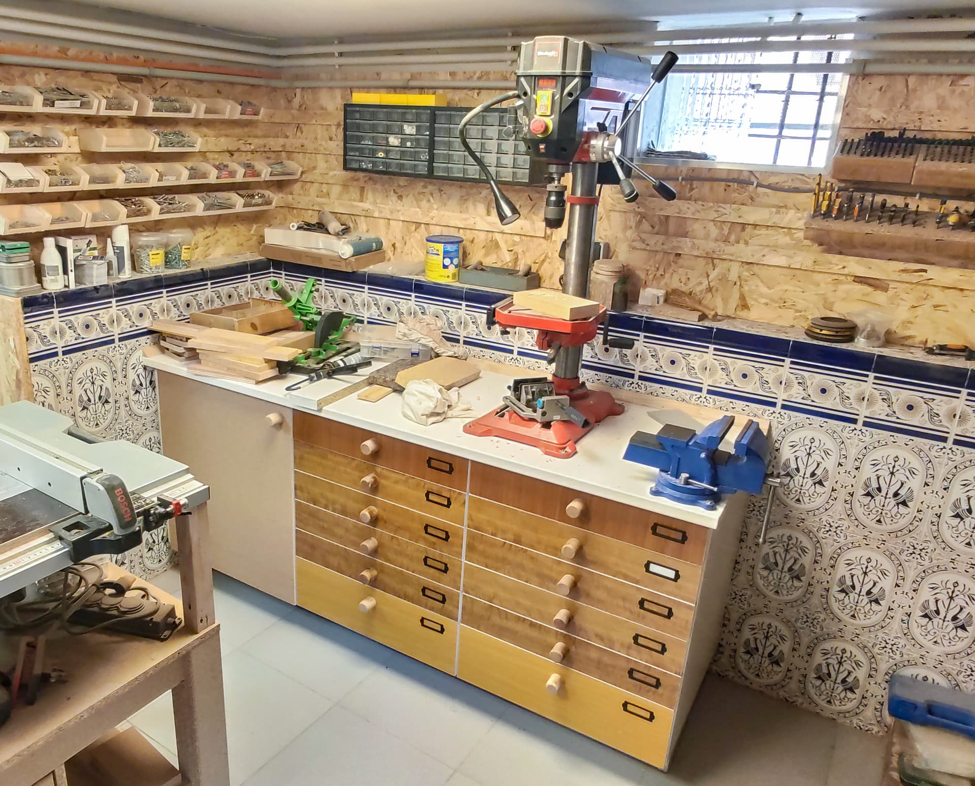

Por otro lado, el taladro de columna me da la sensación, por la foto que has compartido, que queda un poco alto, igual si le hubieses dado menos altura al mueble donde apoya, sería más cómodo a la hora de taladrar en él?
Por último animarte a seguir currandotelo hasta acabarlo, así como agradecerte que lo estés compartiendo entre todos nosotros.

Pues sí, la luz es esencial para el trabajo. A la hora de elegir los plafones, tuve muy en cuenta el poder variar la calidez de la luz, no me gusta nada la luz fría, me recuerda a las pescaderías. Pero como a la hora de hacer temas de colores, llámese barnizados, pintados o cosas así, la luz fría es la más recomendable. Así que, cuando el trabajo es el habitual de corte y confección, tengo 2 plafones a 3000k y otros 2 a 4500k. Cuando lo necesito, los pongo a 6500k y arreando.

Sobre lo de la ingletadora decirte que tienes razón, hacia la derecha hay 135 cm. de corte, y hacia la izda. hay 220 cm. (75 cm. de mesa fija+70 cm. de mesa abatible que falta por colocar) el resto iría al aire, o si es necesario tengo caballetes para colocar. Me hubiese gustado tener 3 metros a cada lado, pero el muro estaba anclado al suelo a mala hostia, y mira que empujé con dos cojones.
Del taladro, que no te engañen las fotos, el techo está a 195 cm, muy bajito. El taladro está colocado a la altura (mueble de 70+11 de pata+3 de encimera) justa para poder abrir la tapa de las poleas, aunque no sea necesario, ya que es de velocidad variable electrónicamente.

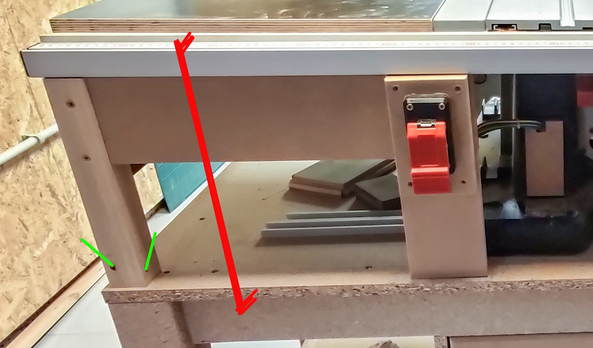

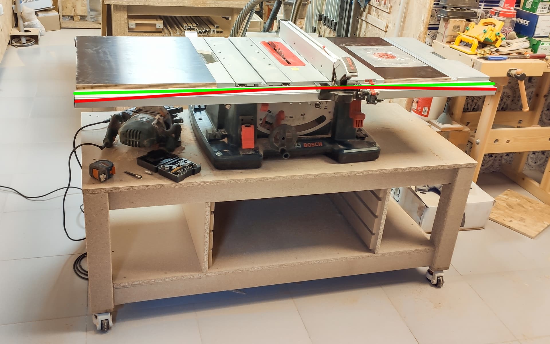

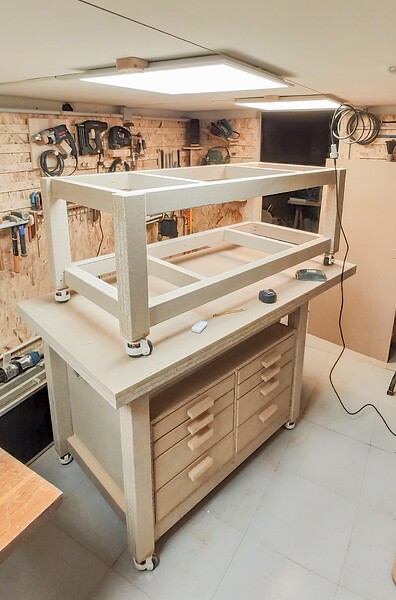

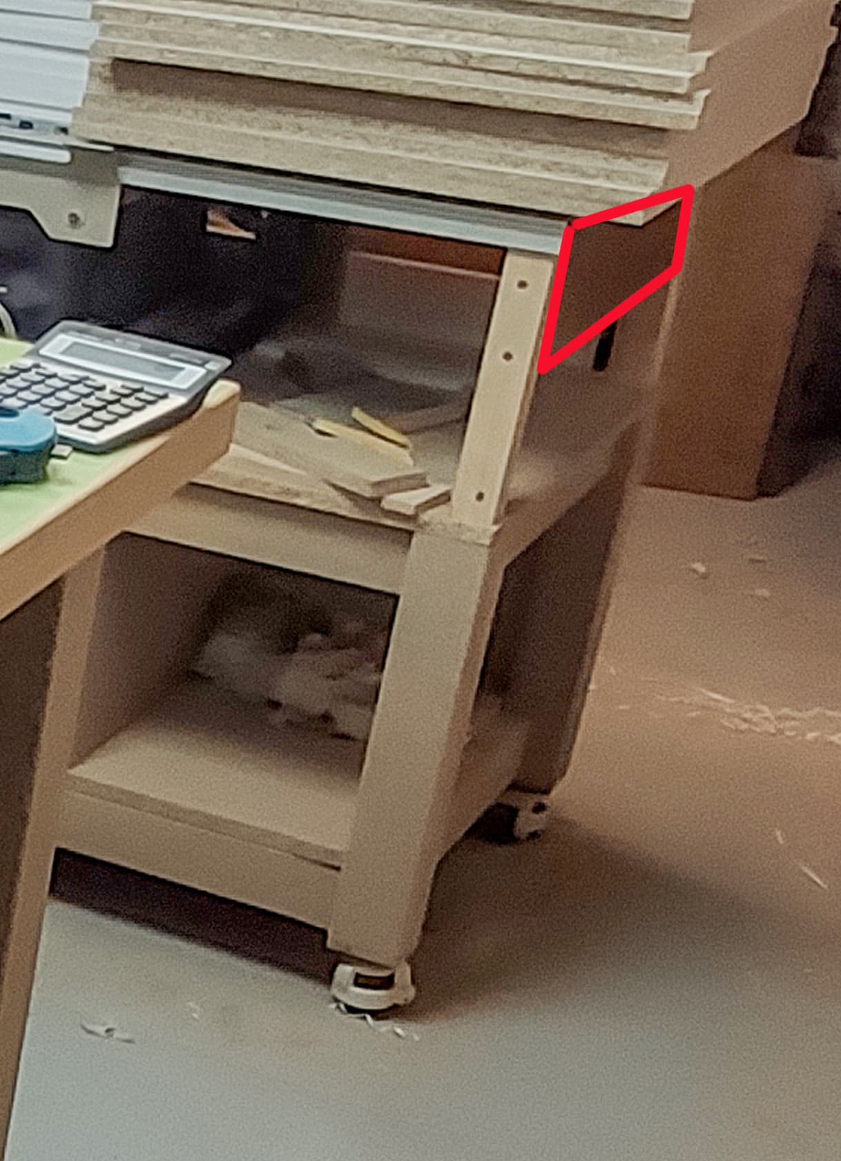

Hola @Petinto, tengo una duda, de este banco inicial que comenzaste para la sierra circular:

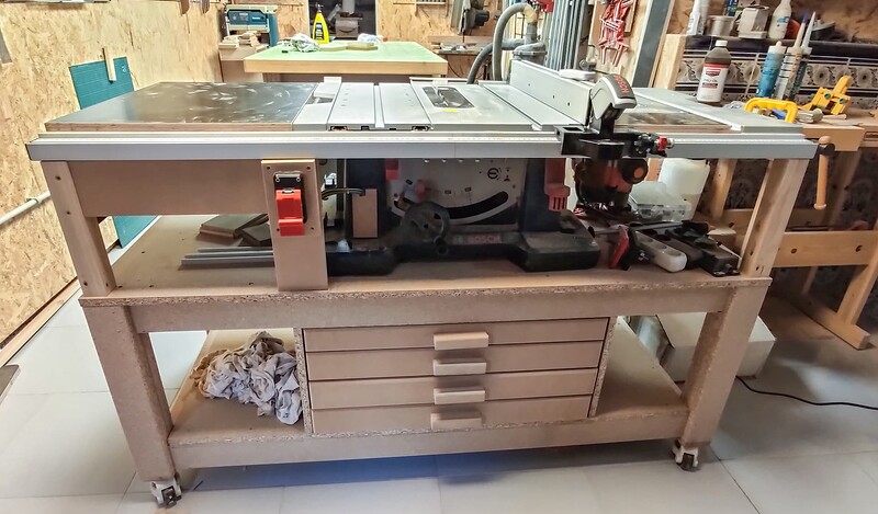

Como acoplaste las esquinas o patas superiores al sobre de apoyo de la sierra de mesa? Le estoy dando vueltas y se me ocurren cosas pero ninguna sólida o “fina” y veo que te ha quedado genial tal y como lo has hecho para que te quede asi:
Aupa @Nacho. Voy a ver si me explico medianamente bien. La base de la sierra simplemente está apoyada. Por fuerza de gravedad, esa base tiende a curvarse hacia abajo por los extremos.
Así que con el peso ya se mantiene bastante bien sobre las “patas/columnas”. En mi caso las puse de 5x5, y están pegadas con cola, y antes de atornillarlas en oblicuo por sus cuatro caras les puse un sargento para evitar movimientos indeseados. Previamente había nivelado la mesa de la sierra con unos calzos (naipes de baraja) que coloqué entre las traviesas y las columnas.

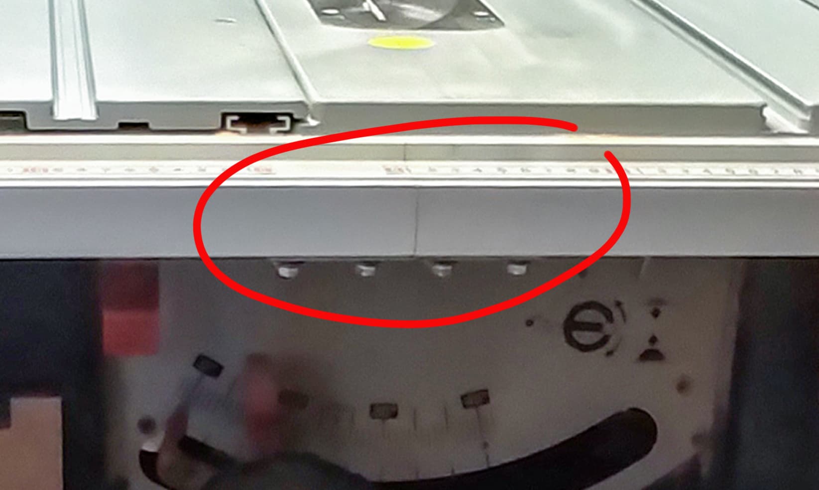

Además, como ya comenté, hay que unir firmemente las dos traviesas de aluminio que tiene la mesa de la sierra, una viene de serie, la otra hay que comprarla en la tienda del servicio técnico de Bosch. Yo las uní con una pletina de metal y cuatro tornillos rosca chapa. Lo importante es que queden bien pegadas, para que el paso de la valla de la sierra corra como la seda, y no se note el salto de una pieza a la otra.
Si quieres, puedes atornillarle una tabla entre las patas para darle un poco más de estabilidad, aunque no es necesario.
Un saludo, y a mandar.

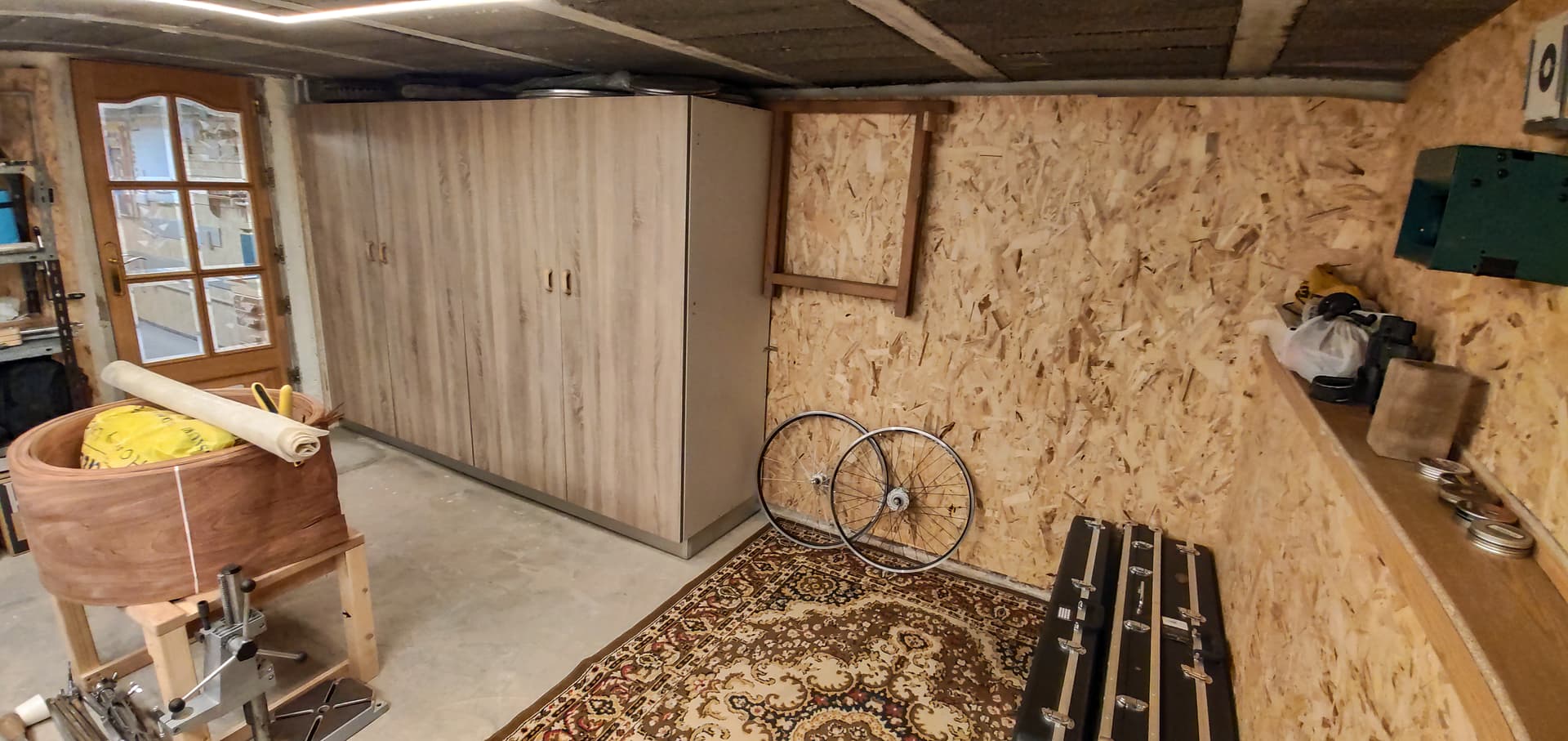

Bueno, con esto voy a dar por finiquitado el proyecto de “El Escorial”. Quedan bastantes cosillas por hacer, pero son cosas menores, pijotadas vamos.

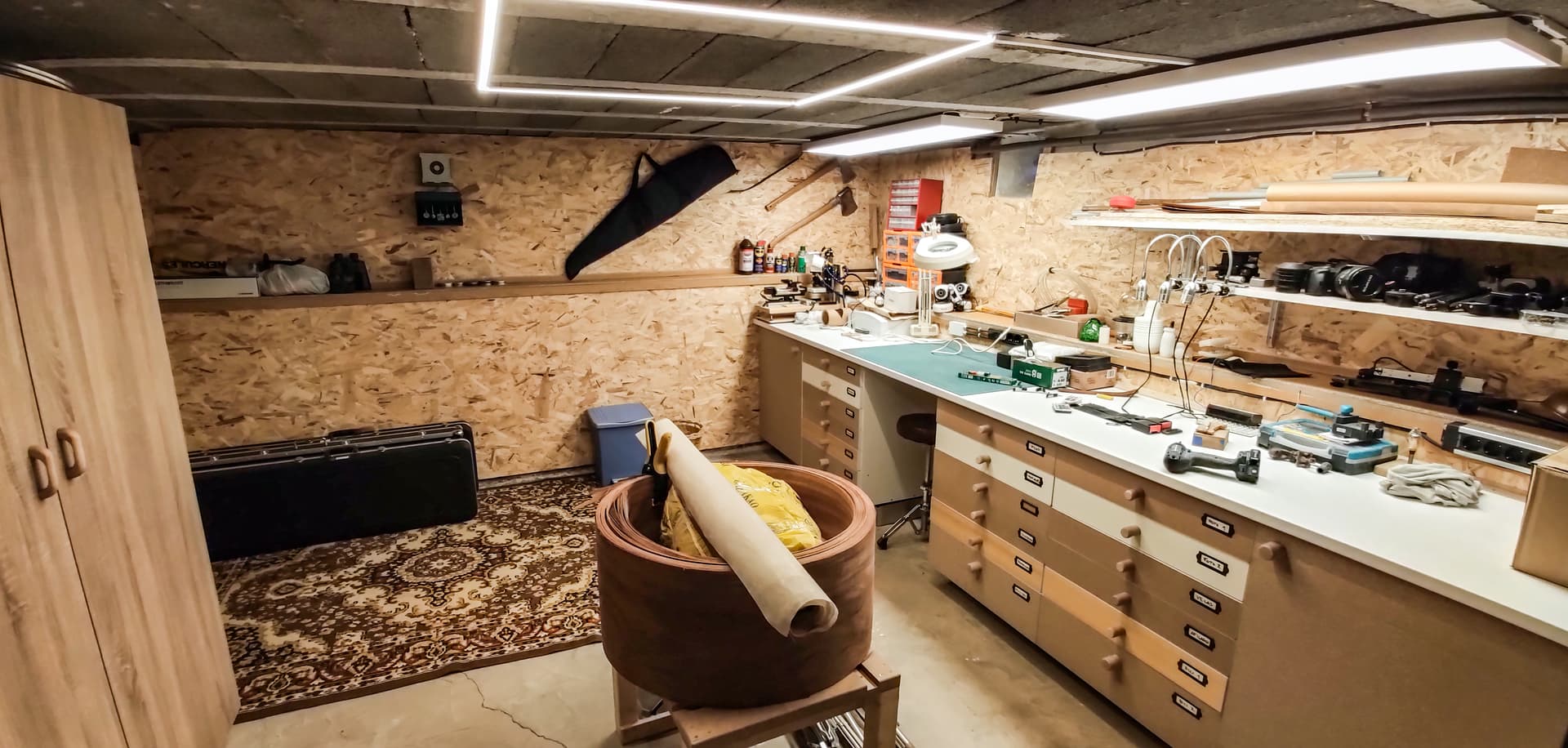

Esto es la parte interior del sótano, la que se supone que será “zona limpia”, sin polvo.
Muchas gracias por llegar hasta aquí, y sobre todo por los consejos y ánimos que me habéis dado.
