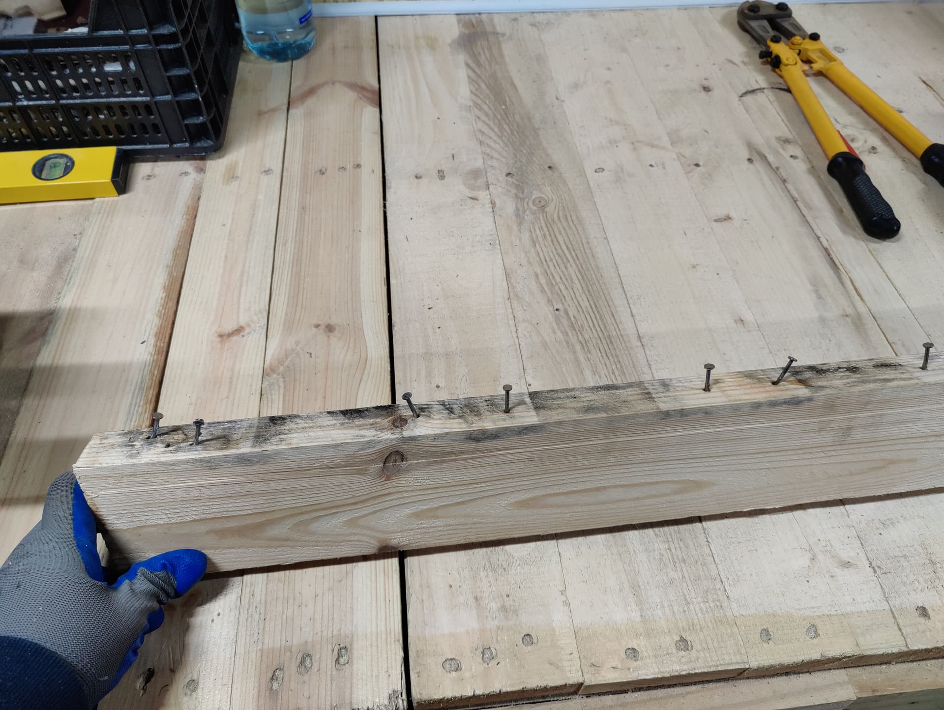

Buenas tardes hermosos!! … estoy en busca de consejo sobre el tema de extraccion de clavos, os cuento: esta semana han traido a la fabrica mucha maquinaria sobre lo que llaman palets con alas y como no, puedo llevarme los que quiera. El problema es que los tablones gruesos inferiores llevan unos clavos que deben estar imbuidos con magia negra que no tengo narices a quitarlos. Es mas, al desmontar los tablones superiores, estos se perforan pero dejan los clavos en los inferiores y ni con martillo ni tenazas ni pata de cabra he conseguido quitarlos… os pongo una imagen:
Alguna sugerencia?
Con la pata de cabra deberían salir , si se rompe la cabeza prueba con una garet de fontanería o un picoloro ,aprieta y rueda sobre la parte curva de la herramienta y te hará palanca …otra manera es pinzar el clavo con alicate de presión y hacer palanca con la pata de cabra o uñeta… a las malas malas soplete al clavo que coja temperatura y los metodos anteriores…

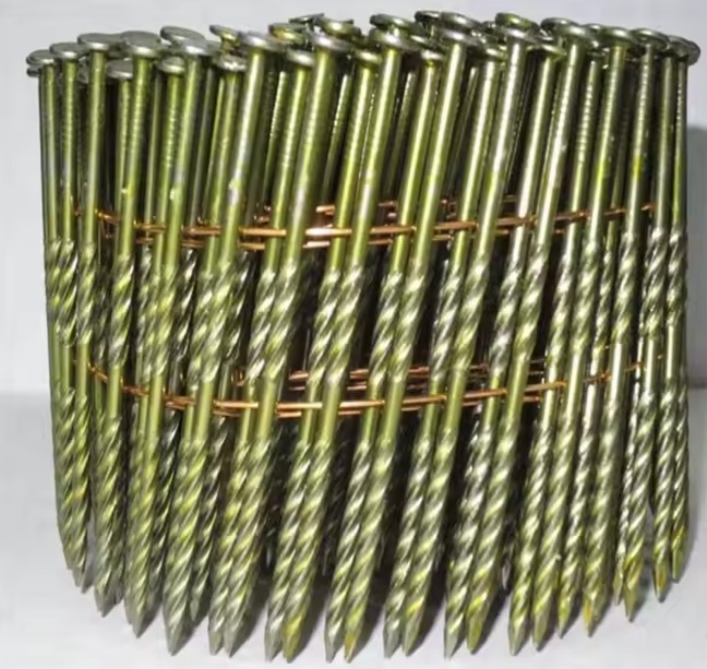

Les ha dado a los fabricantes por usar estos clavos, y la cosa se está poniendo complicada para desarmarlos
Clavos helicoidales

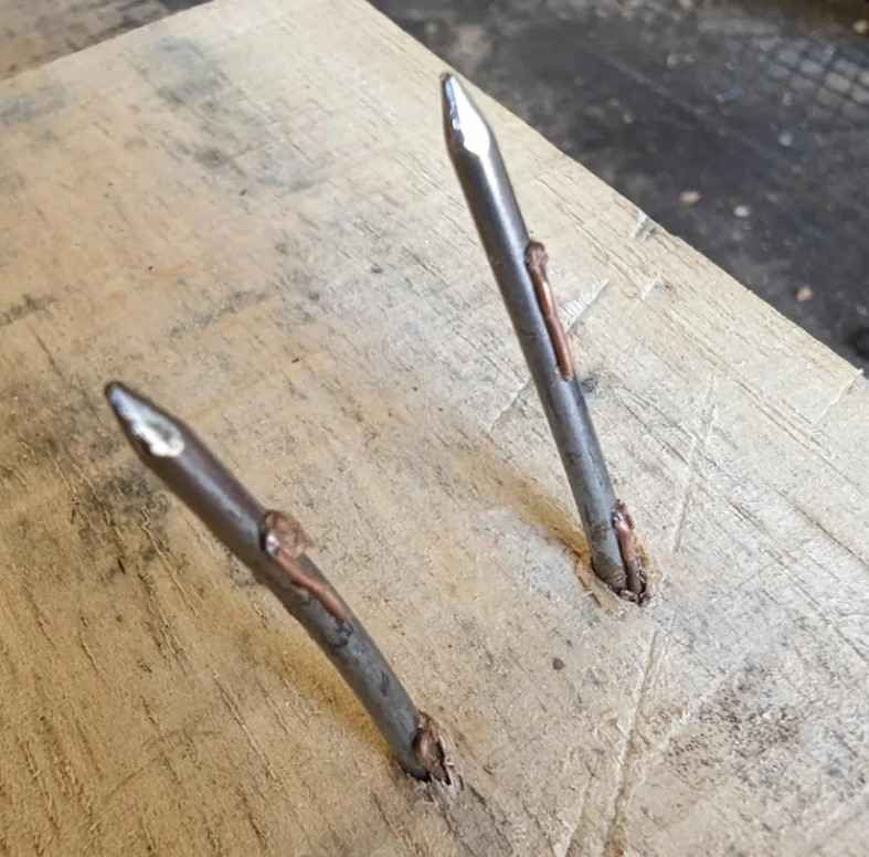

Se me ha olvidado estos clavos suelen tener un hilo exterior parece de color cobre pero pienso que ess solo el.color … no suele salir con el.clavo y a los discos de corte no le gusta mucho…
Salú menos pa los que prenden fuego al monte
Ostras, pues hoy me ha dado la impresion muchas veces de ver como un hilillo cobrizo al pinzar los clavos, y no tenia ni idea de lo que era…

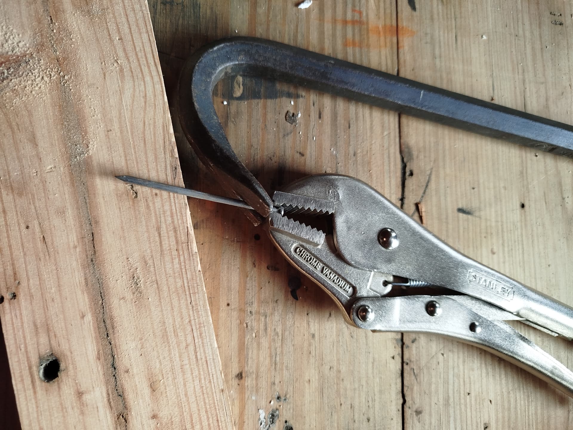

La unica solucion ya se ha dicho:
Una mordaza o alicate de presion y una palanca o pata de cabra.
En vez de tirar de la cabeza del clavo tira de la mordaza.
Como en la foto.
