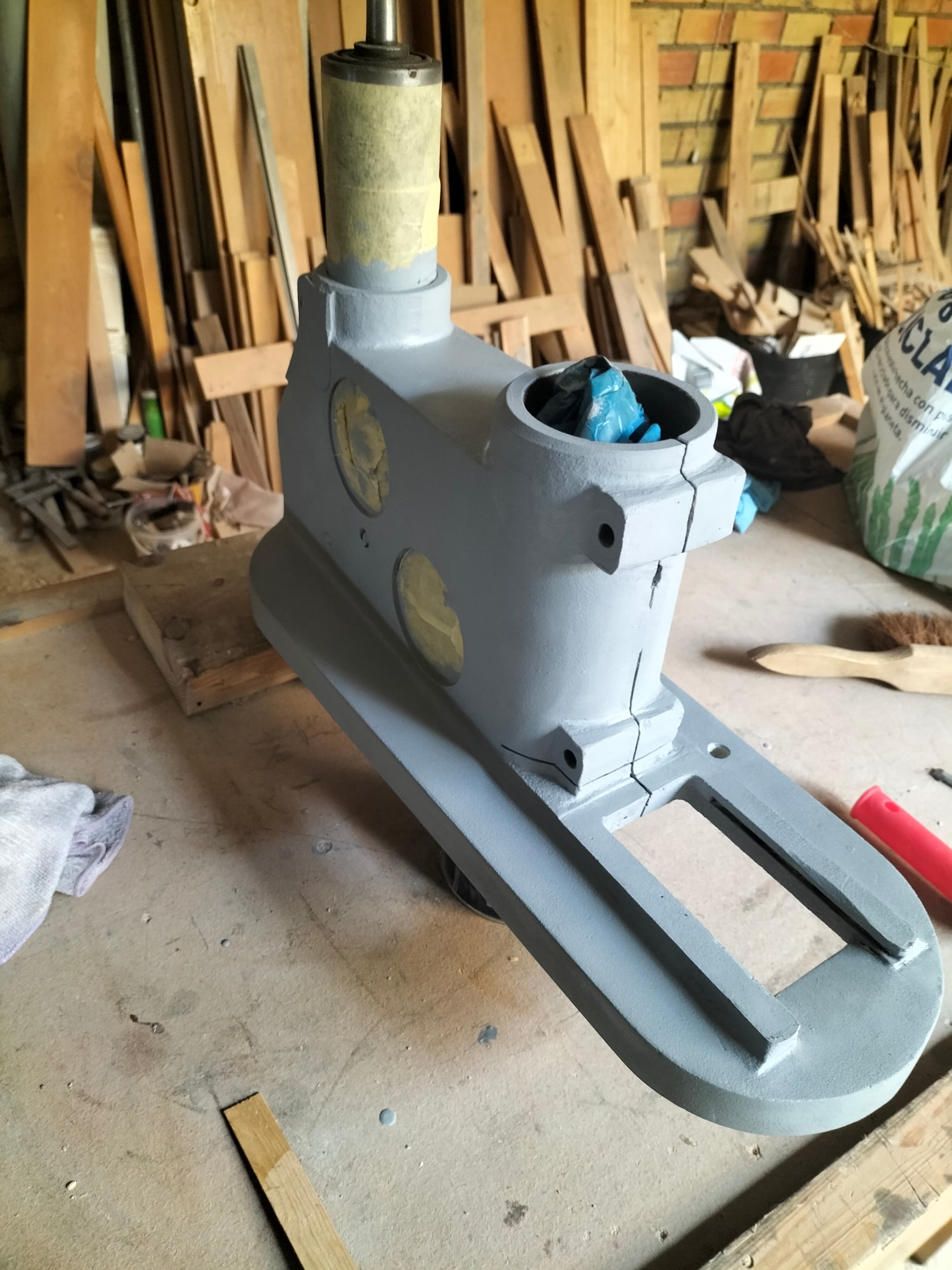

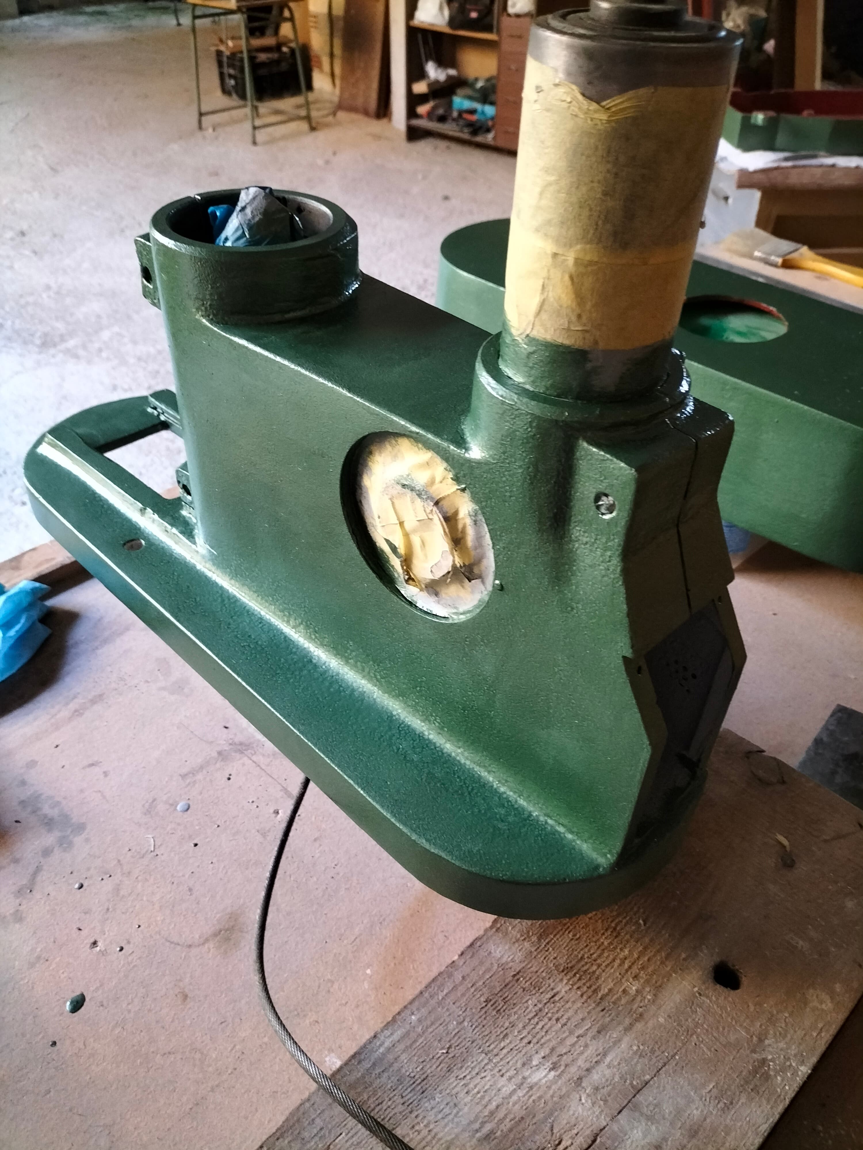

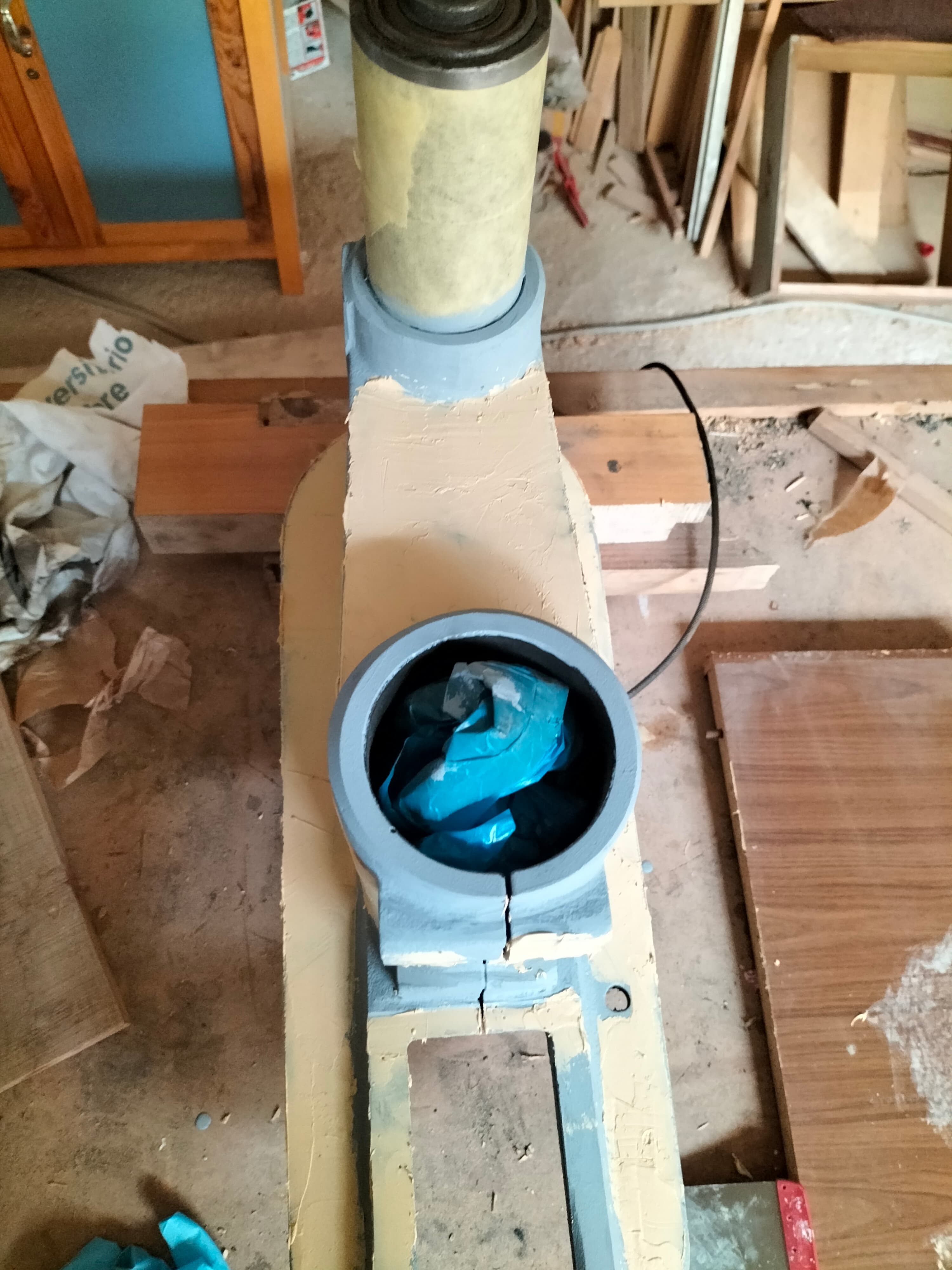

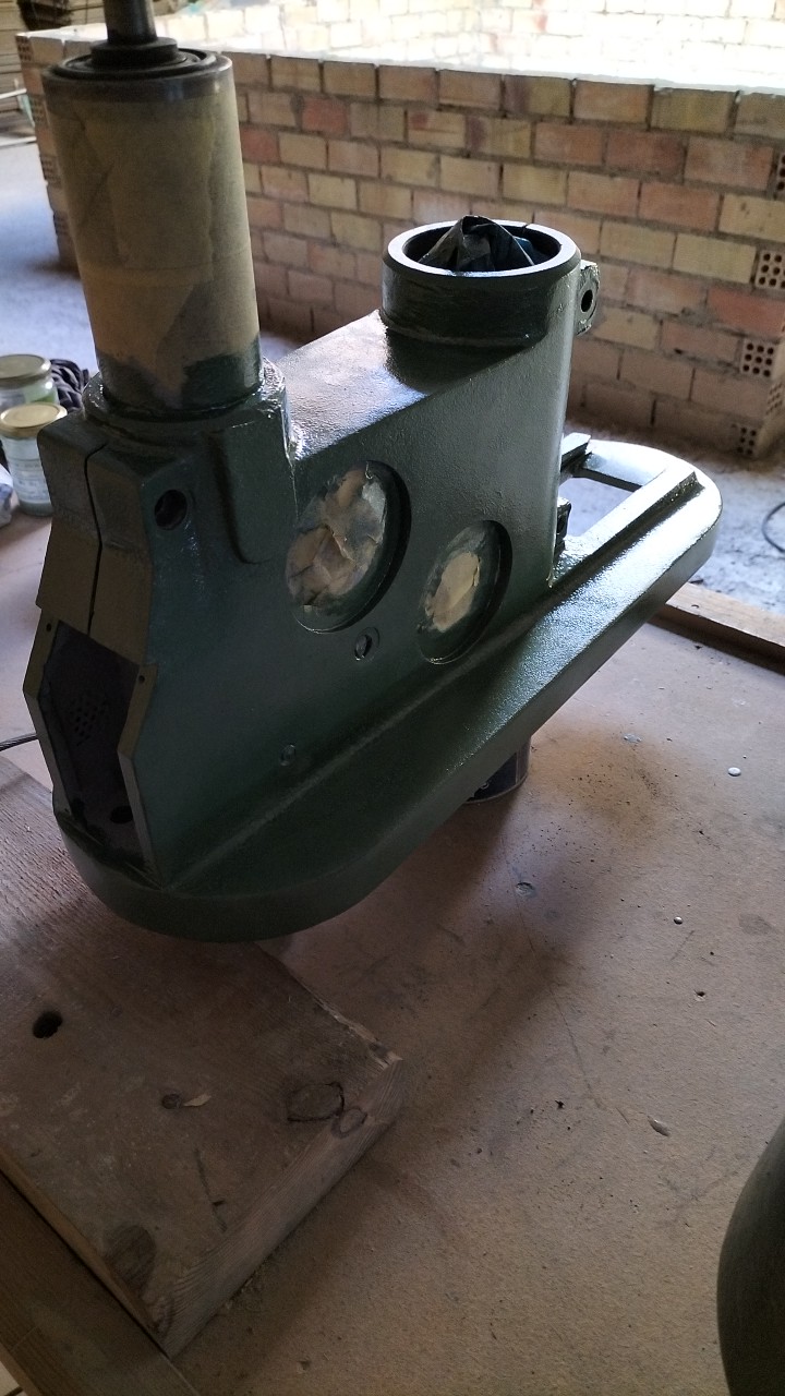

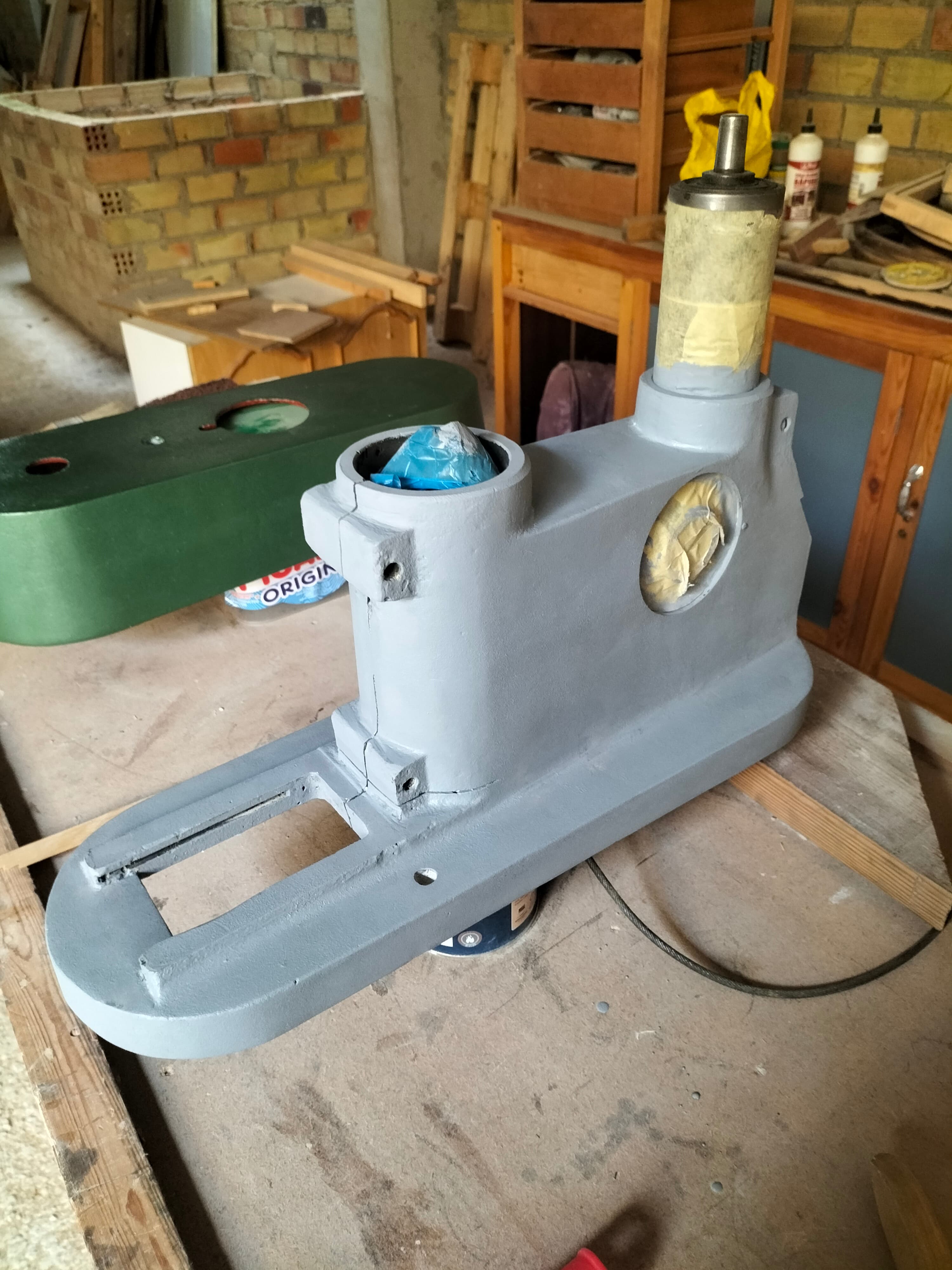

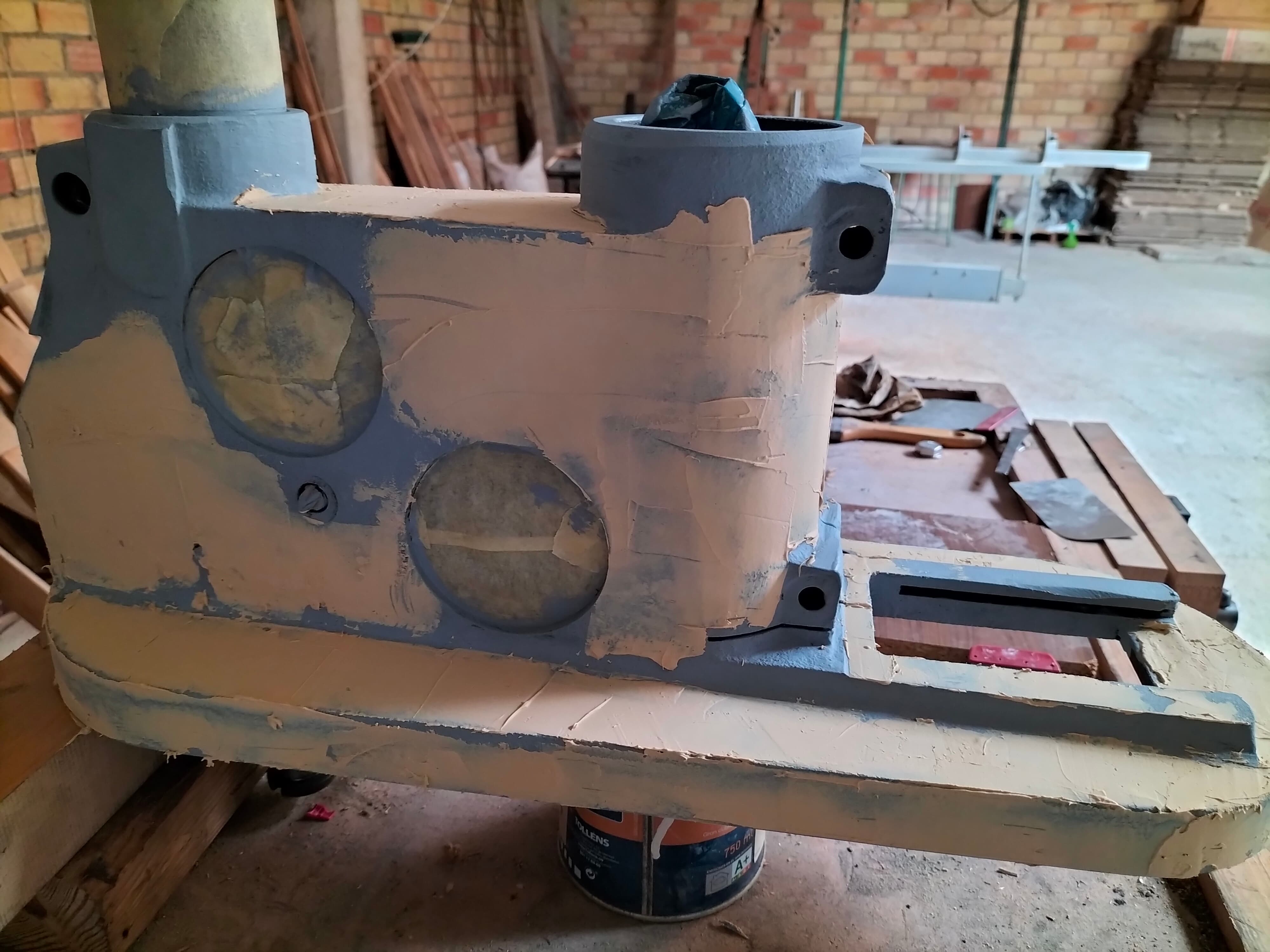

Ahora le ha tocado el turno al cabezal: primero decapado por completo, después imprimación, luego un poco de masilla de carrocería pq había imperfecciones en la fundición, otra capa de imprimación y para finalizar 4 capas de pintura martele, como el resto de piezas

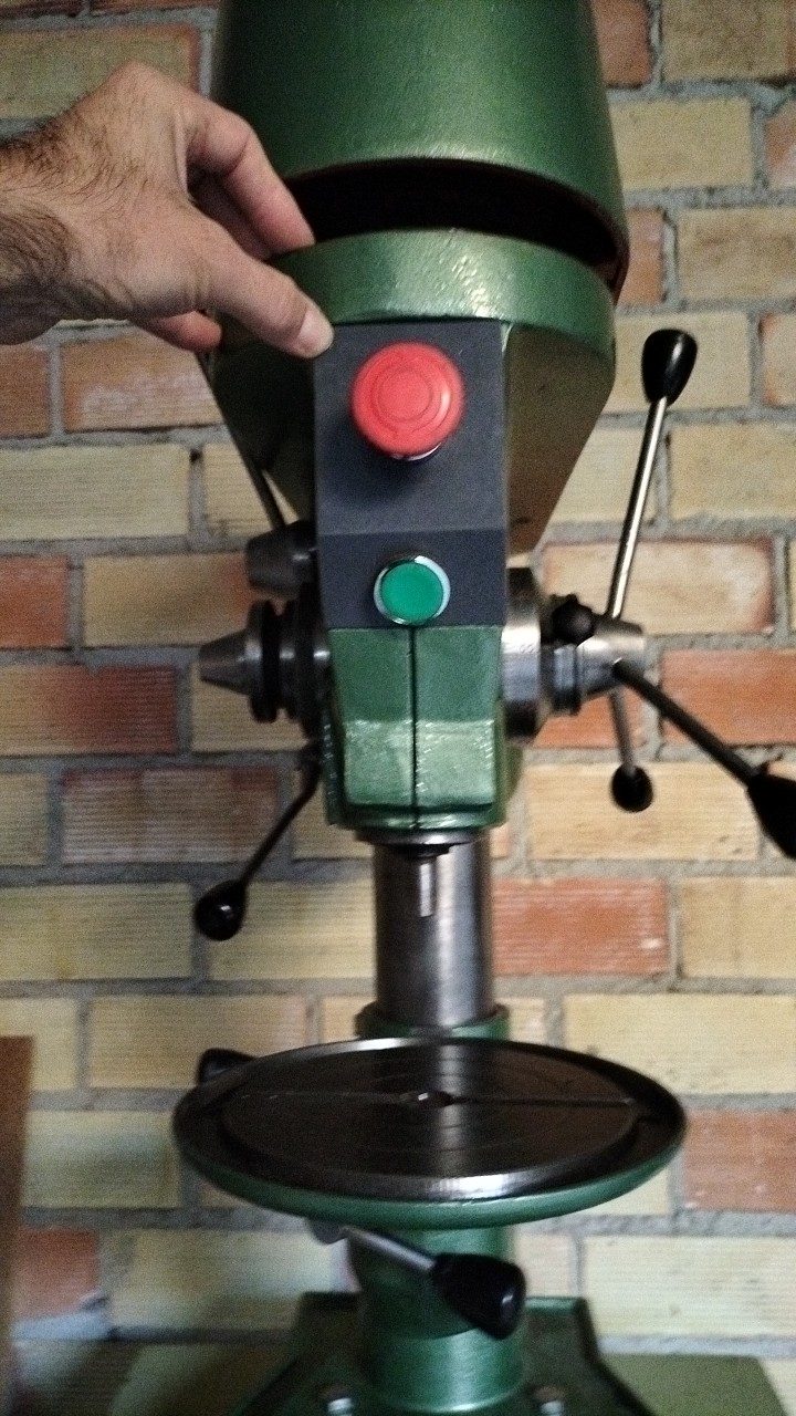

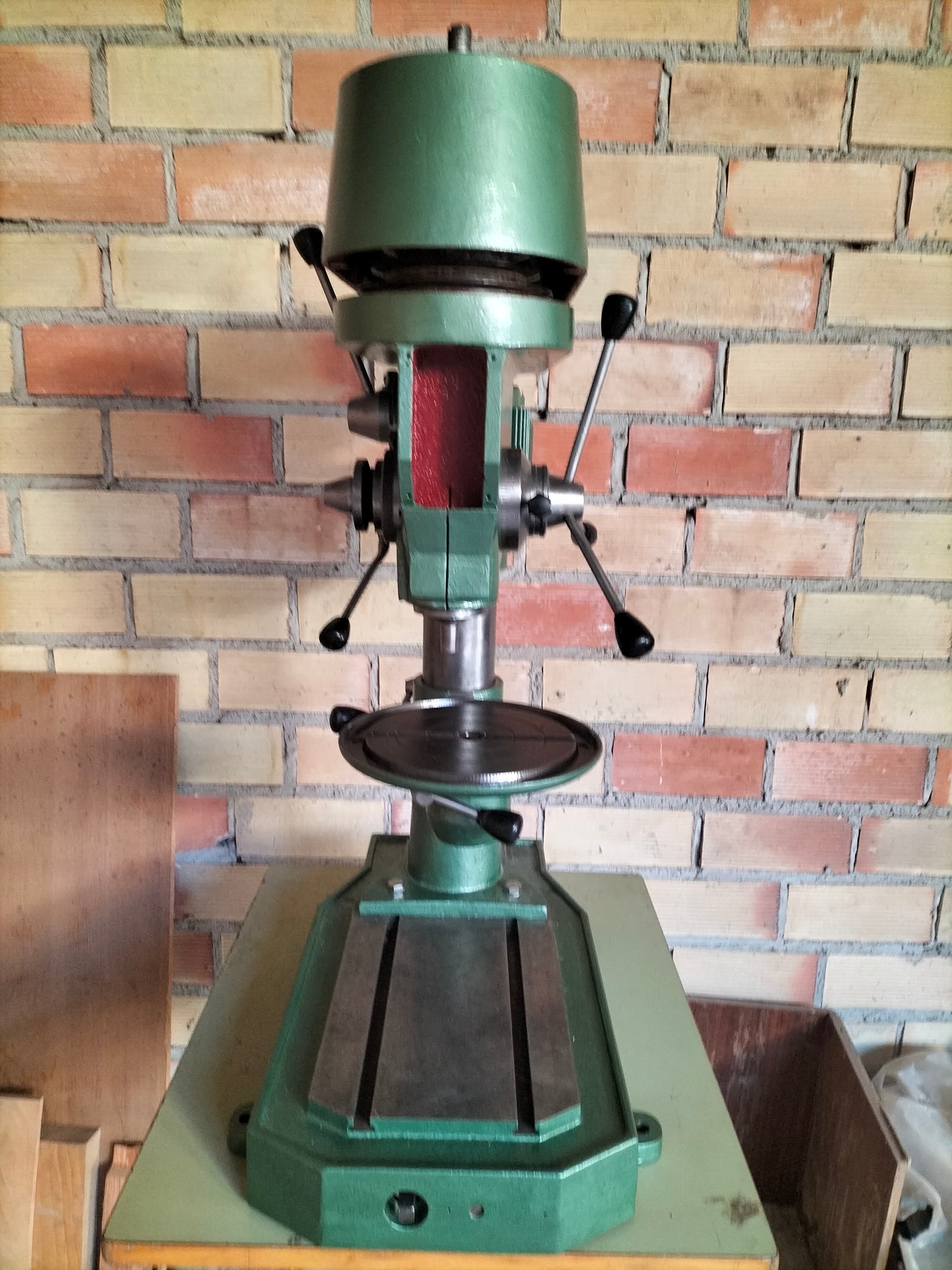

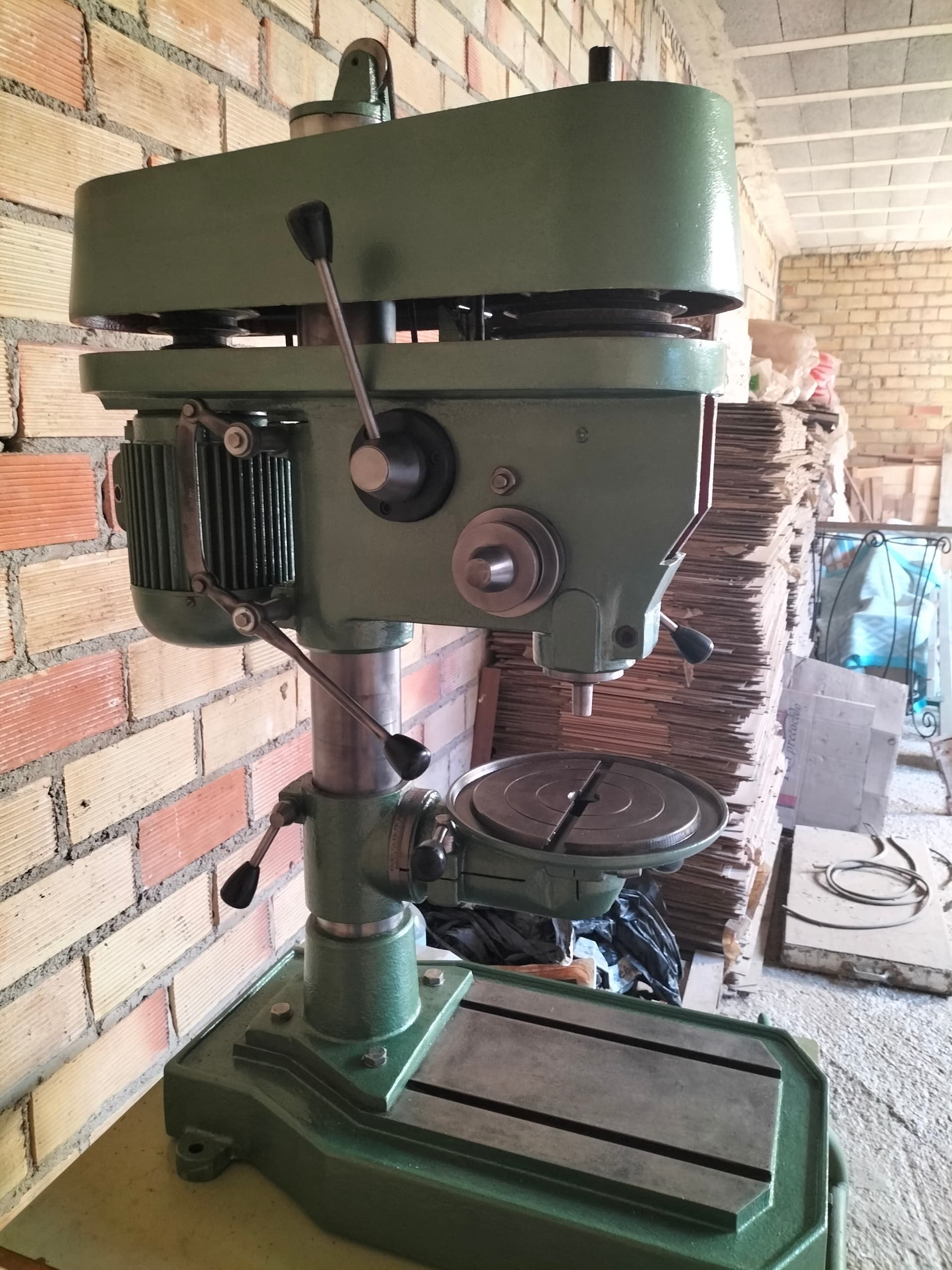

Bueno pues me alegra informaros q el tema pintura y montaje ya está finalizado, ahora ya estoy liado con el cuadro eléctrico con su variador de frecuencia, pero vaya será una cosa sencillita, seguiré informando

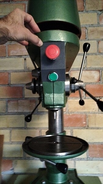

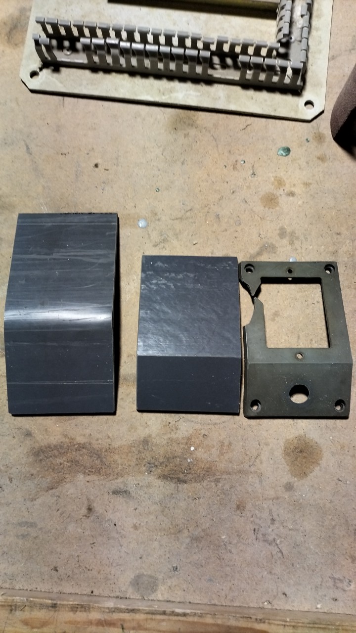

la botonera también la tengo ya hecha, ha sido hecha desde cero, partiendo de un trozo de tubo de PVC

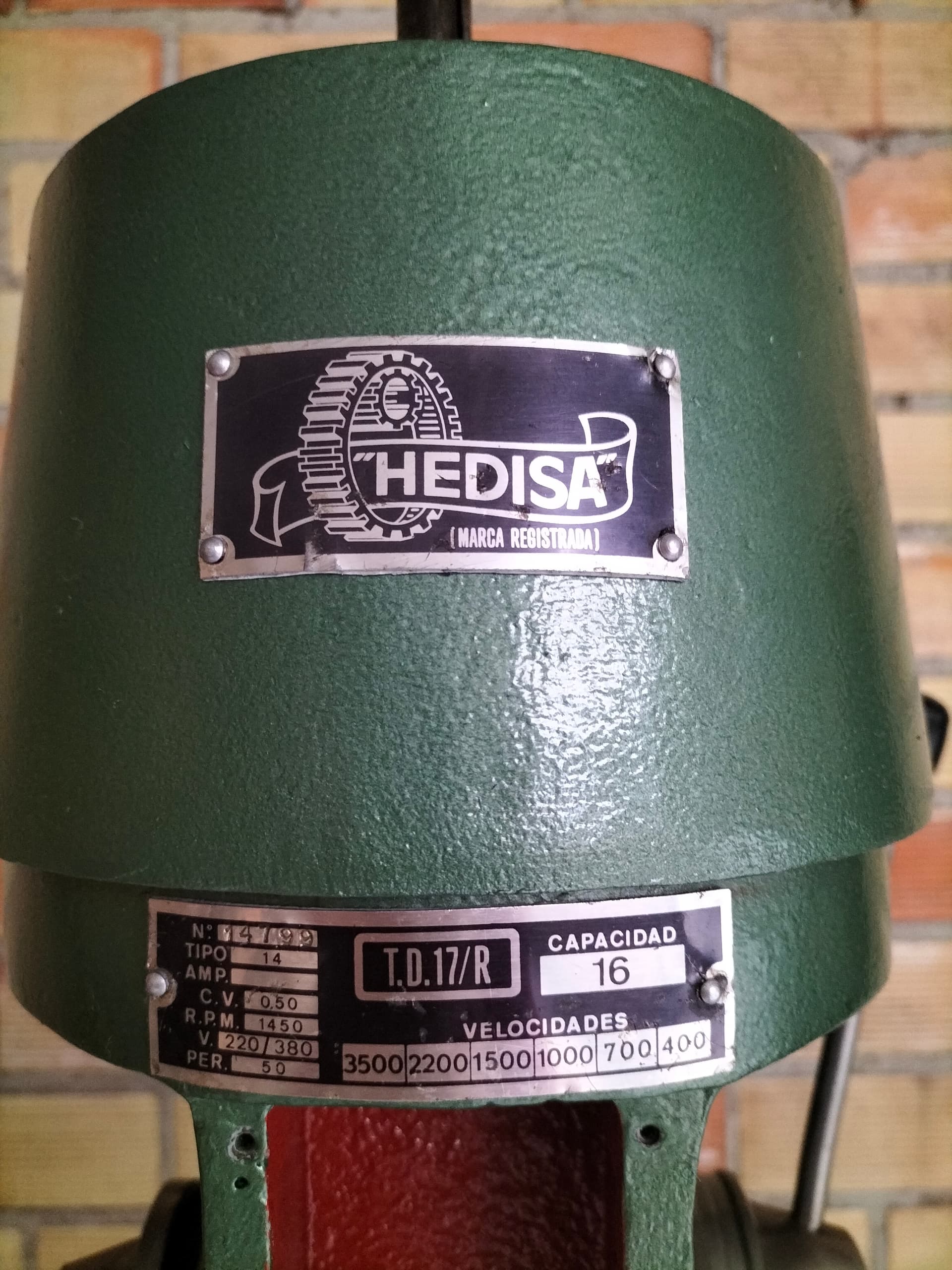

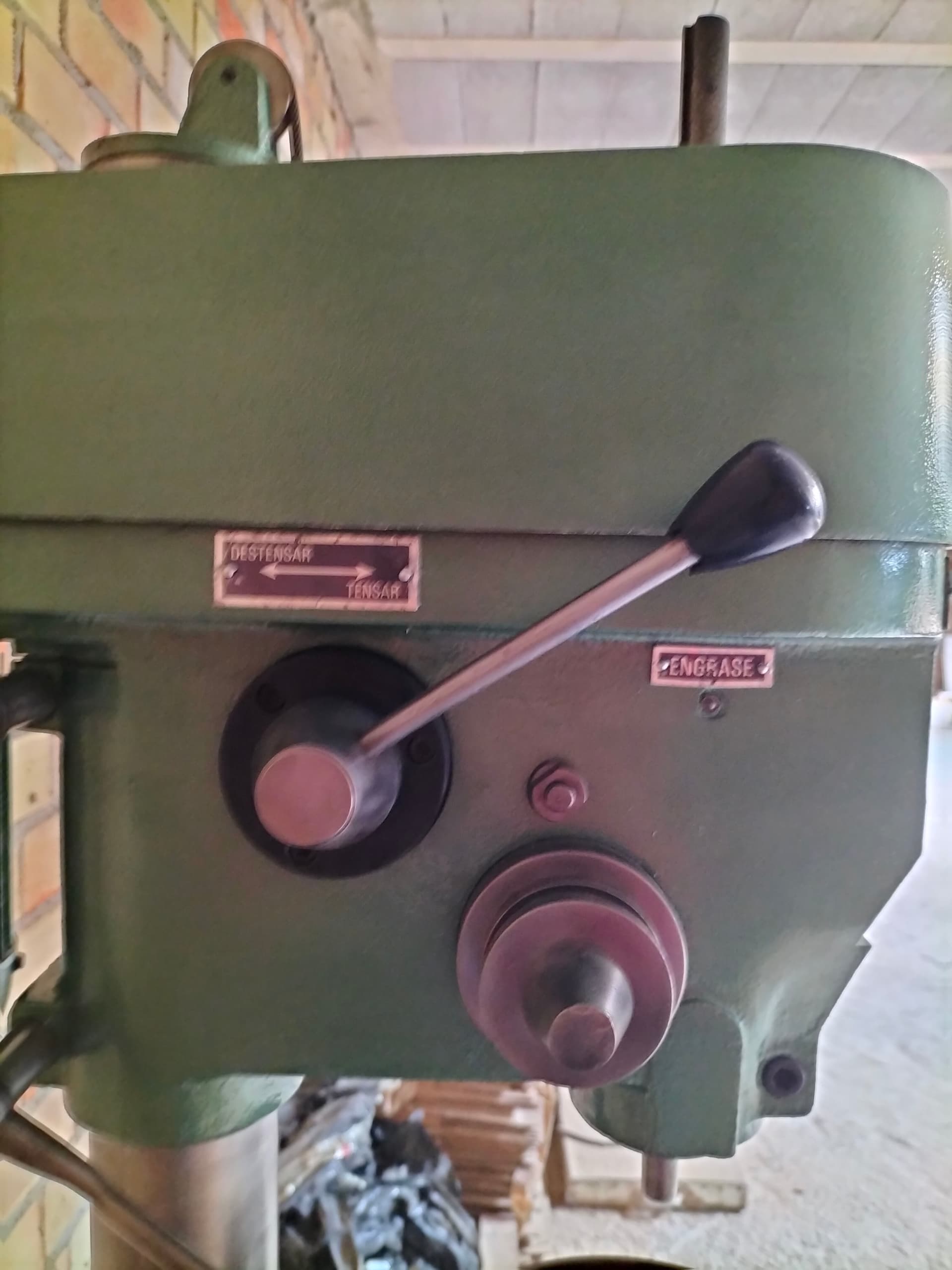

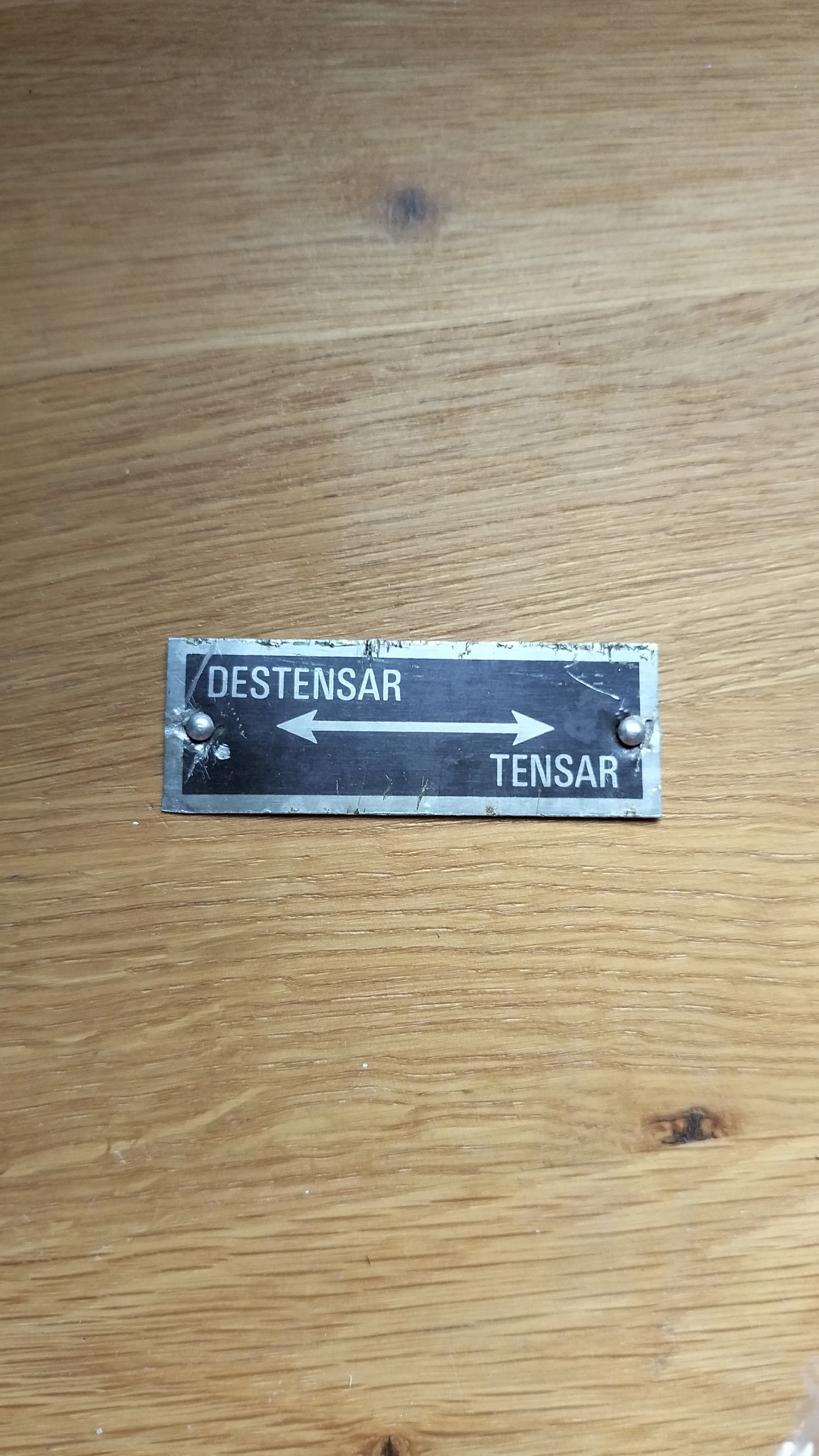

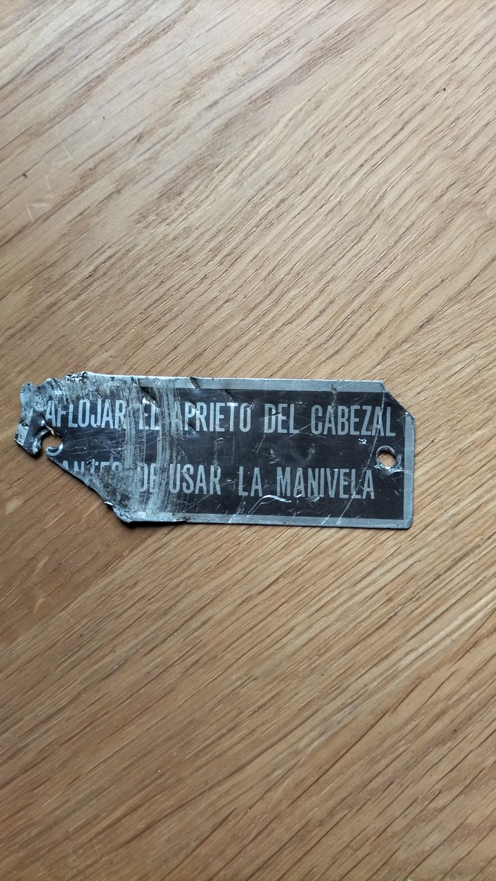

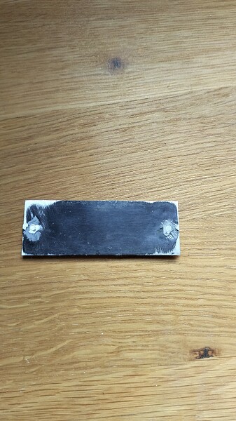

Lo de los letreritos ha sido para hacer un hilo a parte, cuando los intente retirar para quitar la pintura vieja, no podía, estaban muy sujetos, algunos salieron muy dañados, después los pequeños remarches q los sujetaban no pude sacarlos eran de acero, así q opte por limarlos con la dremel y ahora están puestos con cinta de doble cara.

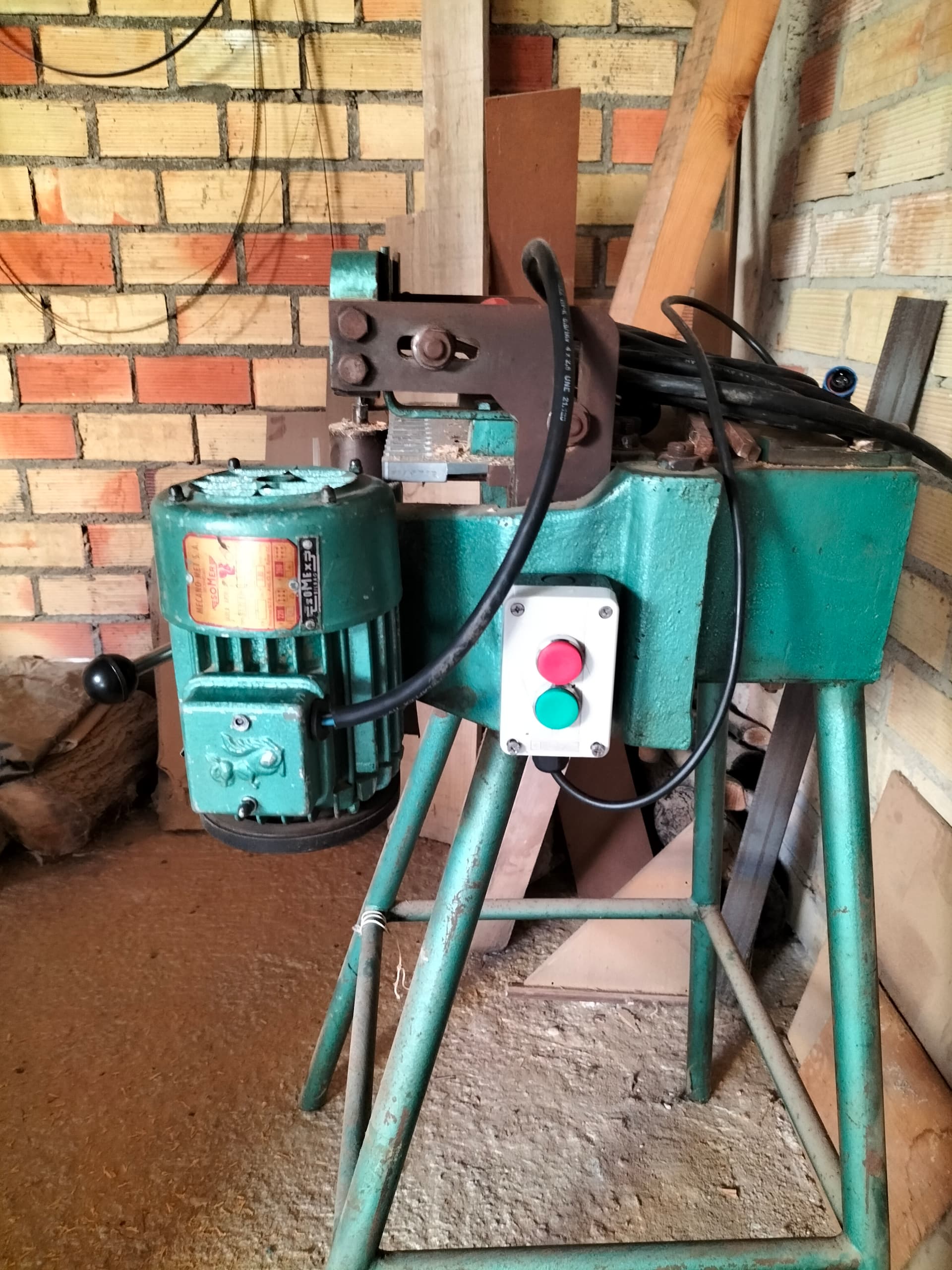

Aprovechando q el Pisuerga pasa por Valladolid le he puesto su instalación eléctrica a la enlazadora y así poder ponerla apunto
La enlazadora y el taladro de columna van a usar el mismo variador
