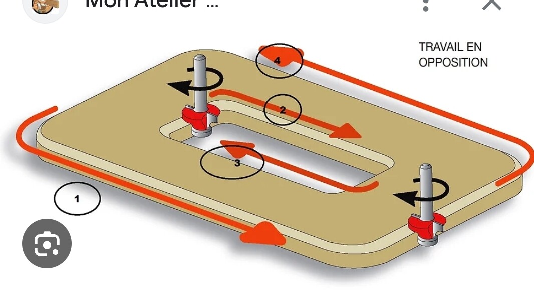

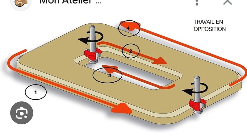

Las fresas giran en el sentido horario visto desde arriba.
Si tienes el corte a la izda y vas alante,estas en opposicion,la fresa entra en la madera, engancha y atrae la maquinaco contra la guia (o el canto si vas con rodamiento).
Si la tienes a la derecha, rebotaria y es casi imposible mantenerla…
En general recuerda que si estas al rededor de una pieza, al exterior tienes que ir en sentido antihorario.
Si estas en el interior, en el sentido horario.
