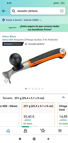

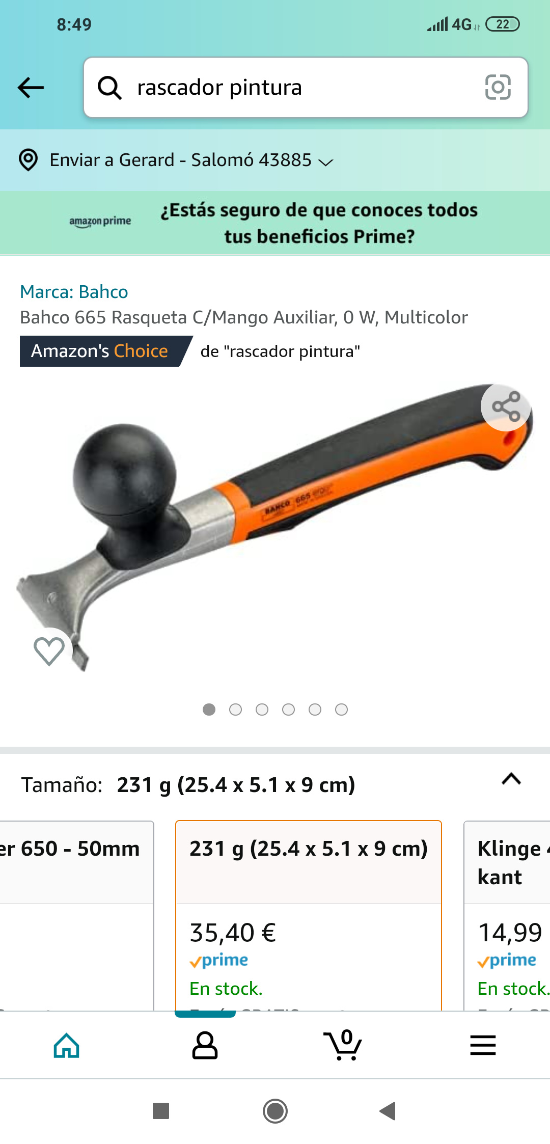

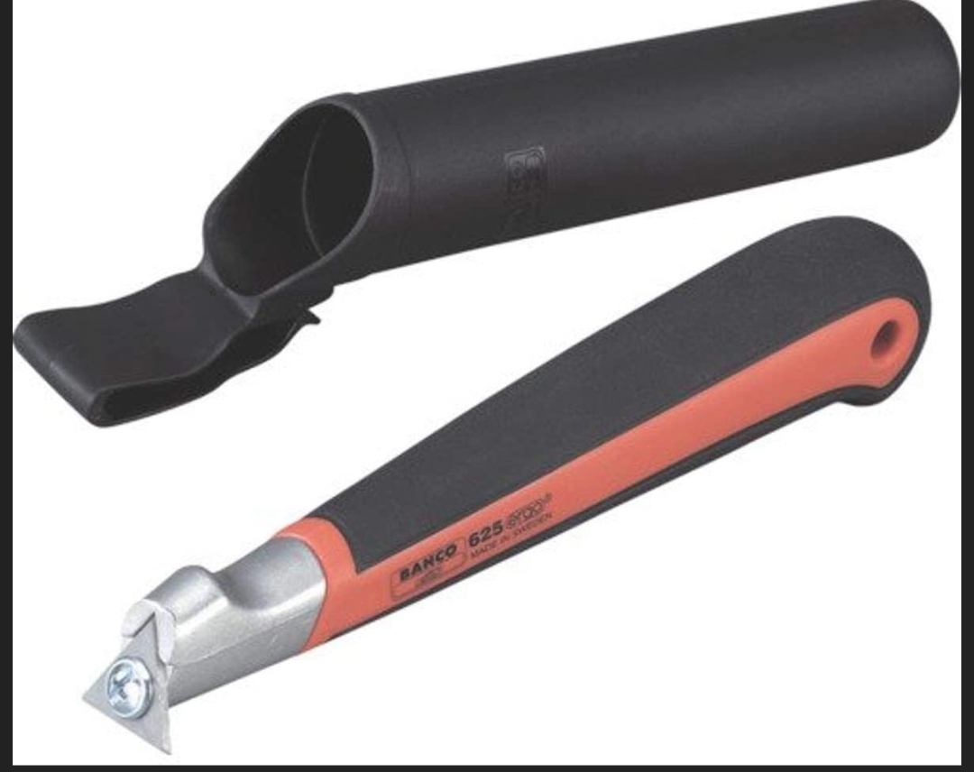

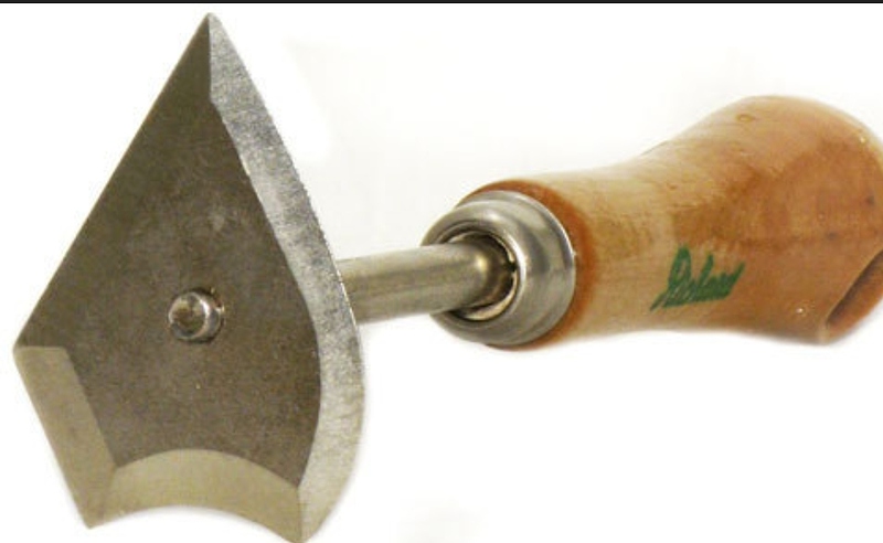

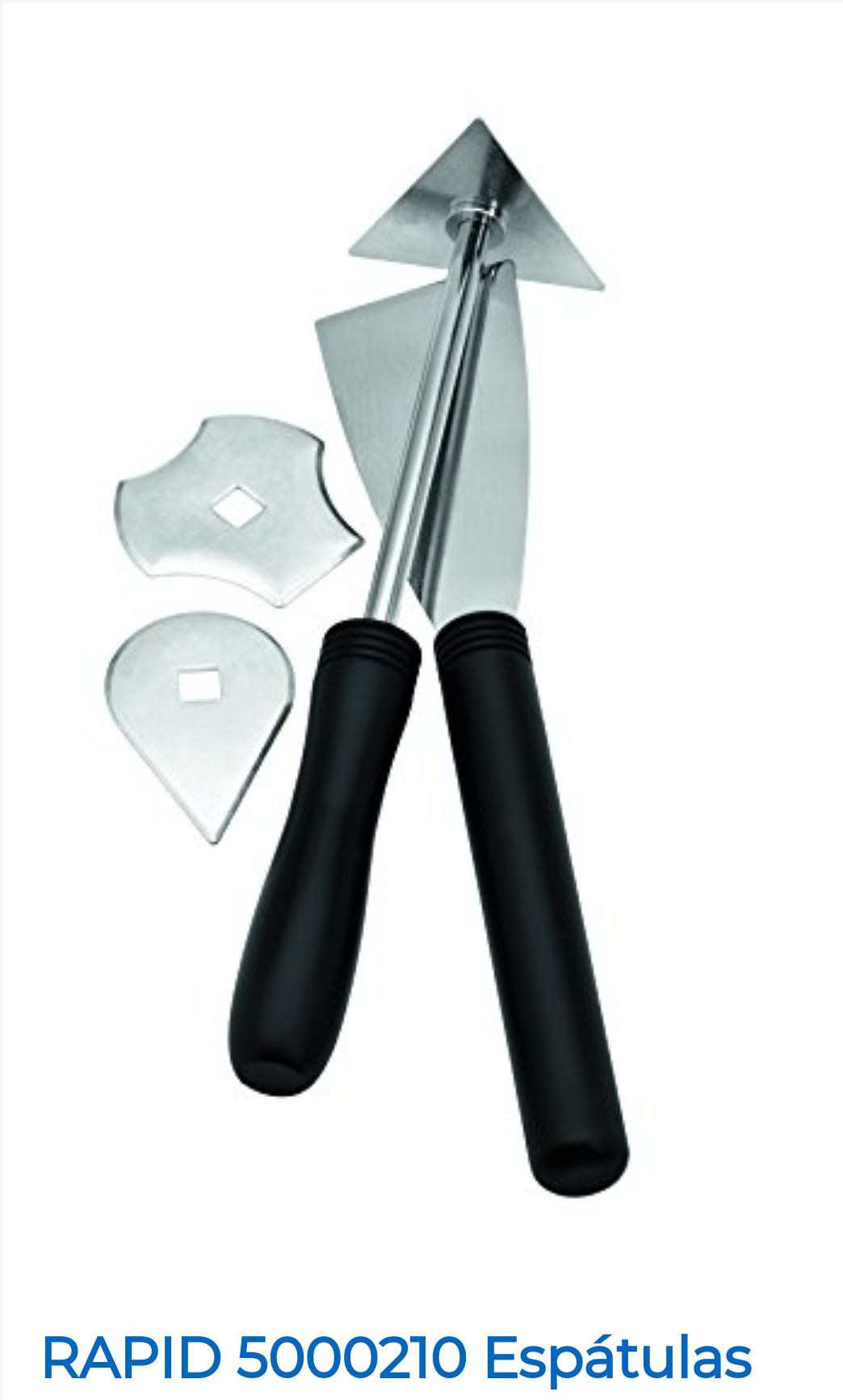

Esta espatula para las molduras donde la has visto? Parece super util para las partes redondeadas!
Esa esquinera tambien la comprare… bahco hace buenas herramientas!
[/quote]
En mi caja de herramientas.
Decapé unos cuantos muebles en los 70 y 80.
Es lo que usaban, y usan, los anticuarios.

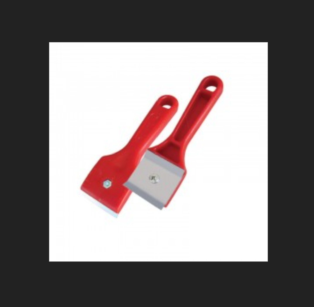

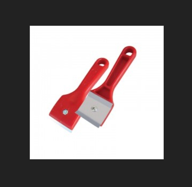

Tenía esta y una como una espatula pero doblada, no creo que sea de bahco.
Para la foto pregunté “grattoir décaper” a gogol.
Tipo este,que tiene que ser un coñazo quitar, cambiar las cuchillas.
Si compras la de bahco que sea con bola,sesujeta y se trabaja 1000 veces mejor con las dos manos

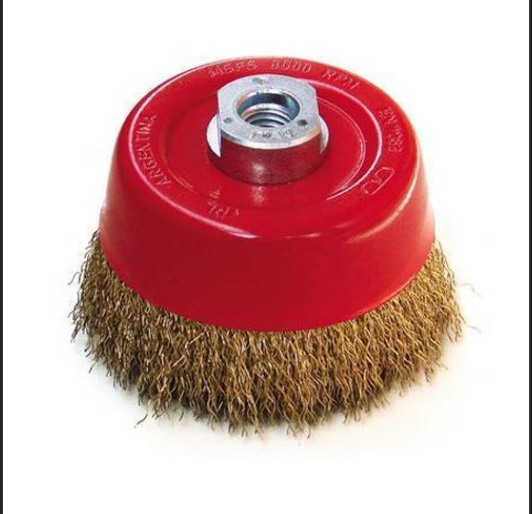

.[quote=“Gerof, post:12, topic:21442”]
uno para taladro porque puedes variar la velocidad y asi no comera tanto!
[/quote]
Eso fijo, casi seguro que no come nada, que no encuentres la postura, y que fuerzes en el rodamiento del taladró.
