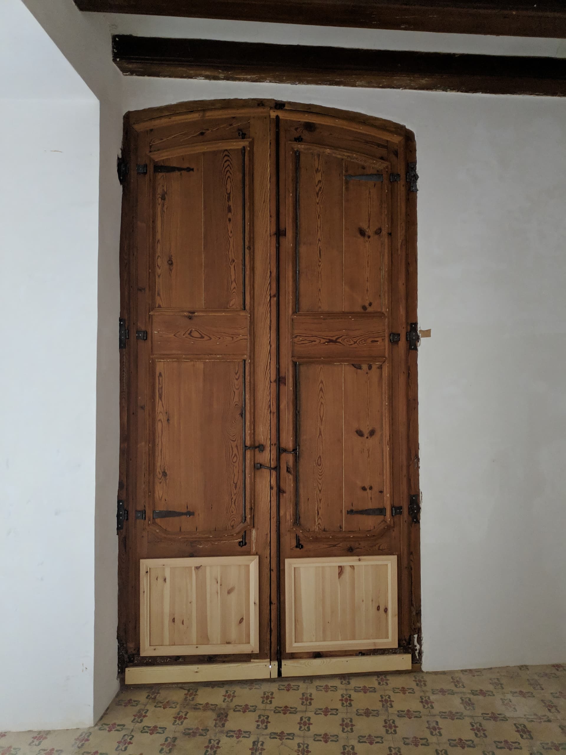

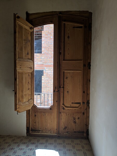

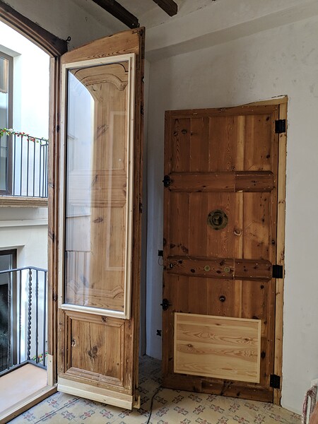

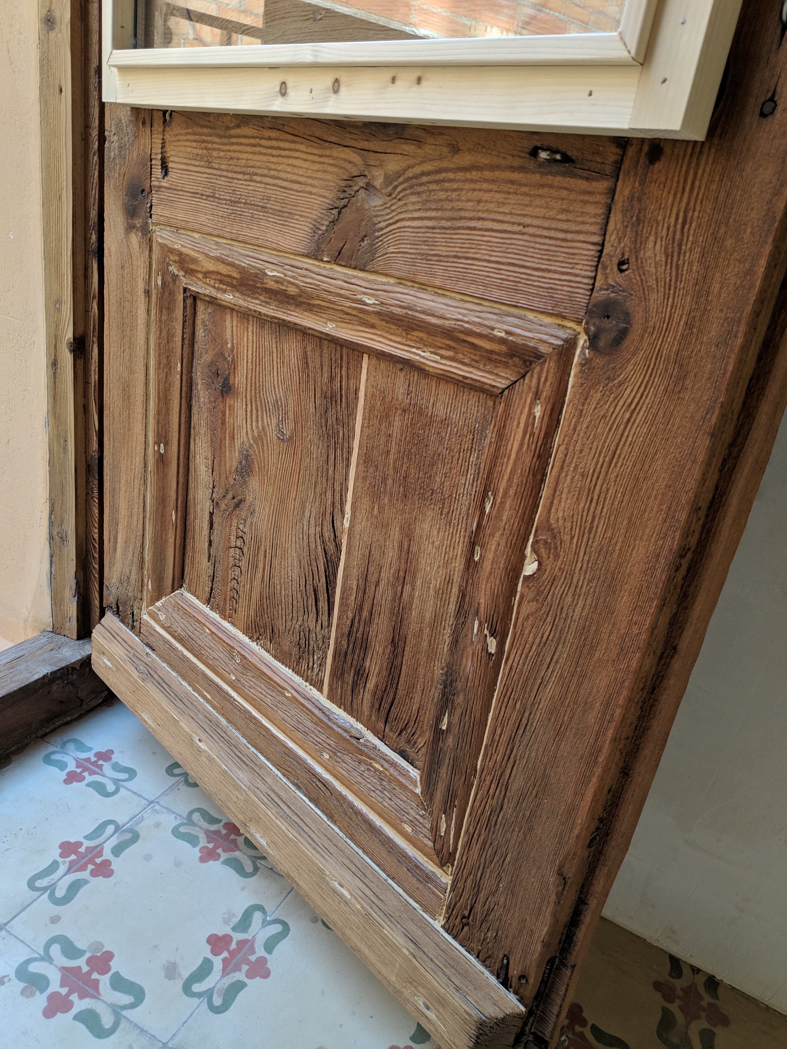

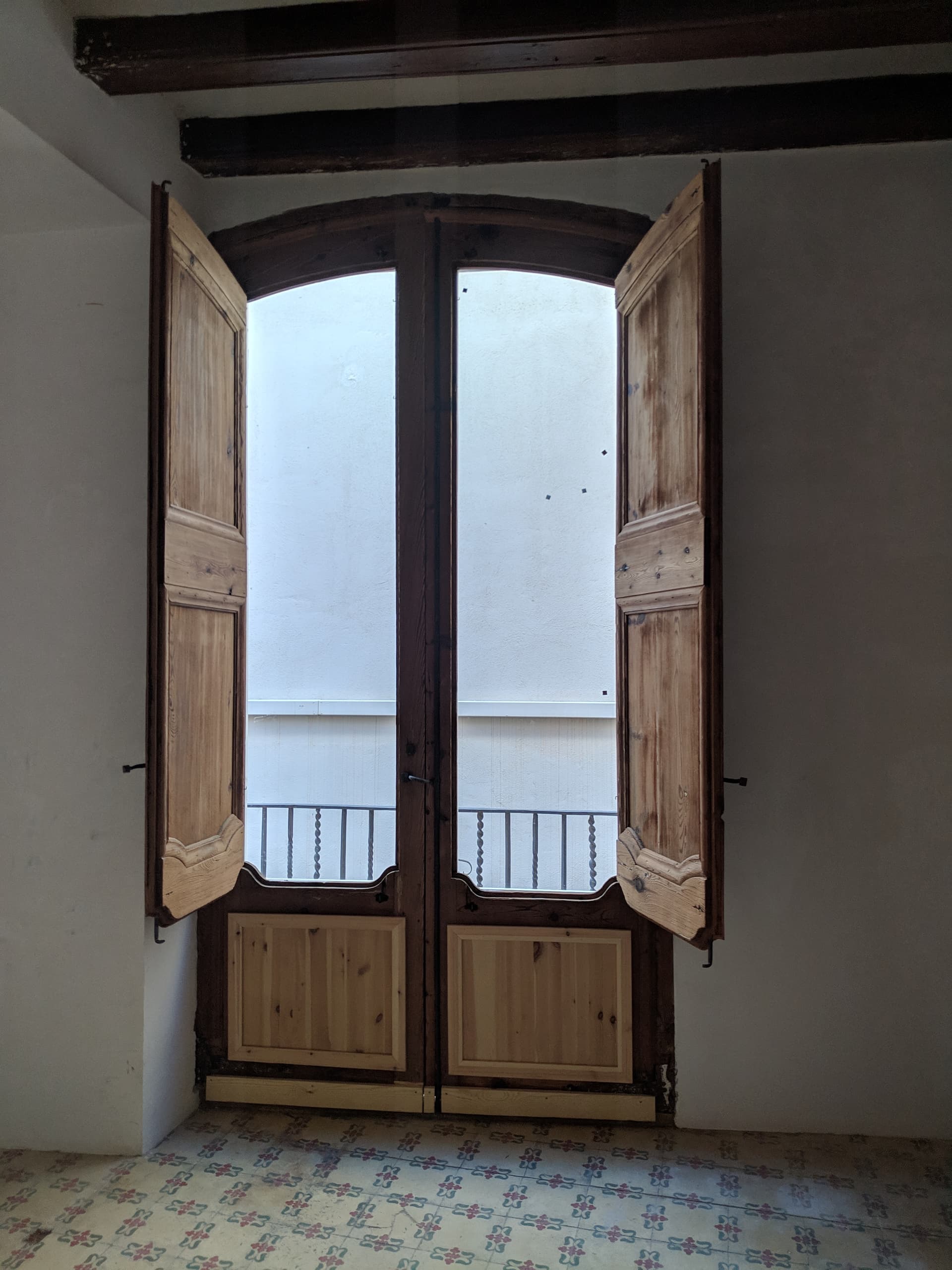

Buenos dias! Hace unas semanas terminé el proyecto. Como muchos deciais por aqui he perdido bastante dinero y he tenido que hacer muchas horas extras en otros trabajos para poder llegar a fin de mes pero el resultado ha quedado guay.
Mucho trabajo y una locura, pero al final aqui podeis ver una pincelada de como quedó.
Las partes substituidas quedan en color claro ya que al cliente le gustó asi, a mi tambien me gusta, no esconder el cambio.
