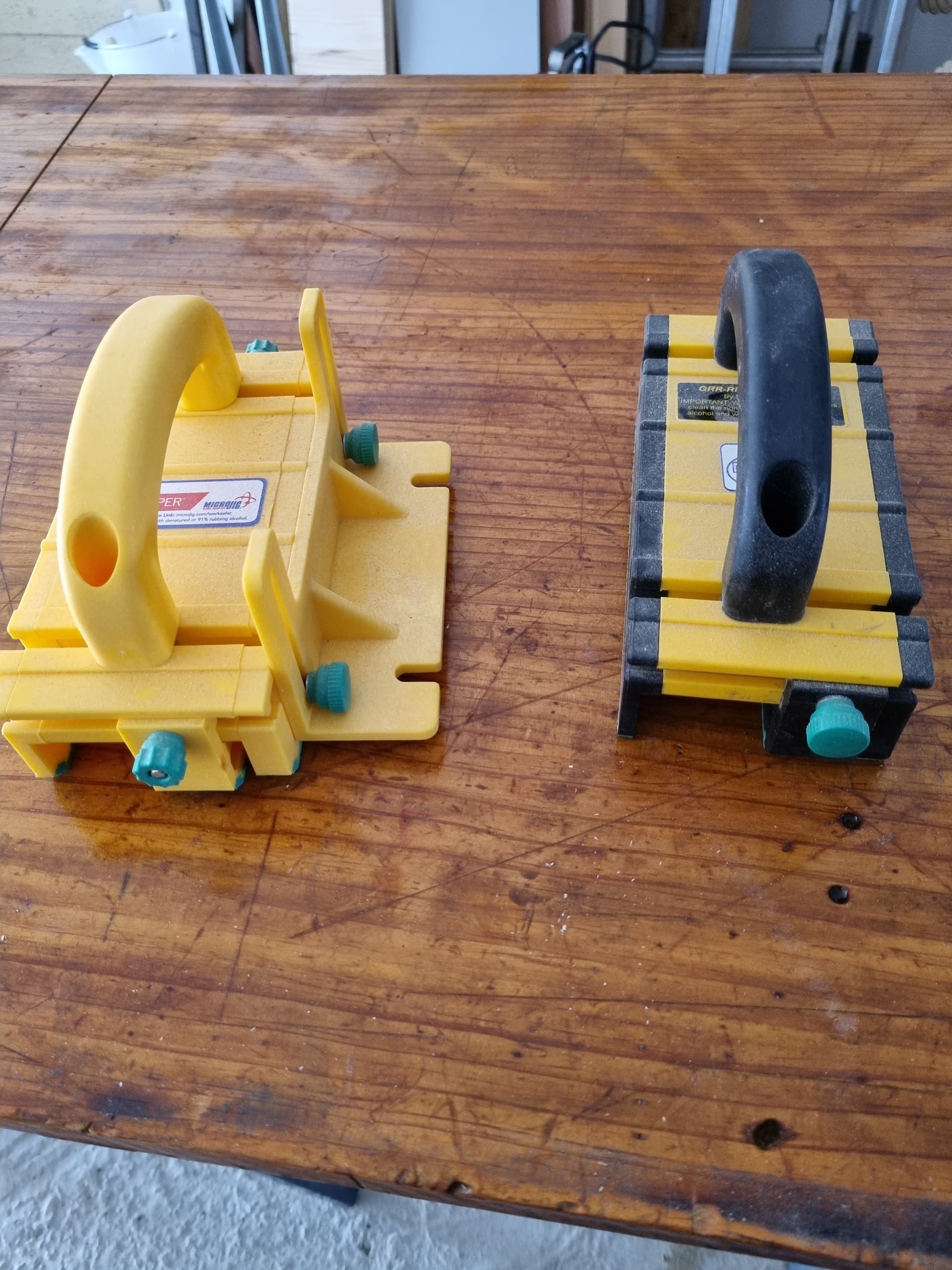

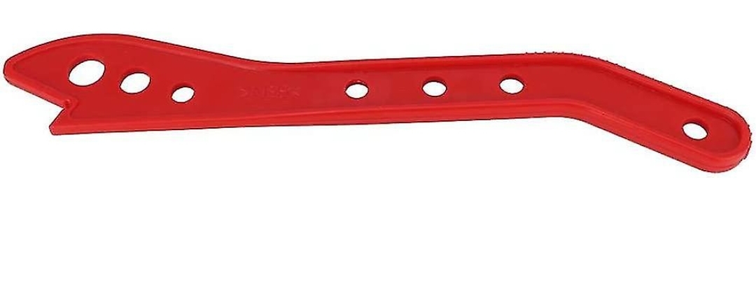

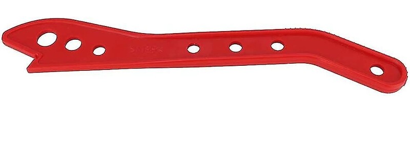

Ayer cortando un bastoncillo, de una tabla no muy ancha , se quedo durante un momento atascado y lo empujé con el típico empujador tipo este .
Y salió disparado y un poco quemado.

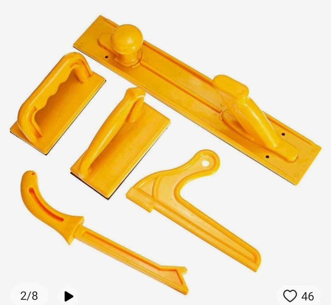

Era uno como este

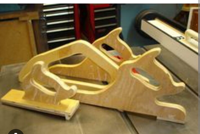

De este tipo tengo varios de plástico y hechos von tablillas , de sommier, de una de un store que hubiera sido el apropiado.
Pero para empujar el otro lado no me van, no permiten mantener un presion firme.
Y para tupi o fresadora de mesa, tampoco valen
Pensaba hacer o comprar algo, hay miles y me gustaría conocer vuestras opiniones.

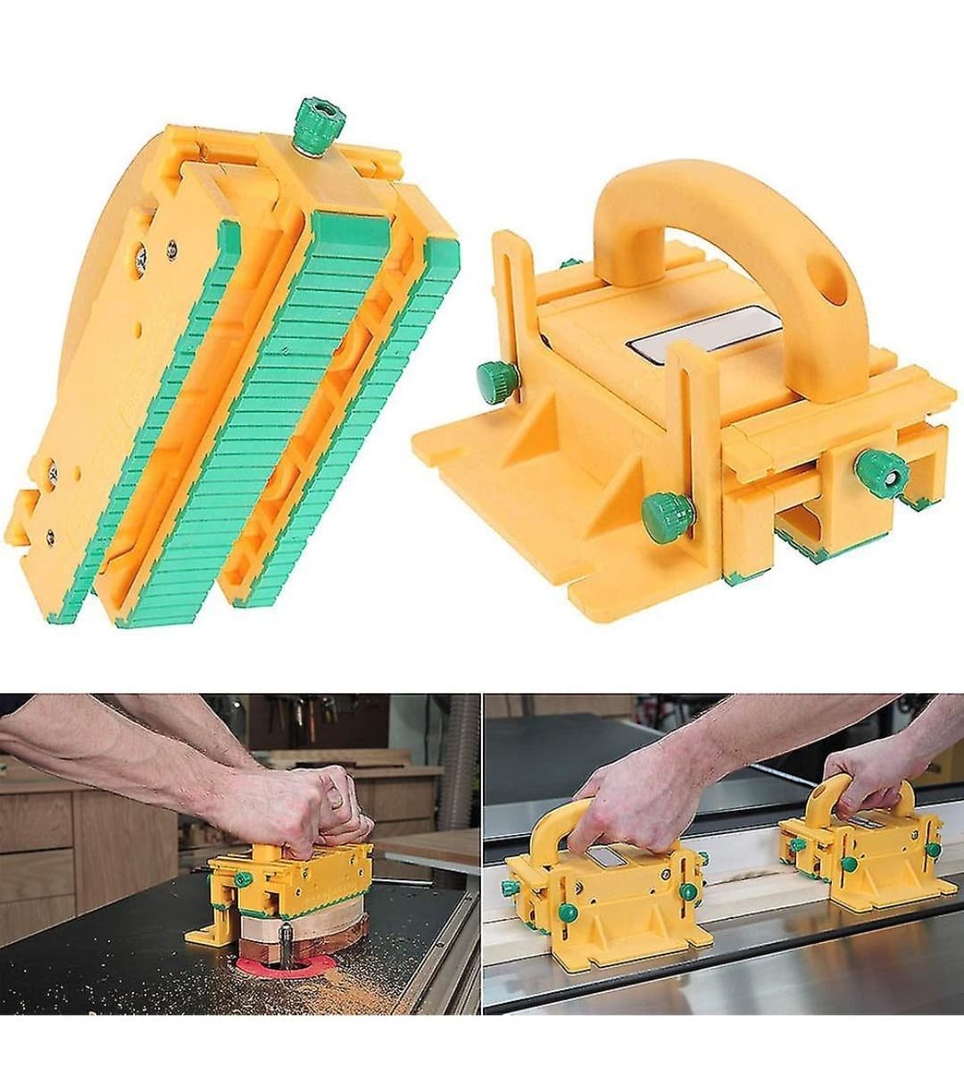

Hay este , me parece armatroste y necesitando buena base de apoyo, que es cuando menos se necesitan. Pero igual estoy equivocado
Estos que parecen de juguete.

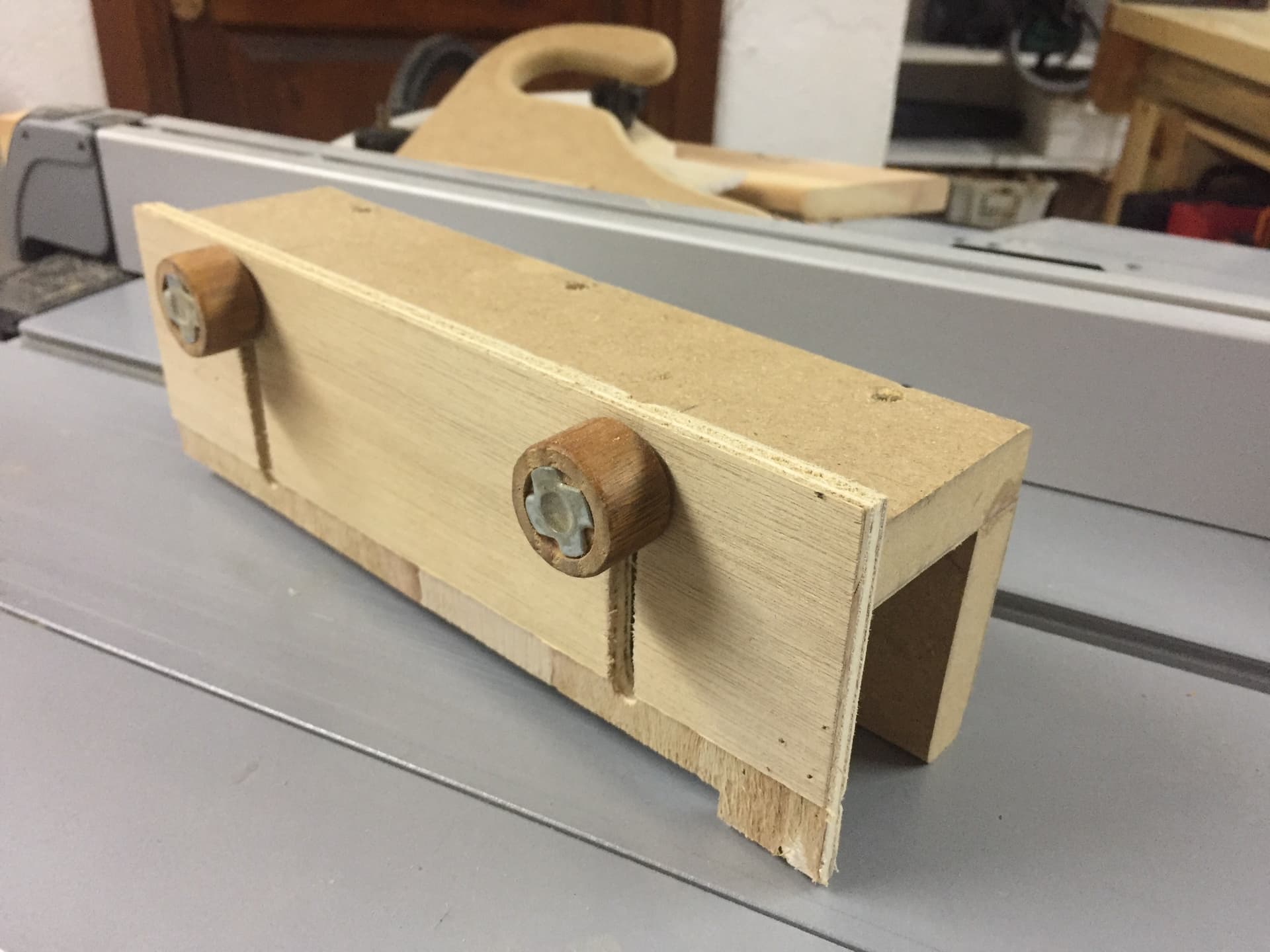

Los mismos en madera, que me gustarian mas
Porque el plástico…baah…
Resbala, rompe, es feo…
En fin, tengo una preferencia por hacerlo, pero si se hace rápido.
La putada es que esta semana pasada, limpiando, tiré una garlopa de encina rota a la mita y algo torcida, pero con el mango incrustado y pegado.
De alli sacaba uno de 7 o 8 cm, tipo el primero

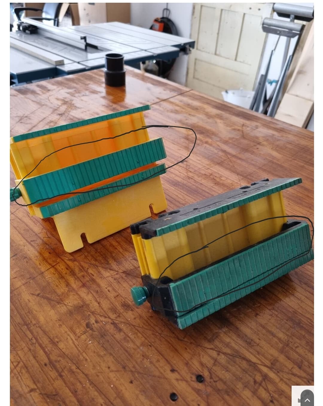

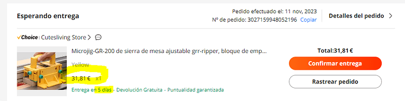

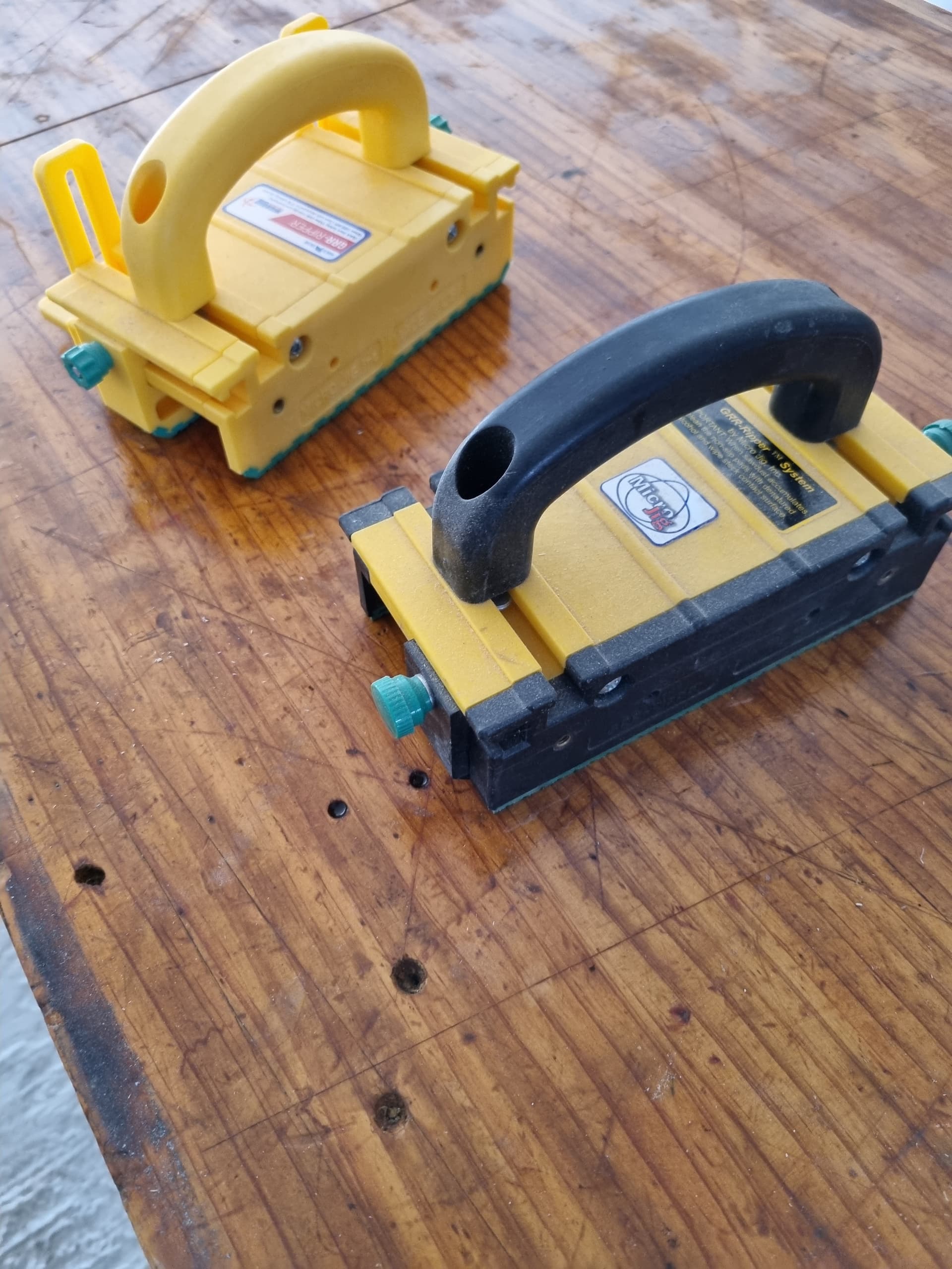

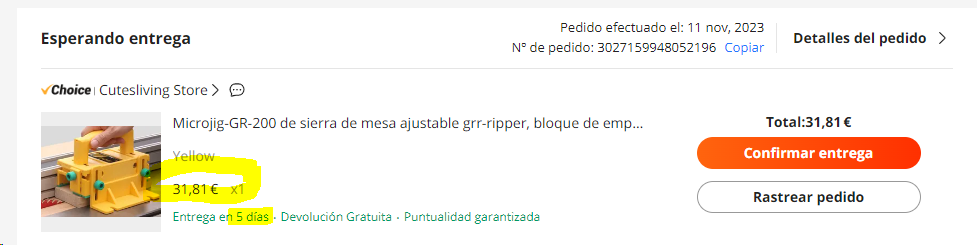

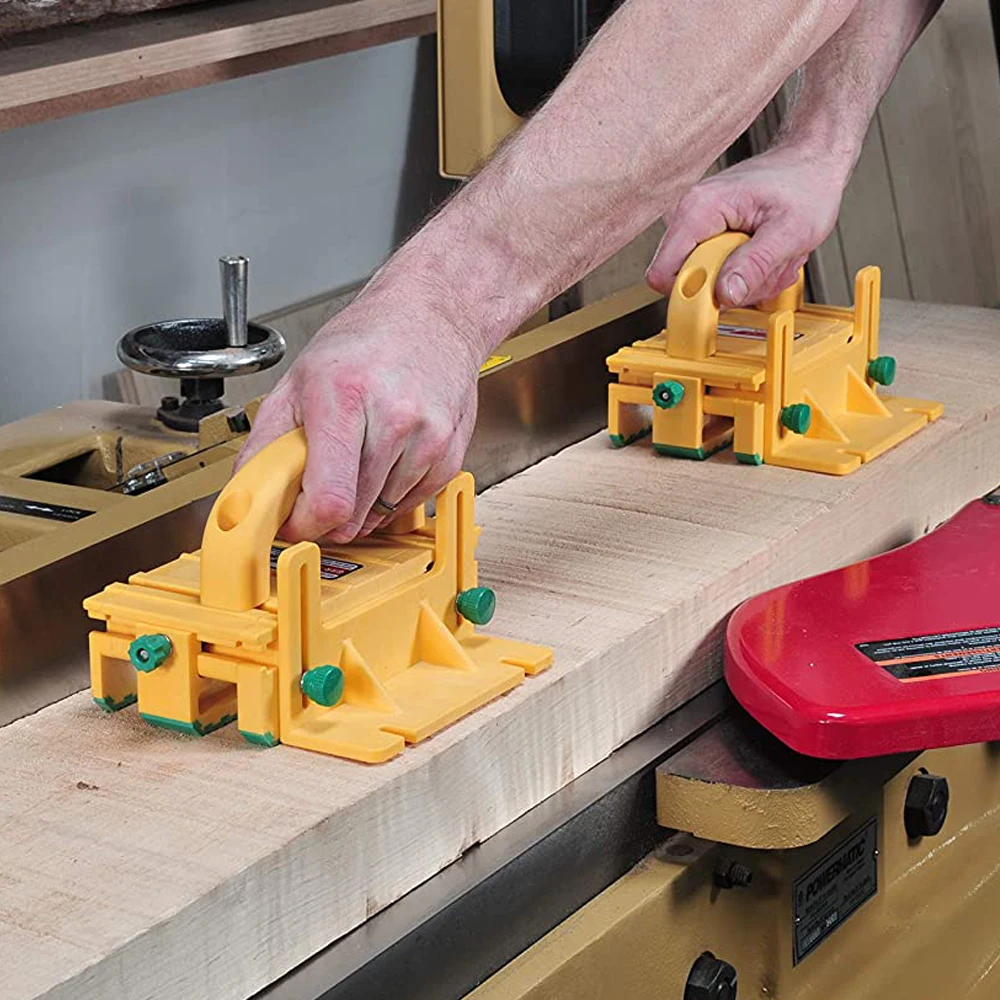

a mi me llego la semana pasada el que tiene la base verde y tiene muy buena pinta, es robusto, pesa, la base se agarra bien y se le ve seguro, a falta de probarlo diría que es una buena opción, 30€ en el black f.
coñe, 30€ es un muy buen precio!!! lo tengo en seguimiento y de 60 no baja (o no hablamos del mismo modelo), puedes poner el enlace, por favor??
Gracias!!
en 5 dias en casa

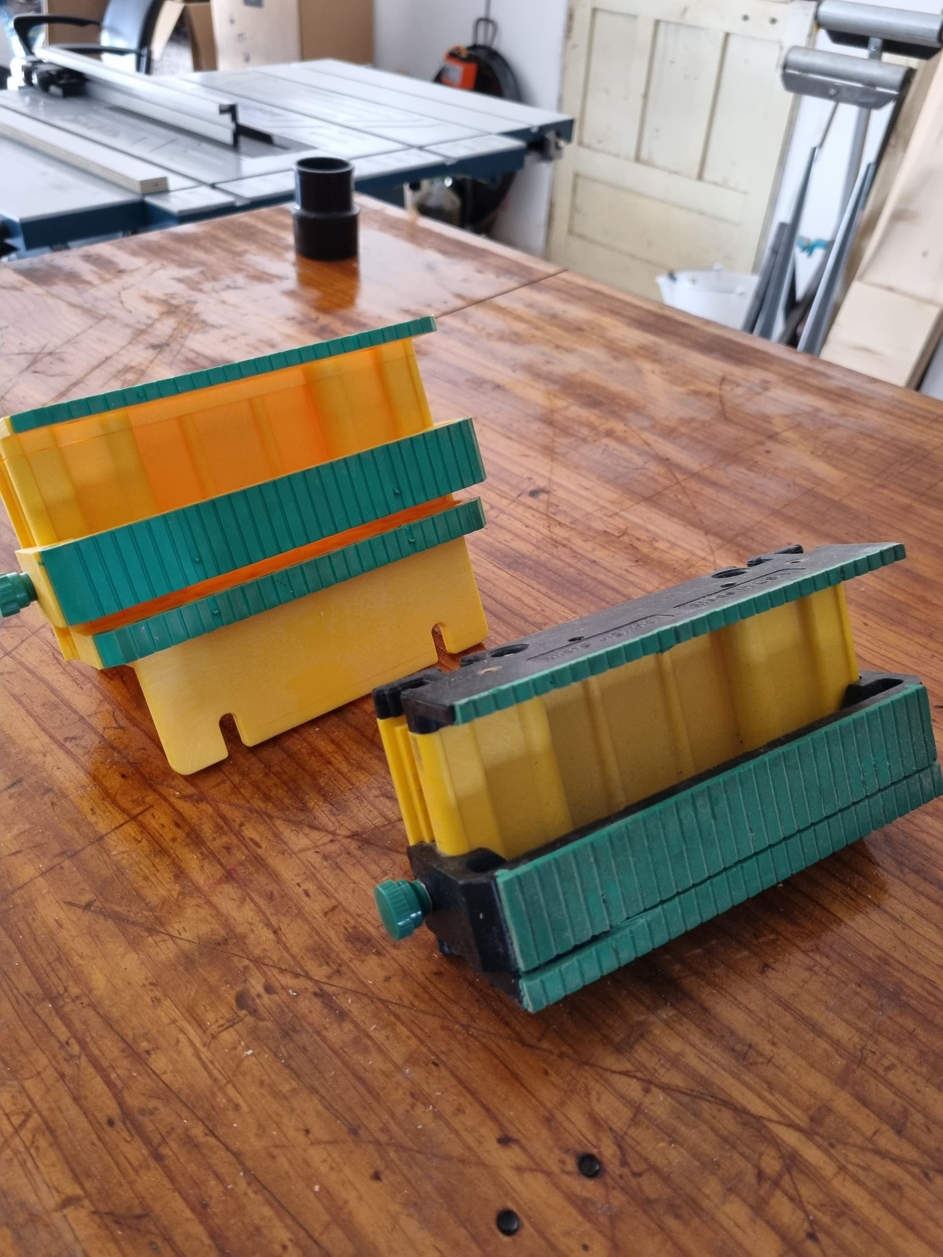

Yo tengo el tercero del medio y por el tamaño la mano queda tan cerca de la hoja que no me he atrevido a usarlo.
Dinero (poco) tirado digno de mejor causa.
Yo lo que le veo, es la base ancha.
Por ejemplo:
Un tablon de 20 cm que quieres hacer tablillas para un estore, de 6 mm.
Al principio, muy bien.
Pero cuando quedan 6, 5, 4 …cm ?
Se puede hacer al reves (lam8na a la uzda para que salga libre, pero entonces ne se si se necesita esto
Por eso pregunto, si alguien lo usa, si es realmente bueno.

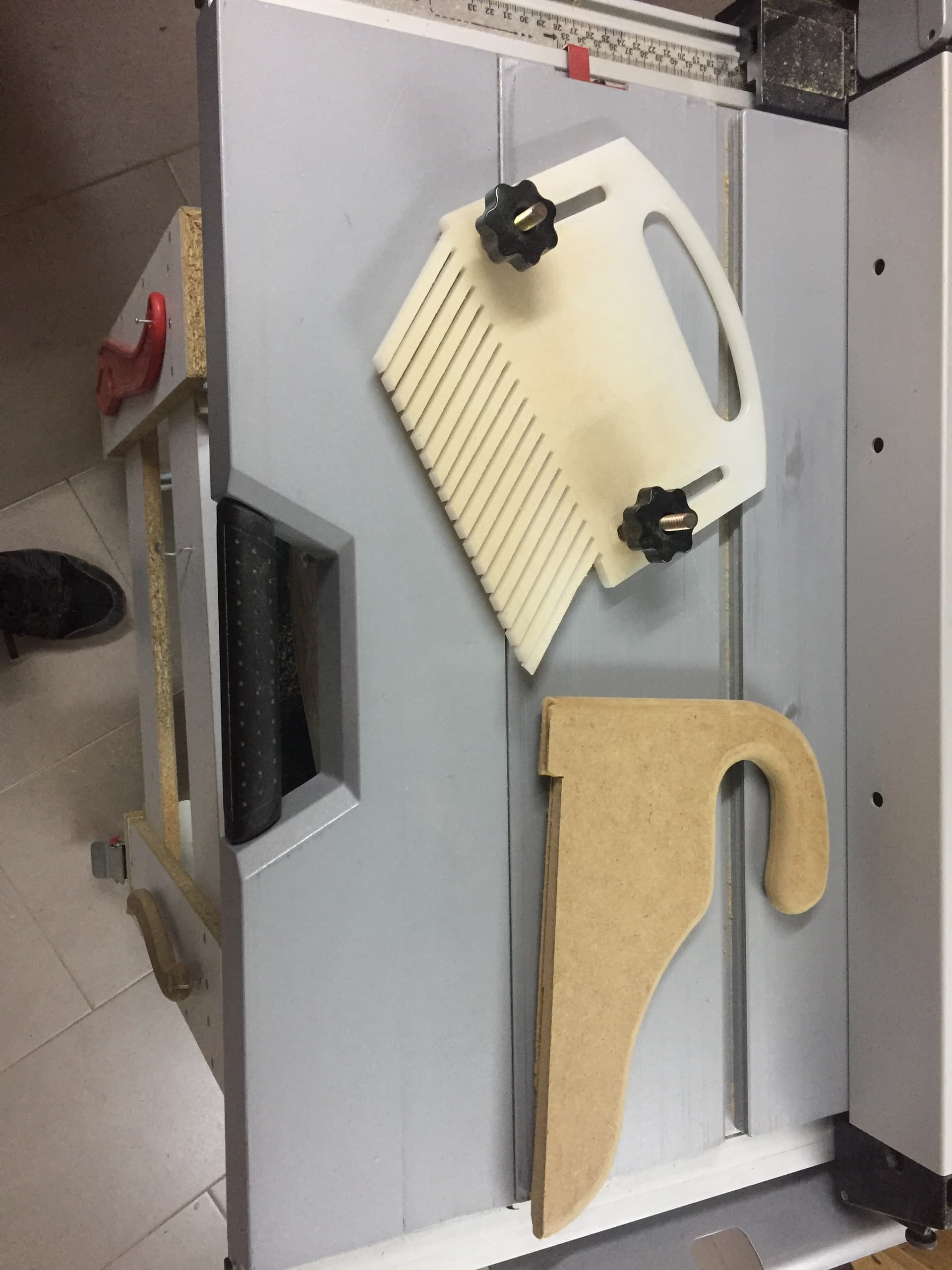

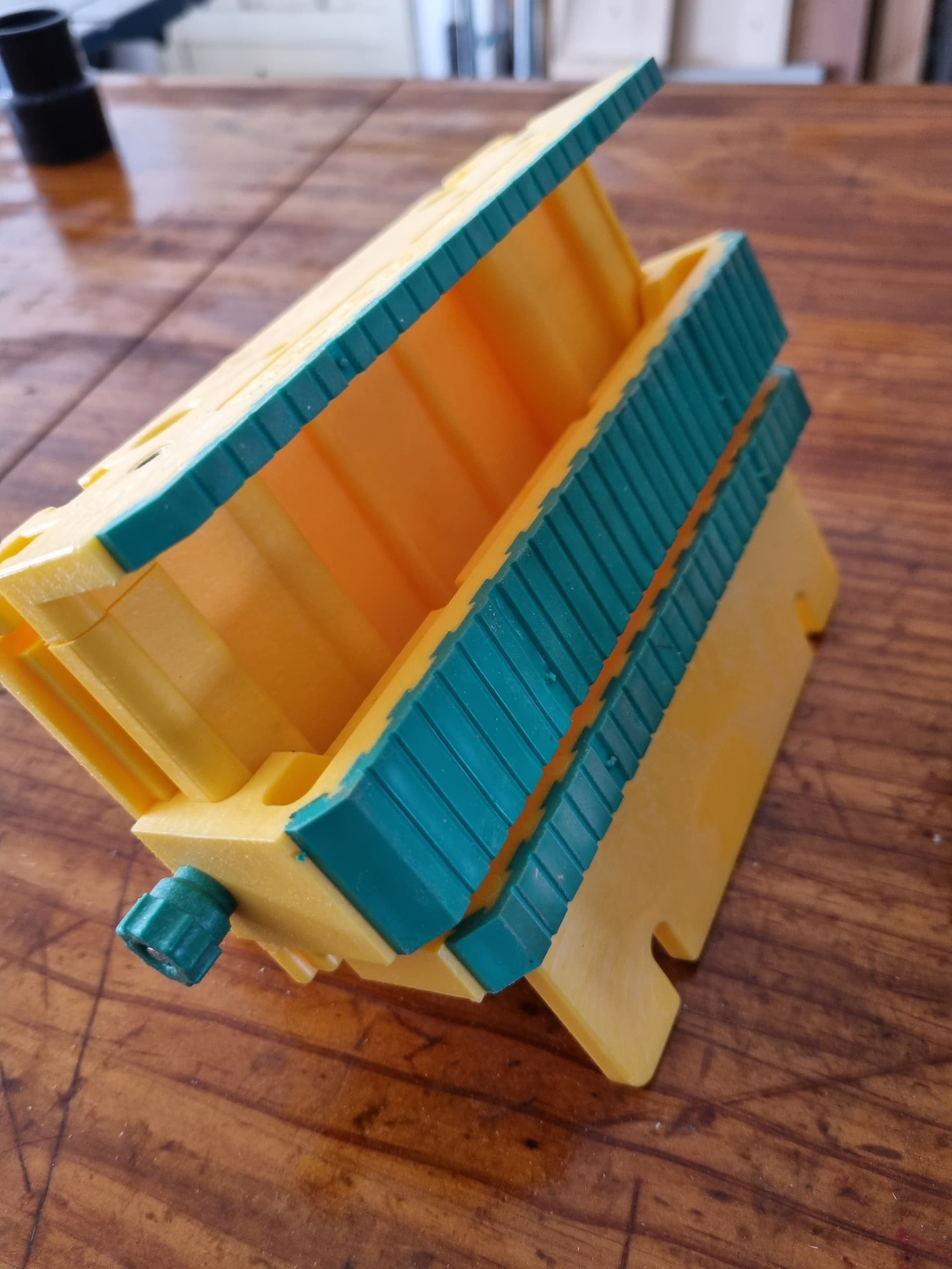

Yo tengo estos y la verdad que van bien, cuando la pieza es estrecha el truco esta en deslizar la parte movil ancha hacia el lado contrario y asi se obtiene mas base de apoyo.
Muchas veces supongo que es la sensacion de inseguridad, lo que nos hace dudar
Gracias.
No entiendo muy bien.
La parte ancha se mueve?
Con que hacemos presión, lo ancho o lo estrecho?
Si
la parte marcada se mueve a derecha izquierda para dar mas apoyo en un lado u otro

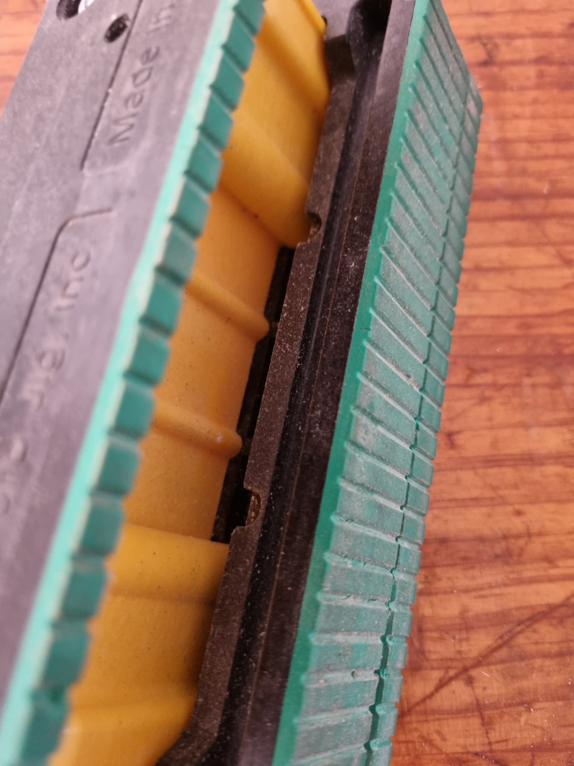

Polvo y humedad fijo.
No era mío
Estaba en un baul, con otras cosas y había algo de moho abajo, y este tenía la base como hinchada y convexa tipo teja.
Al querer quitar la cuña, empezó a abrir.
Miré para la empuñadura pero al estar la parte de arriba sana ,estaba bien pegado .
Lo tiré para leña…

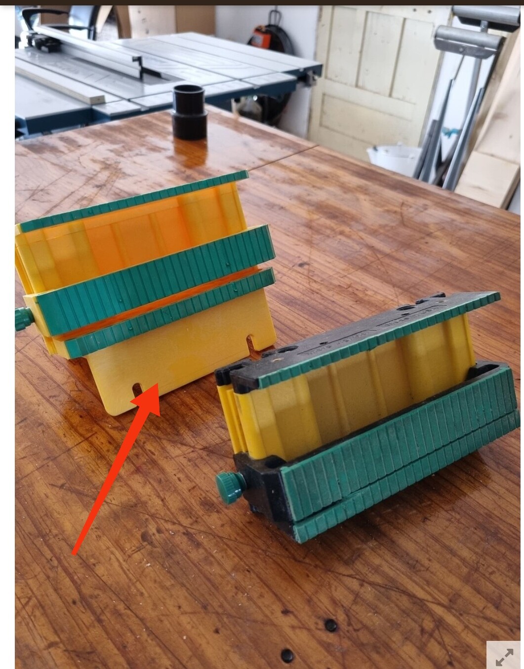

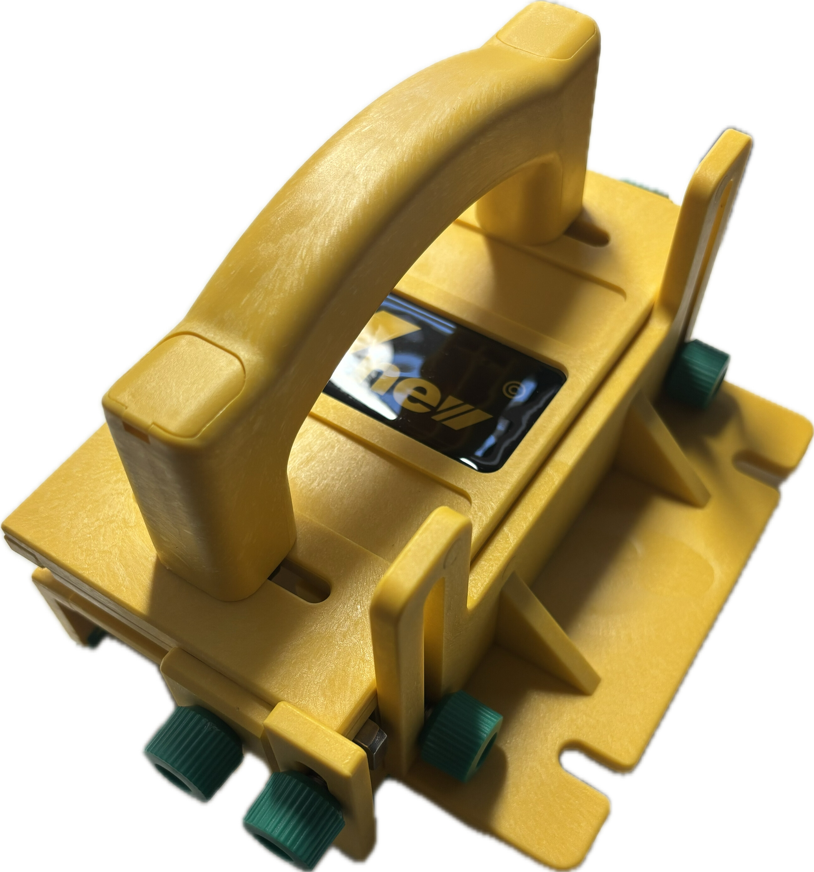

Pero,se pasa como “a caballo” encima de la cuchilla??
Y esta amarilla que sube y baja :thinking::thinking:.
Esa es para apoyar en la base de la maquina, cuándo la pieza es alta.
Pasa por un lado
A ver si asi lo ves mejor

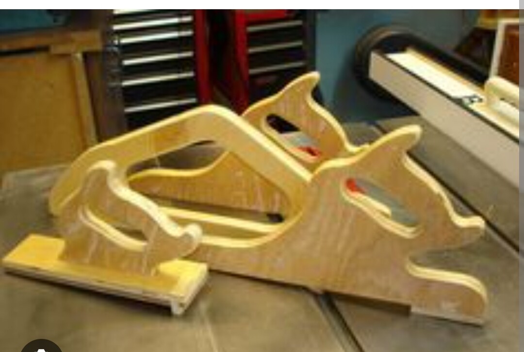

Y para la sierra de mesa, yo lo que puse en su día, no necesito nada más.
https://www.foromadera.com/t/los-empujadores-que-utilizamos/22425/42?u=brico
Otra cosa sería para mesa fresadora, que lo veo más útil ese armatoste

Es lo que llamaba “a caballo”.
No sé como se dice en castellano.
Cuando se pasa encima de algo apoyandose de un lado y del otro .
Bien.
Igual encargo uno.
Pero para piezas finas, para, que no queden prisoneras entra guia y cuchillas:
