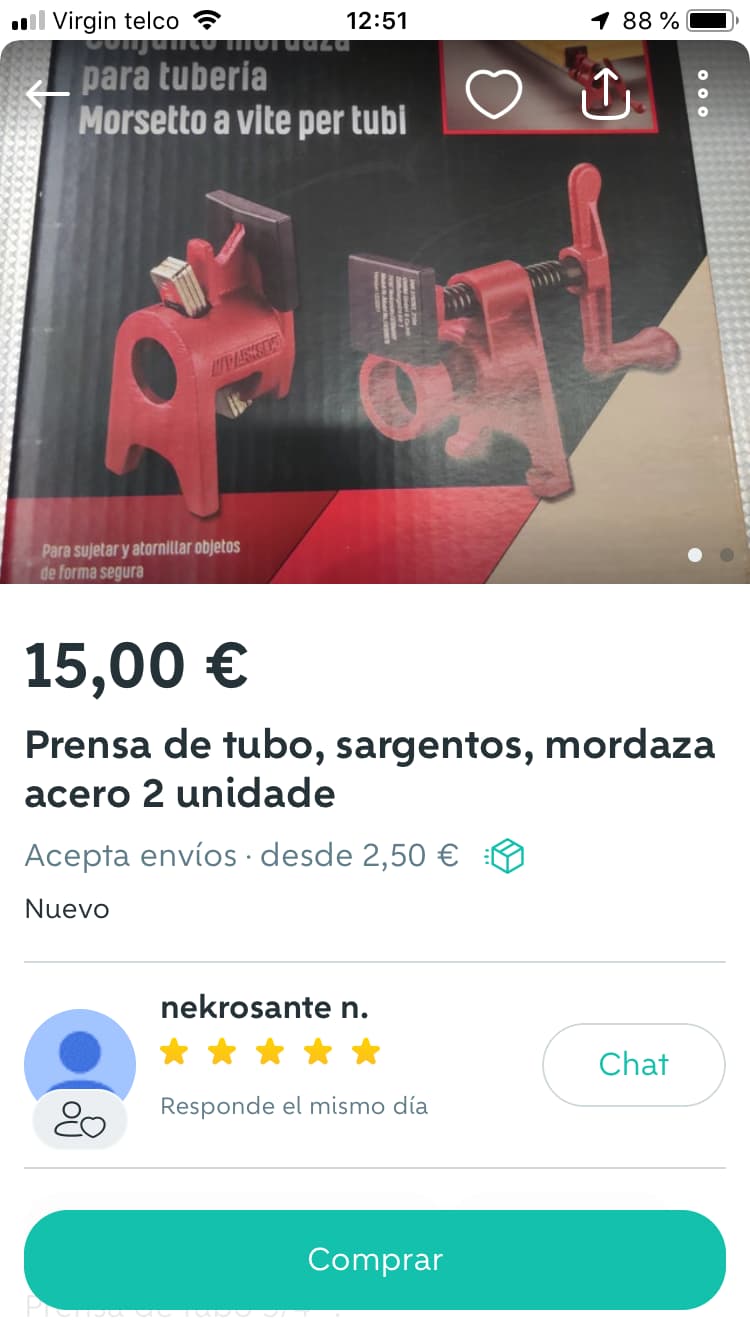

Ya estamos con warrapop​:joy::joy::joy:
Yo es que me meo toaaaa
Y eso de ganar 5€ por caja, Les petits joueurs sont de sortie.

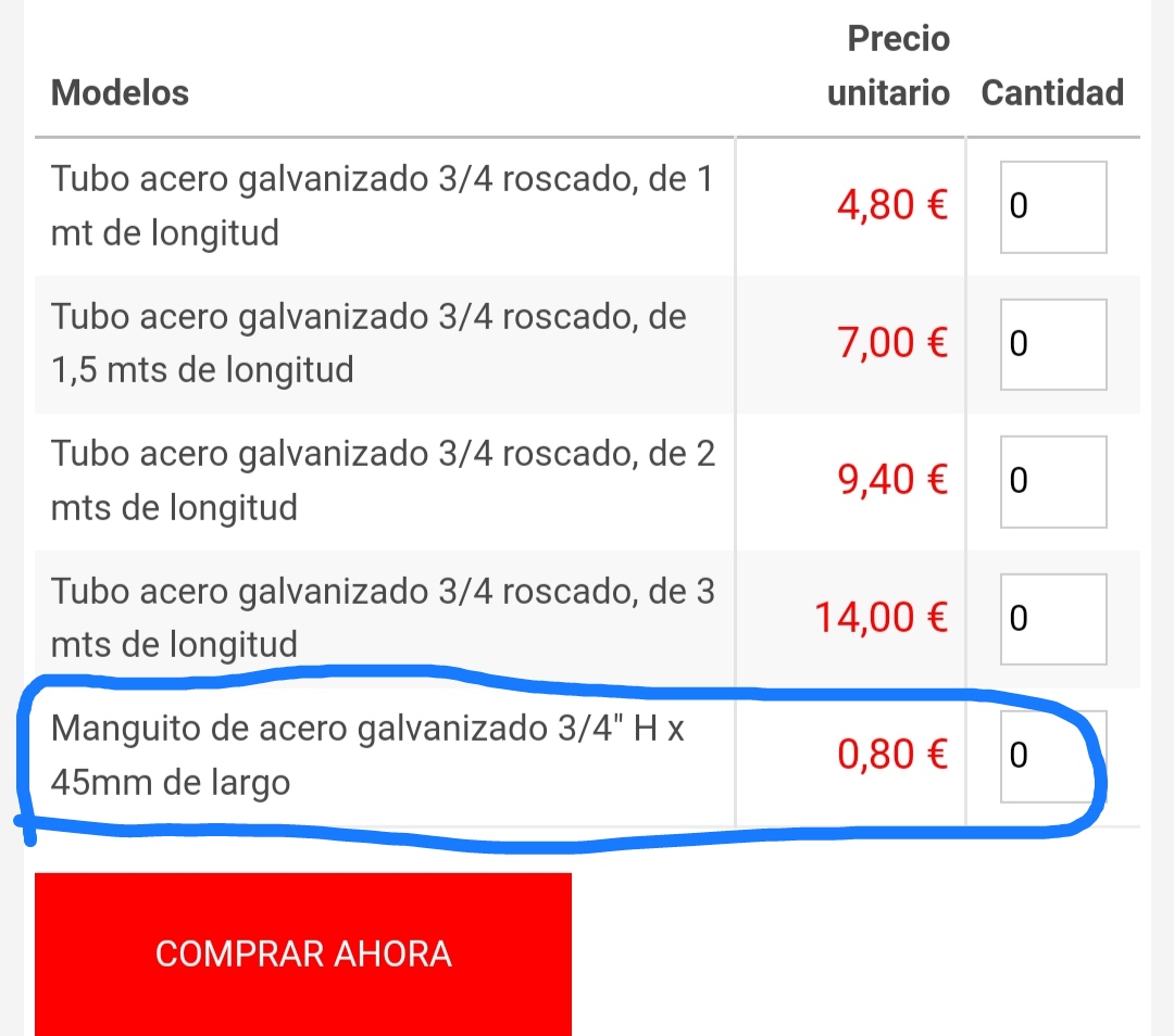

El acoplamiento hembra-hembra es este que cuesta 0,80€?
Yo creo que para mis cosillas con los tubos de 1m me arreglo. Por si acaso cogeré los acoplamientos, así podría suplementarlos.
Un saludo!!
Asi es , con ese empalmas 2 tubos

Si, ese es, yo compre unos cuantos
O mas si es necesario…
No , con uno mas de dos tubos no empalmas :rofl::rofl::rofl:

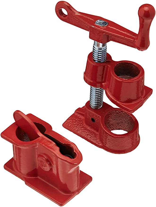

Corregidme si me equivoco, pero estos sargentos solo necesitan que la cabeza fija vaya en la parte roscada del tubo, y los tubos galvanizados de traxco vienen roscados por los dos lados, así que se puede comprar un solo tubo de 2 o 3 metros y sacar dos sargentos de 1 o 1.5 metros cortándolo a la mitad.
Correcto , yo compre 2 tubos de 2 metros e hice 4 sargentos de un metro , lo unico que al quedar sin rosca el extremo no los puedes empalmar , pero a mi eso me daba igual .
