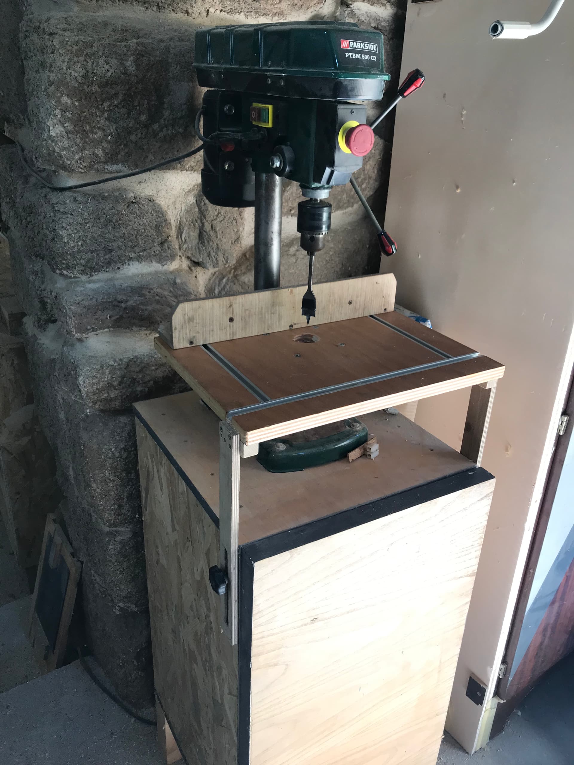

Pues si eso has tenido que hacer en galicia, no me imagino en un sevilla a 45° a la sombra​:joy::joy::joy:
Alguna vez ya lo he dicho en el foro. Os asustarías de las temperaturas que tenemos en Ourense en verano. La máxima de España muchos días al año.

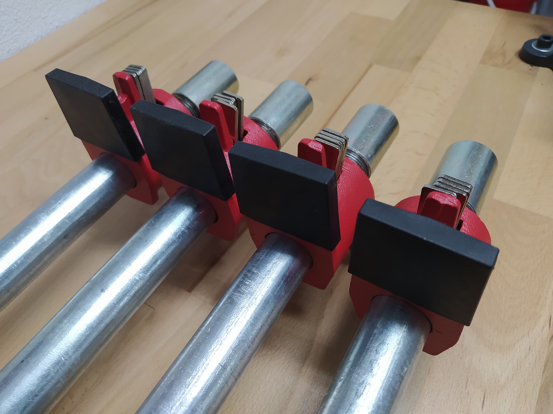

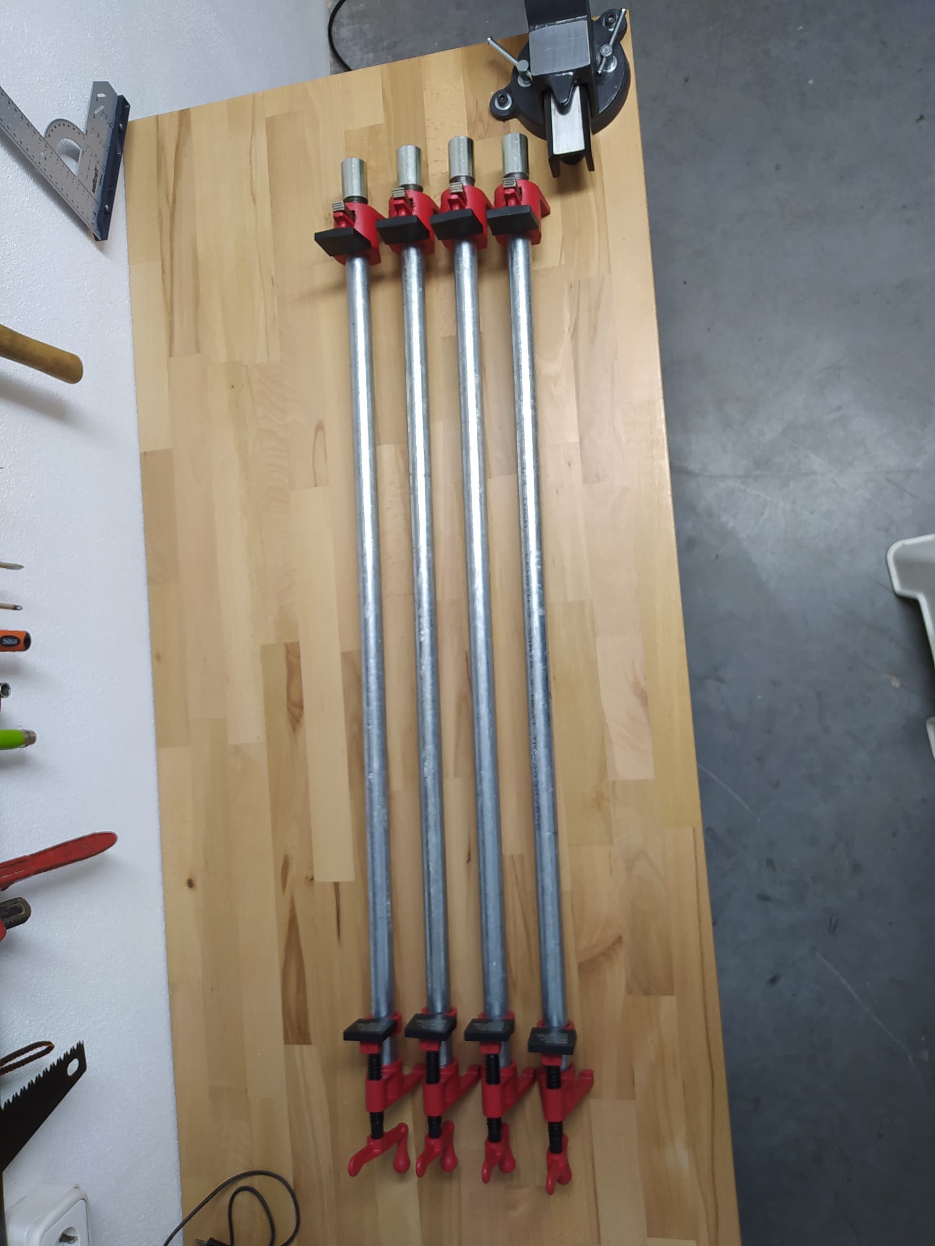

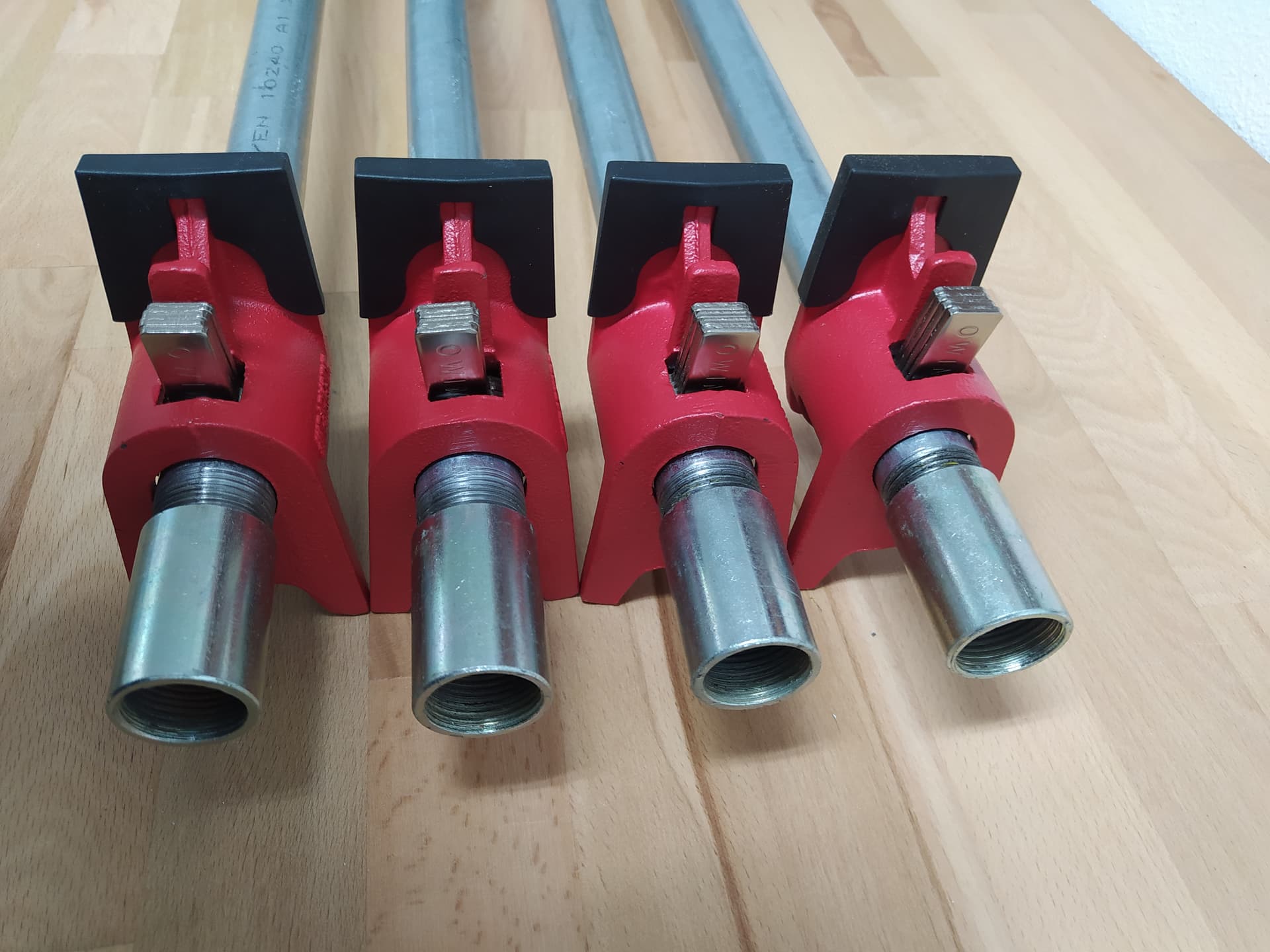

Bueno, por fin he montado los sargentos/prensas. Pedí los tubos a Traxco y el transporte fue un desastre (Transaher). Es verdad que por aquí andaban el huelga todavía la semana pasada, pero me han mareado lo que no está escrito. Decir también que la atención por parte de Traxco muy profesional.

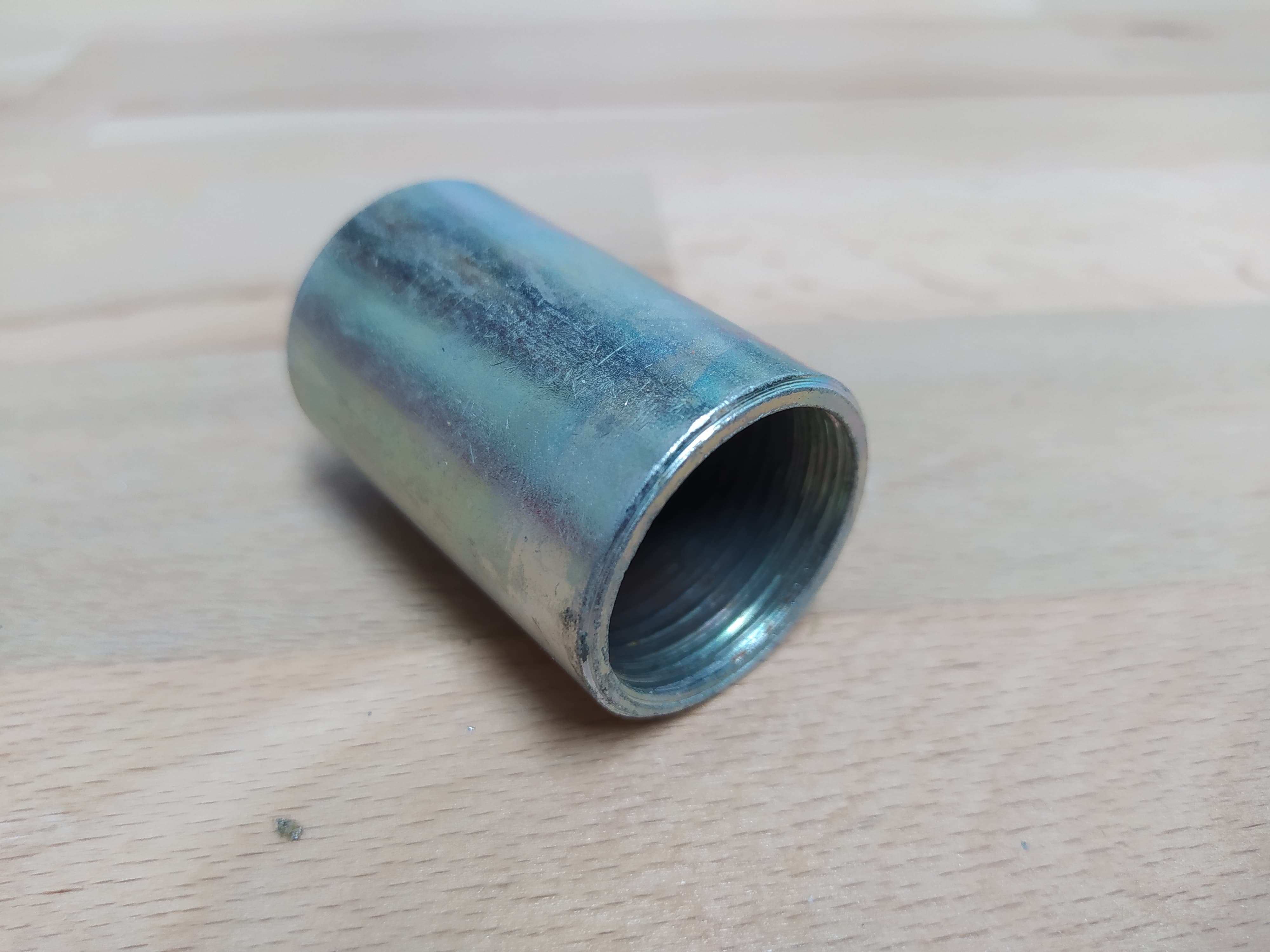

Dejo aquí las fotos de los cacharros. Tubos de 1metro y acoplamiento por si las moscas:

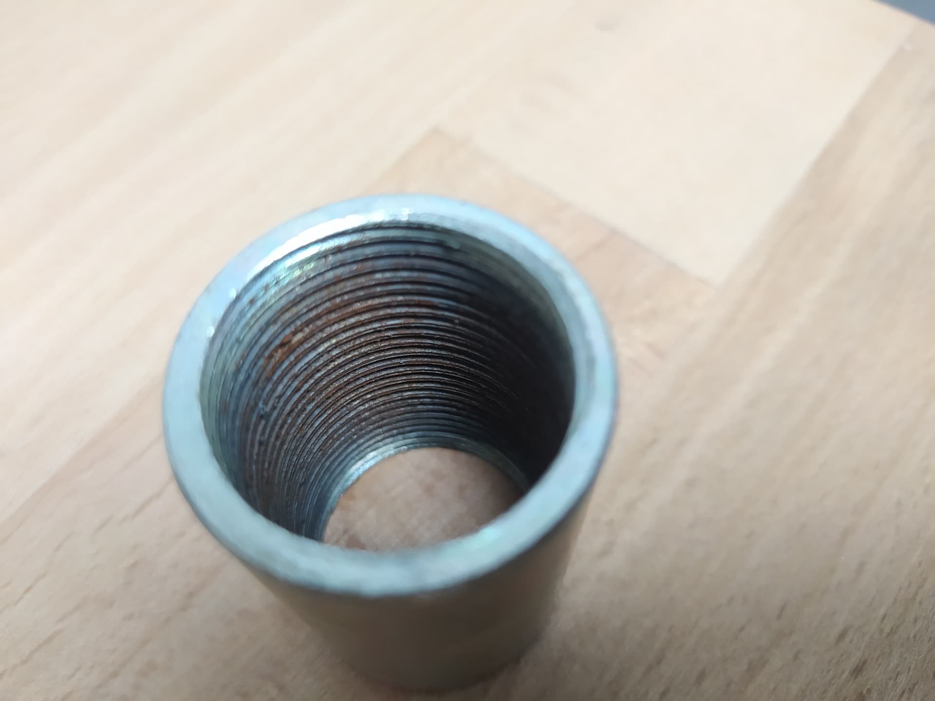

Los casquillos vienen ligeramente oxidados por el interior, pero para lo que lo usaremos, no hay problema.
La calidad de las prensas me ha gustado mucho para el precio que tienen. La única pega como comentaba @virutasibz el muelle. Es bastante regulero y en una unidad venía algo revirado, lo tuve que enderezar. Con el tiempo alguno romperá y tendremos que sustituirlo, un mal menor.
Y sí, dije que me había comprado 3, pero al día siguiente me pase por el super y quedaba uno huérfano, y tuve que adoptarlo jeje.
El sobre de esa mesa es una encimera de esas que venden en Ikea, Leroy o similar?
Tiene pinta, alistonado de haya o algo asi
Si, pero las venden así como encimera. Bueno, ya nos dirá y así salimos de dudas… Que igual se lo ha montado él jejeje
Es una encimera de haya alistonada del Leroy, efectivamente las venden así para cocina. Aproveché un mueble de cocina viejo y le monte el sobre encima, no hice más que cortarla con la sierra de incisión. Es poco DIY, pero como carpintero estoy con la L todavía.
Siempre me ha gustado el bricolaje y la mecánica, pero esto de la carpintería me acaba de picar el gusanillo. No es un banco orientado a la carpintería, pero es polivalente. A la tarde si saco un rato me paso y le hago una foto. He empezado este año a montar mi espacio, asique está verde. Pero tengo cosas en mente…
