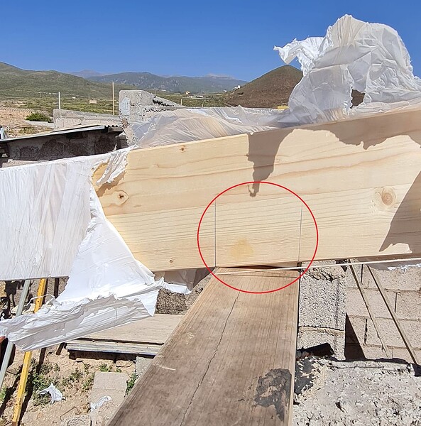

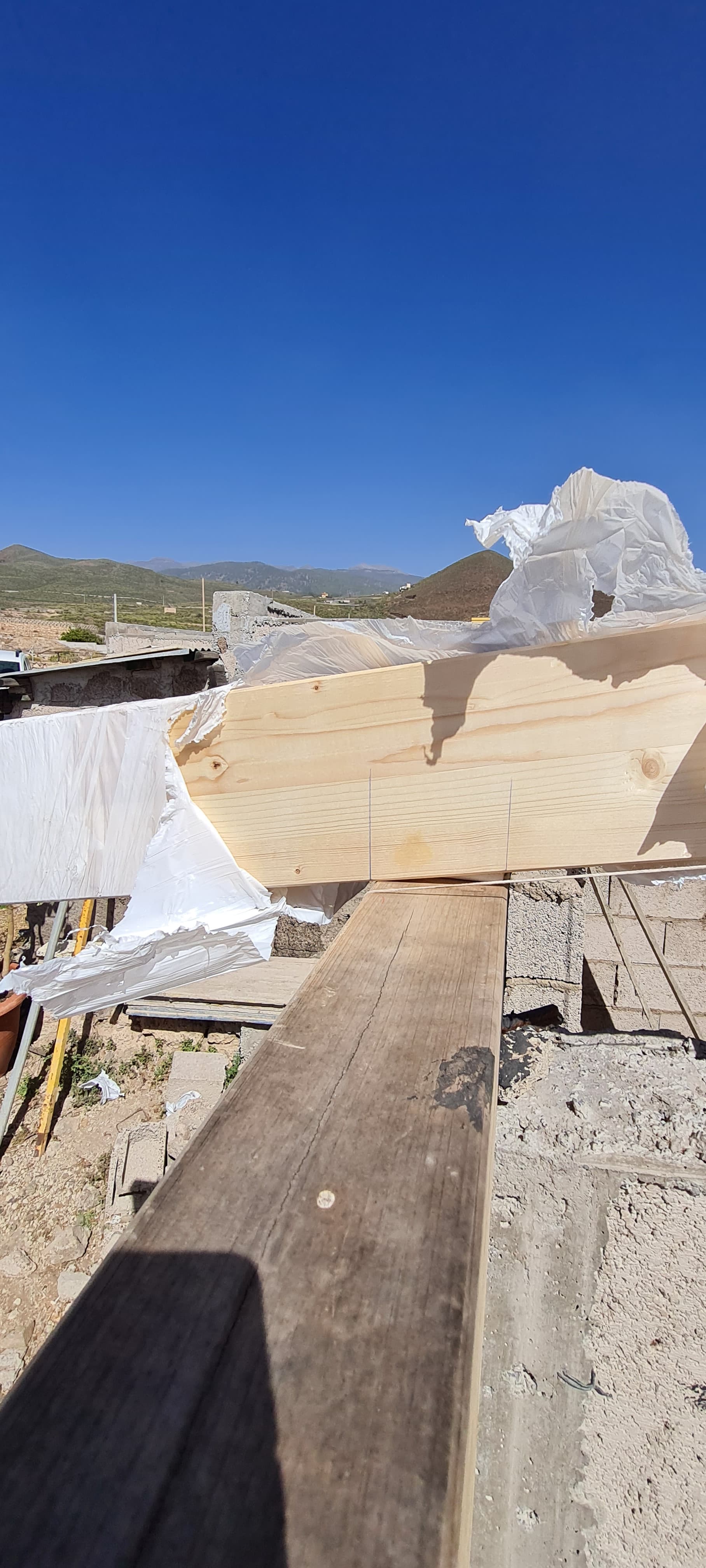

Quiero encastrar la viga al travesaño,alguien me puede decir si hay alguna plantilla o algun truco para darle la pendiente que uno quiera.Me gustaria que la pendiente se salga del hilo lo menos posible.Si alguien me puede dar una idea se lo agradezco.
Colocas la viga con la pendiente que quieres, forandola.
Vamos a poner que se sale de 8 cm por arriba de la linea deseada.
Cortas un taco de madera de 8 cm.
Si quieres hacer la caja en la viga lo posas en cada travesaño y marcas la viga
Y si quieres hacer la caja en el travesaño, lo pones debajo la viga y marcas el travesaño.
No se donde lo vi pero así lo hice yo con los pontones de la pérgola.
Colocas la escuadra en la viga por el lado donde te apoya el pontón y marcas perpendicular a la altura deseada. Si sigues el consejo de @chuf te pones el taco y marcas a partir de ahí, así todas las medidas serán iguales sin necesidad de tirar de calibre.

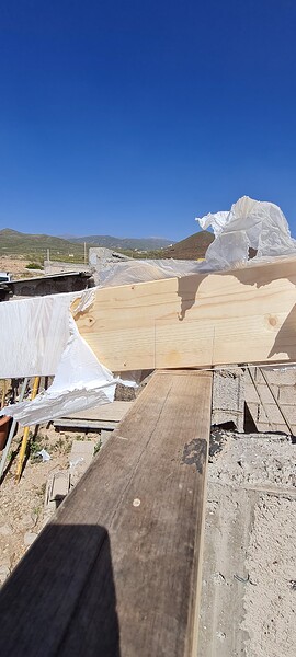

por otro lado, si era el juego de “encuentre las diferencias” en las fotos, juro que llevo mas de 10 minutos y no encuentro ninguna :rofl: jajajaj broma, que a todos, al menos a mi, pasa subir mas de una foto igual en un post :slight_smile:
Ninguna.
Si está posada paralela ala línea bajando exactamente lo mismo verticalmente, esta siempre justo.

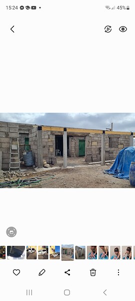

Hola,les paso una foto para que se hagan una idea.En la foto aparece una puerta verde donde esta la fachada y de donde apoya la primera viga ie iria de la puerta verde hasta la pared donde aparecen los bloques (4 mtros) despues iria una segunda viga apoyada desde la pared de los bloques hasta el travezaño de madera(3 mtros) …puse un hilo de la pared de la puerta verde hasta el travesaño de madera para tener la pendiente y en la pared que esta al medio tengo un juego de unos 3 cm para subir y bajar la viga segun el angulo que me caiga en el corte…no se si voy encaminado pero estoy echandole ganas y antes de cortar nada prefiero preguntar.

@chuf a lo que me refiero es a la foto donde esta marcado el cabio como para calarle la mitad, solo eso, solo eso…

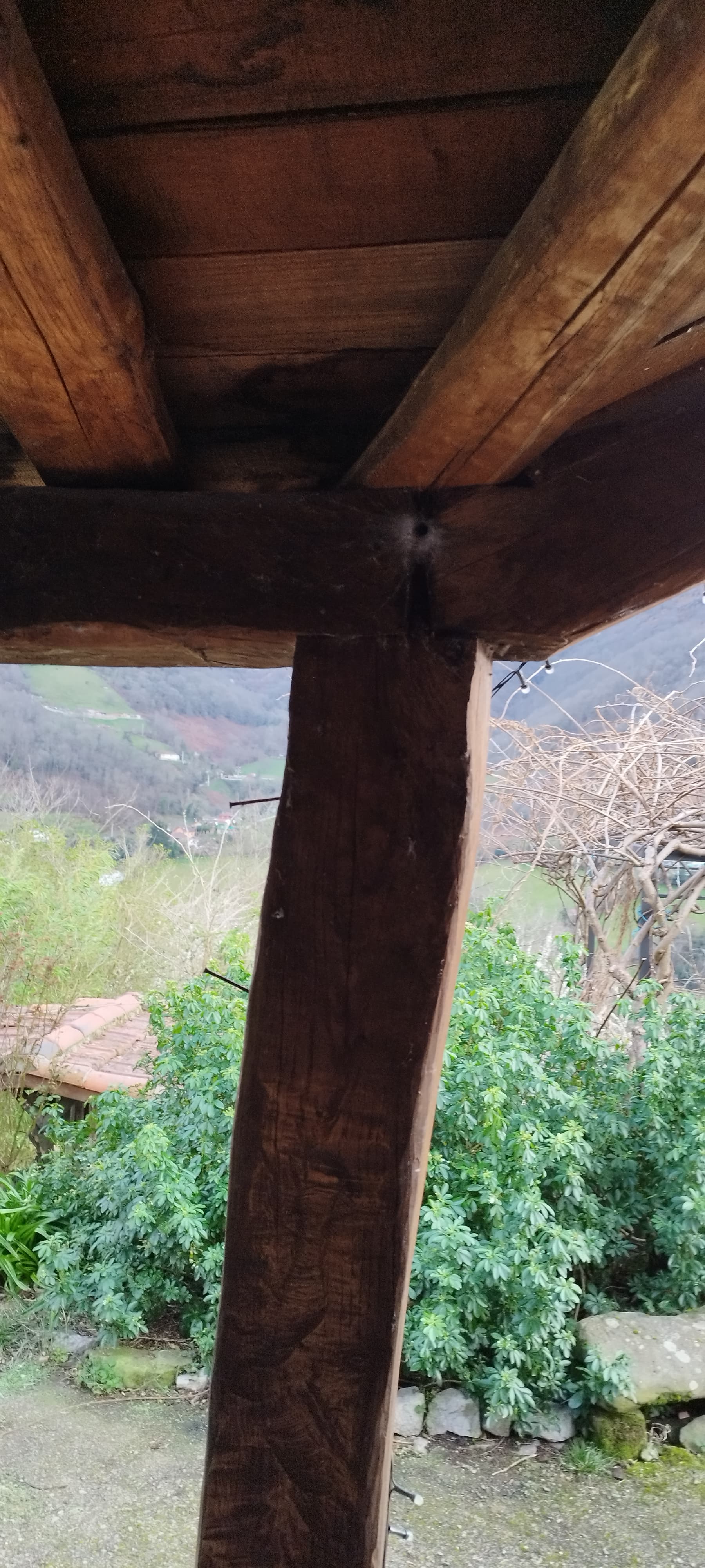

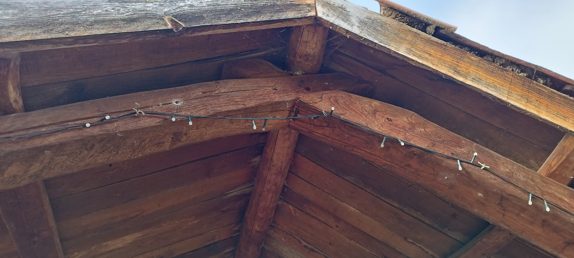

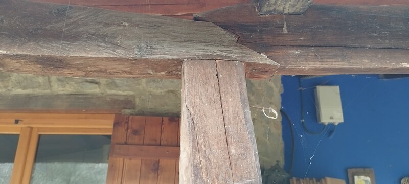

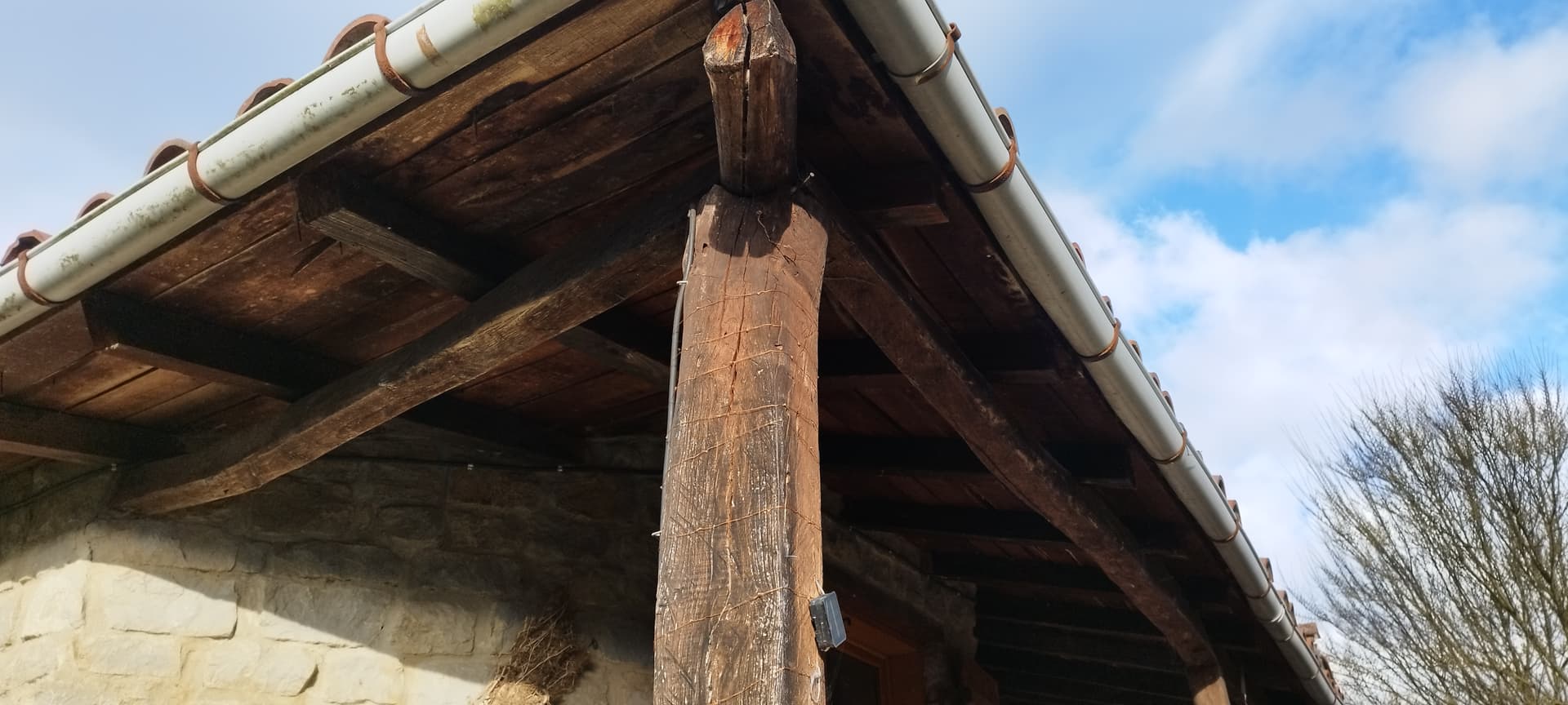

De momento te paso las fotos de algo que hice asi, sin usar el metro.
Linea, cuñas y un taco.
El rayo de jupiter, lo hice sencillo por estar encima de un poste, y use una escuadra y una regla de mas i menos 4 cm de grosor, no medi.
Empezé cortando los castaños, no hay una pieza recta para aplicar trigonometria.
solo me guie por la foto @chuf solo por la foto :slight_smile:
lo que esta marcado en la foto solo eso
