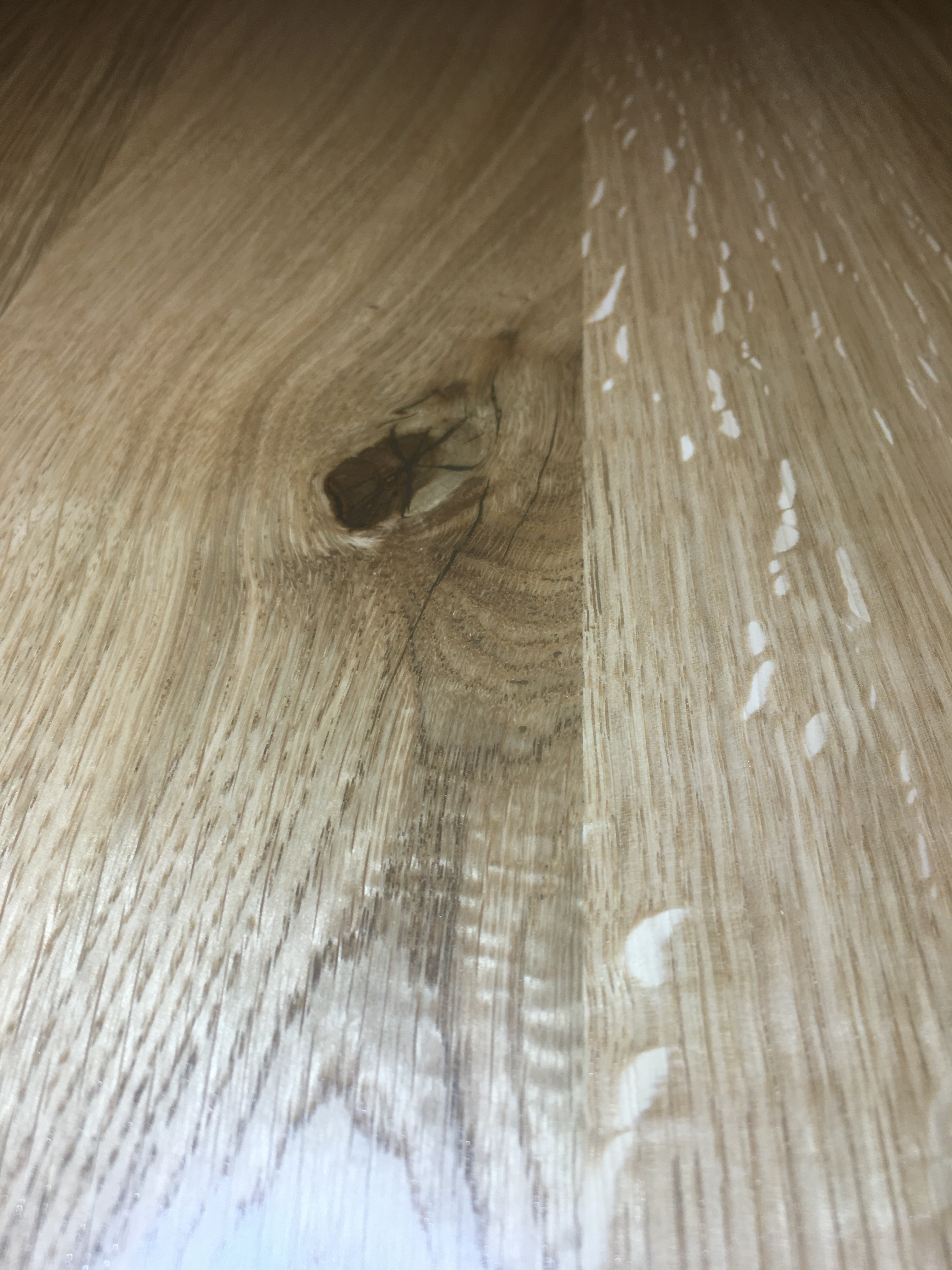

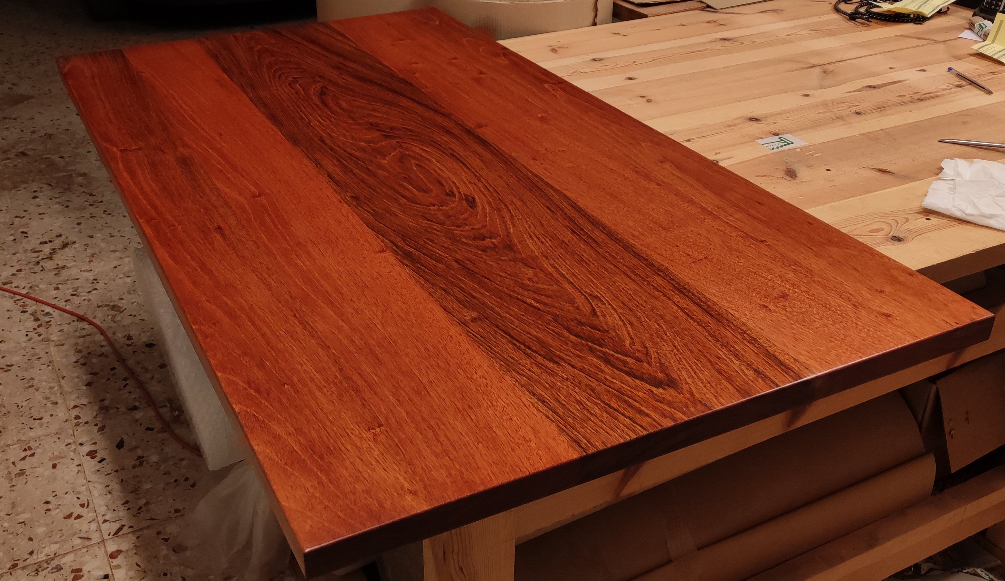

Yo estoy probando a usar aceite endurecible para encimeras de cocina, y por ahora el resultado es inesperadamente bueno. Ejemplo de jatoba de hace unos meses:
Queda muy majo estéticamente y al tacto, y aguanta el uso en la cocina muy bien. No da problemas con el agua, manchas, ni para limpiar con jabón ni nada raro, lo dicho, mucho mejor de lo que esperaba. En aplicación y mantenimiento lógicamente es la opción más cómoda también.
Lo único malo por ahora es el tiempo de curado, 2 semanas mínimo, 4 semanas para ir a lo seguro. Pero bueno, tampoco es que un poliuretano sea mucho más rápido Si el tiempo fuera crítico supongo que la opción correcta es usar UV, vaya.

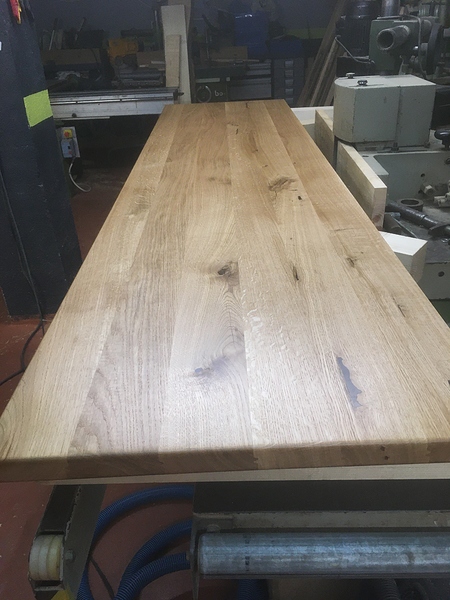

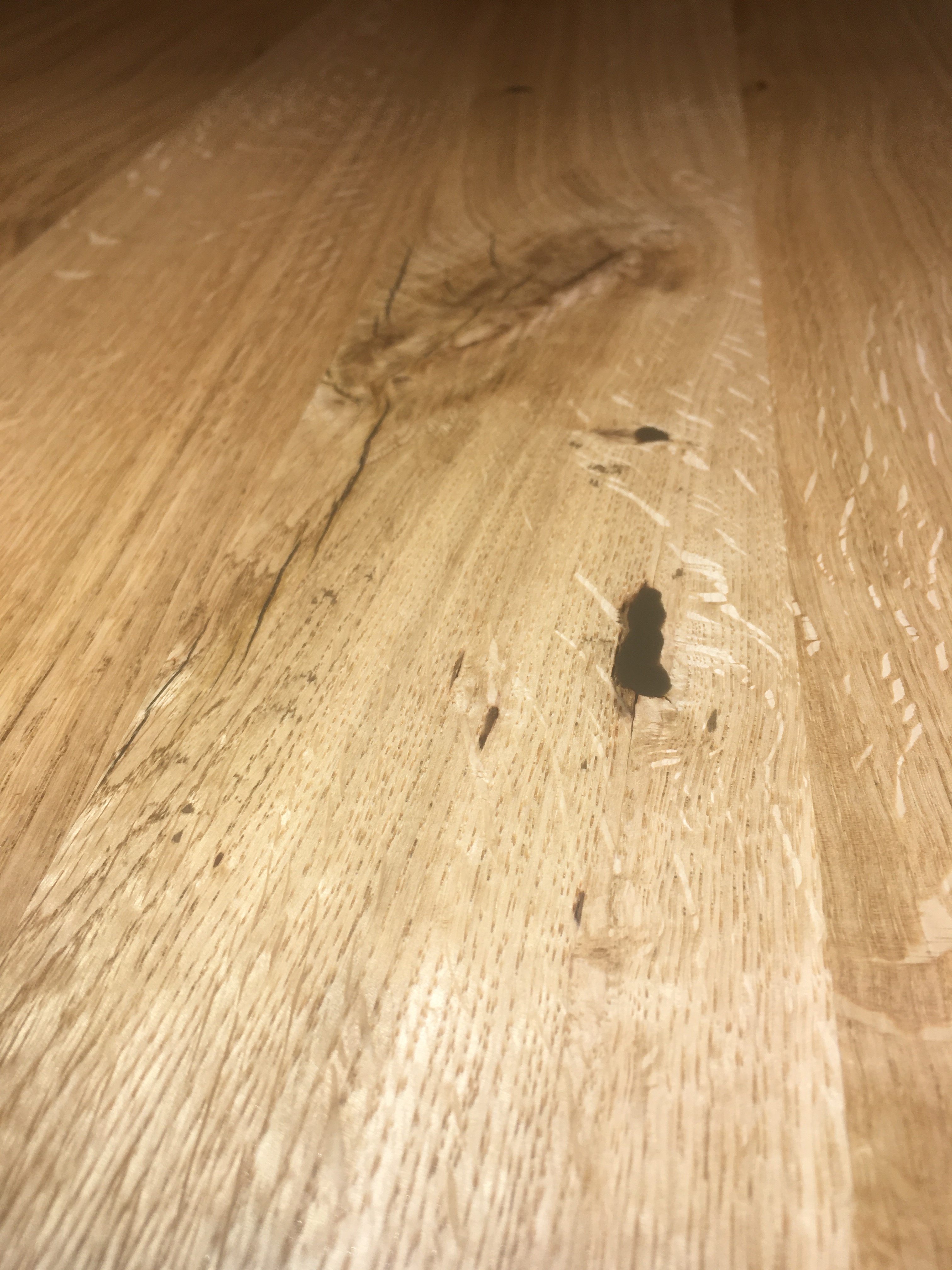

Bueno, en final nos hemos decidido en el aceite de Borma, según el comercial le voy a dar 4-5 capas con tiempo minimo de 6 horas entre capas.

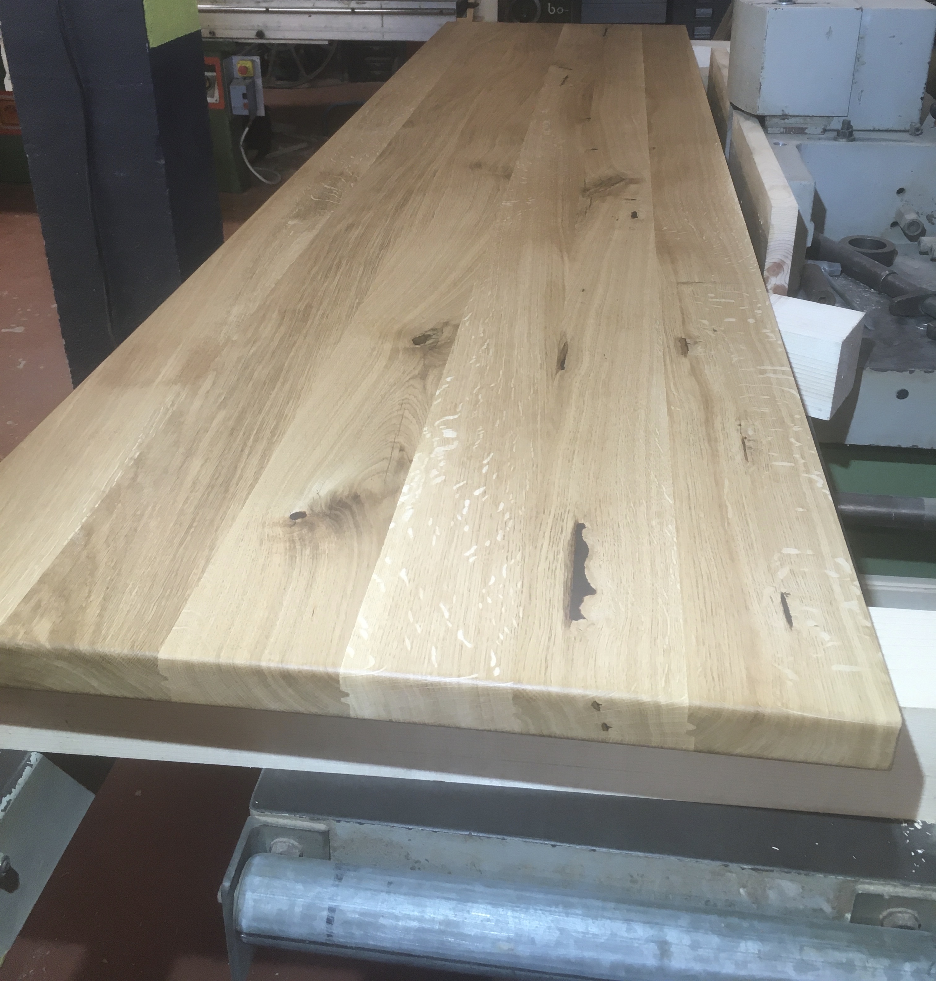

Asi va quedando:

Ya tiene dos capas con lija de 1200 entre capas. El aceite cristaliza , pues a las cinco horas después de la aplicación el trapo es inservible…
Pues esta quedando muy bien, parece casi como si estuviera barnizada.
