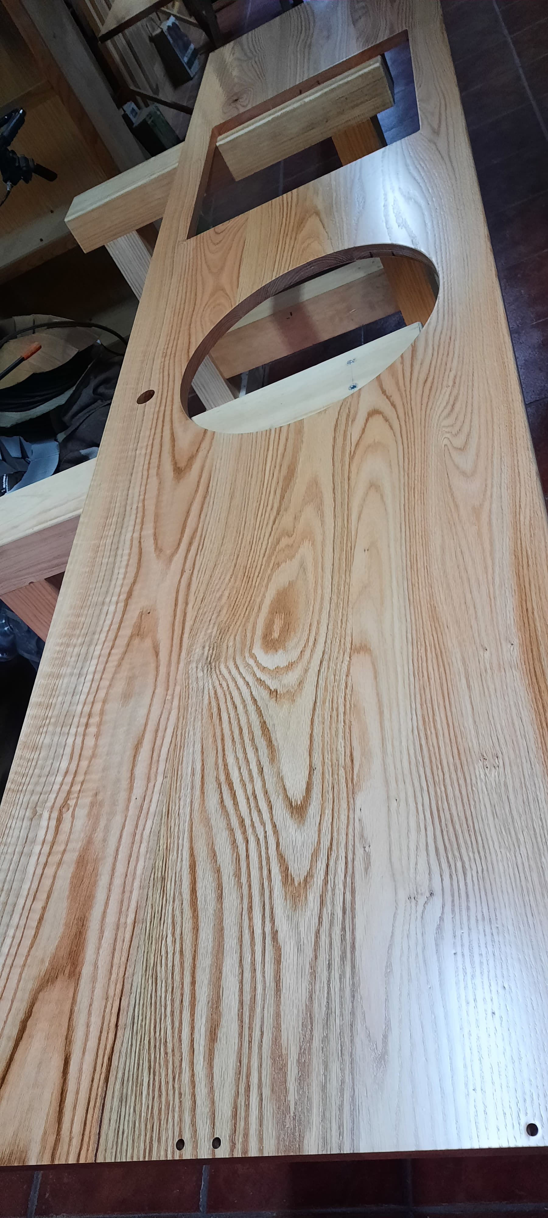

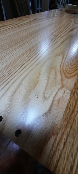

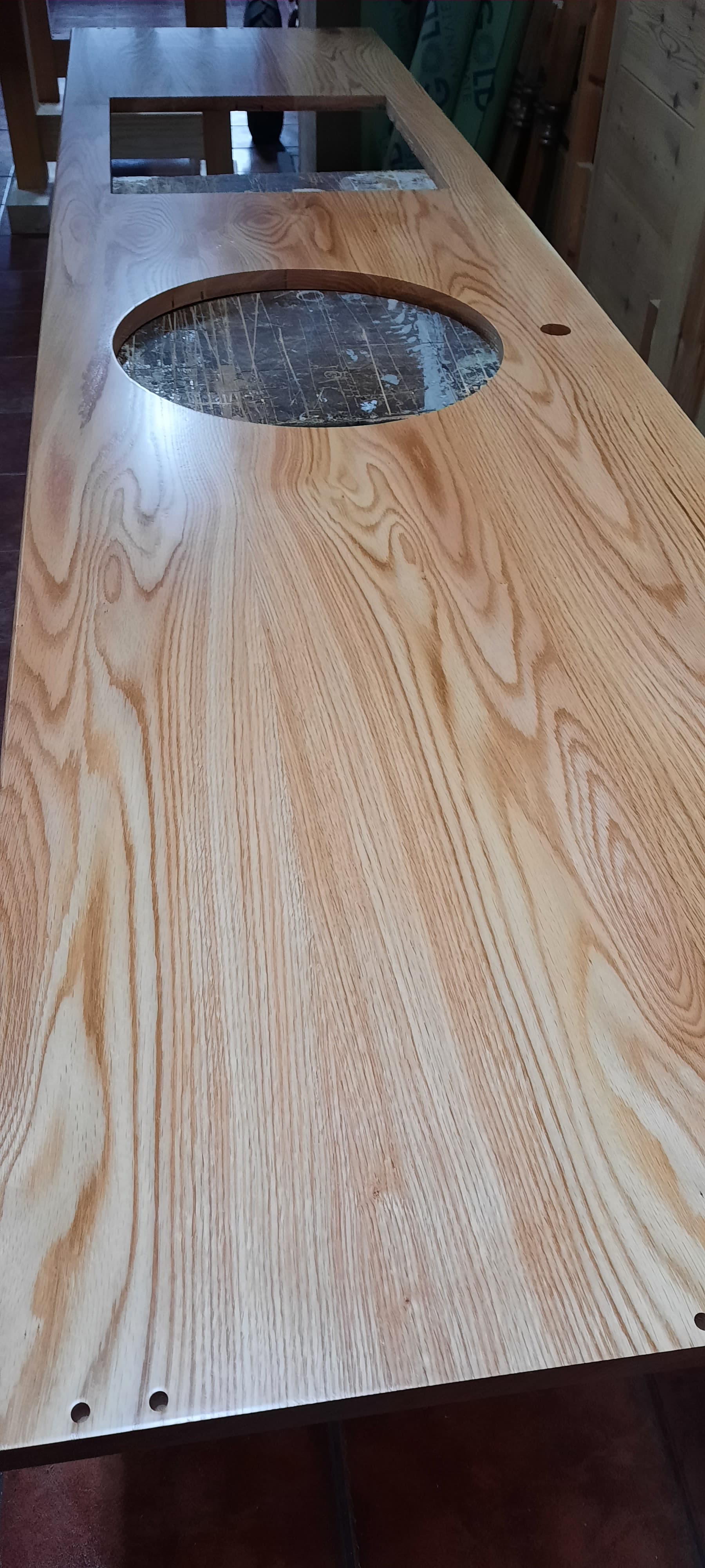

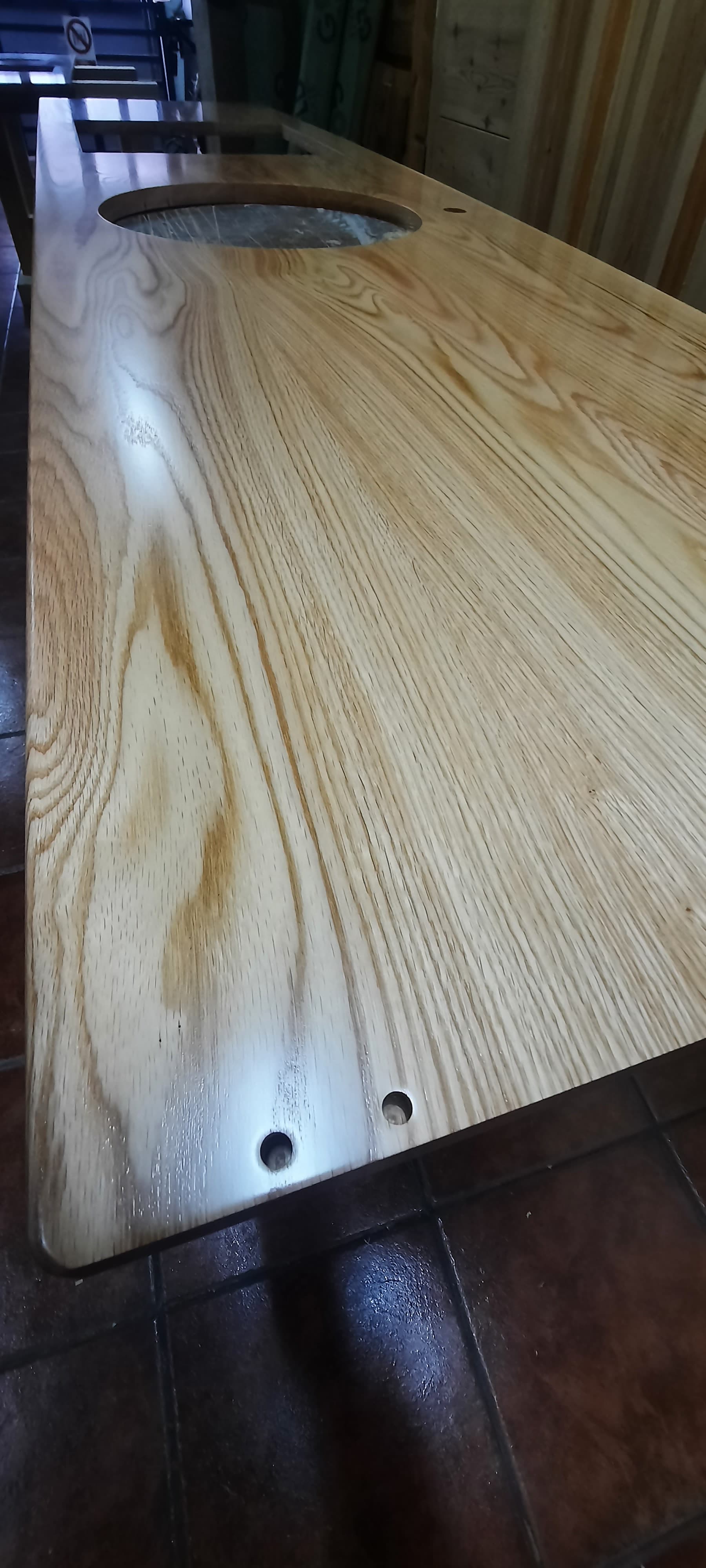

No me pude resistir a poneros las fotos de las encimeras terminadas de barnizar.
A mi la madera me apasiona y ver esas vetas del roble me transmiten emocion. Se que no es el material mas adecuado para una encimera, pero para alguien que la cuide y la valore le va a durar mucho tiempo.
28 Me gusta
Qué bonitas han quedado.
En la realidad me gustan mas todavia porque la foto les saca mas brillo de lo que realmente tienen
Sí, ya me imagino que serán satinadas.
Es un mate (op20) pero le he dado tres capas para protegerlas bien y coge mucho cuerpo el barniz.
Este barniz con dos manos es dificil saber si esta o no barnizado a simple vista

Un acabado espectacular. Es un pieza? Barnizaste a pistola supongo? Solo diste barniz?
No es fácil ver encimeras de roble, me encanta pero habrá que cuidarla un poco más
Gracias @el-aparecido !!
Las encimeras estan formadas por tres o cuatro tablas de 30 mm de espesor encoladas entre si. Para encolarlas he usado una fresa en tupi que hace una junta con picos con lo que aumenta la superficie de encolado a la vez que deja las tablas en un plano. Algo como esto
fresa-para-ensambladuras-a-lo-largo-de-veta-en-maderas-hasta-60-mm
Esta barnizado a pistola si, concretamente con un equipo airmix. Este equipo te “chupa” el barniz del bidon y mediante un piston lo saca por una manguera a alta presion (unos 100 bares) hasta la pistola. En la pistola el barniz sale por una boquilla y a la vez se hace una aportacion de aire a baja presion (1 bar aprox) para hacer la pulverizacion.
El barniz que he usado es el acrilico de dos componentes que mencione en alguna ocasion en otros hilos. Se aplica sin necesidad de fondo o tapaporos. Dos manos normalmente dan un buen acabado

Te ha quedado muy bien con este barniz creo recordar la marca icro podrías dar la referencia exacta de producto?

Si, es de Icro, concretamente el acrilak 7000, con el acelerante B3051 en relacion 5:1. Va diluido con disolvente de poliuretano
