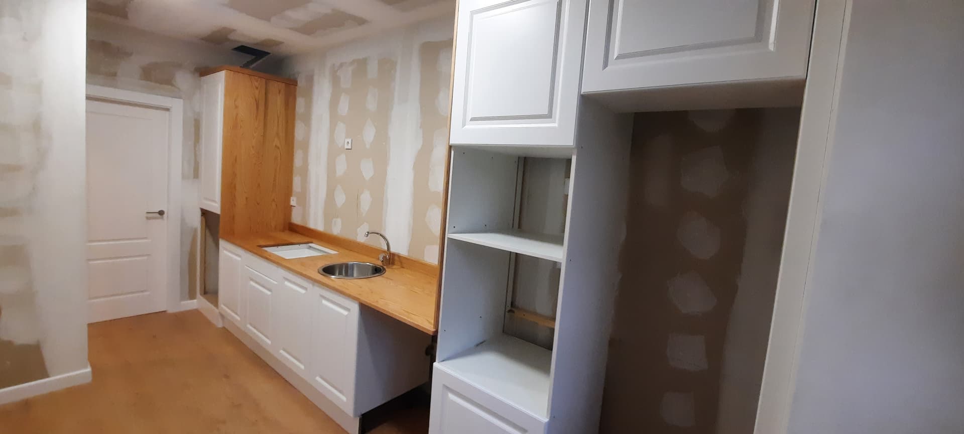

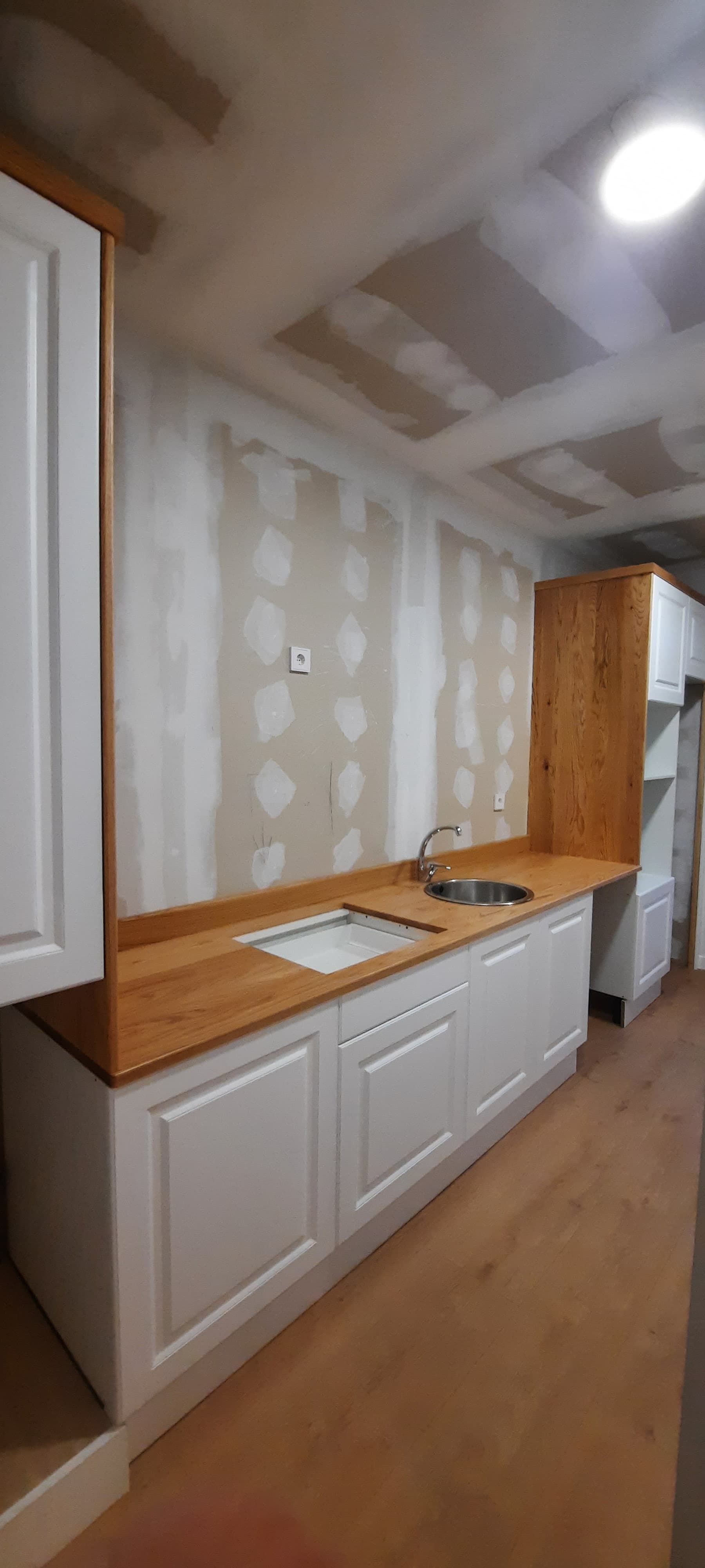

Hoy he estado colocando las cocinas. Voy despacio que hoy llovio mucho aqui y tarde mucho en descargar. Os paso fotos (perdonar la calidad)

Viendo las fotos, que tal es poner pladur en las paredes de la cocina?, no solo para @Angel si no también para quien pueda aportar

El Pladur, como Fermacell, Knauf, si se trabaja bien son bastantes prácticos, yo en la parte de los azulejos lo pondría hidrófugo
Lo único que hay que tener en cuenta donde van a ir los muebles altos para reforzar la zona para poder atornillarlos y si, yo también lo pondría hidrofugo en toda la cocina o como mínimo la pared del fregadero.
Yo más que hidrofugo pondría tipo aquaroc que aguanta agua. El hidrofugo si estás a menudo dándole humedad se estropea.
Entre la encimera de roble y las paredes de pladur a esta gente les gusta el riesgo.

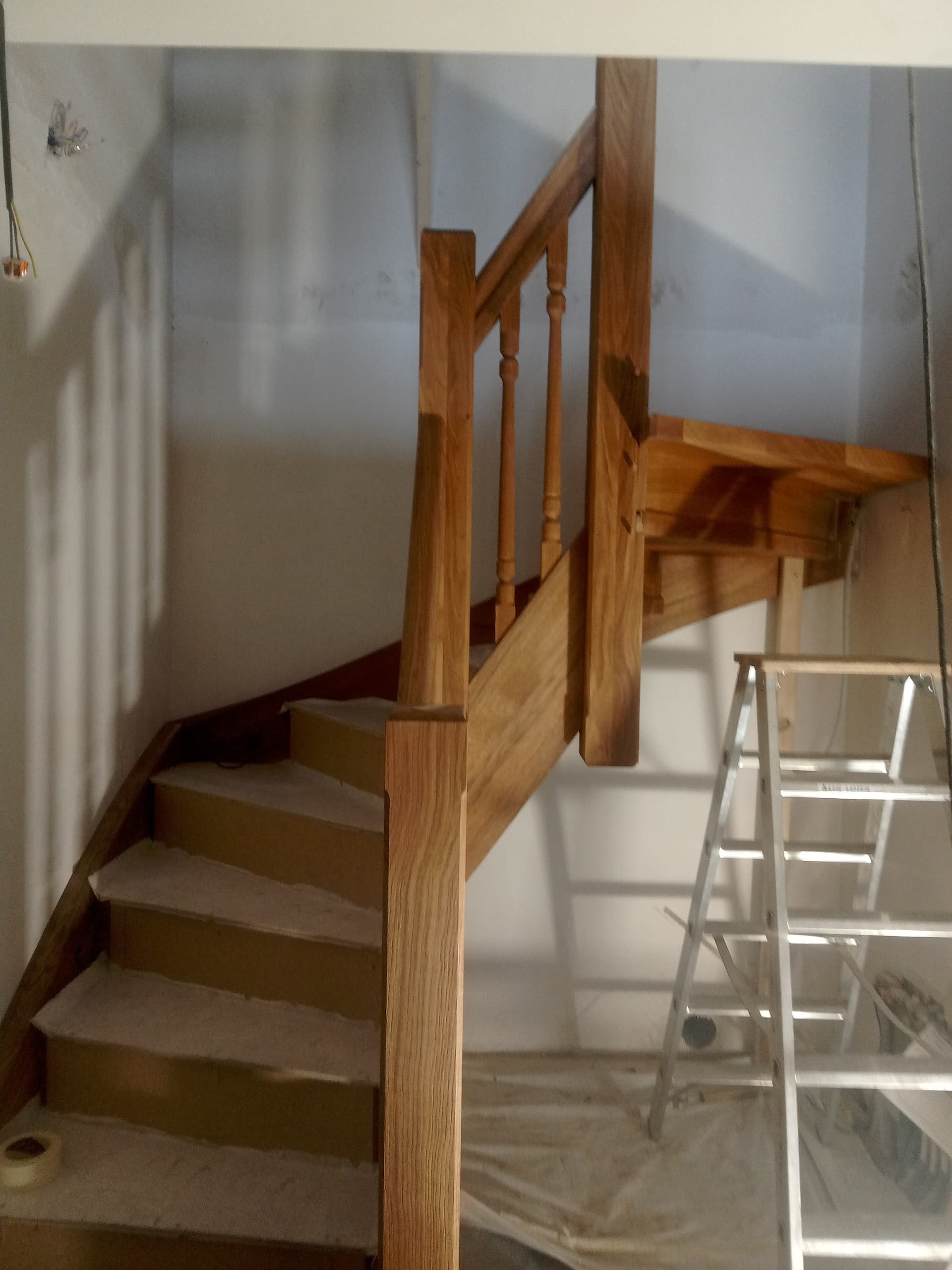

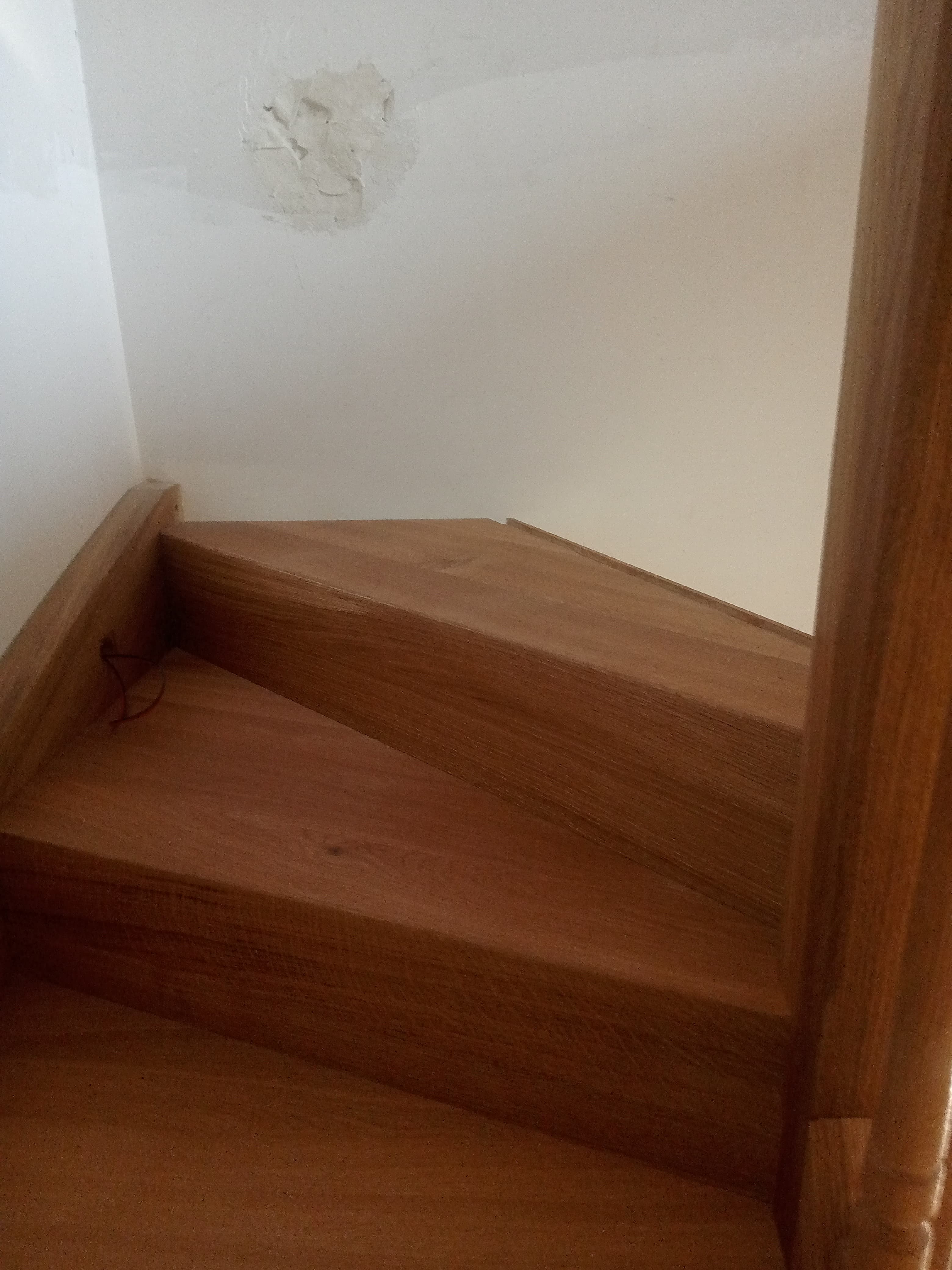

Que guapa @Francis10 . Me gusta como encaja la tabica atras en la huella. Lo encolais?? Parece un canal de ancho igual al espesor de la tabica. Es asi?? La tabica va encolada de la misma forma en la huella por debajo?? Cuantas preguntas… :rofl::rofl:
Con 60€ aqui ni te dejan oler el roble…
Es roble de la zona de Francia o Navarra. No es un roble caro como el americano. Ahora voy a comprar un paquete que necesito y os digo precio
